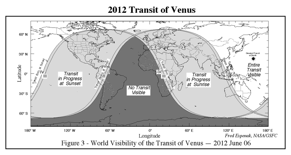

Στις 6 Ιουνίου 2012 θα έχουμε την ευκαιρία να παρατηρήσουμε ένα ιδιαίτερα σπάνιο φαινόμενο, τη διάβαση της Αφροδίτης από τον ηλιακό δίσκο. Το 2004 είχε λάβει χώρα για τελευταία φορά μια τέτοια διάβαση. Επειδή οι διαβάσεις της Αφροδίτης συμβαίνουν ανά ζεύγη με 8 χρόνια διαφορά ανάμεσα στις διαβάσεις του ζεύγους αλλά περισσότερα από 100 χρόνια διαφορά ανάμεσα στα ζεύγη, αν χάσουμε τώρα την ευκαιρία θα πρέπει να περιμένουμε μέχρι το 2117 για το επόμενο ζεύγος διαβάσεων!
Δυστυχώς η Ελλάδα δε βρίσκεται σε πλεονεκτική θέση για την παρατήρηση του φαινομένου καθώς αυτό θα αρχίσει κατά τη διάρκειας της νύχτας. Η ανατολή του ήλιου θα βρει το φαινόμενο μετά τη μέση της διάβασης και κατά συνέπεια θα παρατηρήσουμε ένα σχετικά μικρό τμήμα από την έξοδο της Αφροδίτης και μάλιστα σε χαμηλό ύψος.
Ο ήλιος στις 6/6 ανατέλλει λίγο μετά τις 6 το πρωί στα βορειοανατολικά, περίπου στις 60 μοίρες αζιμούθιο. Για την παρατήρηση του φαινομένου θα απαιτηθεί καθαρός ορίζοντας στα βορειονατολικά. Το φαινόμενο θα τελειώσει με την έξοδο της Αφροδίτης στις 8 παρά 5 το πρωί με τον ήλιο σε ύψος 20 μοιρών.
Με τον όρο "επαφές" περιγράφουμε το σημείο όπου ο δίσκος της Αφροδίτης θα εφάπτεται με τον ηλιακό δίσκο. Από την Ελλάδα δε θα δούμε τις πρώτες δύο επαφές (είσοδος) ωστόσο θα δούμε τις τελευταίες δύο (έξοδος). Εσωτερικά η Αφροδίτη θα έρθει σε επαφή με τον ήλιο στις 7:37:50 και εξωτερικά στις 07:55:26 που σημαίνει και τη λήξη του φαινομένου.
Συνημμένη μπορείτε να βρείτε μια εικόνα με την παγκόσμια ορατότητα του φαινομένου καθώς και ένα βίντεο από το starry night που δείχνει μια προσομοίωση του φαινομένου από τη στιγμή που θα είναι ορατό στην Ελλάδα και μετά (η οριζόντια γραμμή στην αρχή δείχνει τον ορίζοντα).
