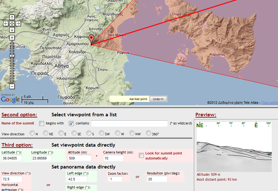

vossinakis Δημοσιεύτηκε Μάιος 28, 2012 Δημοσιεύτηκε Μάιος 28, 2012 μια καλή ιστοσελίδα ου κανει πανοραματα και μπορεις να προσδιορίσεις το αζιμούθιο που θέλεις ειναι:http://www.udeuschle.selfhost.pro/panoramas/makepanoramas_en.htmΑπο μια προχειρη ματια που εριξα η περιοχή κοντά στο Βγεθι φαινεται καλή για τι έχει μηδεν ορίζοντα. Βεβαια όσο πιο ψηλά είναι κανείς τόσο καλύτερα Βοσινάκης Ανδρέας

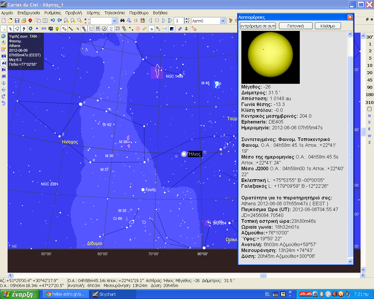

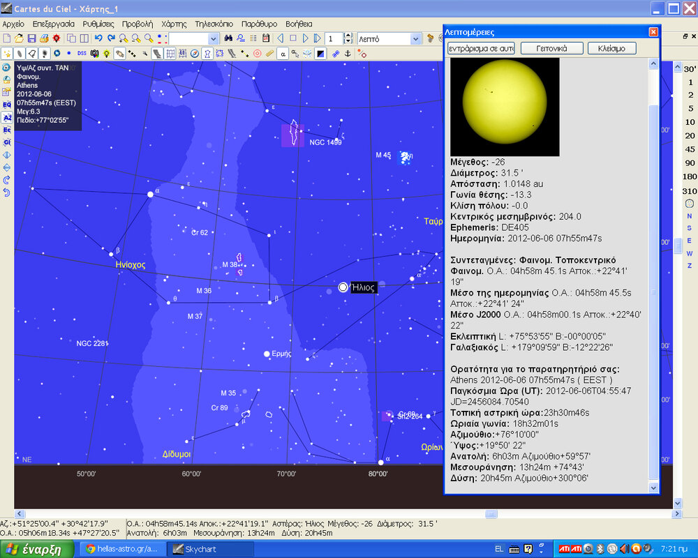

darthtony Δημοσιεύτηκε Μάιος 29, 2012 Δημοσιεύτηκε Μάιος 29, 2012 ρε παιδιά απο το στελλάριουμ βλέπω οτι ο ήλιος θα έιναι περίπου στις 60 μοίρες αζιμούθιο, όμως στο pdf τoυ ΣΕΑ δίνει 253 μοίρες για την 3η επαφή τι παίζει?
vossinakis Δημοσιεύτηκε Μάιος 30, 2012 Δημοσιεύτηκε Μάιος 30, 2012 μήπως το υπολογίζει με βάση το αστρονομικό αζιμούθιο (νότος =0)?? Βοσινάκης Ανδρέας
sevax Δημοσιεύτηκε Μάιος 30, 2012 Δημοσιεύτηκε Μάιος 30, 2012 Διευκρίνιση από τον συντάκτη της εργασίας <<Καλημέρα Δημήτρη, σε ευχαριστώ για τη γνωστοποίηση. Επειδή δεν έχω γραφτεί ακόμα στο forum, θα το κάνω σήμερα, αν μπορείς στείλε τους την απάντηση: "Εξαρτάται από που μετράει ο καθένας το Αζιμούθιο.Κάποιοι το μετρούν το Αζιμούθιο από το Βορρά κατά τη φορά των δεικτών του ρολογιού.Κάποιοι το μετρούν από το Νότο ακολουθώντας και αυτοί τη φορά των δεικτών του ρολογιού. Και το ένα σωστό και το άλλο.Στο άρθρο το ΣΕΑ χρησιμοποιήθηκε για τη μέτρηση του Αζιμούθιου ο Νότος.Στην περίπτωση που χρησιμοποιείται ο Βορράς, οι τιμές είναι:1η Επαφή 354.9ο2η Επαφή 359.6οΜέγιστο 44.1ο Μέχρι αυτό το σημείο ο Ήλιος δεν είναι ορατός3η Επαφή 73.6ο4η Επαφή 76ο"Σε ευχαριστώ πολύ προκαταβολικά Φιλικά Γ.Βουτυράς>> Δημήτρης Γκιώνης.Τα δυο μάτια είναι καλύτερα από ένα.
darthtony Δημοσιεύτηκε Μάιος 30, 2012 Δημοσιεύτηκε Μάιος 30, 2012 α οκ δεν το είχα υποψιν μου αυτο. ευχαριστώ για τη διευκρίνηση

KC Δημοσιεύτηκε Ιούνιος 1, 2012 Δημοσιεύτηκε Ιούνιος 1, 2012 Επειδή την ημέρα της διάβασης δε μπορώ να λείψω από την εργασία μου, ψάχνω ένα μέρος για να παρατηρήσω/φωτογραφίσω έστω για λίγο το φαινόμενο.Το πιο κοντινό μέρος για εμένα είναι στο λόφο του αστεροσκοπείου Πεντέλης σε υψόμετρο 509 μέτρων.Αξίζει τον κόπο να πάω εκεί ή υπάρχει κάποιο καλύτερο μέρος;Η δουλειά είναι στο Μαρούσι και ξεκινάει στις 09:00 Σας ευχαριστώ πολύ Generate a panoramahttp://www.udeuschle.selfhost.pro/panoramas/makepanoramas_en.htm “The fault, dear Brutus, is not in our stars, but in ourselves, that we are underlings.” ― William Shakespeare, Julius Caesar ALBIREO OBSERVATORY Αlbireoobservatory
KC Δημοσιεύτηκε Ιούνιος 1, 2012 Δημοσιεύτηκε Ιούνιος 1, 2012 Σκέφτομαι όμως και το Βγέθι στην Κερατέα που προαναφέρθηκε και ας αργήσω λίγο στη δουλειά Βγέθι, Κερατέα “The fault, dear Brutus, is not in our stars, but in ourselves, that we are underlings.” ― William Shakespeare, Julius Caesar ALBIREO OBSERVATORY Αlbireoobservatory
