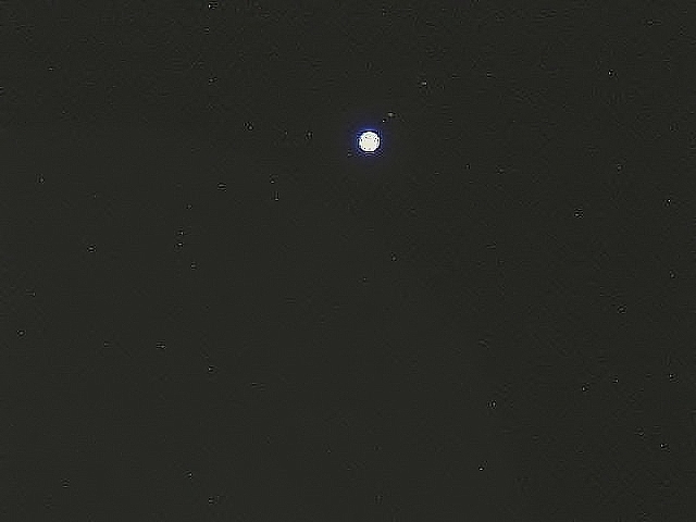

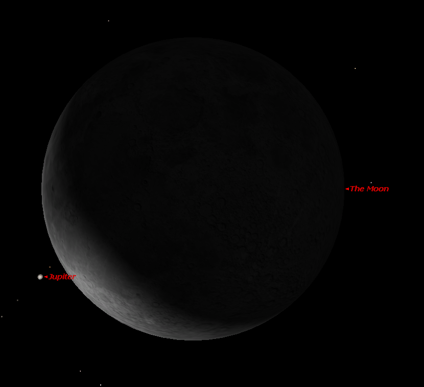

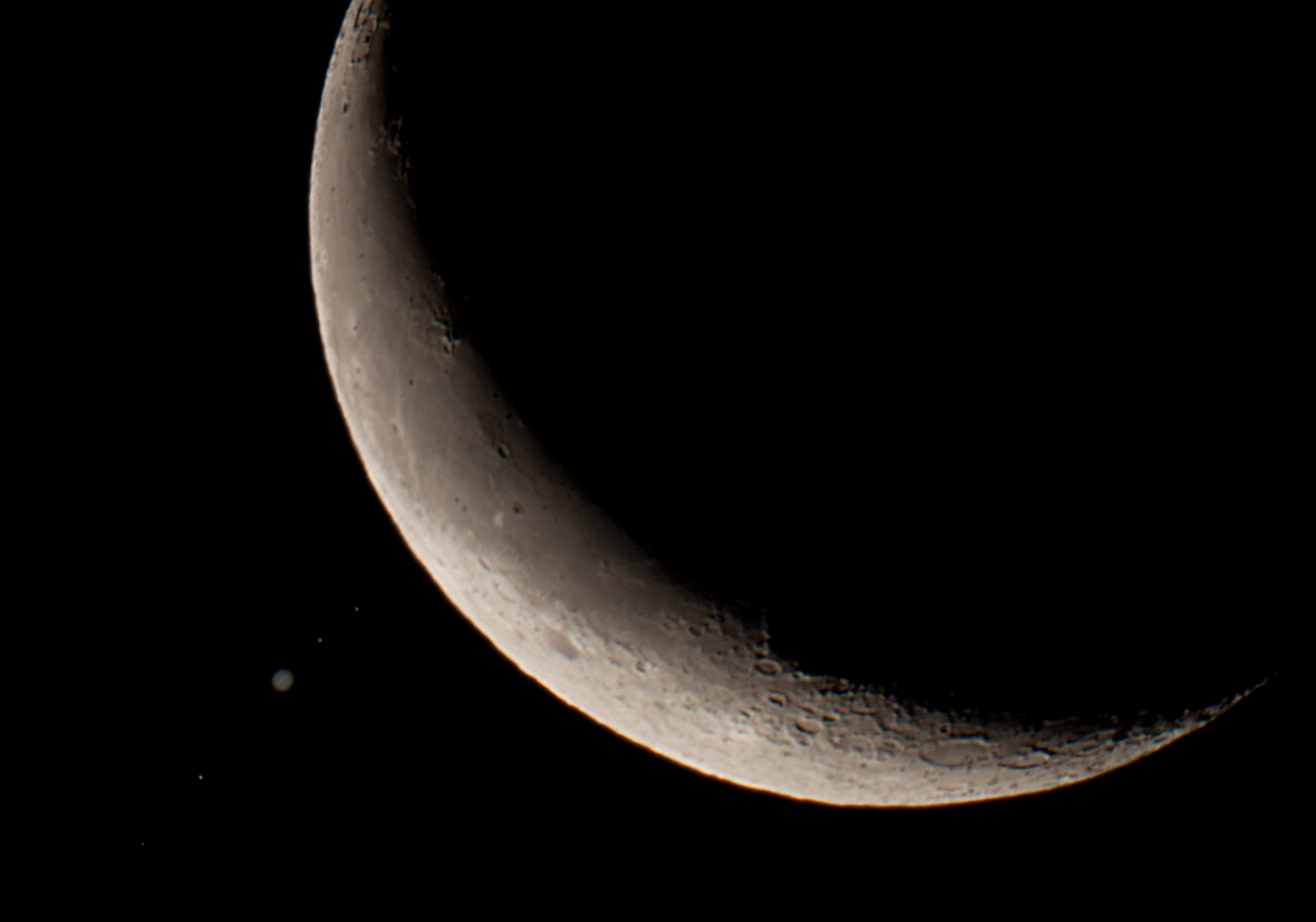

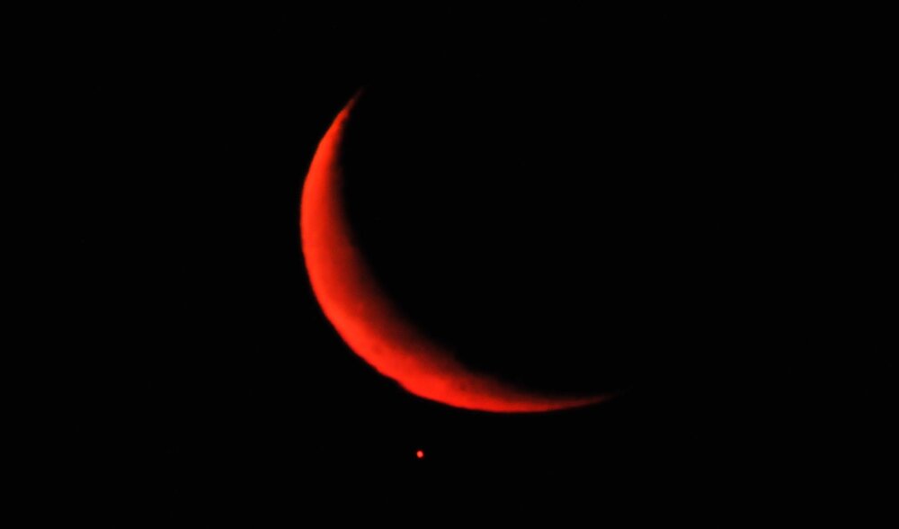

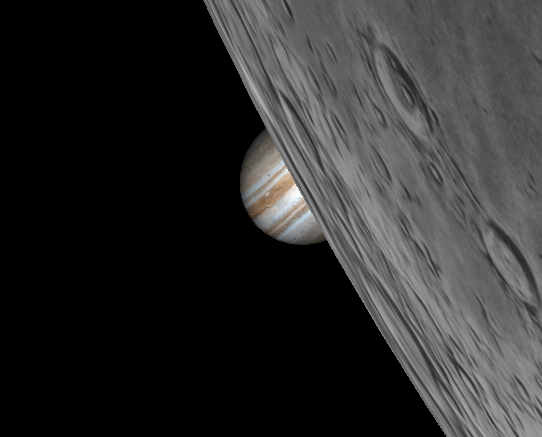

astrovox Δημοσιεύτηκε Ιούλιος 3, 2012 Δημοσιεύτηκε Ιούλιος 3, 2012 Τα ξημερώματα της 15ης Ιουλίου θα έχουμε την ευκαιρία να παρατηρήσουμε ένα σπάνιο και πολύ όμορφο φαινόμενο το οποίο θα κινητοποιήσει παρατηρητές και αστροφωτογράφους! Πρόκειται για απόκρυψη του πλανήτη Δία και των δορυφόρων του από τη Σελήνη που θα αρχίσει περίπου στις 4 τα ξημερώματα. Ο καλός καιρός του Ιουλίου και το γεγονός ότι λαμβάνει χώρα ξημερώματα Σαββάτου προς Κυριακή αποτελούν ευνοϊκούς παράγοντες για την παρατήρησή του από πολλούς φίλους της αστρονομίας! Συνημμένες μπορείτε να βρείτε δύο εικόνες λίγο πριν την έναρξη της απόκρυψης καθώς και ένα κοντινό στη μέση της απόκρυψης. Η απόκρυψη θα είναι ορατή μόνο για παρατηρητές στην Ευρώπη και την Ασία και φυσικά θα είναι πλήρως ορατή από τη χώρα μας, συμπεριλαμβανομένης της επανεμφάνισης του Δία. Ο Δίας θα παραμείνει κρυμμένος από τη Σελήνη για περίπου μία ώρα. Η απόκρυψη θα γίνει από τον φωτεινό μηνίσκο της Σελήνης (φωτισμένη κατά 15%) και η επανεμφάνιση θα γίνει από το σκοτεινό άκρο. Λόγω του χαμηλού ύψους της Σελήνης κατά την έναρξη του φαινομένου, περίπου 10 μοίρες, χρειάζεται μέρος παρατήρησης χωρίς εμπόδια στον ανατολικό ορίζοντα. Προσομοιώσεις του φαινομένου από το starry night μπορείτε να βρείτε εδώ: (σε κοντινό) και εδώ: (σε πιο ευρύ πεδίο). «I have loved the stars too fondly to be fearful of the night». Sarah Williams, The Old Astronomer

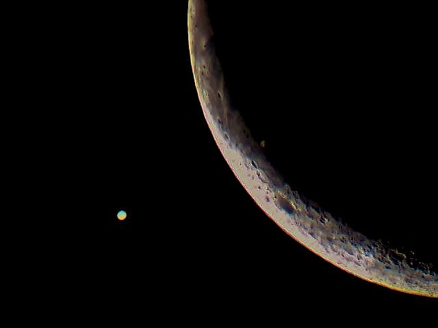

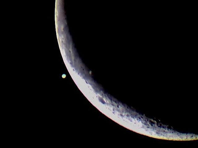

mixailg Δημοσιεύτηκε Ιούλιος 15, 2012 Δημοσιεύτηκε Ιούλιος 15, 2012 Με λίγη καλή προσπάθεια κάτι έγινε και από εδώ στη Σκόπελο τηλεσκόπιο: BRESSIER MESSIERκάμερα: MEADE LPI ΕΞΟΔΟΣ ΕΙΣΟΔΟΣ ΕΙΣΟΔΟΣ Γεώργιος Ε. ΜιχαήλΜΕΛΟΣ ΕΤΑΙΡΕΙΑΣ ΑΣΤΡΟΝΟΜΙΑΣ ΚΑΙ ΔΙΑΣΤΗΜΑΤΟΣ ΒΟΛΟΥ www.astronomos.grhttp://amateur-skopelos-observer.blogspot.gr/http://volnet.gr/home/index.html
