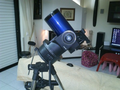

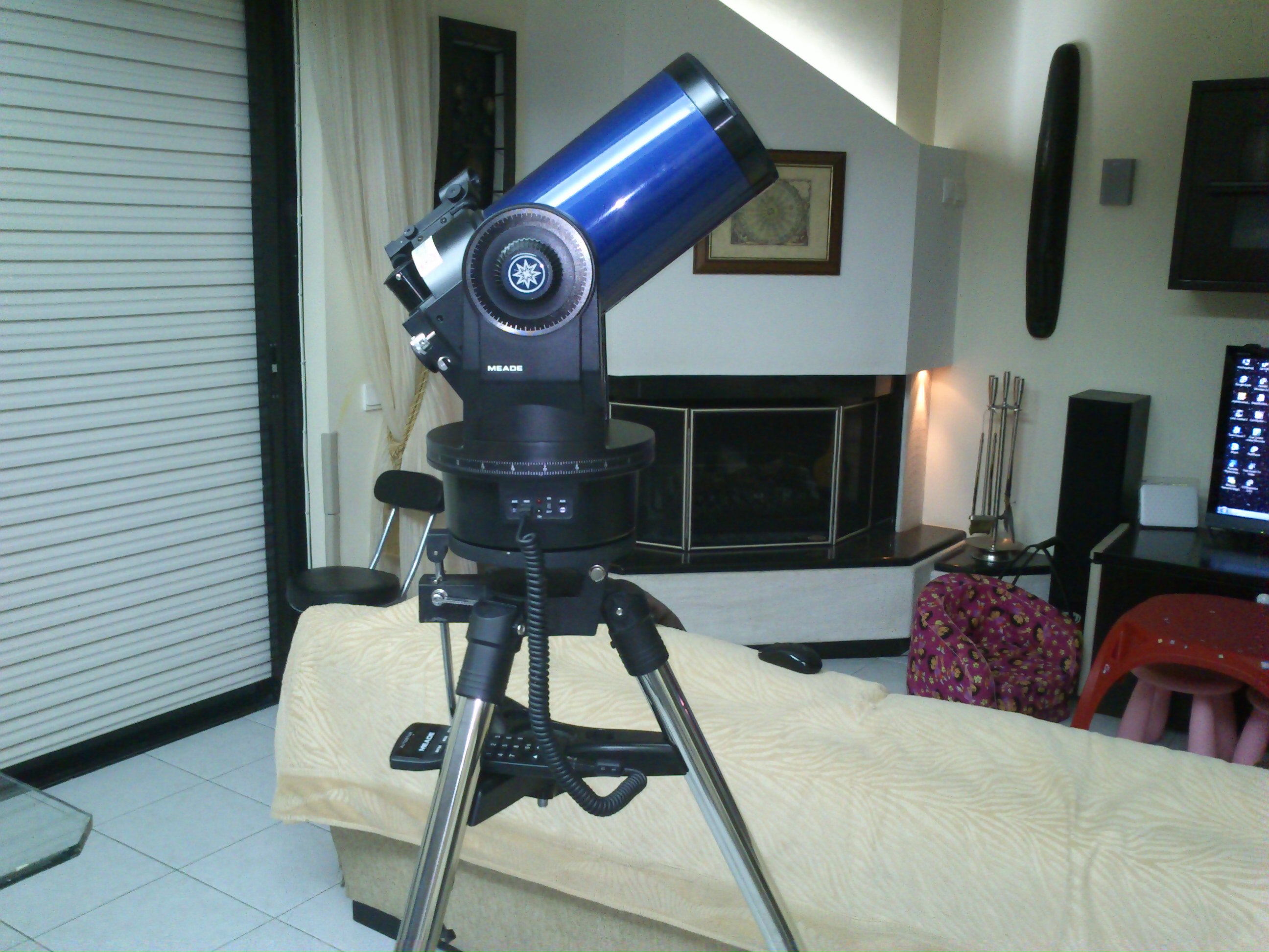

astrovox Δημοσιεύτηκε Αύγουστος 29, 2012 Δημοσιεύτηκε Αύγουστος 29, 2012 Είμαι λίγο θολωμένος από το πρωί στον υπολογιστή και δυσκολεύομαι να οπτικοποιήσω αυτό που μου λες. Αν μπορείς δες το εξής βίντεο http://www.youtube.com/watch?v=pVDr_lwIP5U και δες εκεί στην αρχή που το κουνάει λίγο να μου πεις τι να προσέξω για να καταλάβω τι λες. «I have loved the stars too fondly to be fearful of the night». Sarah Williams, The Old Astronomer
Τουτούνης Δημήτρης Δημοσιεύτηκε Αύγουστος 29, 2012 Δημοσιεύτηκε Αύγουστος 29, 2012 το τηλεσκόπιο στην πρώτη φωτο εμφανίζει περιστροφή πεδίου.Το τηλεσκόπιο της κάτω φωτογραφίας ΄δεν έχει καθόλου περιστροφή.Προυπόθεση η καλή πολική ευθυγράμιση.Ο πολικός βρίσκεται στα δεξιά όπως κοιτάμε το τηλεσκόπιο
kkokkolis Δημοσιεύτηκε Αύγουστος 29, 2012 Δημοσιεύτηκε Αύγουστος 29, 2012 Μπορεί και εγώ να μην έχω καταλάβει καλά, μια που δεν φωτογραφίζω κιόλας. Κάποιος που κάνει μακρές εκθέσεις σε Βορρά και Νότο με ισημερινή σφήνα μπορεί να το ξεκαθαρίσει.Όπως το έχω εννοήσει πάντως, η γερμανική περιστρέφεται γύρω από τον ΠολικόΕνώ η υψαζιμουθιακή με σφήνα παρακολουθεί έναν παράλληλο, χωρίς να γέρνει η ίδια κατά τη φορά που γέρνουν οι αστερισμοί Τώρα που το ξανασκέπτομαι το τελικό αποτέλεσμα είναι το ίδιο έτσι κι' αλλιώς. ΥΓ: Όσο για την γλώσσα φταίει η αυτόματη διόρθωση ( ; ) του iOS. Οὖτιν με κικλήσκουσι My Optics
Τουτούνης Δημήτρης Δημοσιεύτηκε Αύγουστος 29, 2012 Δημοσιεύτηκε Αύγουστος 29, 2012 Όπως το έχω εννοήσει πάντως, η γερμανική περιστρέφεται γύρω από τον ΠολικόΕνώ η υψαζιμουθιακή με σφήνα παρακολουθεί έναν παράλληλο, χωρίς να γέρνει η ίδια κατά τη φορά που γέρνουν οι αστερισμοί Είτε ισημερινή είται υψαζιμουθιακή σε σφήνα ξέχνα την κινηση της στήριξης και παρακολούθα την κίνηση του σωλήνα.Θα δείς οτι και στις δύο περιπτώσεις η κίνηση είναι η ίδια.Κια τα δύο περιστρέφονται με τους αστερισμούς.Κάνε το πείραμα έστω και στο σαλόνι σου να δείς πως περιστρέφεται ο σωλήνας στο meade με σφήνα
kkokkolis Δημοσιεύτηκε Αύγουστος 29, 2012 Δημοσιεύτηκε Αύγουστος 29, 2012 Νομίζω πως με τις εικόνες το έπιασα. Θα το παρακολουθήσω και στην πράξη. Μόλις ανακάλυψα (ή εφηύρα) έναν ακόμα μύθο! Οὖτιν με κικλήσκουσι My Optics

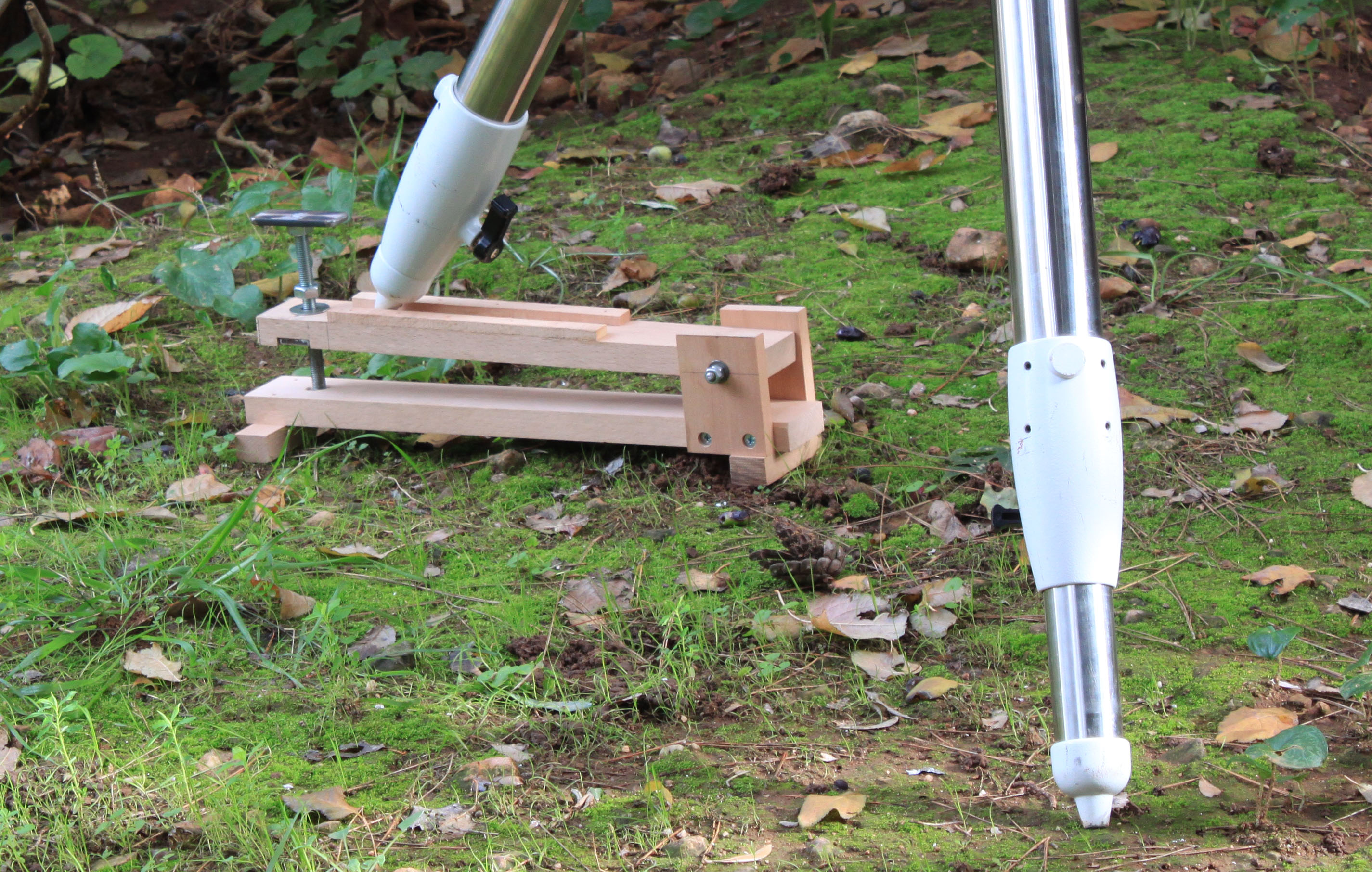

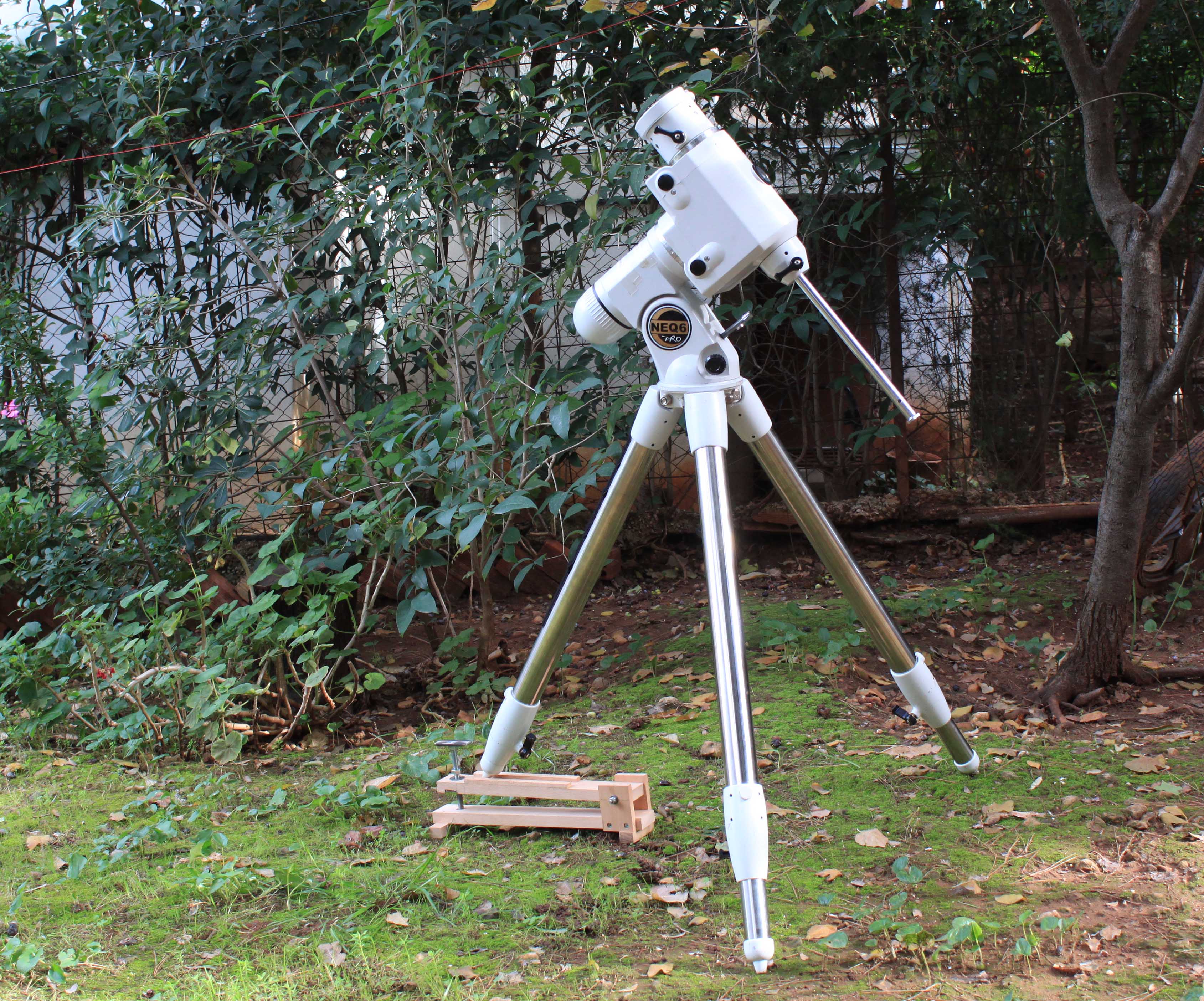

giannis60 Δημοσιεύτηκε Ιανουάριος 24, 2013 Δημοσιεύτηκε Ιανουάριος 24, 2013 Στην παραπάνω συζήτηση επισημάνθηκε ο πέρα για πέρα υπαρκτός κίνδυνος που υπάρχει να χαλάσει η βίδα ανύψωσης ιδικά στην EQ6. Προτάθηκε μάλιστα η πολική ευθυγράμμιση να γίνετε από το πόδι, και όχι από την συγκεκριμένη βίδα. Πράμα το οποίο είναι πέρα για πέρα σωστό για δύο τουλάχιστον μεθόδους πολικής ευθυγράμμισης. Αυτών της αντιστοιχήσεις των σχεδιασμένων αστερισμών μέσα στην διόπτρα, με τους πραγματικούς εκείνη την ώρα στον ουρανό, και της τεχνικής της διολίσθησης. Στην παρακάτω φωτογραφία βλέπετε μία πατέντα, με την οποία αποκτούμε τέλια μικρομετρική κίνηση στο πόδι του τριποδιού πού κάνει ευκολότατα τώρα τα πράγματα, και δεν επηρεάζει καθόλου μα καθόλου την σταθερότητα του συστήματος μας. Στο κατασκευές και τεχνικές ανεπικαιρότιτας θα βρήκε φωτογραφίες και οδηγίες για αυτήν την απλούστατη κατασκευή. Επίσης την πλήρη εξήγηση του γιατί δεν επηρεάζετε αρνητικά η πολική ευθυγράμμιση με τους δύο παραπάνω τρόπους και τι μέθοδο ακολουθώ εγώ που χρησιμοποιώ το ρολόι της διόπτρας ούτως ώστε να έχω τα καλύτερα δυνατά αποτελέσματα στην πολική ευθυγράμμιση ρυθμίζοντας το ύψος από το πόδι. (Διότι αυτές οι μέθοδοι επηρεάζονται από την κακή στάθμιση του οργάνου.) Τέλος και τα σχέδια, ή μάλλον την ιδέα για το πώς σε μηχανουργείο μπορεί να μπει εκεί πάνω στο σώμα της στήριξής ένα δακτυλίδι και με αυτόν τον τρόπο να λυθεί οριστικά το πρόβλημα της τρομερής φθοράς που έχει στο σημείο εκείνο ιδικά η συγκεκριμένη στήριξη. Εσύ να βγεις και να αποκριθείς παρών στο παρελθόν σου. Ρέα Γαλανάκη. Από το, Ελένη ή ο κανένας.
