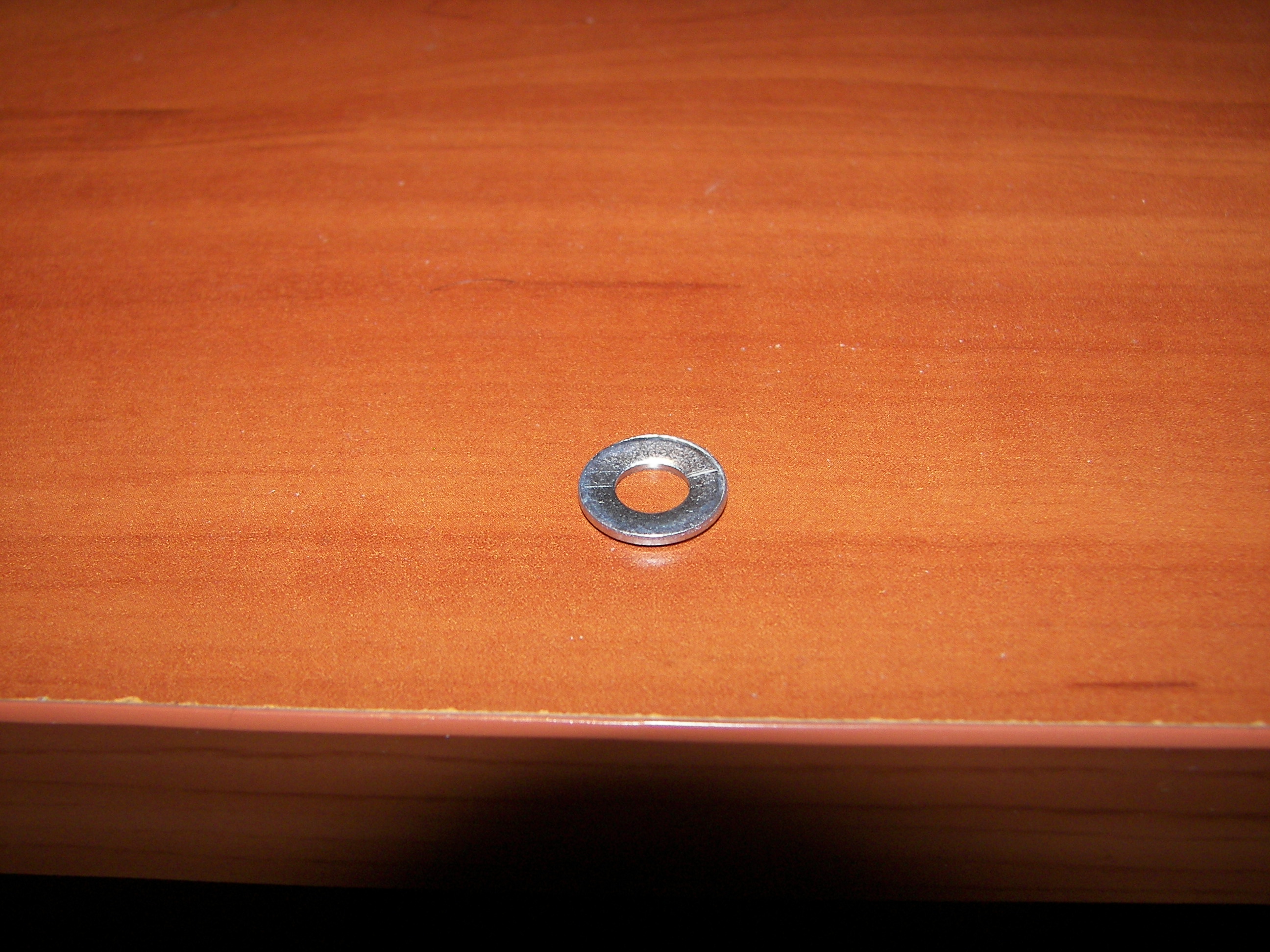

Εφαγα 1 ωρα γιατι δοκιμαζα τις ροδελες, αναποδα ,αλλαζα θεση τα ρουλεμαν, το 4 ζευγαρι δεν ελεγε να κατσει σωστα. Μεχρι που αλλαξα τις ροδελες...Ειμαι σιγουρος οτι φταινε οι ροδελες. Προσεξε ομως. Η μικροτερη που χρησιμοποιησα ειναι κυρτη και οχι επιπεδη στην πλευρα που την εβαλα να παταει, ετσι εχει τη μικροτερη δυνατη επαφη μονο με το κεντρο του ρουλεμαν. Ετυχε ολο το κουτακι που ειχα να ειναι ετσι. Να ναι καλα το praktiker :lol:

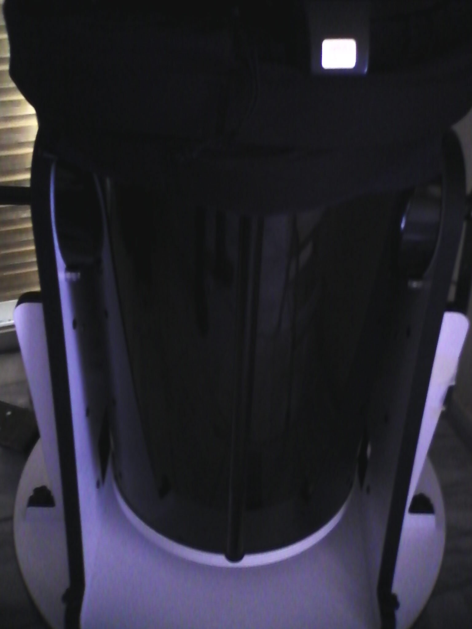

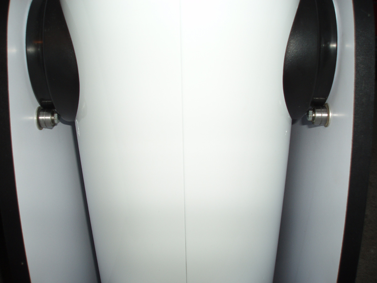

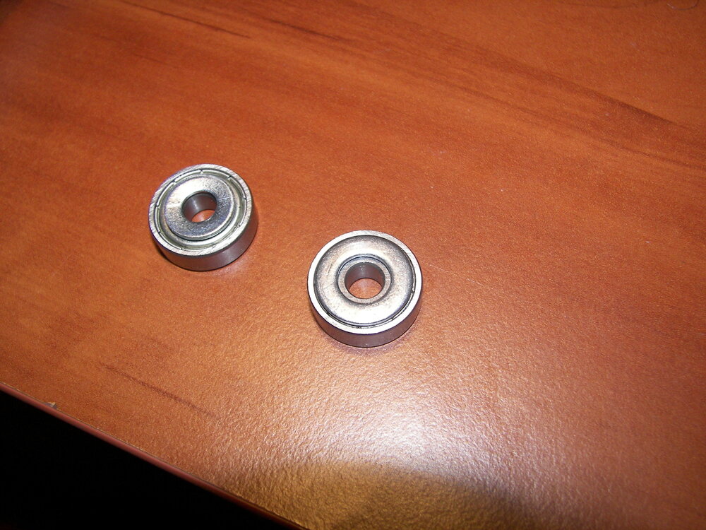

Παραθέτω φωτό του τηλεσκοπίου μετά την μετατροπή:

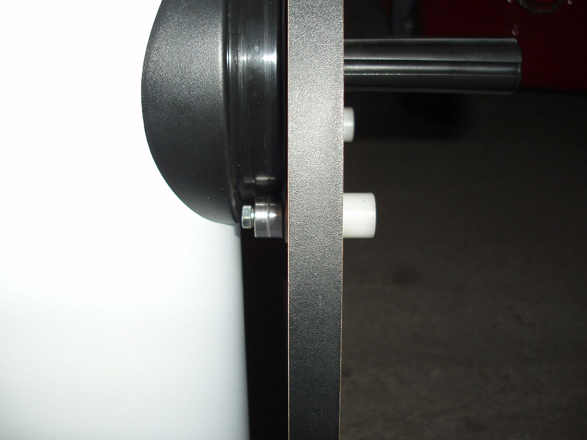

Να ανεβάσω και εγώ λοιπόν τις φωτογραφίες απο την κατασκευή.
Χθές το βράδυ δοκιμάστηκε στην πράξη και μιλάμε η κίνηση έγινε βούτυρο.Αξίζει η μετατροπή για το κόστος
Ο σωλήνας στη θέση του.
Επαφή ράουλο σωλήνα και ρουλεμάν

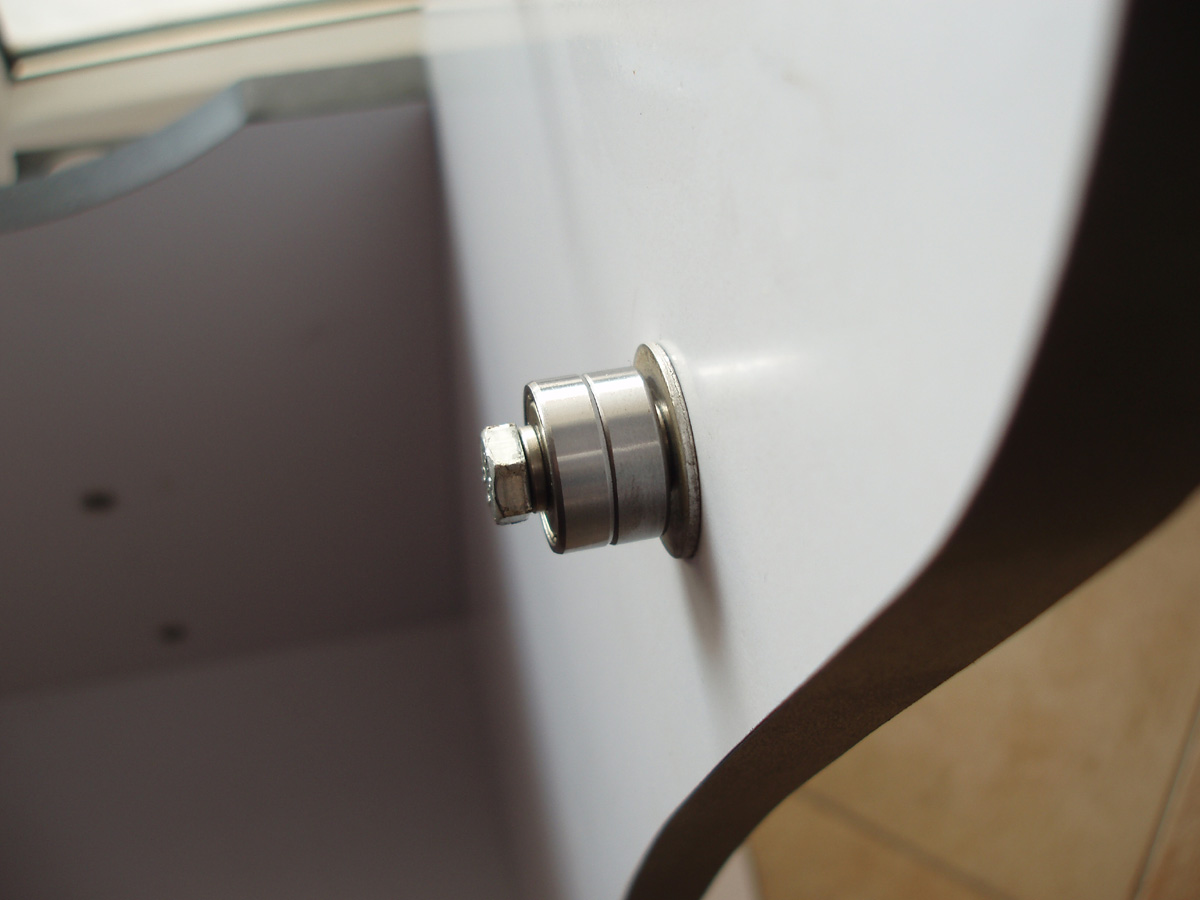

Απο την μέσα πλευρά τα ρουλεμάν τοποθετημένα
Στόν ρεγουλατόρο που δουλεύουμε το πλαστικό έμεινε γιατί δεν υπάρχει πρόβλημα.
Στην πλευρά του ρουλεμαν βγήκε η πλαστική προσθήκη γιατί έβρισκε η βίδα του ρεγουλατόρου.

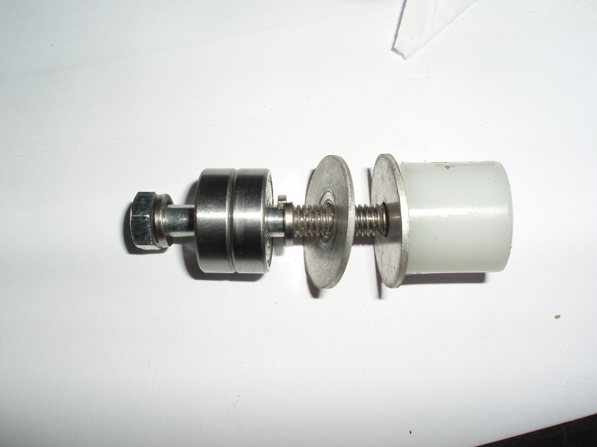

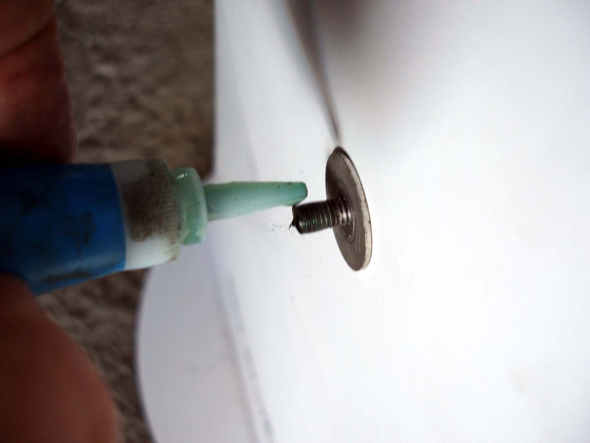

μιά σταγόνα ασφαλιστικό σπυρωμάτων,γιατί για παξιμάδια χρησιμοποίησα τα ράουλα.

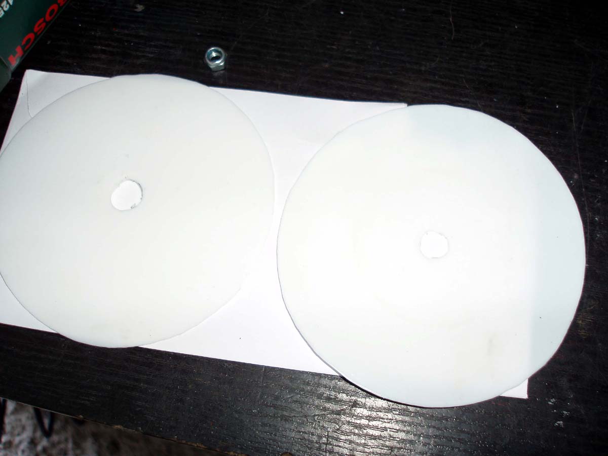

Τα δύο κομμάτια τεφλόν

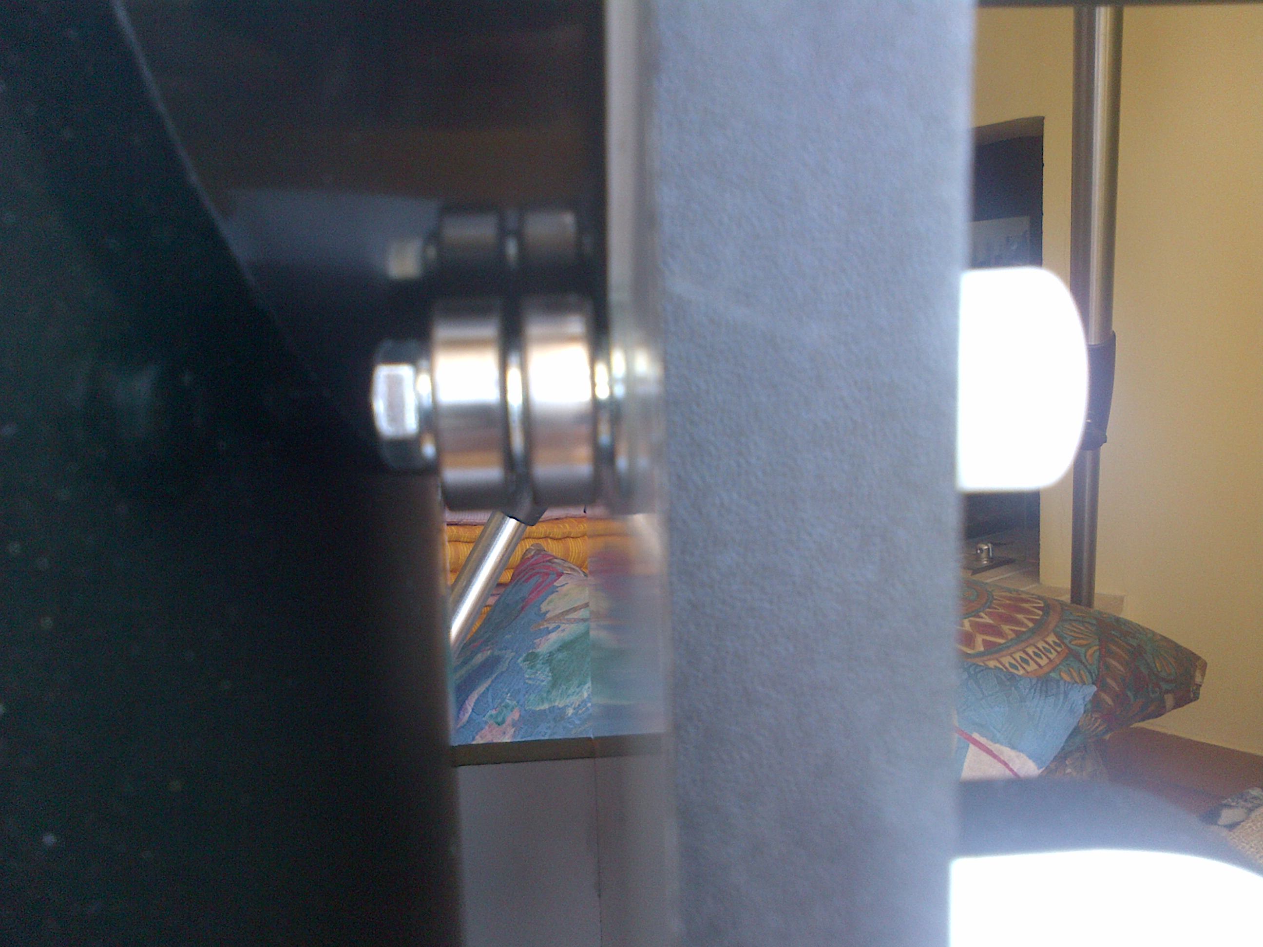

Πρώτη φωτό τα ρουλεμάν με την βίδα, γκρόβερ δεξιά και αριστερά και ροδέλες στα μέρη που εφάπτεται στο πλαινό(για να σφίγγουν τα κέντρα των ρουλεμάν)

Σε ευχαριστούμε για τις φωτογραφίες σου επίσης. Χαίρομαι επίσης ιδιαιτέρως που πειραματίστηκες και εσύ και χρησιμοποίησες και γκρόβερ δίπλα στα ρουλεμάν. Πολύ καλή η ιδέα σου!! Επίσης μου άρεσε που χρησιμοποίησες τα παλιά ράουλα βινυλίου σαν σφιγκτήρες στην έξω πλευρά!! Δεν το είχα σκεφτεί!!

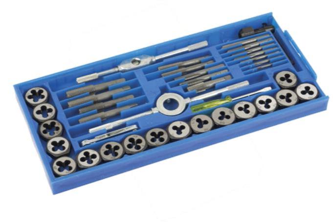

Ερώτηση: την βίδα αυτή που έχει σπείρωμα στο μισό μήκος της, όπως του Καναδού, που την βρήκες;;;
Στο χρωματοπωλείο μου είπαν ότι αυτή η προδιαγραφή δεν υπάρχει στην Ελλάδα, μόνο εκτός Ευρώπης!

Τις βίδες της είχα στα διάφορα υλικά που έχω ήταν ποιο μεγάλες, κόπηκαν και ανοίχθηκαν βόλτες
με κολαούζο.

Η εμπειρία μου από τη μετατροπή αυτή σε SW 12" truss tube:

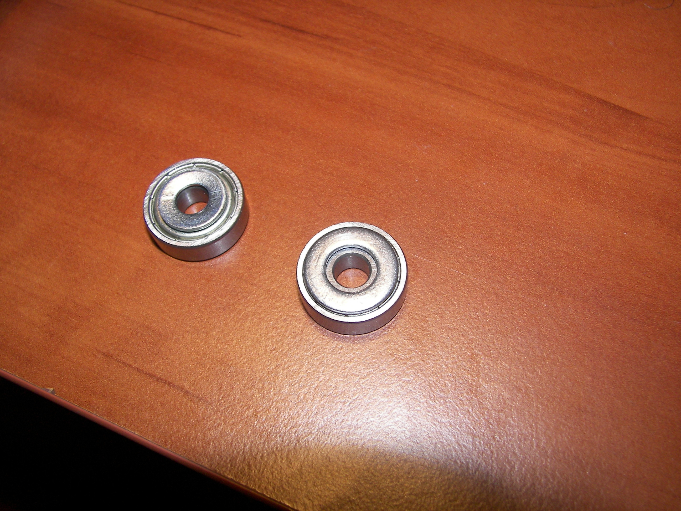

8 ρουλεμάν SKF607: o τύπος αυτός βγαίνει σε διάσταση 7mm X 19mm X 6mm (πλάτος Χ OD X ID) με μεταλλικό seal ή rubber seal. Το μεταλλικό γυρίζει πιο εύκολα, αυτό επέλεξα και εγώ (βλέποντας όλους τους προηγούμενους). Κόστος περίπου 25 ευρώ από καλό κατάστημα σιδηρικών (τύπος 607-2Ζ SKF).

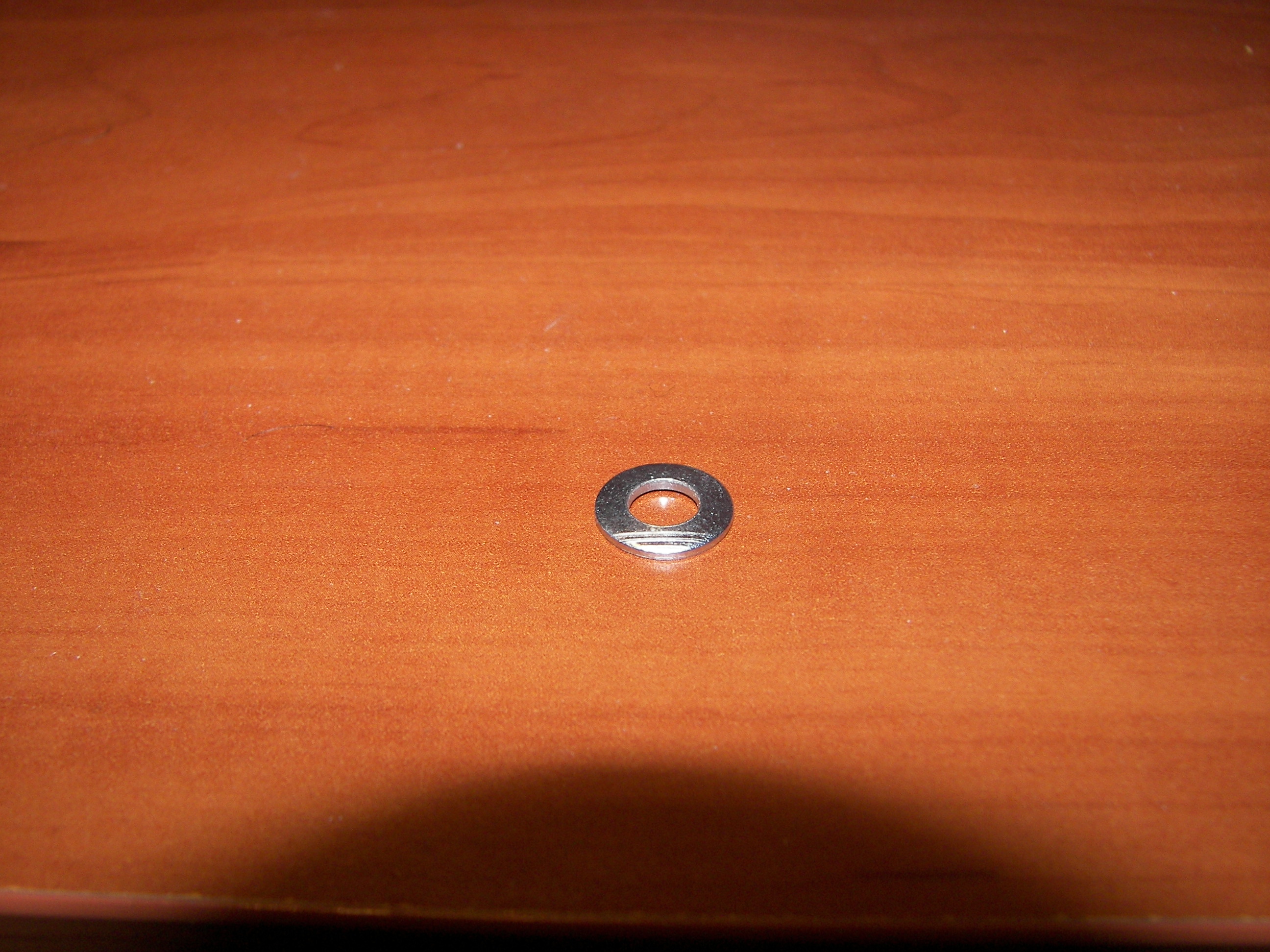

Μεταλλικές ροδέλες, 4 βίδες 5Χ6 με εξάγωνο κεφάλι όπως είπαν όλοι, κόστος 1ευρώ. Επέλεξα διάμετρο ~20mm για το σφίξιμο της βίδας και περίπου ~12mm για αυτές που μπλοκάρουν τον ομφαλό των ρουλεμάν (= δεν χρειάζεται χρόνος για να κεντράρει το όλο σύστημα, απλά τα περνάς όλα σα σουβλάκι πάνω στη βίδα και σφίγγεις).
Διάταξη όπως φαίνεται στη φωτογραφία: βίδα, μικρή ροδέλα, ρουλεμάν, μικρή ροδέλα, ρουλεμάν, μικρή ροδέλα, μεγάλη ροδέλα, μελαμίνη βάσης, μεγάλη ροδέλα, ράουλο προπυλενίου (το μαμίσιο του SW).
Τα τεφλόν, ΣΩΤΗΡΙΑ! 18 ευρώ 20cm X 120cm. Στην αρχή έβαλα τα ρουλεμάν, ο ΟΤΑ δεν καθόταν πουθενά και δεν έσφιγγε γιατί τα "ποτηρια" στα πλαϊνά απέχουν από τη μελαμίνη της βάσης μου τουλάχιστον 3mm. Σφίγγοντας υπερβολικά τα χερούλια και φρένα αισθανόμουν τις τάσεις με τις οποίες φόρτωνα τη βάση του τηλεσκοπίου και πάλι δεν έσφιγγε ο σωλήνας. Με το που έβαλα τα τεφλόν, έχω αρρωστήσει, περνάω δίπλα απο το τηλεσκόπιο μόνο και μόνο για να το τσιγκλίσω και να νιώσω την αίσθηση που είπαν οι προλαλήσαντες!

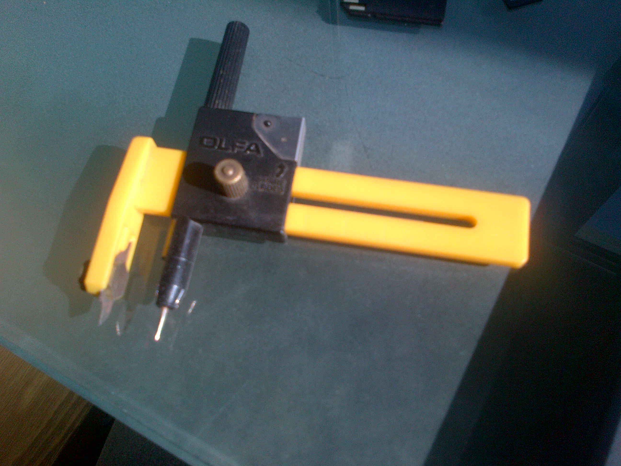

- τέλος για το κόψιμο του τεφλόν, σημειώστε: με απλό διαβήτη έδεσα με κολλητική ταινία ένα μαρκαδόρο κι έκανα τους κύκλους, για τον δε εσωτερικό κύκλο υπάρχει και ένα εργαλείο που κόβει κύκλους, το OLFA rotary circle cutter. Δεν σας λέω να το αγοράσετε, εγώ το είχα (παλιός μοντελιστής γαρ).
