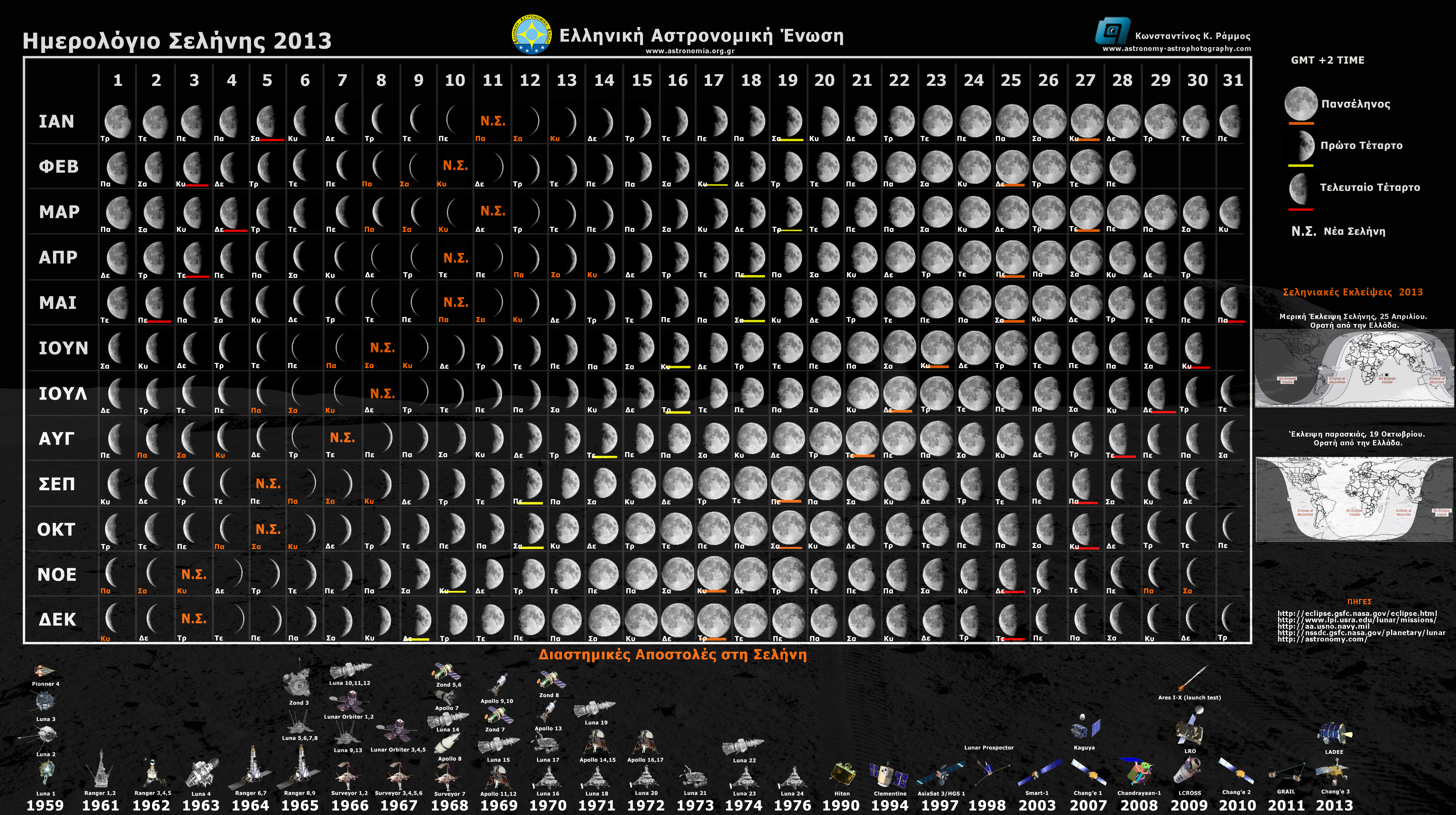

Τύπωσε ή σώσε στον υπολογιστή σου τον άριστο αυτό χάρτη του Κώστα Ράμμου με τις φάσεις της Σελήνης και λίγες νύχτες πριν την Νέα Σελήνη, πάνω στην Νέα Σελήνη (Ν.Σ.), ή λίγες νύχτες μετά, όταν δηλαδή θα απουσιάζει από τον ουρανό, ξαναπροσπάθησε και πες μας. :wink: :mrgreen:
Μπορείς να βρεις και άλλους πολύ ωραίους, παρόμοιους χάρτες στο site του Κώστα εδώ.
http://www.astronomy-astrophotography.gr/publications.html
Αλλιώς..όσο και να φωνάζεις τον γαλαξία..αυτός δεν θα φανεί ποτέ ή..εντελώς ξεβγαλμένος από την φυσική φωτορύπανση της Σελήνης, ΑΝ μετά βίας μπορέσεις να τον διακρίνεις.
1414275675_2013LUNARCALENDARbyKostasRammos.thumb.jpg.1b92d58e8ffed4d745b2456a4582f71b.jpg

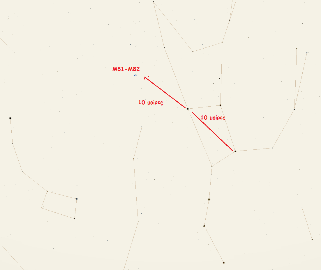

Υπάρχουν πολλοί τρόποι. Ένας από αυτούς είναι ο εξής που δείχνει η εικόνα . 10 μοίρες είναι η γροθιά σου με το χέρι τεντωμένο. Χρησιμοποίησε για τον εντοπισμό τους ένα προσοφθάλμιο χαμηλής μεγέθυνσης .
