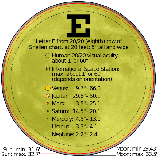

Explorer79 Δημοσιεύτηκε Σεπτέμβριος 1, 2013 Δημοσιεύτηκε Σεπτέμβριος 1, 2013 http://upload.wikimedia.org/wikipedia/commons/f/f8/Comparison_angular_diameter_solar_system.svg
Explorer79 Δημοσιεύτηκε Σεπτέμβριος 1, 2013 Δημοσιεύτηκε Σεπτέμβριος 1, 2013 http://en.wikipedia.org/wiki/Angular_diameter O καταλογος με τις μεγαλυτερες γωνιακες διαμετρους ειναι ελλειπης.... Κανωπος και Σειριος 0.006″ περιπουΑλφα Κενταυρου 0.007″Ο Ανταρης δεν αναφερεται αλλα πρεπει να ειναι 0.048"Betelgeuse 0.049″ – 0.060″ ελαχιστα μεγαλυτερος απο τον ΑνταρηR Doradus 0.052″ – 0.062″ θεωρειται το πιο μεγαλο αστρο σε γωνιωδη διαμετρο....Πλουτωνας 0.063″ – 0.115″ Αρα λοιπον οταν ο Πλουτωνας βρισκεται στο πιο μακρινο σημειο απο τη Γη εχει περιπου την ιδια φαινομενη, γωνιωδη διαμετρο με τον Ανταρη αλλα και με Betelgeuse & R Doradus. Το προβλημα ειναι οτι τοτε εχει φαινομενη λαμπροτητα μολις 16+ οποτε δε φαινεται ουτε με τηλεσκοπιο 16 ιντσων μαλλον. Εκει θελει 20αρι για να φανει οριακα. Ο Πλουτωνας αυτη την περιοδο ειναι σχετικα κοντα οποτε η γωνιωδης διαμετρος ειναι περιπου 0.1". Επομενως τα 3 αστρα με την μεγαλυτερη γωνιωδη διαμετρο, εχουν περιπου τη μιση του Πλουτωνα.
