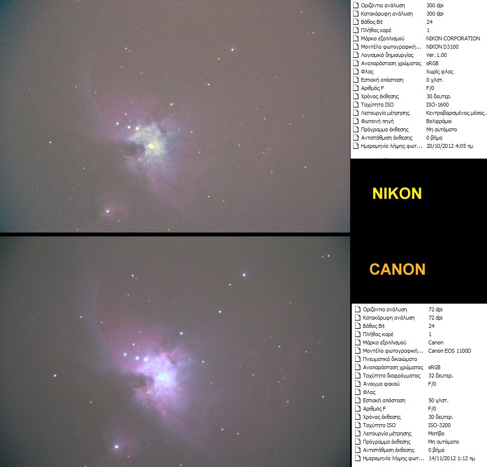

stakaly Δημοσιεύτηκε Σεπτέμβριος 15, 2013 Δημοσιεύτηκε Σεπτέμβριος 15, 2013 Καλημερα, Εχω εδω 2 φωτογραφιες του m42 που πηρα περσυ απο 1 καρε ειναι με τα ιδια περιπου στοιχεια και τον ιδιο ουρανο (αν και στην Canon εχω ISO 3200) δεν νομιζω να θελει περισσοτερες εξηγησεις... Μονο που απο την Canon εχει αφαιρεθει το φιλτρο υπερυθρων χωρις ομως να προστεθει καποιο αλλο στην θεση του.. Εκεινο που ειναι εμφανες ειναι η τεραστια διαφορα στον θορυβο υπερ της Canon, φυσικα... Η ληψη εγινε απο το κεντρο της Θεσσαλονικης.. Τα στοιχεια ειναι δεξια γραμμενα.. Σύγκριση Nikon d3100 με Canon 1100d σε αστροφωτογραφία
filfilip Δημοσιεύτηκε Σεπτέμβριος 15, 2013 Δημοσιεύτηκε Σεπτέμβριος 15, 2013 stakaly κανένας δεν περίμενε τίποτα παραπάνω από την Nikon D3100. Δες συγκριτικά θορύβου με την D5200 και D7000 που συζητάμε. Η Nikon D3100 αξίζει μόνο για άτομα που θέλουν να έχουν μία DSLR. Φίλιππος Φιλιππόγλουhttp://www.erasitexniki-astronomia.eu/https://www.facebook.com/groups/333116270119918/
stakaly Δημοσιεύτηκε Σεπτέμβριος 15, 2013 Δημοσιεύτηκε Σεπτέμβριος 15, 2013 Μα και γω εβαλα 2 μηχανες που θεωρουνται στην αγορα "αδελφακια" ως προς τις δυνατοτητες και την τιμη Αλλα κακα τα ψεμματα η Νικον ειναι καλη για θεματα καθημερινοτητας σε εξωτερικους χωρους (γιαυτο και την πηρα και ειμαι υπερευχαριστημενος(φωτογραφιζω πουλια με 55-300,εχω τεραστια συλλογη απο 150 ειδη πουλιων) και η Κανον ειναι ειδικη για ατροφωτογραφια... και για να ειμαι πιο πειστικος σου λεω οτι εχω βγαλει με την Νικον 170.000 φωτογραφιες και με την Κανον 20.000 αστροφωτογραφιες καθοτι ειναι πολυ πιο προσφατα αγορασμενη..
filfilip Δημοσιεύτηκε Σεπτέμβριος 15, 2013 Δημοσιεύτηκε Σεπτέμβριος 15, 2013 stakaly αυτό που εννοώ είναι πως η Nikon χάνει από την Canon σε αυτό το θέμα σε όλα τα low entry μοντέλα της. Η Nikon βγάζει αξιόλογους αισθητήρες πιθανόν από τα μοντέλα D5200 και πάνω. Νομίζω πως αν συγκρίνεις 2 καλά μοντέλα από τις 2 εταιρίες δεν θα δεις διαφορά σε θόρυβο. Το μοναδικό πλεονέκτημα όπως ανέφεραν και οι προηγούμενοι, είναι πως η Canon έχει περισσότερο support στην αστροφωτογράφηση όσον αφορά λογισμικά και μετατροπή. Φίλιππος Φιλιππόγλουhttp://www.erasitexniki-astronomia.eu/https://www.facebook.com/groups/333116270119918/

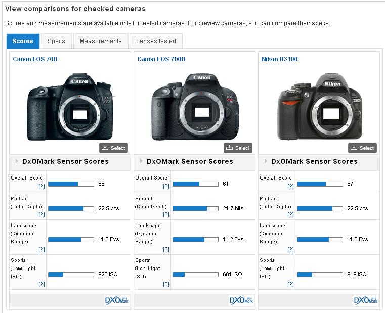

KGP Δημοσιεύτηκε Σεπτέμβριος 15, 2013 Δημοσιεύτηκε Σεπτέμβριος 15, 2013 Δεν έχω εμπειρία από αστροφωτογράφηση οπότε δεν μπορώ να ξέρω αν οι Canon ή οι Nikon είναι προτιμότερες / πιο συμβατές για αυτή τη συγκεκριμένη χρήση και ποιες από τις δυο υποστηρίζονται από τα εξειδικευμένα software και αξεσουάρ που απαιτούνται για τον σκοπό αυτό. Προφανώς αυτό αποτελλέι και την σημαντικότερση συνισταμένη. Ωστόσο αν η ποιότητα της εικόνας και οι επιδόσεις ενός αισθητήρα σε κανονική - επίγεια φωτογράφηση έχουν αντίκρυσμα και στο πεδίο της αστροφωτογραφίας, τότε η Nikon προειγείται κατά πολύ έναντι του βασικού ανταγωνιστή της σε ότι αφορά στη διαχείριση του θορύβου και στο δυναμικό εύρος. Αυτό δεν το ισχυρίζομαι απλώς εγώ, αλλά επιβεβαιώνεται από δεκάδες reviews, εργαστηριακές μετρήσεις και side by side συγκρίσεις σε ελεγχόμενο περιβάλλον studio. Ακόμη και η "ταπεινή" <μια γεννιάς πίσω> entry level D3100 δεν πρέπει να υποτιμάται καθόλου, καθότι ξεπερνά κατα πολύ την πρόσφατα παρουσιασμένη και ανώτερης κατηγρίας 700D, ενώ είναι πρακτικά ισοδύναμη με την δυο κατηγορίες πάνω, 70D. Αντικειμενικά, οι καλύτεροι APS-C αισθητήρες αυτή τη στιγμή, είναι αυτοί των 24mp που τοποθετούνται στις D7100 και D5200, με αυτόν της πρώτης να έχει ένα + παραπάνω λόγω απουσίας ΑΑ φίλτρου. Πάντως και ο προηγούμενης γεννίας αισθητήρας 16mp των D7000 και D5100, αν εξαιρέσει φυσικά κανείς την ανάλυση, είναι κατ΄ελάχιστον "υποδυέστερος" σε βαθμό που αυτό εντοπίζεται μόνο σε μετρήσεις με ειδικά μηχανήματα και εξοπλισμό. Από κοντά και η D3200 η οποία συνδυάζει και υψηλή ανάλυση (24mp) αλλά και εξαιρετικές επιδόσεις αισθητήρα.
filfilip Δημοσιεύτηκε Σεπτέμβριος 15, 2013 Δημοσιεύτηκε Σεπτέμβριος 15, 2013 KGB δεν νομίζω πως είναι τόσο σπουδαία η D3100 όσο την παρουσιάζεις. Παρακάτω τα συγκριτικά με τις μηχανές που ανέφερες.http://snapsort.com/compare/Canon-EOS-70D-vs-Nikon_D3100http://snapsort.com/compare/Canon-EOS-700D-vs-Nikon_D3100 Πάντως φαίνεται πως υπερτερεί στη διαχείριση θορύβου σε υψηλά ISO έναντι των D700 κ 7D Φίλιππος Φιλιππόγλουhttp://www.erasitexniki-astronomia.eu/https://www.facebook.com/groups/333116270119918/
KGP Δημοσιεύτηκε Σεπτέμβριος 15, 2013 Δημοσιεύτηκε Σεπτέμβριος 15, 2013 KGB δεν νομίζω πως είναι τόσο σπουδαία η D3100 όσο την παρουσιάζεις. Παρακάτω τα συγκριτικά με τις μηχανές που ανέφερες.http://snapsort.com/compare/Canon-EOS-70D-vs-Nikon_D3100http://snapsort.com/compare/Canon-EOS-700D-vs-Nikon_D3100 Πάντως φαίνεται πως υπερτερεί στη διαχείριση θορύβου σε υψηλά ISO έναντι των D700 κ 7D Μιλάμε πάντα για αισθητήρα, όχι για επιδόσεις σε ταχύτητα AF, tracking, ριπές και λοιπά χαρακτηριστικά. Το snapsort επέτρεψε μου το θεωρώ καλό για σύγκρισεις compact μηχανών και όχι dslr. Σε θόρυβο, δυναμικό εύρος και χρωματική παλέτα η D3100 είναι πολύ καλύτερη από την 700D και ισοδύναμη της 70D. Δες εδώ:
alepohori Δημοσιεύτηκε Σεπτέμβριος 15, 2013 Δημοσιεύτηκε Σεπτέμβριος 15, 2013 Η Nikon βγάζει αξιόλογους αισθητήρες πιθανόν από τα μοντέλα D5200 και πάνω.Η Nikon τους βγάζει ή η SONY; Εκτός αν έχω μείνει πίσω στην ενημέρωση. Δημήτρης Καπετανάκης CGCG108-138: Mag 15.5v, να τ'αφήσω; Πολλά τα mag Άρη! Το flickr μου
KGP Δημοσιεύτηκε Σεπτέμβριος 15, 2013 Δημοσιεύτηκε Σεπτέμβριος 15, 2013 Η Nikon βγάζει αξιόλογους αισθητήρες πιθανόν από τα μοντέλα D5200 και πάνω.Η Nikon τους βγάζει ή η SONY; Εκτός αν έχω μείνει πίσω στην ενημέρωση. Η Sony εβγαζε αυτους των D7000 & D5100 η Toshiba βγάζει αυτούς των D7100 & D5200
