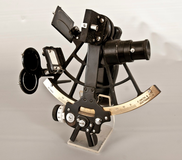

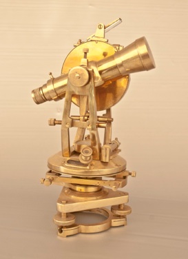

cptfurz Δημοσιεύτηκε Μάρτιος 31, 2014 Μοιραστείτε Δημοσιεύτηκε Μάρτιος 31, 2014 Καλησπέρα, Εχοντας σημαντική επαγγελματική εμπειρία στην μέτρηση του ύψους του ηλίου εχω να παρατηρήσω τα παρακάτω:- Όπως λέει και ο Heal ο Ηλιος δεν ειναι σημειακό αντικέιμενο.- Χρειάζονται όργανα ακριβείας για να μετρηθεί το ύψος του (εξάντας - εξάντας φυσαλίδας - θεοδόλιχος). Το πλέον έυχρηστο είναι ο θεοδόλιχος αφου ο εξάντας χρειάζεται ορίζοντα ενω ο εξάντας φυσαλίδας είναι δυσεύρετο και δυσχρηστο οργανο. - Σημαντικός είναι ο χρόνος παρατήρησης. Πέραν της αναγωγής του γεωγραφικού μήκους με την ωρα ζώνης, υπάρχει η απόκλιση χρόνου της μεσημβρινή διάβασης η οποία βρίσκεται μεσα απο τις αστρονομικές εφημερίδες.- Πρακτικά: Με δεδομένο το γεγονός οτι το ύψος του Ηλίου μεταβάλεται πολύ αργά κοντά στη μεσημβρινή διάβαση, η παρατήρηση με οργανο ακριβειας ξεκινά μερικά λεπτά πριν την μεσημβρινή διάβαση. Ο Ηλιος παρακολουθείται και σημείώνεται το μεγιστο ύψος που θά λάβει. Με αυτόν τον τρόπο ο ακριβής χρόνος παρατήρησης παύει να εχει σημασία. Η μέτρηση του υψους δεν γινεται στο κέντρο του δισκου αλλά στο άνω ή κάτω χείλος. Στην γωνία του μεγίστου ύψους προστιθεται ή αφαιρείται η ημιδιάμετρος. Το αποτέλεσμα εφ' όσον το οργανο που χρησιμοποιείται έχει "αλφαδιαστεί" σωστά (ο θεοδόλιχος έχει δύο φυσαλιδες για αυτο το σκόπό) είναι απολύτως ακριβές. Εναλλακτικά και με αρκετή ακρίβεια, αντι για τον θεοδόλιχο μπορεί να χρησιοποιηθεί ενα μικρό τηλεσκόπιο με προσοφθάλμιο που έχει σταυρόνημα επάνω σε αλταζιμουθιακή στήριξη. Προσοχή σε κάθε περίπτωση η παρατηρησεις του Ηλιου γινονται με φίλτρα ασφαλείας. Στις φωτογραφίες με την σειρα: Θεοδόλιχος, Αεροπορικός εξάντας φυσαλίδας, ναυτικός εξάντας. Μιχάλης - CptFurzwww.michael-stephanou.comLunt LS100THA DS PTSkylight 100 / f15Meade Lightbridge 12” HiLuxCelestron Nexstar 8SEIN ED 70/420Mod PST102/1000, CaK module Σύνδεσμος για σχόλιο Κοινή χρήση σε άλλους ιστότοπους More sharing options...
