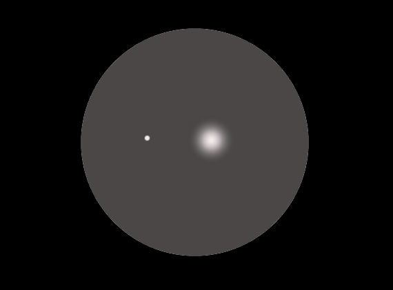

Erisian Δημοσιεύτηκε Απρίλιος 15, 2014 Μοιραστείτε Δημοσιεύτηκε Απρίλιος 15, 2014 Τα δοκίμασα και γω τα κυάλια αποψε στην ανατολη της σελήνης. Νομίζω πως το πιο κουραστικό απ όλα ήταν οι πολλές αντανακλάσεις και το διπλό είδωλο που διορθωνόταν μόνο οταν εκλεινα σχεδόν τελείως τα κιαλια προς τα μέσα. Τσέκαρα χάρη στον εξαιρετικό οδηγό του Κωνσταντίνου την ευθυγράμμιση στον Σείριο και στον Δια και τα πράγματα έχουν ως εξής: Αν κρίνω απ οσα διάβασα και απ οσα είδα η ευθυγράμμιση είναι κάκιστη. Κοιταξα και τις κόρες εξόδου χωρις να παρατηρησω κάτι που να μοιάζει λάθος, μου φάνηκαν ολοστρόγγυλες. Αναγκαστικά θα δοκιμάσω να φτιάξω την μάσκα που εφηύρε ο Κωνσταντίνος αλλά μαλλον θα με φάει το κοπίδι μεχρι να αγορασω φιλμ Βλέπω πως σε αυτα τα κιάλια οι βίδες αν δεν κανω λάθος ειναι σε εμφανη σημεία, μια κοντα σε κάθε προσοφθάλμιο, μία πιο μακρια και απο μια σε κάθε αντικειμενικό, σωστά; ή υπάρχουν κι αλλες κάτω απο τα λάστιχα;; Επισης το μπροστινο μέρος με το λογοτυπο B μοιαζει να ξεβιδώνει, χρησιμευει σε κάτι;; www.star-surfing.com Σύνδεσμος για σχόλιο Κοινή χρήση σε άλλους ιστότοπους More sharing options...
KonstantinosM Δημοσιεύτηκε Απρίλιος 16, 2014 Μοιραστείτε Δημοσιεύτηκε Απρίλιος 16, 2014 Μόνο μια διόρθωση, για να μη μας κυνηγάει ο Bahtinov δεν εφηύρα την μάσκα, αυτός το έκανε. Εγώ ανακάλυψα την μέθοδο Crossed Bahtinov, το αποτέλεσμα που λαμβάνουμε δηλαδή όταν χρησιμοποιήσουμε δύο μάσκες για να ελέγξουμε/ρυθμίσουμε την ευθυγράμμιση, διότι τα μάτια με αυτόν τον τρόπο δεν μπορούν να συγχωνεύσουν τις εικόνες αν δεν υπάρξει πλήρης ευθυγράμμιση. Διπλό είδωλο ε; Μεγάλη η απευθυγράμμιση. Πάντως τελικά αφού θα διορθωθούν δεν έχει σημασία αν βλέπουμε διπλό είδωλο ή είναι μικρότερο το πρόβλημα από αυτά που δύσκολα τα διακρίνουμε. Η απευθυγράμμιση μικρή ή μεγάλη πρέπει να διορθωθεί πάντοτε, γιατί δημιουργεί σοβαρά προβλήματα στην παρατήρηση. Οι βίδες είναι δύο για κάθε πρίσμα και ΜΟΝΟ κάτω από τα λάστιχα. Οι φωτογραφίες για τα σημεία των Bresser και των υπολοίπων του LIDL υπάρχουν στον οδηγό ευθυγράμμισης κιαλιών στο 3.γ νομίζω είναι κατατοπιστικές. Όλες οι βίδες βρίσκονται στα ίδια σημεία ανεξαρτήτως ονόματος που πωλούνται κάθε φορά. Φιλικά - Ντίνος Μακρόπουλος *Όλα τα ταξίδια κάποια μέρα θα τελειώσουν. Βρες το σύμπαν μέσα σου και μπορείς να ταξιδεύεις για πάντα*.Prem Rawat Σύνδεσμος για σχόλιο Κοινή χρήση σε άλλους ιστότοπους More sharing options...
Erisian Δημοσιεύτηκε Απρίλιος 16, 2014 Μοιραστείτε Δημοσιεύτηκε Απρίλιος 16, 2014 Σε ευχαριστω πολύ Κωνσταντίνε και συγγνώμη για την παρανόηση, αν και αυτό που ανακάλυψες ειναι εξίσου σημαντικό. Αυριο θα δοκιμασω απο περιέργεια μηπως δω αν η απευθυγραμμιση είναι στον οριζοντιο ή στον καθετο άξονα ακολουθώντας τα παραδειγματα που έχεις δωσει. www.star-surfing.com Σύνδεσμος για σχόλιο Κοινή χρήση σε άλλους ιστότοπους More sharing options...
