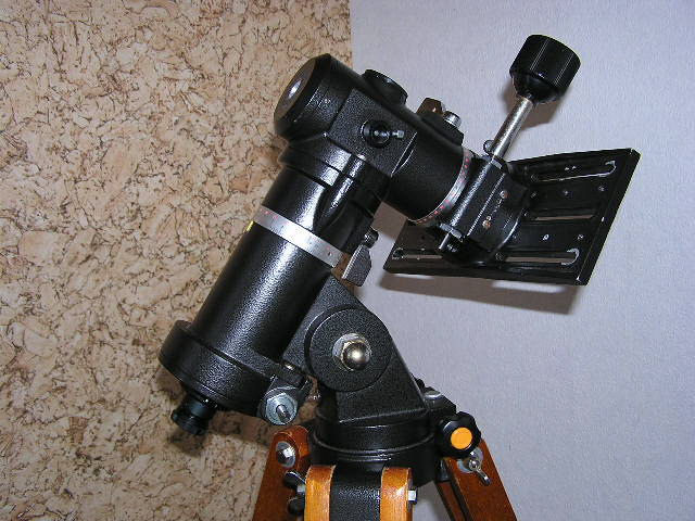

Erisian Δημοσιεύτηκε Απρίλιος 26, 2014 Δημοσιεύτηκε Απρίλιος 26, 2014 ασχετο αλλα γνωριζει κανεις ποια βαση είναι αυτη; www.star-surfing.com
Maniot Δημοσιεύτηκε Απρίλιος 27, 2014 Δημοσιεύτηκε Απρίλιος 27, 2014 Μοιαζει με παλια Vixen Saturn/sensor. Με επιφυλαξη ομως.
Erisian Δημοσιεύτηκε Απρίλιος 28, 2014 Δημοσιεύτηκε Απρίλιος 28, 2014 Maniot ευχαριστώ πολύ για την απαντηση. Κοιταζω όλες τις heavy dutu alt/az στηρίξεις και την συγκεκριμενη δεν την πετυχα να πωλείται γι αυτό ρώτησα. www.star-surfing.com
Maniot Δημοσιεύτηκε Απρίλιος 29, 2014 Δημοσιεύτηκε Απρίλιος 29, 2014 Γεια χαραΗ στηριξη ειναι ισημερινη και κυκλοφορουσε μεχρι τα μεσα του 1980.
Maniot Δημοσιεύτηκε Απρίλιος 29, 2014 Δημοσιεύτηκε Απρίλιος 29, 2014 Δες και μια κοντινη εικονα.Η στηριξη ειναι θαυμασια και υπαρχουν ηλεκτρονικα στην αγορα, αν μπορει καποιος να βρει μια σε καλη κατασταση. Φιλικα Δημητρης.
