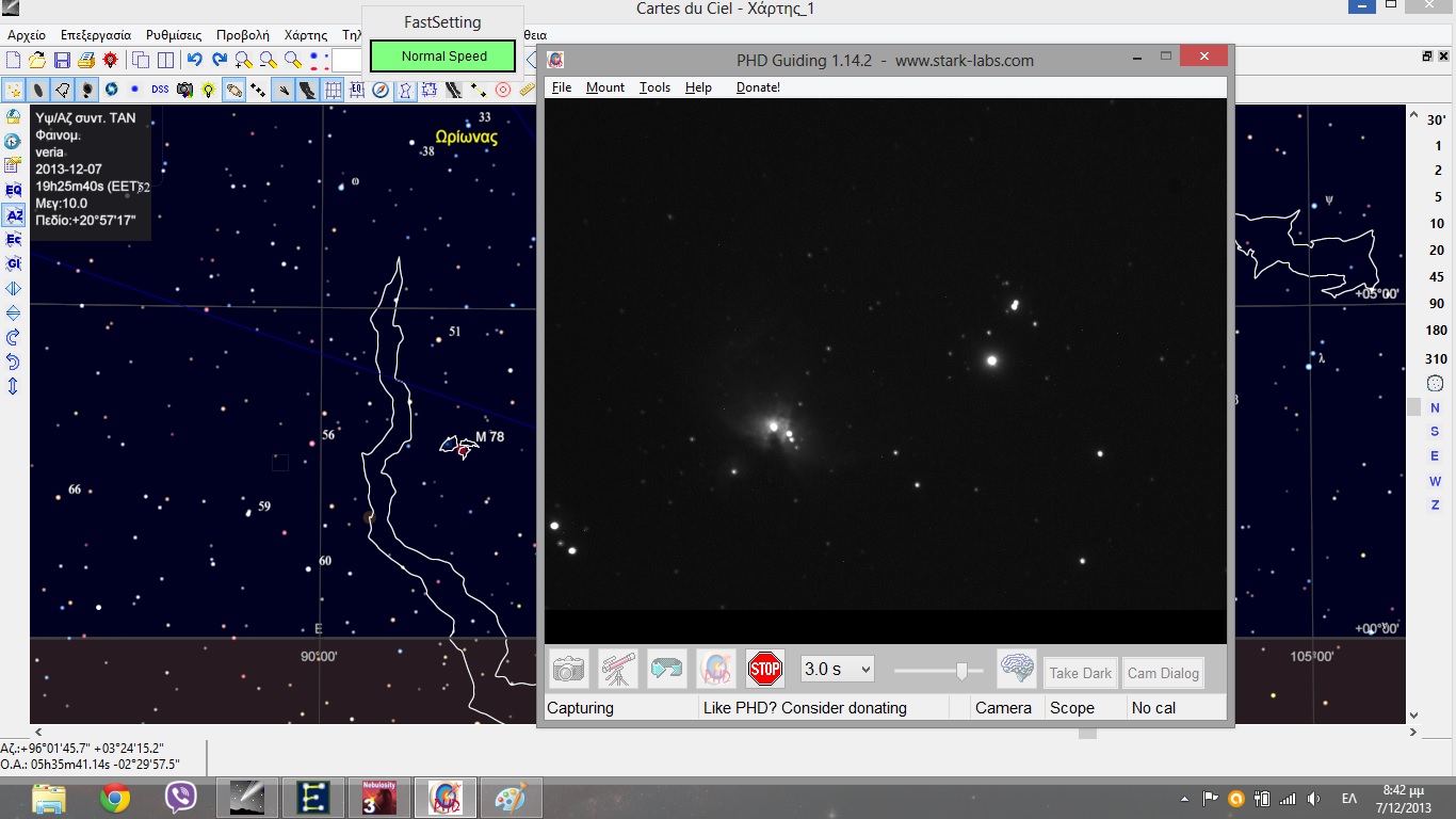

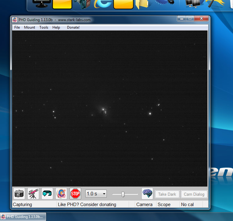

Aggelos Kechagias Δημοσιεύτηκε Ιούνιος 5, 2014 Μοιραστείτε Δημοσιεύτηκε Ιούνιος 5, 2014 Τι σας έχει κάνει η κακομοίρα η qhy5 και την θάβετε δεν μπορώ να καταλάβω. Η καμερούλα όταν βγήκε έφερε επανάσταση στις οδηγητικές κάμερες μιας και ήταν 2 σε 1 σε αντίθεση με την Orion starshoot που ήταν μόνο οδηγητική. Έχει εξυπηρετήσει κόσμο και κοσμάκη αξιοπρεπέστατα και εξακολουθεί να το κάνει. Όσο για το ΟΑG τα έχουμε πει τα + και τα - σε άλλο θέμα (τα - είναι περισσότερα).Έχω επισυνάψει και μια φώτο ώστε να δει ο θοδωρής (sattor) πως φαίνονται τα άστρα με 1 sec έκθεση από ουρανό 4.5 Mag με αρκετή φωτορύπανση τριγύρω. http://pegasusastro.com/ Σύνδεσμος για σχόλιο Κοινή χρήση σε άλλους ιστότοπους More sharing options...
kookoo_gr Δημοσιεύτηκε Ιούνιος 5, 2014 Μοιραστείτε Δημοσιεύτηκε Ιούνιος 5, 2014 την καλυτερη λυση εκανες άγγελε, μονο δωσε και στοιχεια του οδηγητικού. Αν φτιαξει ο καιρος θα κοιταξω να βγαλω και εγω μεσω oag με τη Lodestar στο ed80 και το rc 8'' για να κανει σύγκριση Φιλικά Κώστας http://www.astrobin.com/users/kookoo_gr/ Σύνδεσμος για σχόλιο Κοινή χρήση σε άλλους ιστότοπους More sharing options...
Sattor Δημοσιεύτηκε Ιούνιος 5, 2014 Συγγραφέας Μοιραστείτε Δημοσιεύτηκε Ιούνιος 5, 2014 Ωραίος ο άγγελος. Για να πιάσει τον Ωρίωνα σε τέτοιο πεδίο σε 9χ50 θα την είχε. Παντως μια χαρά έγραψε η qhy. Φιλικά, Θοδωρής ΨιλόπουλοςSW evostar 72ED Heq5 pro Synscanhttp://tpsilopoulos.blogspot.com Σύνδεσμος για σχόλιο Κοινή χρήση σε άλλους ιστότοπους More sharing options...
Aggelos Kechagias Δημοσιεύτηκε Ιούνιος 5, 2014 Μοιραστείτε Δημοσιεύτηκε Ιούνιος 5, 2014 Ακριβώς θοδωρή είναι ο έτοιμος ερευνητής οδηγητικό της Orion . http://pegasusastro.com/ Σύνδεσμος για σχόλιο Κοινή χρήση σε άλλους ιστότοπους More sharing options...
stelios_STI Δημοσιεύτηκε Ιούνιος 5, 2014 Μοιραστείτε Δημοσιεύτηκε Ιούνιος 5, 2014 Αντε δες και με 3sec να μην παραπονιεσαι Σύνδεσμος για σχόλιο Κοινή χρήση σε άλλους ιστότοπους More sharing options...
Aggelos Kechagias Δημοσιεύτηκε Ιούνιος 5, 2014 Μοιραστείτε Δημοσιεύτηκε Ιούνιος 5, 2014 7/12/2013 Στέλιο από τότε έχεις να δεις και εσύ καλό ουρανό http://pegasusastro.com/ Σύνδεσμος για σχόλιο Κοινή χρήση σε άλλους ιστότοπους More sharing options...
stelios_STI Δημοσιεύτηκε Ιούνιος 5, 2014 Μοιραστείτε Δημοσιεύτηκε Ιούνιος 5, 2014 7/12/2013 Στέλιο από τότε έχεις να δεις και εσύ καλό ουρανό ε οχι ακριβως.... απο το γεναρη..... Σύνδεσμος για σχόλιο Κοινή χρήση σε άλλους ιστότοπους More sharing options...
Sattor Δημοσιεύτηκε Ιούνιος 5, 2014 Συγγραφέας Μοιραστείτε Δημοσιεύτηκε Ιούνιος 5, 2014 ακομα καλυτερα!! με 3 sec exposures γινεται οδηγηση ομως??? δεν θα καθυστερει?? Φιλικά, Θοδωρής ΨιλόπουλοςSW evostar 72ED Heq5 pro Synscanhttp://tpsilopoulos.blogspot.com Σύνδεσμος για σχόλιο Κοινή χρήση σε άλλους ιστότοπους More sharing options...
Aggelos Kechagias Δημοσιεύτηκε Ιούνιος 5, 2014 Μοιραστείτε Δημοσιεύτηκε Ιούνιος 5, 2014 Αν έχεις κάνει καλή πολική τότε προσπαθείς να "ενοχλείς" την στήριξη λιγότερο . Εννοώ πως με το να βάζουμε 1sec και κάτω το μόνο που καταφέρνουμε είναι να στέλνουμε μέσω της κάμερα συνέχεια παλμούς στην στήριξη και να γίνονται απανωτές διορθώσεις. Στην ουσία αυτό μεταφράζεται με πιο "μαγειρεμένο θέμα". Επίσης κάτι αντίστοιχο γίνεται και όταν δεν έχει καλό seeing και το οδηγητικό μας άστρο βράζει και οπότε στέλνει λανθασμένες διορθώσεις στην στήριξη νομίζοντας ότι το άστρο φεύγει από το κέντρο. Σύμφωνα με τον stark (δημιουργό του Phd) όταν συμβαίνει το παραπάνω καλό θα είναι να παίζουμε από 2-3sec . http://pegasusastro.com/ Σύνδεσμος για σχόλιο Κοινή χρήση σε άλλους ιστότοπους More sharing options...
Sattor Δημοσιεύτηκε Ιούνιος 5, 2014 Συγγραφέας Μοιραστείτε Δημοσιεύτηκε Ιούνιος 5, 2014 χμμ.. λογικο αυτο που λες. Γιαυτο εχω πολλες φορες περιοδικο γράφημα στο dec... το εχω στο 1 sec συνηθως με κακο seeing βαλε και το backlash που εχει η eq5... βραστα!!! θα δοκιμασω με 3 sec την επομενη φορα. Για να μην ξεφευγουμε απο το θεμα, απ οτι βλεπω η qhy5 αποδίδει καλα με το 9χ50 που θελω και μάλλον εκει θα καταλήξω. Φιλικά, Θοδωρής ΨιλόπουλοςSW evostar 72ED Heq5 pro Synscanhttp://tpsilopoulos.blogspot.com Σύνδεσμος για σχόλιο Κοινή χρήση σε άλλους ιστότοπους More sharing options...
Aggelos Kechagias Δημοσιεύτηκε Ιούνιος 5, 2014 Μοιραστείτε Δημοσιεύτηκε Ιούνιος 5, 2014 Παίζει όμως και το άλλο.Αν η στήριξη σου έχει περιοδικό σφάλμα με γρανάζια και τα συναφή και εσύ βάλεις μεγάλο χρόνο είναι μια η άλλη. Δηλαδή θα αργήσει να στο μαζέψει πίσω Πάντως θα πρότεινα να πας για qhy 5 II mono είναι μακράν καλύτερη από το πρώτο μοντέλο . http://pegasusastro.com/ Σύνδεσμος για σχόλιο Κοινή χρήση σε άλλους ιστότοπους More sharing options...
