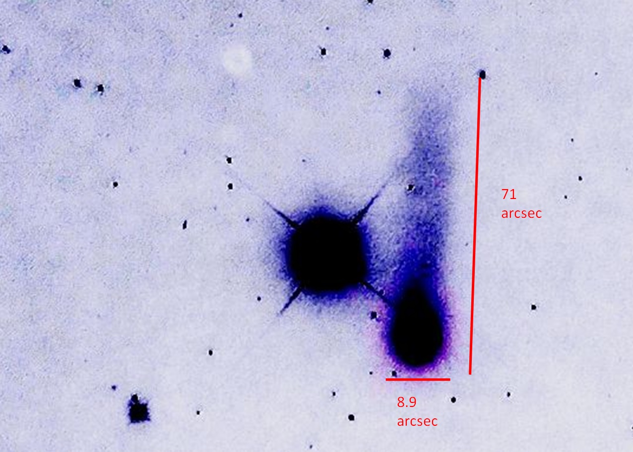

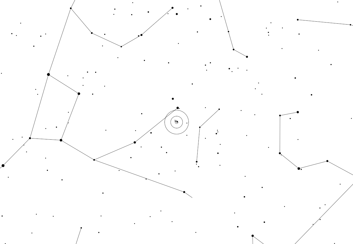

HOMO Δημοσιεύτηκε Ιούνιος 17, 2014 Συγγραφέας Δημοσιεύτηκε Ιούνιος 17, 2014 Λοιπόν αφού το φεγγάρι είναι αρκετά μεγάλο και έξω βρέχει είπα να καθήσω να υπολογίσω τις διαστάσεις του κομήτη .Αρχικά πείραξα λίγο την πολύ ωραία φωτογραφία του Δημήτρη.Δ http://www.astrovox.gr/forum/album_showpage.php?pic_id=17873 για να αντιληφθώ το μήκος της ουράς του κομήτη( δείτε τη πειραγμένη φωτογραφία παρακάτω). Στη συνέχεια βρήκα το πεδίο στο Cartes du Ciel και με το εργαλείο μέτρησης αποστάσεων μέτρησα το μήκος της ουράς μιας και εκτείνεται από τον αστέρα 3UC 251-101442 12 mag ως τον αστέρα 3UC 251-101408 14.5 mag . Η απόσταση υπολογίστηκε στα 71 arcsec. Στη συνέχεια μετρήθηκαν τα pixel του μήκους της ουράς και βρέθηκε ότι είναι 247 pixel.Μετρήθηκαν και τα pixel του πλάτους της κόμης και ήταν 31 pixel. Με μια απλή αναγωγή βρέθηκε ότι τα 31 pixel αναλογούν σε 8,9 arcsec. Αρα γνωρίζουμε τις διαστάσεις του κομήτη. μήκος κομήτη ( ουρά και κόμη) = 71 arcsec ή 247 pixelπλάτος κόμης = 8,9 arcsec ή 31 pixel Σύμφωνα με το Heavens Above η απόσταση του κομήτη στις 16/6 δηλαδή την ημέρα που τράβηξε τη φώτο ο Δημήτρης ήταν: απόσταση από τη γη = 1,848 AU ή 277.200.000kmhttp://www.heavens-above.com/comet.aspx?cid=C%2F2012%20K1& Σύμφωνα με τον παρακάτω τύπο έχουμε ότι χρειαζόμαστε.D = a.d/206265 όπου D = μέγεθος a= γωνιακή απόσταση σε arcsecd= απόσταση 206265=ακτίνια κύκλου Αρα με απλούς υπολογισμούς οι διαστάσεις του κομήτη υπολογίστηκαν: μήκος κομήτη ( ουρά και κόμη) = περίπου 95.417kmπλάτος κόμης =11.960km ( όση περίπου και η διάμετρος της γης) Βεβαια εδώ να πούμε πως είναι ένας πρόχειρος υπολογισμός μιας και δε λήφθηκε η πραγματική απόσταση της άκρης της ουράς από τη γη μιας και ο κομήτης έχει παραβολική τροχιά και η κατεύθυνση της κόμης είναι στην ίδια κατεύθυνση με τον ηλιακό άνεμο . Οπότε η ουρά εκτείνεται ακόμη περισσότερο. Ο υπολογισμός του πλάτους της κόμης υποθέτω ότι είναι αρκετά ακριβής.Αστρονομία καναπέ Ο ΣΚΥΛΟΣ ΤΩΝ ΑΣΤΡΩΝ
