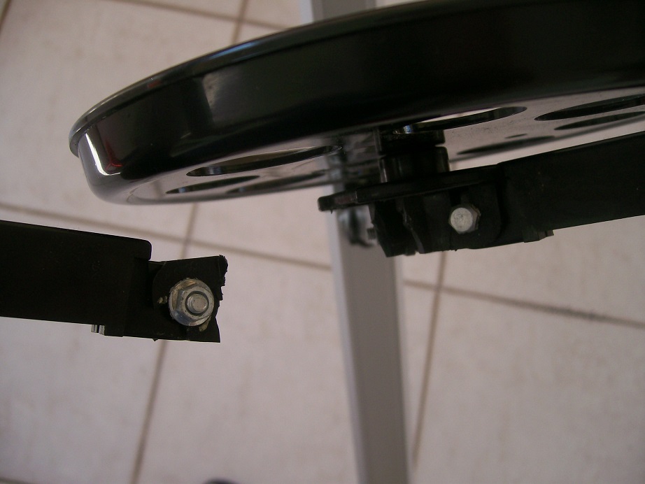

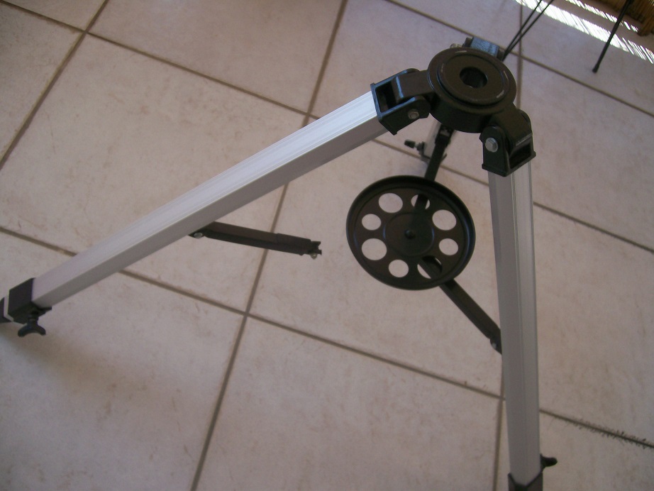

themisg84 Δημοσιεύτηκε Ιούνιος 14, 2014 Μοιραστείτε Δημοσιεύτηκε Ιούνιος 14, 2014 Τι εγινε? ακουω ενα τσικ και βλέπω το τηλεσκοπιο μαζι με το διηλεκτρικο και την καμερα να κανουν βουτιά για το πατωμα ευτυχως που ημουν απο πανω και το επιασα . Επειδη δεν βλεπω να φτιαχνεται παμε για κατασκευη πυλωνα Σύνδεσμος για σχόλιο Κοινή χρήση σε άλλους ιστότοπους More sharing options...

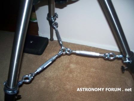

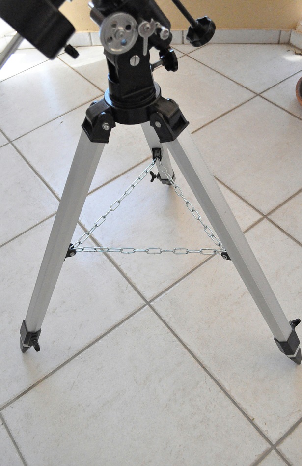

KOSTAKIS Δημοσιεύτηκε Ιούνιος 14, 2014 Μοιραστείτε Δημοσιεύτηκε Ιούνιος 14, 2014 Αν θες να κρατησεις το τριποδακι, βγαλε ολη την πλαστικουρα, δωσε 1-2 ευρω και βαλε 3 αλυσιδακια στο σωστο μεγεθος, και εισαι ΟΚ....(θεωρησε το σαν αναβαθμιση και οχι σαν λυση αναγκης, διοτι οι πλαστικοι συνδεσμοι εχουν μεγαλο "τζογο" ουτως η αλλως).....Στα ακρα στερεωνεις με πιρτσινια, ενω στο κεντρο θα συναντουν κοινο δακτυλιο (χαλκά)...Αν το φτιαξεις εξυπνα, θα εχεις και τη δυνατοτητα αμεσης ρυθμισης μηκους αλυσιδας (ανοιγμα σκελών κατα το δοκουν).Απο το κεντρικο δακτυλιο μπορεις να κρεμας και βαρακι για προσθετη σταθεροτητα, κλπ,κλπ,κλπ. Σύνδεσμος για σχόλιο Κοινή χρήση σε άλλους ιστότοπους More sharing options...
Τάσος Βράτολης Δημοσιεύτηκε Ιούνιος 14, 2014 Μοιραστείτε Δημοσιεύτηκε Ιούνιος 14, 2014 Φυσικά και φτιάχνεται, ακολούθησε την συμβουλή του μέγα Astrovoxομάστορα Κώστα και δεν θα χάσεις. Μας έχει βοηθήσει πολλαπλώς και αρκετούς εδώ στο παρελθόν, με τις πολύτιμες γνώσεις και ιδέες του σε αυτά. Όντως η ιδέα με τα αλυσιδάκια ακούγεται φοβερή! «Μπορεί και μακριά πολύ, μέσα στων ουρανών τα αποκαΐδια...την Ανδρομέδα, την Άρκτο ή την Παρθένο...Άραγες να είναι η μοναξιά σε όλους τους κόσμους η ίδια;» Οδυσσέας Ελύτης Σύνδεσμος για σχόλιο Κοινή χρήση σε άλλους ιστότοπους More sharing options...
KOSTAKIS Δημοσιεύτηκε Ιούνιος 14, 2014 Μοιραστείτε Δημοσιεύτηκε Ιούνιος 14, 2014 Τασο η απολυτη "αγκυρωση" (το εχω εφαρμοσει σε ελαφρυ τριποδο και δουλευει)ειναι τα τρια αλυσιδακια να συναντονται στον κεντρικο χαλκά, αλλα μεταξυ χαλκα/αλυσιδας να παρεμβάλεται μικρο ελατηριακι, ωστε να δημιουργει προενταση Στην ουσια υποκαθιστας τα κεντρικο βαρακι με τον τροπο αυτο. Η κεφαλη απαιτειται να ειναι ηδη εγκατεστημενη, ωστε ο τριποδας να εχει βαρος, (για να μην κλεινουν τα ποδια λογω των ελατηριων).Γενικως το θεμα "αναβαθμιση σταθεροτητας" του τριποδα, σηκωνει πολυ πατεντα, και με ευκολες λυσεις επιτυγχανονται πολυ καλες επιδοσεις (βλεπεις ειναι προβλημα καθαρα μηχανικο, και ο καθενας μας μπορει να εχει την δικη του προταση). Ειμαι σιγουρος πως αν βαλουμε σαν θεμα "αναβαθμισεις σε στηριξεις" θα τριβουμε τα ματια μας...Εγω στις δικες μου τις 6αρες δεν εχω κανει τιποτα, διοτι πανε καλα μεχρι στιγμης.... Σύνδεσμος για σχόλιο Κοινή χρήση σε άλλους ιστότοπους More sharing options...
themisg84 Δημοσιεύτηκε Ιούνιος 16, 2014 Συγγραφέας Μοιραστείτε Δημοσιεύτηκε Ιούνιος 16, 2014 εύκολη και φτηνη τελικα λύση με τα αλυσιδακια Παντως στο google βρισκεις κι αλλες ''πατεντες'' για μικρα τριποδα Σύνδεσμος για σχόλιο Κοινή χρήση σε άλλους ιστότοπους More sharing options...
