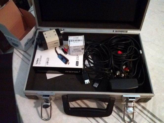

Αφού διάβασα για αστρονομικά βίντεο στο ίντερνετ αποφάσισα να πειραματιστώ με την LN300 cctv camera. Η κάμερα παραγγέλθηκε από την Κίνα 49.5 ευρώ κόστος + 17 ταχυδρομικά για γρήγορη αποστολή. Αντάπτερ της Baader C to 1.25" 29,5 ευρώ, διάφορα καλώδια και αντάπτερς περίπου 15 ευρώ ακόμα. Μετασχηματιστή τον είχα :cheesy:
Η κάμερα είναι πολυ ευαισθητη ειδικά με την επιλογή sense up στην οποια το χρώμα χάνεται όμως. Ωστόσο για αμυδρούς στόχους ειναι απαραίτητο.
Τα πρώτα αποτελέσματα ειναι πολύ ενθαρρυντικά και εντυπωσιακό να βλέπουμε τα αντικείμενα να εμφανίζονται στην οθόνη σε πραγματικό χρόνο. Η κάμερα είναι επίσης πολύ καλή για ομαδική παρατήρηση και ως εκπαιδευτικό εργαλείο.
Δεν χρειάζεται καν υπολογιστής και μπορεί να συνδεθεί σε τηλεοραση απευθείας καθότι βγάζει αναλογικό σημα βίντεο. Για την σύνδεση με υπολογιστή χρειάζεται frame grabber που έτσι κι αλλιώς ειναι φτηνό (κάτω από 30 ευρω) και ήδη είχα για να μετατρέπω τις παλιές VHS κασέτες σε DVD.

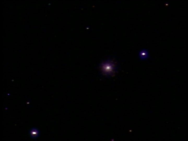

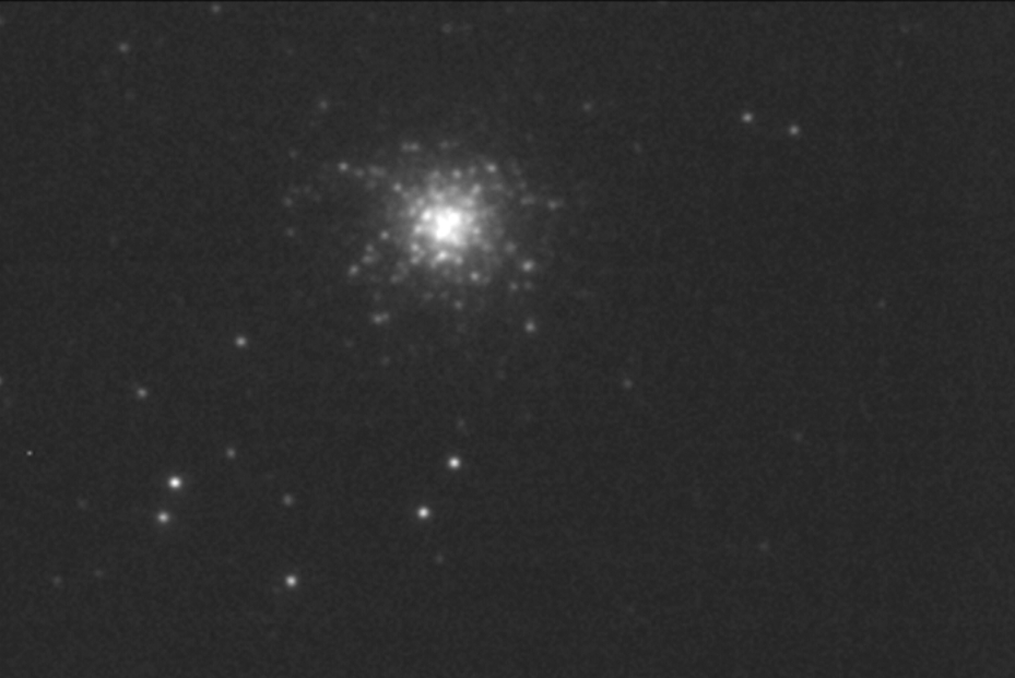

Ενδεικτικά και μερικά screenshots χωρίς απολύτως καμία επεξεργασία εκτός resize κάποια για δημοσίευση στο νετ.
Screenshot Μ13 με skywatcer 102/500 πρώτη λήψη με την κάμερα. Χρονος λήψης ελάχιστα δευτερόλεπτα :-)

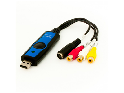

Για σύνδεση με laptop χρειάζεσαι κάτι τέτοιο;
http://www.ebay.com/itm/2014-New-EasyCAP-USB-2-0-TV-DVD-VHS-RCA-S-Video-Video-Audio-AV-Grabber-Capture-/181448780493?pt=TV_Tuner_Video_Capture_Devices&hash=item2a3f30aacd

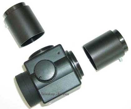

για να την βάλεις πάνω στο τηλεσκόπιο κάτι τέτοιο είναι κατάλληλο; (C mount to 1.25'')
http://www.ebay.com/itm/New-Adaptor-Telescope-Eyepiece-1-25-To-C-Mount-Thread-Adapter-/221201722906?pt=US_Lens_Adapters_Mounts_Tubes&hash=item3380a66e1a

Ναι η κάμερα είναι αυτή. Αντάπτερ πηρα τον μεταλλικό του Baader planetarium οι πλαστικοί και δεν εμπνέουν εμπιστοσύνη και δεν απάγουν την θερμότητα εύκολα.
Η κάμερα δεν έχει software και ούτε χρειάζεται καθότι η έξοδός της είναι αναλογικό βίντεο. Το grabber έχει και αν έχεις win8 βεβαιώσου πως ειναι συμβατό.

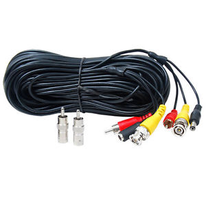

Το καλώδιο που πήρα έχει μαζί video, audio (δεν χρειάζεται αλλά δεν έβρισκα χωρίς) και ρεύμα τροφοδοσίας ώστε να μην γεμίζεις πολλά καλώδια τριγύρω. Επίσης επειδή ειναι BNC στις άκρες χρειάζεσαι και αντάπτερ απο BNC θυληκό σε RCA αρσενικό. Πήρα το καλώδιο 5 μέτρων 8,5 ευρώ και το αντάπτερ BNC to RCA 2 ή 2,5 αν θυμαμαι καλά. Πιθανως με έρευνα αγοράς να τα βρεις και φτηνότερα.

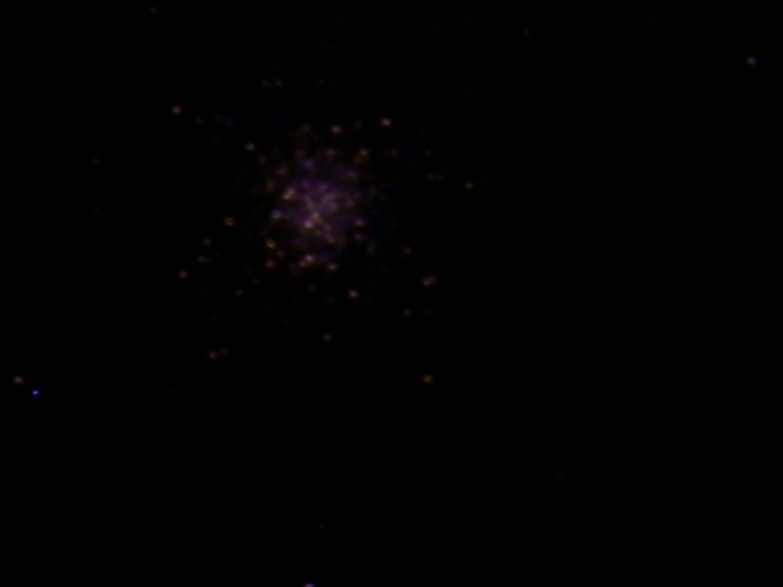

Η φωτό ειναι το Μ2 χωρίς καθόλου sense up ώστε να δείχνει χρώμα. Τηλεσκόπιο 127 ED έκθεση 17 δευτερόλεπτα αν θυμάμαι καλά καθοτι επαιζα χωρίς να καταγράφω τίποτα.

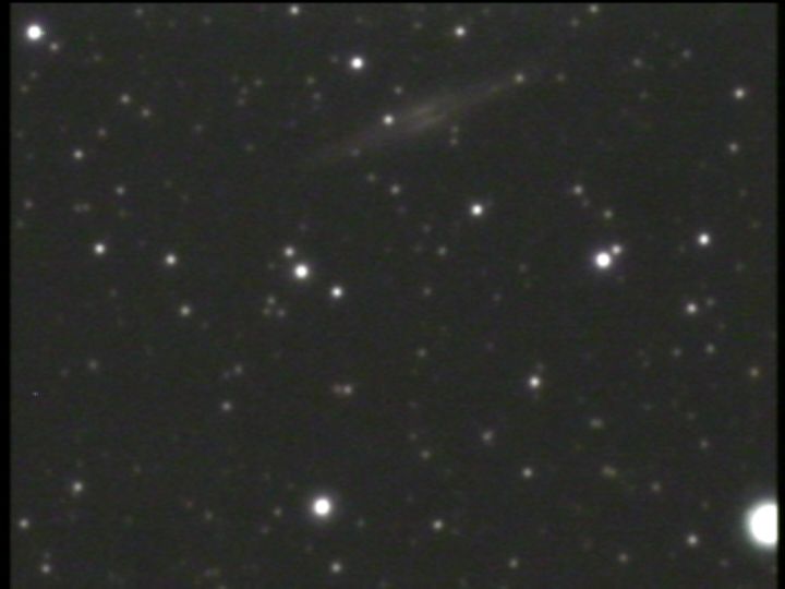

O NGC 891 είναι με το Skywatcher 102/500 και sense up καθότι αμυδρός. Εμφανίστηκε σε ελάχιστα δευτερόλεπτα στην οθόνη μόλις ανέβασα το sense up. Είναι πολύ εθιστικό παιχνιδάκι!!! Και πολύ μικροσκοπική. Μικρότερη απο έναν προσοφθάλμιο 2"
Καλώδιο τροφοδοσίας, video, audio και αντάπτερς BNC σε RCA

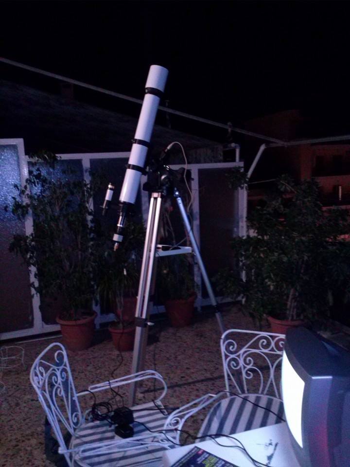

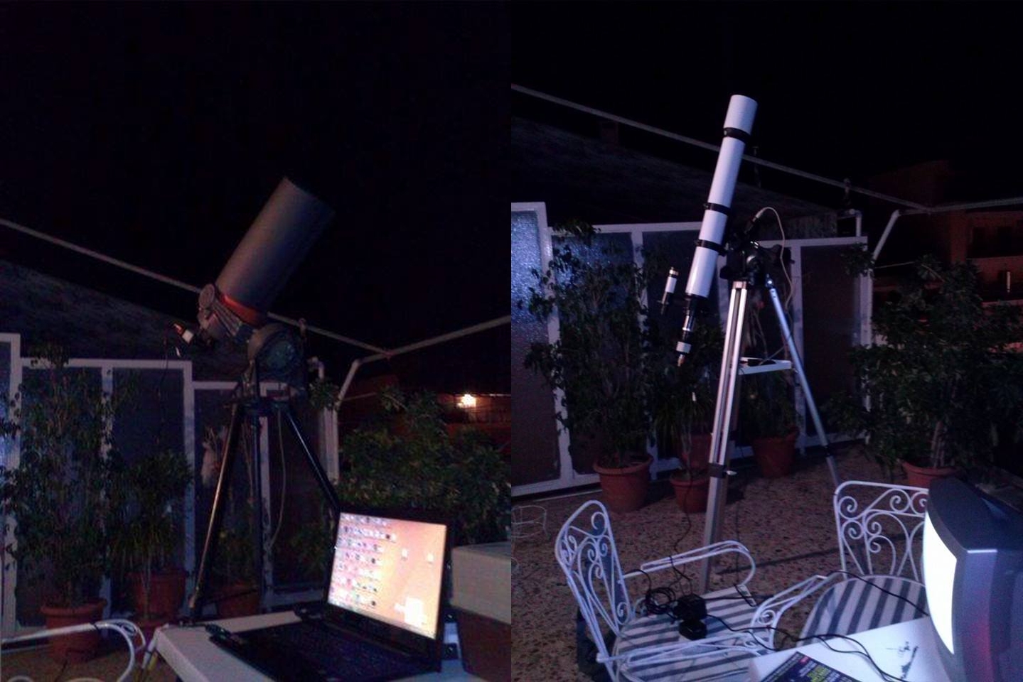

Στην φωτό η πρώτη αστροβιντεοσκοπική συνεδρία :mrgreen:

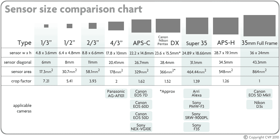

Το flip mirror που διακρίνεται στο 102/500 πολύ χρήσιμο προκειμένου να κεντράρουμε τους στόχους μας καθότι το τσιπάκι της βιντεοκάμερας είναι μόλις 1/3" δηλαδή 3.6mmX4.8mm διαγώνιος 6mm (Υπάρχει μεγάλη συγχυση για τις διαστάσεις τους. Οι διαστάσεις σε ίντσες που δίνονται προερχονται από τους αρχαίους σωλήνες vidicon που εχουν εκλείψει και όχι απο τις διαστάσεις των αισθητήρων των καμερών).

α) flip mirror
Όχι απολύτως απαραίτητο αλλά πολύ εξυπηρετικό για να κεντράρουμε εύκολα και άμεσα τους στόχους μας. Στα πλην του περιλαμβάνεται το ότι δεν εστιάζει ο μειωτής εστιακού λόγου με αυτό.

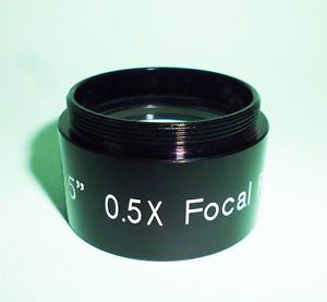

γ) Μειωτής εστιακού λόγου (focal reducer) 0.5x 1.25"
Πολύ χρήσιμος για μείωση εστιακού λόγου και ευρύτερα πεδία καθότι ο αισθητήρας είναι πολύ μικρός (1/3" - 6mm διαγώνιος)

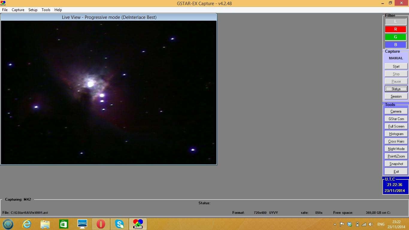

Το νεφέλωμα του Ωρίωνα απόψε με διοπτρικό Vixen 80mm f/11.4 και μειωτή εστιακού λόγου 0.5x Η εικόνα είναι screencapture και δεν έχει υποστεί καμία επεξεργασία για να πάρετε μια ιδέα το πως φαίνεται ζωντανά στην οθόνη το νεφέλωμα. Στην φωτό η κάμερα είναι συνδεδεμένη με τηλεόραση 14" crt που έχω από παλιά για να δω πως δείχνει σε τηλεοπτικό δέκτη. Εν συνεχεία την συνέδεσα στο laptop μου με video grabber.

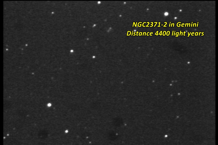

Η εικόνα και στον τηλεοπτικό δέκτη είναι μια χαρά αλλά μετά τον πειραματισμό μου έβαλα πάλι το λαπτοπ για να μπορώ να καταγράψω. Η κάμερα για 50 ευρώ είναι καταπληκτική! Από προγράμματα καταγραφής έβαλα το GSTAR που υποστηρίζει εκθέσεις πολλών δευτερολέπτων και το βρίσκω εύχρηστο. Οι φωτό που ανεβάζω είναι screencaptures. Το NGC2371-2 καταγράφηκε με το gain ψηλά εύκολα. Εντυπωσιακό για μια κάμερα των 50 ευρώ και τηλεσκόπιο 80 χιλιοστών από το κέντρο της Καλαμάτας. Αύξησα λίγο το κοντράστ για να φύγει το γκρι του φόντου και να είναι αισθητικά ωραιότερη η φωτό.
