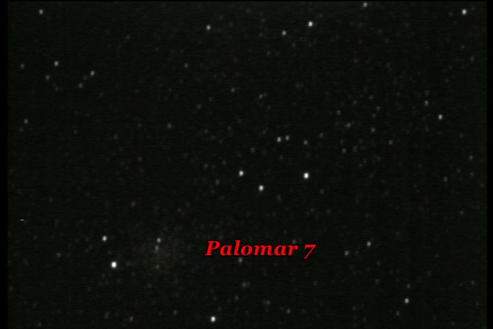

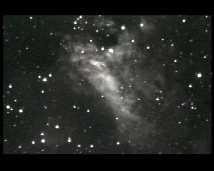

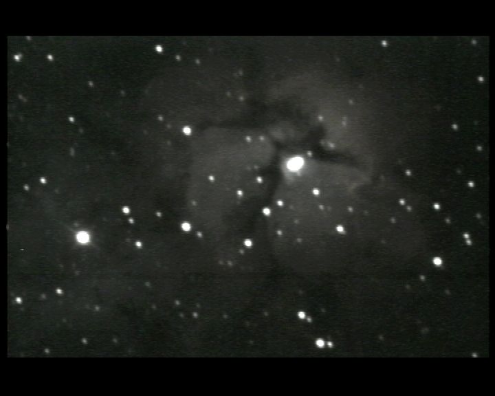

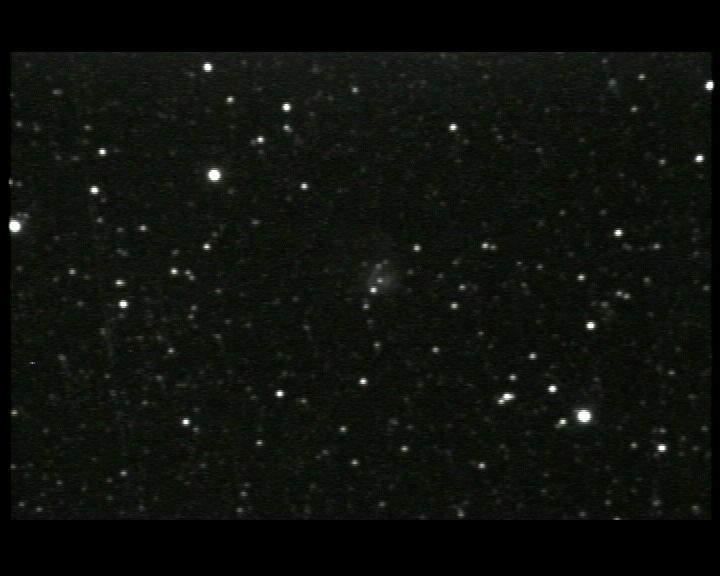

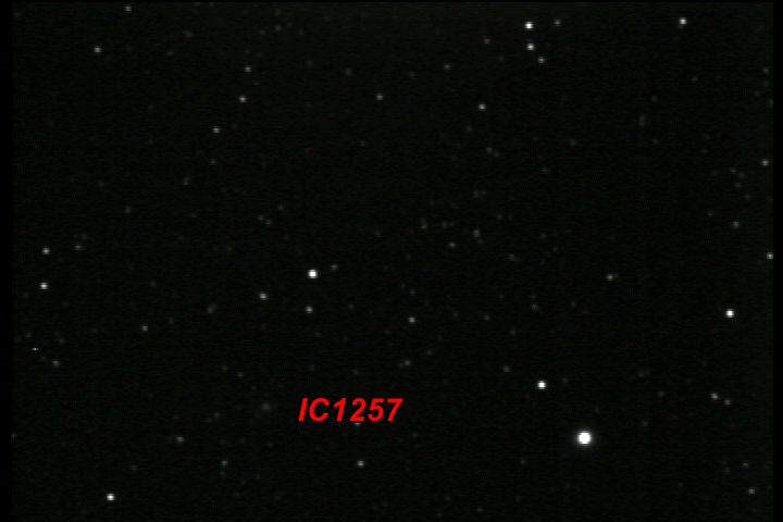

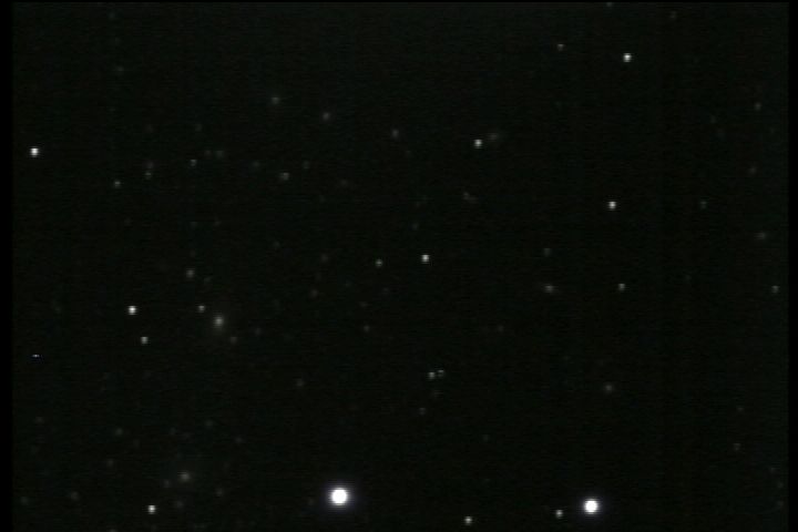

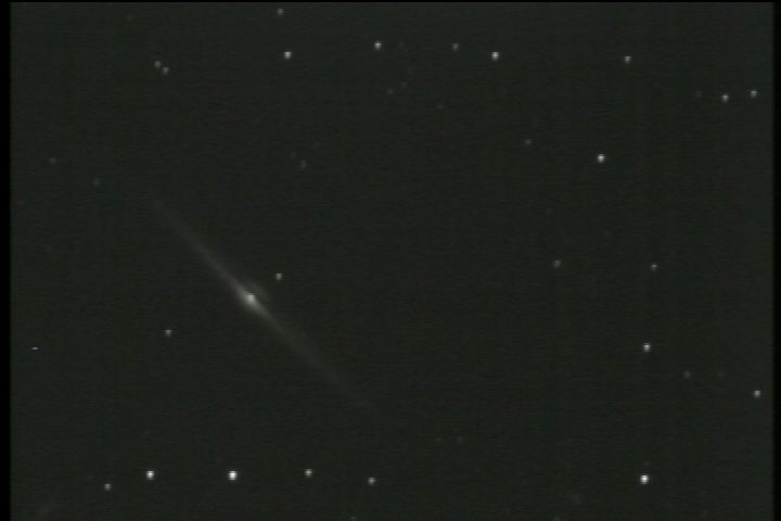

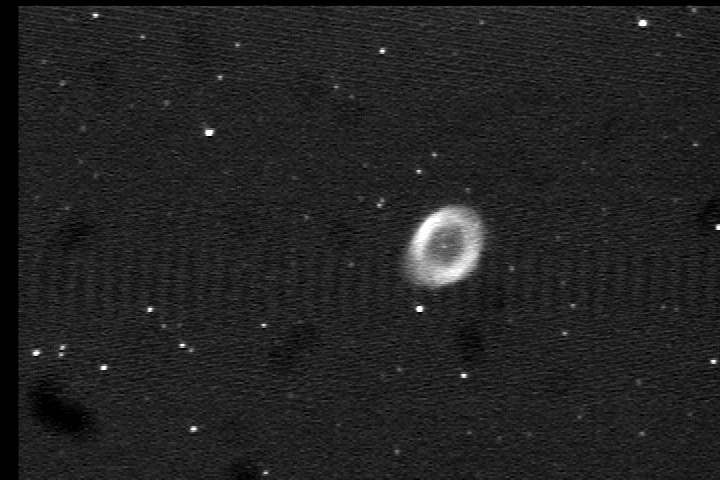

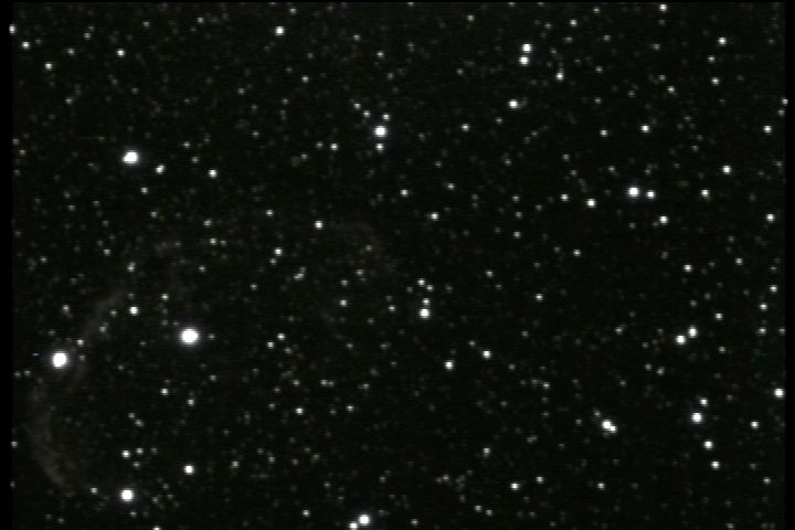

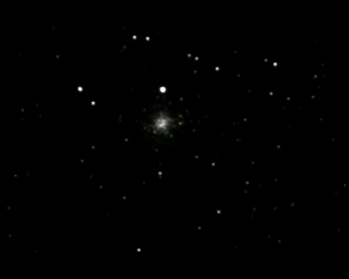

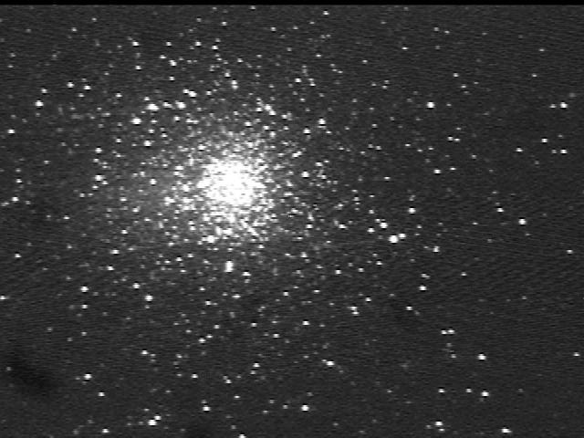

Χτες το βράδυ από την Εύβοια έγινε πολύ καλή βιντεοπαρατήρηση (όρος κι αυτός! :cheesy: ) καθότι ο καιρός παρά τις προβλέψεις ήταν πεντακάθαρος. Παραθέτω μερικές φωτό από εύκολους αλλά και δύσκολους στόχους. Κάμερα LN300 NTSC, AGC LOW, LENS ELECTRIC 512X, 3D-DNR 5, :cheesy: τηλεσκόπιο Skywatcher 102/500, Vixen flip mirror, fringe killer filter.
Όλες είναι στιγμηότυπα ΧΩΡΙΣ ΚΑΜΙΑ ΑΠΟΛΥΤΩΣ ΕΠΕΞΕΡΓΑΣΙΑ. Αν παρατηρήσετε διαφορές στο κοντράστ αυτό ρυθμίστηκε κατά τη διάρκεια της παρατήρησης "on the fly" και όχι μετά την λήψη.
Το αμυδρό σφαιρωτό σμήνος Palomar 7 στον αστερισμό του Όφεως.
Το σμήνος γαλαξιών του NGC4889 στην Κόμη της Βερενίκης. Κυριολεκτικά αμέτρητοι αμυδροί γαλαξίες στο πεδίο. Κάποιοι απο αυτούς που φαίνονται είναι στο 14-15 μέγεθος!
Το νεφέλωμα μηνίσκος (crescent nebula) καταγράφηκε εύκολα χωρίς φίλτρο νεφελωμάτων.
Το μικροσκοπικό και αμυδρό σφαιρωτό σμήνος IC1257 στον Οφιούχο είναι δύσκολο οπτικά ακόμα και με 12".

Μπράβο Γιώργο για τις φωτογραφίες!!! Το σφαιρωτό σμήνος IC 1257, δυστυχώς είναι
αμυδρό, με μέγεθος μεταξύ 13-14. Το είδα πέρσι το καλοκαίρι με το 255 mm και χρειάζεται
σύγκριση για τον εντοπισμό του. Το επίσης σφαιρωτό σμήνος Palomar 7, είναι γνωστό και ως
NGC 6717 και είναι ένα ευδιάκριτο αντικείμενο, ακόμα και με τηλεσκόπιο 5 ιντσών.
Καταγράφηκε και αυτό στις παρατηρησιακές μου σημειώσεις πέρσι το καλοκαίρι, πάλι με το
255 mm και ξεχωρίζει εύκολα, μιας και είναι δίπλα στον αστέρα "Ν-2 Τοξότη"!!!

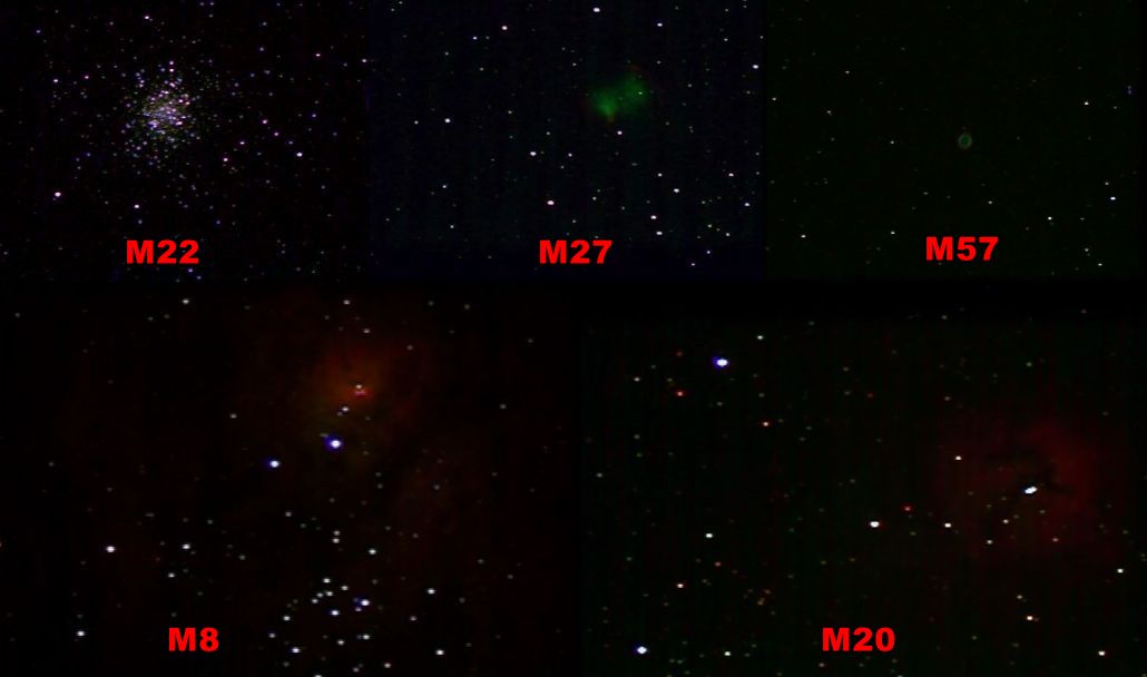

Από την χτεσινή εξόρμηση του ΣΕΑ στην περιοχή Συντερίνας-Αγ. Κωνσταντίνου Λαυρίου. RC 8", μειωτήρας 0.5x, LN300 cctv. AGC LOW, LENS ELECTRIC 512X (και 256X σε κάποιες), 3D-DNR 5. (Βιντεο)παρατηρήθηκαν πολύ περισσότερα ουράνια σώματα. Οι φωτό / captures είναι ενδεικτικές χωρίς απολύτως καμία επεξεργασία. Τα ουράνια σώματα παραθέτονται όπως φαίνονταν ζωντανά στην οθόνη.

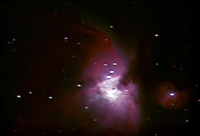

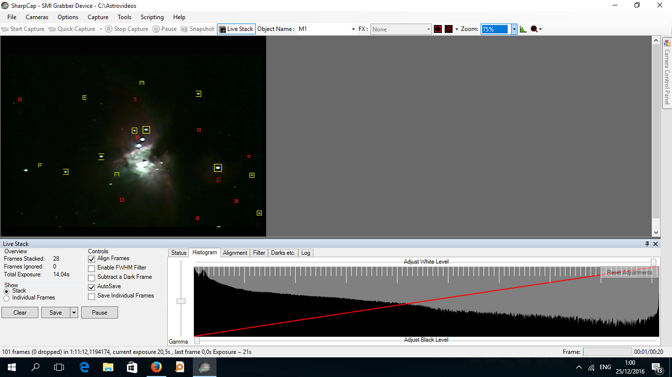

Καλά Χριστούγεννα με το νεφέλωμα του Ωρίωνα τραβηγμένο με την LN300 και το παλιο διοπτρικο Vixen 80/910 και μειωτήρα 0.5Χ.
Ζωντανή θέαση/στακάρισμα με το Sharpcap και επεξεργασία με το Fitswork!
χρόνια πολλά Γιώργο μου.Εξαιρετική όπως πάντα η μικρή ln.. χρώμα πως έβγαλες ? νόμιζα δεν είχες την pal..
παραθέτω και μια δική μου ,από την ln300,επίσης stack από sharcap
