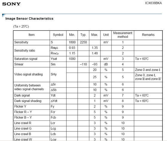

Απο το ψαξιμο που εκανα (καθως τα χαρακτηριστικα κινεζικων καμερων δεν συμβαδιζουν παντα με την πραγματικοτητα) κατεληξα στα εξης συμπερασματα:
Οι καμερες αυτες αποτελουνται απο 2 μερη: τον αισθητηρα ccd και το dsp(digital signal processor).
Ο αισθητηρας αναλογα με το μεγεθος του αλλα και την ευαισθησια του λαμβανει το φως και το dsp επεξεργαζεται το σημα ( καθοριζοντας shutter speed, gain, sense up, 2dnr, 3dnr, agc και ολα αυτα τα ωραια κολπα που ρυθμιζουμε μεσω του μενου OSD).
Επειδη το dsp καθοριζει τον τροπο που δουλευει η καμερα και επειδη δεν συνεργαζονται ολοι οι αισθητηρες με ολα τα dsp ειναι λογικο να ξεκινησουμε στην επιλογη της καμερας με βαση το τσιπακι DSP.
Εδω εχουμε τις εξης επιλογες:
οικογενεια sony effio:effio-p, effio-a, effio-v (Υπαρχουν και σειρες effio-e ειναι ΑΧΡΗΣΤΕΣ ΟΜΩΣ ΓΙΑΤΙ ΔΕΝ ΕΧΟΥΝ SENSE-UP)
οικογενεια RJ: RJ10, RJ11

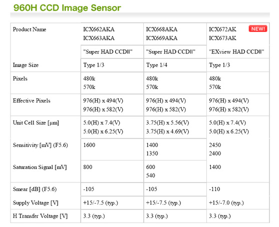

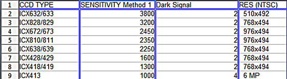

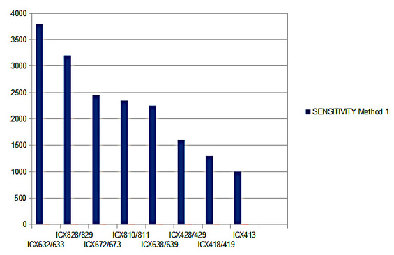

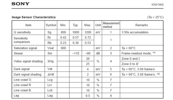

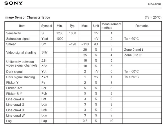

Αντιστοιχα τα πιο γνωστα τσιπακια 1/3/ccd (pal, γιατι αν και εχουν λιγο χαμηλοτερη αναλυση απο τα ntsc,εχουν ομως πιο τετραγωνα pixels) με σειρα ευαισθησιας ειναι:
icx632,icx828,icx672,icx810,icx638,icx662 απο το πιο ευαισθητο στο πιο αναισθητο.

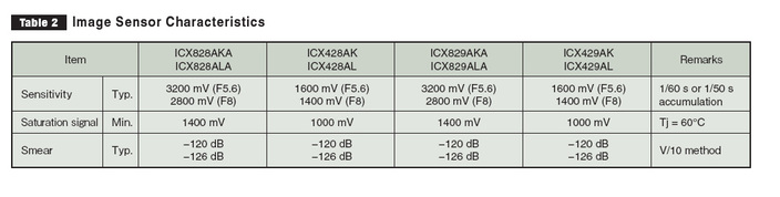

Μεταξυ των δυο τελευταιων συνδυασμων μηπως το effio-v με το μεγαλο δυναμικο ευρος (λογικα δεν θα υπερεκτιθενται τα αστρα και τα φωτεινα κεντρα νεφελωματων και γαλαξιων) αλλα με τον πιο αναισθητο αισθητηρα μας δινει καλυτερο αποτελεσμα απο το effio-a με τον πιο ευαισθητο αισθητηρα ?
Αν δεν δοκιμαστεί στην πράξη δεν μπορεις να ξέρεις την αποδοση για τον σκοπο που θέλουμε εμείς. Από τη λίστα που έστειλες οι τιμές ειναι πολύ χαμηλές διάλεξε ένα μοντέλο starlight και κάνε μια ιδιοκατασκευή με κουτί ηλεκτρονικών κατασκευών. Απλά ζήτησε να αφαιρέσουν το IR φίλτρο που έχει η κάμερα εκ κατασκευής, Μπορείς να το αφαιρέσεις κι μονος αλλά με κινδυνο να κάνεις ζημιά.

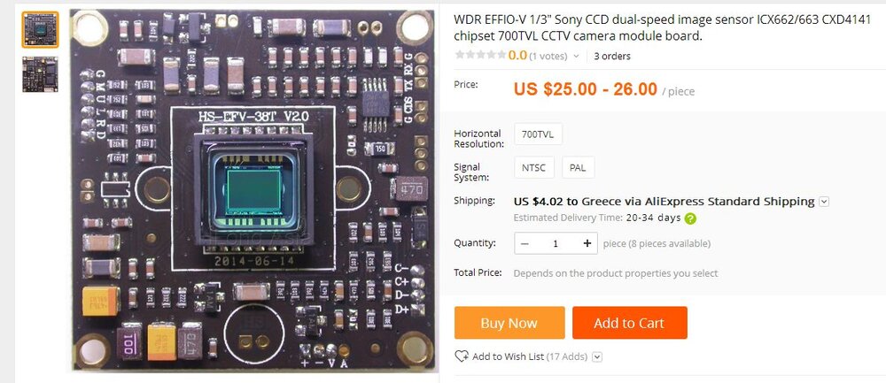

Λογω χαμηλης τιμης σκεφτομαι να παραγγειλω την effio-a + icx811 (revolution imager 2), αλλα και ενα effio-v + icx663 για συγκριση. Και τα δυο μαζι θα πανε 50€

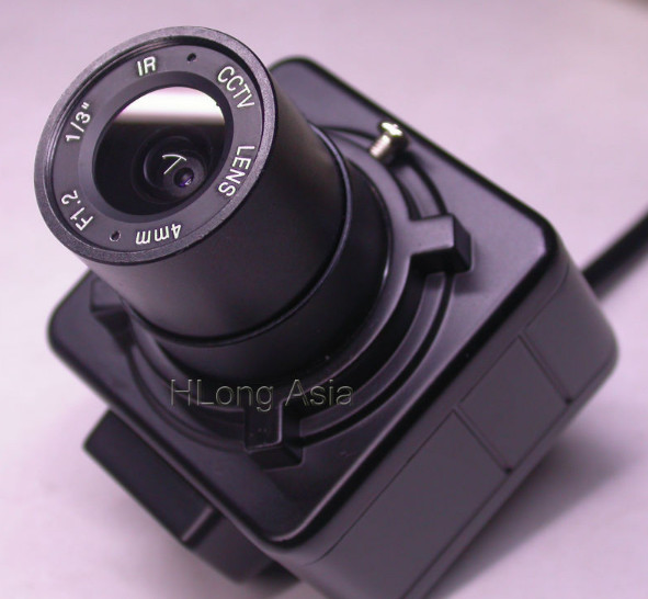

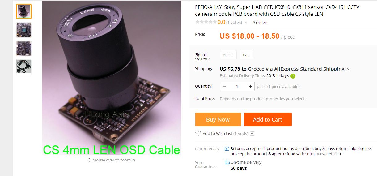

Χθες ηρθαν επιτελους και οι δυο καμερες. Προχειρη δοκιμη εγινε σε εσωτερικο χωρο χωρις το τηλεσκοπιο κυριως για να δοκιμασω τα μενου των καμερων και τη δυνατοτητα για εκθεση και stacking.
Αποτελεσμα: Η effio-a ΕΙΝΑΙ η revolution imager 2 και οπως ηρθε με φακο 4mm, βαση c-mount και το καλωδιο osd ειναι το ποιο εντυπωσιακο πραγμα που αγορασα μετα το ιδιο το τηλεσκοπιο, ισως και πιο πολυ.... Εντυπωσιακη ευαισθησια, sense-up x256 και πολυ ειναι, in camera stacking x6. Την εβαλα στον ερευνητη 9χ50 (prime focus) και εμεινα αφωνος. Την εβαλα και με τον φακο της (4μμ) κολλητα στο προσοφθαλμιο και ειναι το καλυτερο afocal που εχω κανει. Εχει ρυθμιση για χρωμα και στο night mode.Εχει και ηλεκτρονικο zoom. Εχει και διπλο καρμπυρατερ και τραβαει στην ανηφορα!!
Προχειρο ταιριασμα με φακους μ42 απο zenit την μετατρεπει απο finder και wide field εως και ηλεκτρονικο μικροσκοπιο. ΔΕΝ ΠΕΡΙΓΡΑΦΩ ΑΛΛΟ ενα πραγμα. Τα ποιο εντυπωσιακα και χρησιμα 25 € που εχω διαθεσει εως τωρα στο χομπυ. Μολις κανω και αλλες δοκιμες θα ενημερωσω....

Ζήτησες να αφαιρέσουν το φίλτρο IR ή σκοπεύεις να το αφαιρέσεις μόνος σου;
Καλημερα. Ζητησα να αφαιρεσουν το IR φιλτρο κατα την παραγγελια και παρολο που δεν μου απαντησαν, παρελαβα και τις δυο καμερες χωρις φιλτρο.
Τα links ειναι:
https://www.aliexpress.com/item/700TVL-Sony-EFFIO-A-1-3-Sony-Super-HAD-CCD-ICX810-811-sensor-CXD4151-CCTV-camera/32693095952.html

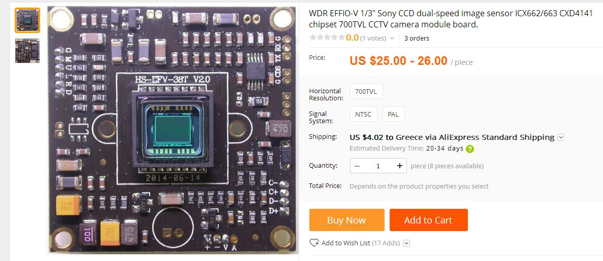

https://www.aliexpress.com/item/WDR-EFFIO-V-1-3-Sony-CCD-dual-speed-image-sensor-ICX662-663-CXD4141-chipset-800TVL/32282396538.html

Edit: Παράγγειλα αυτή την κάμερα που δείχνει να είναι η δική σου αλλά με θήκη και τιμή ελαφρώς υψηλότερη. Στην περιγραφή μάλλον εκ παραδρομής γράφει Effio-E ενώ στα χαρακτηριστικά Effio-A. Ελπίζω να πήρα τη σωστή πριν εξαντληθούν και αυτές! :cheesy:
Edit2: εξαντήθηκαν και αυτές! Πήρα το τελευταίο κομμάτι! :mrgreen:
Ωχ... Έχεις δίκιο... Λογικά θα είσαι οκ γιατί ο κωδικός του effio a είναι το dsp 4151.
Θα το ψάξω λίγο αύριο μήπως βρω εναλλακτική.
Οι φωτογραφίες της πλακέτας και στις δυο κάμερες είναι ολόιδιες αν προσέξεις. Η διαφορά τιμής είναι γιατί η δική μου είναι με τη θήκη της που είναι και προτιμότερο από το να ψάχνεις DIY λύσεις.
Αν σου έρθει το σωστό dsp είναι μια χαρά τιμουλα, με το κουτάκι της. Αλλιώς refund λόγω διαφοράς με περιγραφή. Αξίζει πάντως η μικρή διαφορά στην τιμή για να μην ψάχνεσαι με κουτιά.

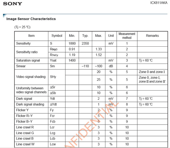

Τι εγινε και εξαφανιστηκαν ολες οι καμερουλες, πριν μια εβδομαδα ακομα ευρισκα δεκαδες... Ο σωστος συνδυασμος ειναι effio-a 4151 και icx811.
Παντως στο sgl ειδα οτι πουλιεται η revolution imager 2 και μονη της στα 99$ ή bpounds?, οποτε δεν θα εδινα παραπανω απο 60-65 € για αμφιβολη λυση.
