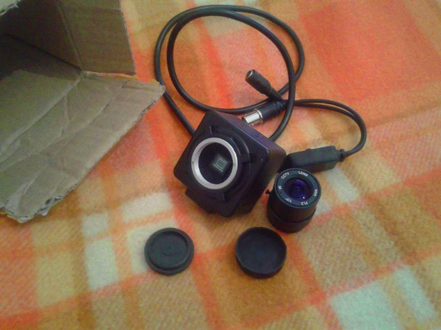

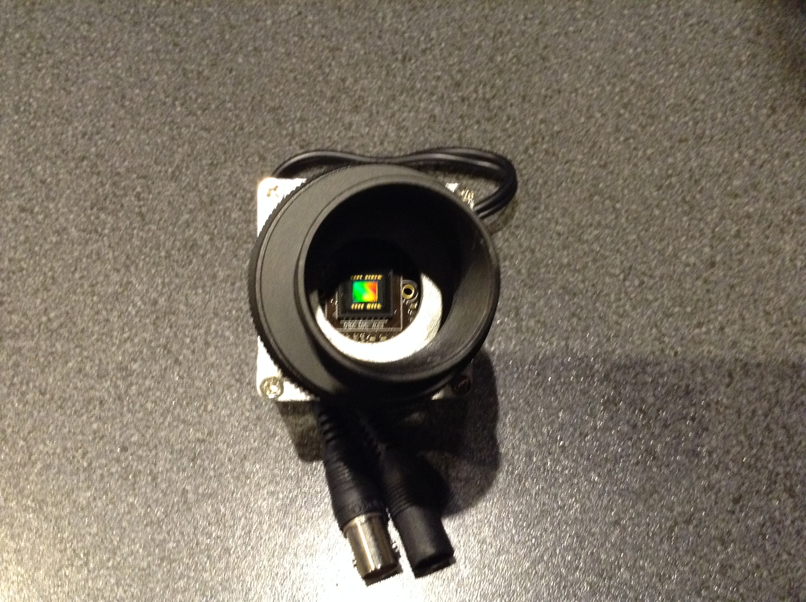

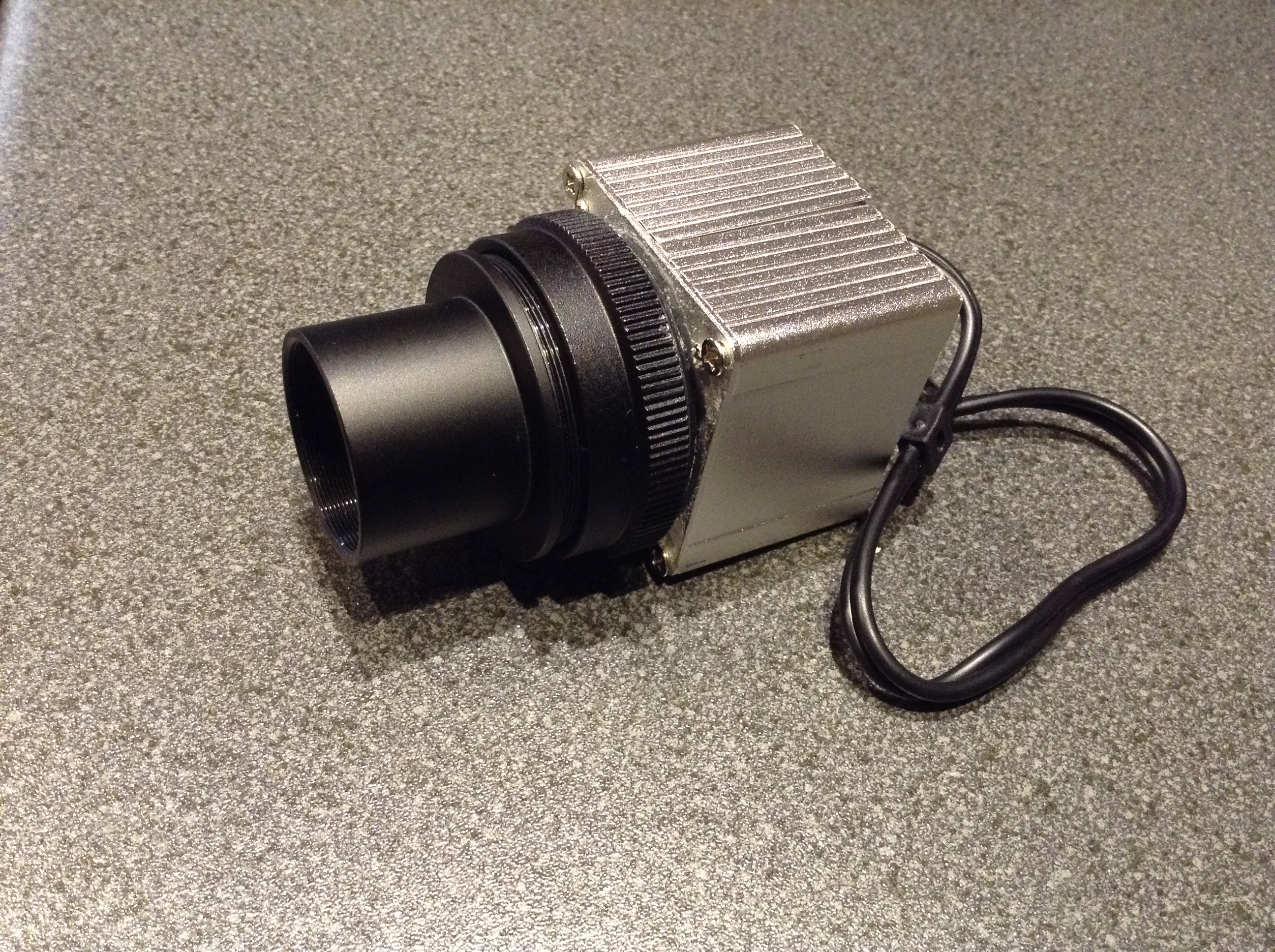

Η κάμερα έφτασε! Απ' ό,τι φαίνεται έχει αφαιρεθεί το φίλτρο IR όπως ζήτησα και γλυτώνω το μπελά να το αφαιρέσω μόνος μου με κίνδυνο να κάνω ζημιά στην κάμερα.
Ανυπομονώ να την δοκιμάσω στον ουρανό! :cheesy:

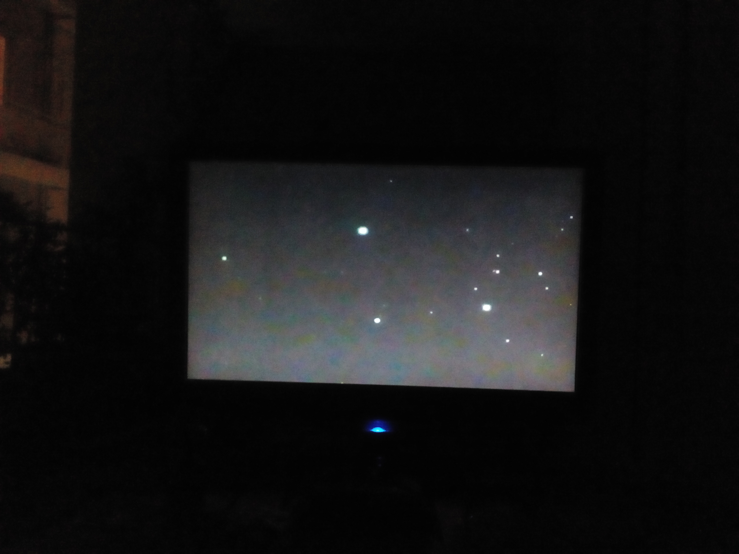

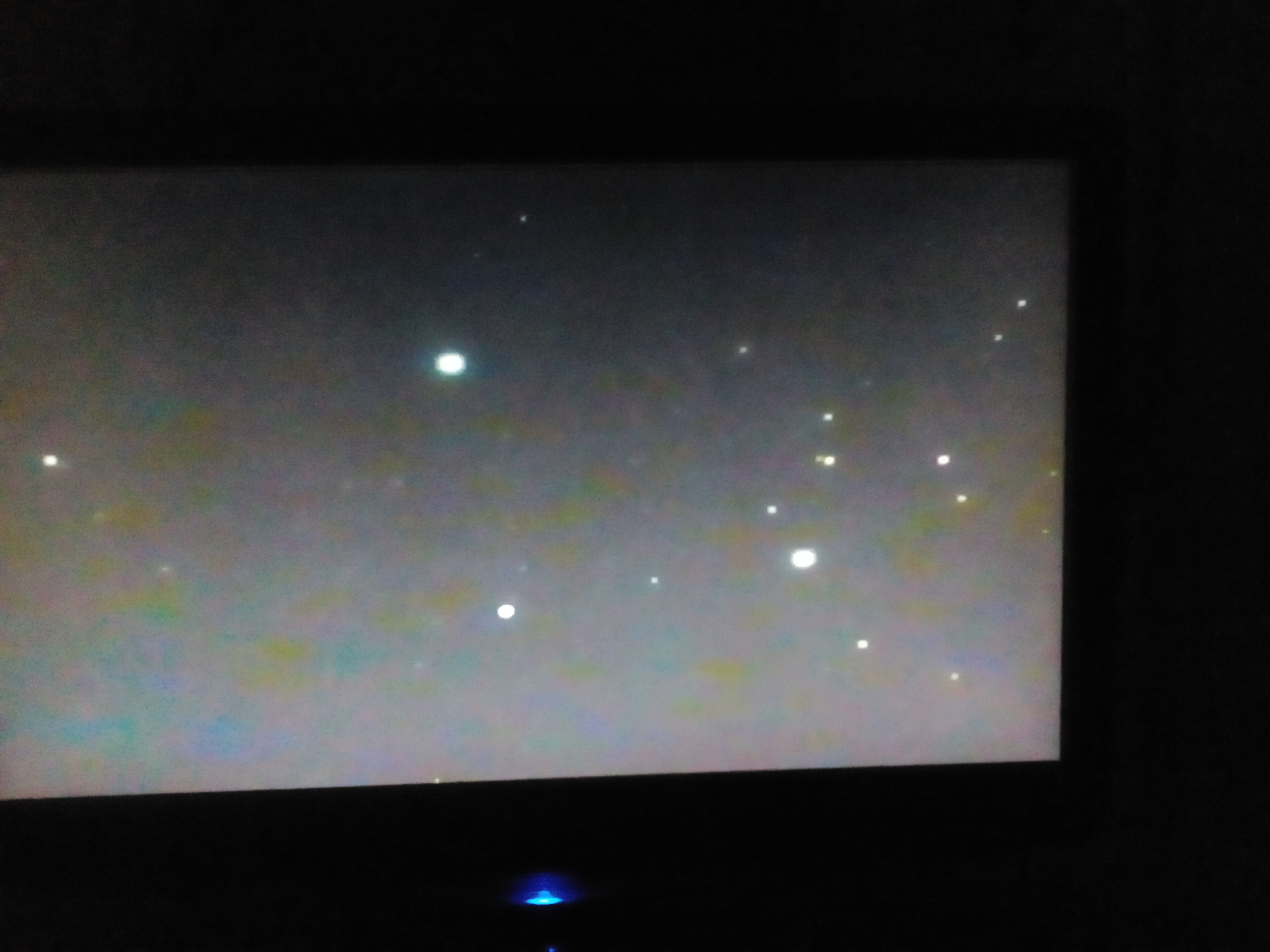

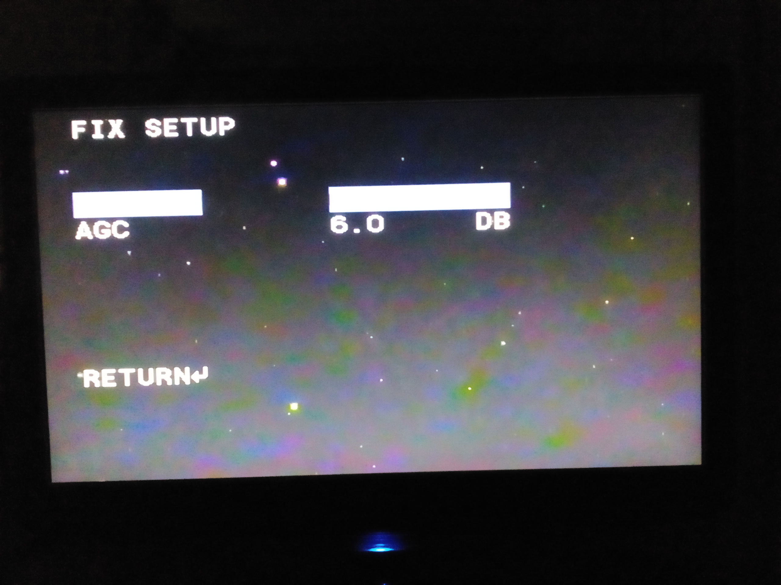

Η νέα κάμερα δοκιμάστηκε χτες στον Άγιο Παντελεήμονα Μάνδρας με εξαιρετικά αποτελέσματα. Οι φωτογραφίες είναι snapshots από το sharpcap χωρίς άλλη επεξεργασία. Το τηλεσκόπιο ήταν το μικρό διοπτρικό Vixen A80SS (80mm f/5)

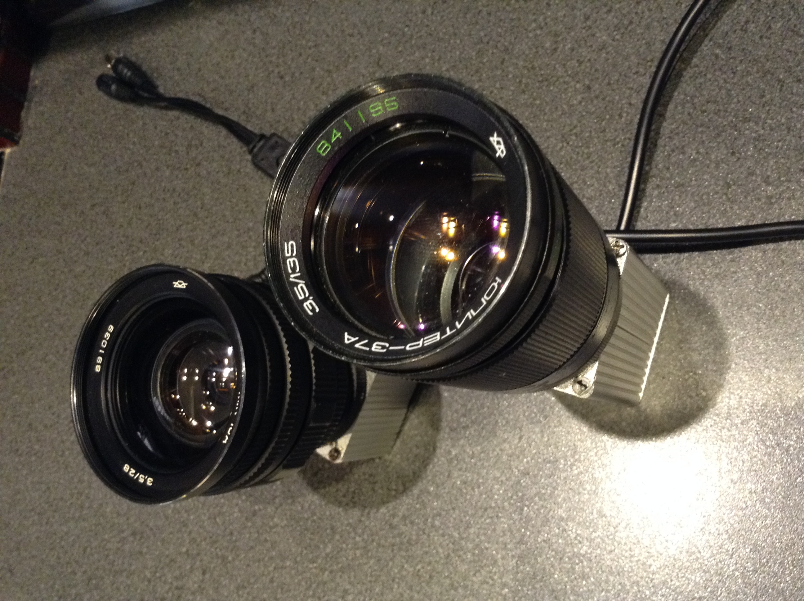

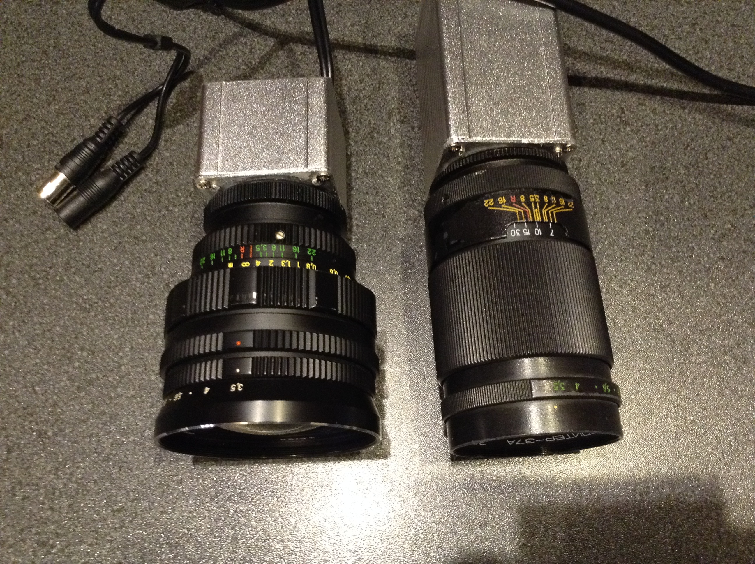

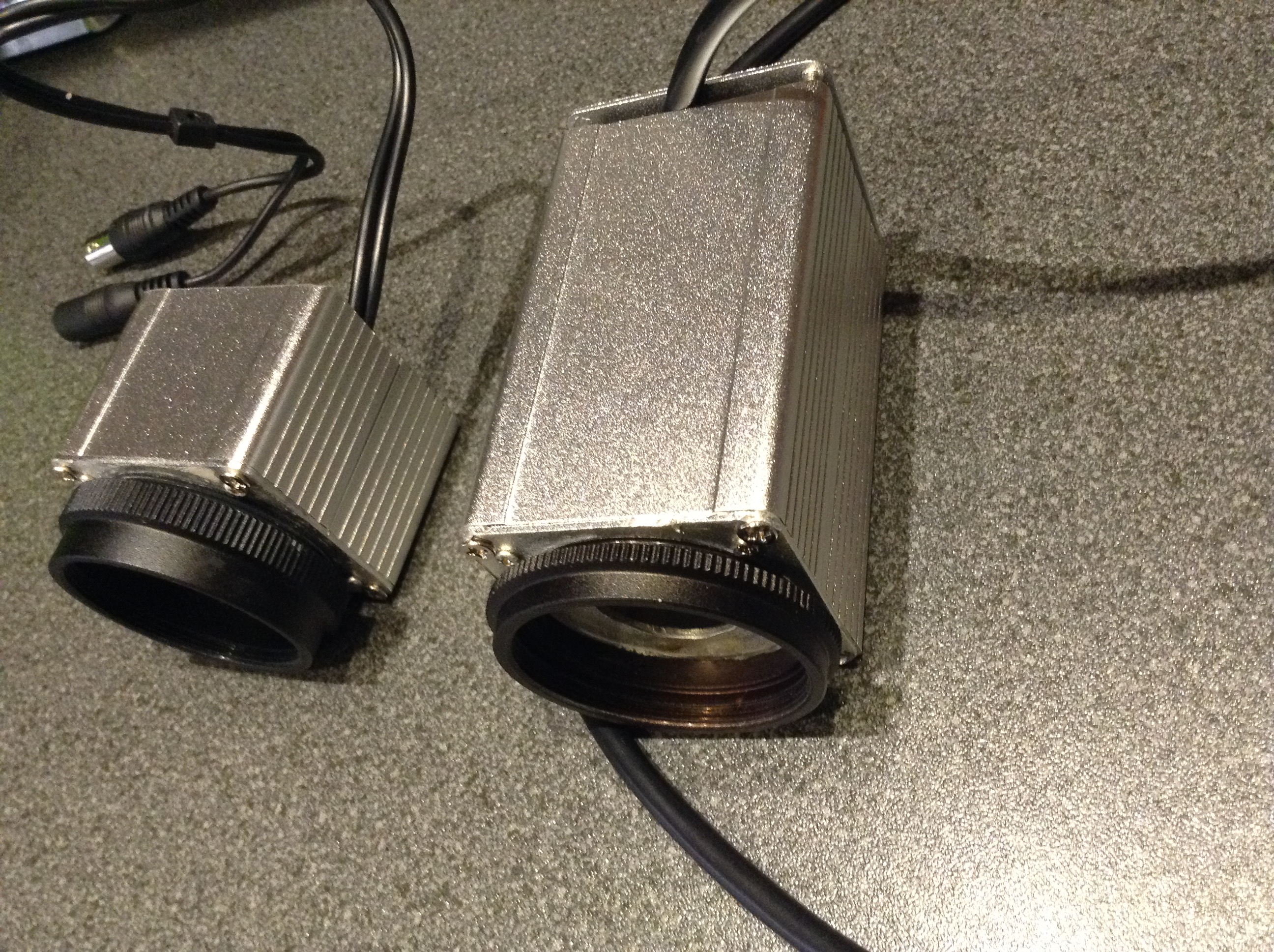

Λόγω του ότι δεν έχω διαθέσιμο το τηλεσκόπιο αυτό τον καιρό, προσπάθησα χθές και προχθές να δώ τι κάνουν οι κάμερες με τους φακούς από την zenit.

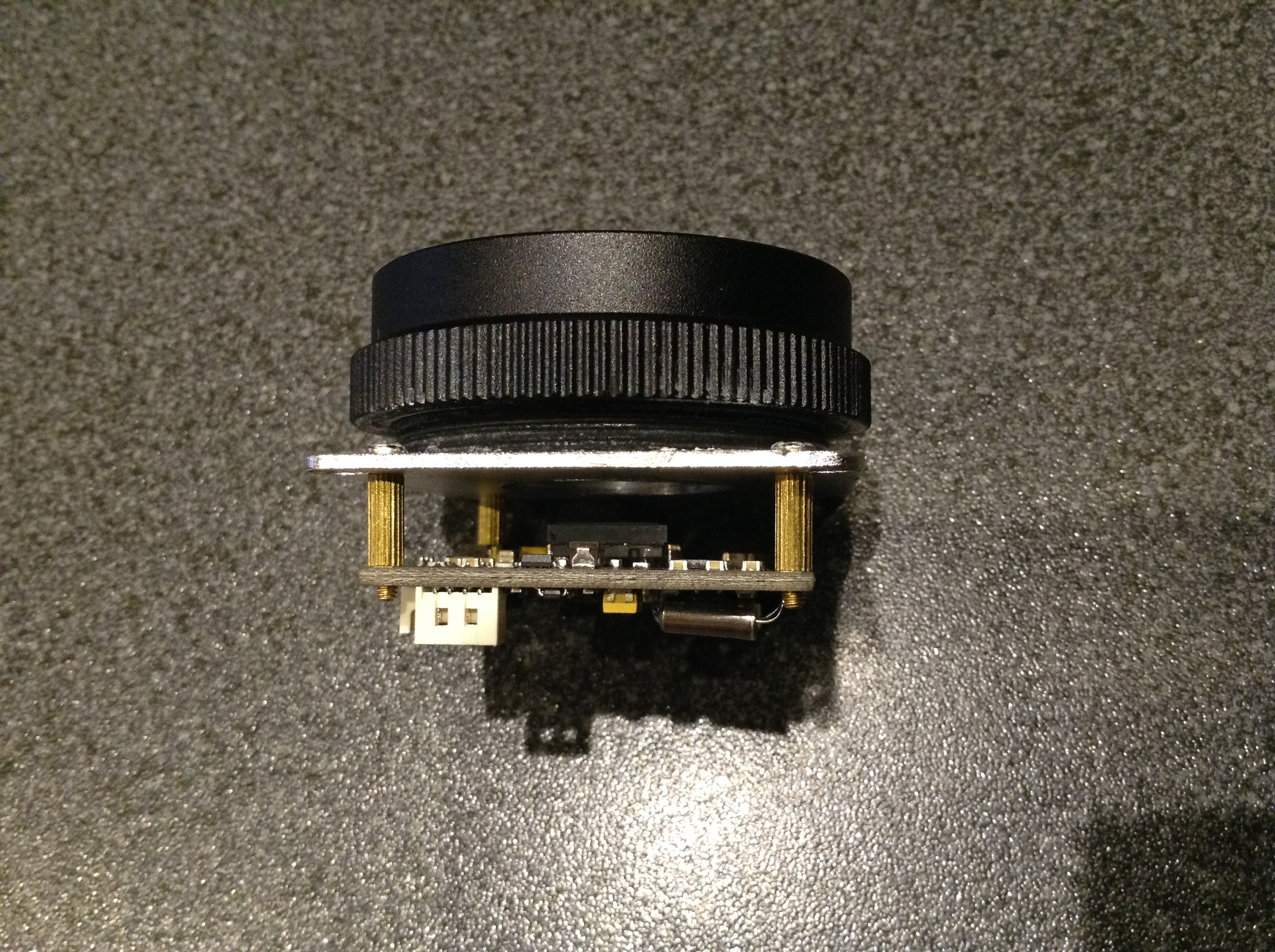

Κατ' αρχήν πρέπει να πω οτι η εστίαση είναι εξαιρετικά δύσκολη και επίπονη. Πρώτα ρύθμισα την απόσταση του αισθητήρα με τις βίδες αποστάτες (που απεικονίζονται στις παραπάνω φωτό) περίπου στα 42mm απο την φλάντζα των φακών ώστε να μπορούν να εστιάζουν στο άπειρο αλλά και πιο πέρα για να μπορεί να επιβεβαιωθεί η εστίαση.
Ίσως λοιπόν και λόγω του γρήγορου f, το εύρος ρύθμισης της εστίασης είναι εξαιρετικά μικρό και απαιτεί μικρομετρικές ρυθμίσεις (πολύ μα πολύ σταθερά χέρια ή επίμονο κοίταγμα του δαχτυλιδιού εστίασης μήπως και περιστραφεί 1μm με ψυχοκινητική ενέργεια :^o ).
Χρειάστηκαν περίπου 10 λεπτα για να επιτύχω εστίαση με κάθε ένα φακό.
Επειδή δεν είχα στήριξη η κάμερα τοποθετήθηκε σε ενα τραπεζάκι κοιτώντας στο ζενίθ.
Έτσι λοιπόν η κάμερα δοκιμάστηκε αλλά όχι σε κάποιο ενδιαφέροντα στόχο.
Το Fov αντίστοιχο με αυτό που περίμενα δηλαδή:
Mir 10 28mm περίπου 10 μοίρες
Helios 58mm περίπου 6 μοίρες
Jupiter 135mm περίπου 2.5 μοίρες
Πέτυχα μερίκους διάττοντες κατά την διάρκεια της παρατήρησης.
Δεν πρόλαβα να συγκρίνω και τις διαφορετικές κάμερες (έφτασε και η τρίτη με τον αισθητήρα icx873).
Έχω την εντύπωση οτι τα αστέρια φαίνονται πιο μαζεμένα από την Ln300, απο φωτογραφίες που έχω δεί στο διαδίκτυο.
edit: Η τριπλέτα αστέρων στην φωτογραφία αναγνωρίστηκε ως Χ,2,4 Ηρακλή. Δίπλα στους Βοωτίδες... μήπως γι' αυτό και οι διάττοντες???

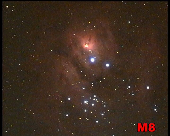

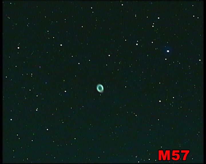

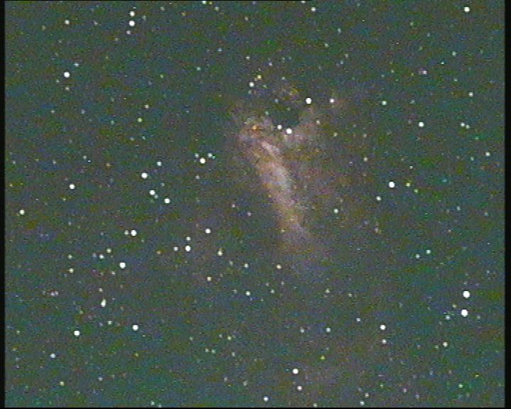

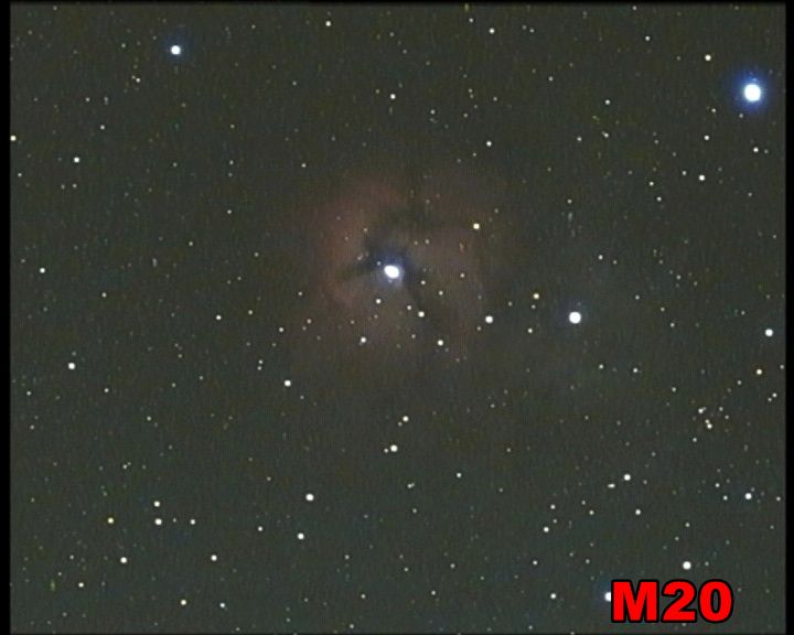

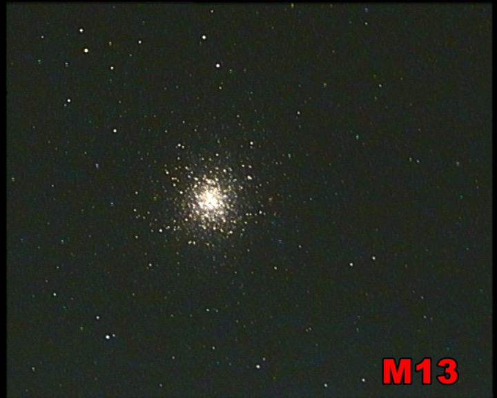

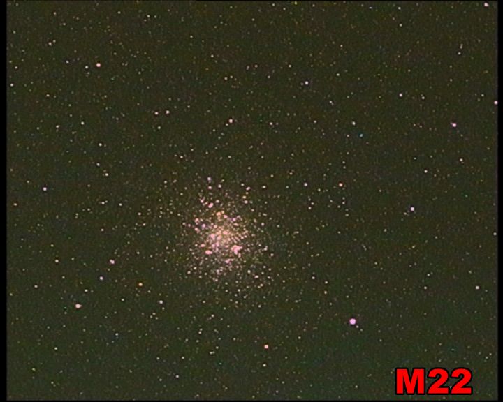

Βιντεοφωτογραφίες (νεολογισμός δικός μου :mrgreen: ) με την καινούργια κάμερα και το Skywatcher 102/500. On the fly στακάρισμα με το Sharpcap. Σε κάποιες πείραξα λιγο το gamma. Βασικά όπως φαίνονταν στην οθόνη του lap.
Η καμερούλα είναι καταπληκτική! Τα καλύτερα 28.76 ευρώ που έχω δώσει ποτέ για αστρονομία! :cheesy:

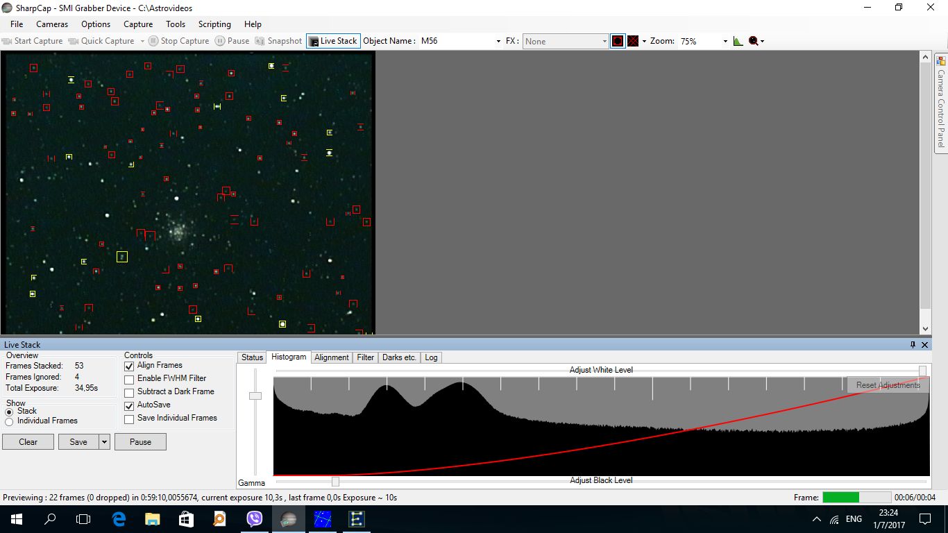

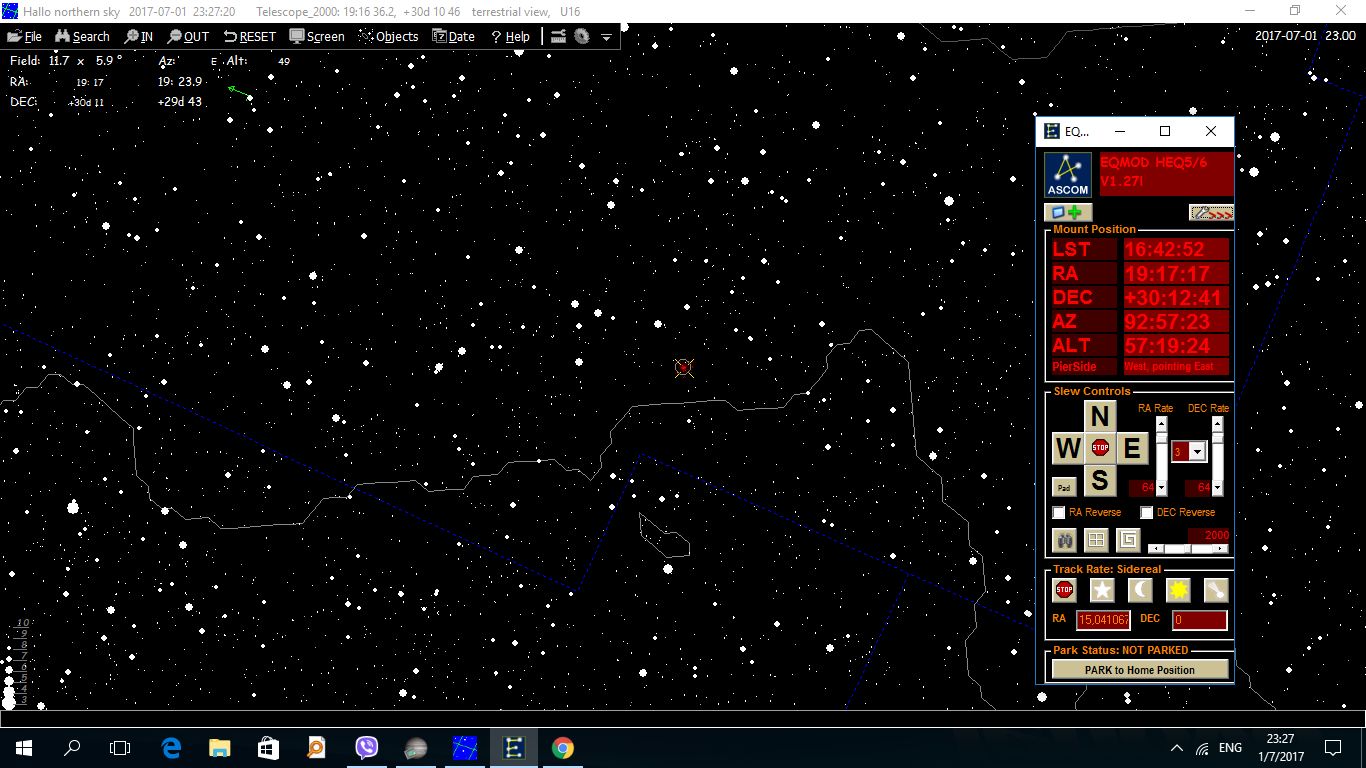

Η βιντεοπαρατήρηση (νεολογισμός!) συνεχίστηκε με την κάμερα effio-a και το skywatcer 102/500 με φίλτρο fringe killer. Ο τηλεχειρισμός της EQ6 γίνονταν με το HNsky χωρίς χειριστήριο καθότι η βάση συνδέθηκε στον υπολογιστή με bluetooth. To sharpacap στακάρει τα καρέ ζωντανά με αποτέλεσμα δραματική μείωση του θορύβου ενώ έχουμε τη δυνατότητα να ρυθμίζουμε black point, white point και gamma επίσης ζωντανά. Αν χρειαστεί κάνουμε μια μικρή επεξεργασία στα αρχεία fits με το freeware fitswork και σώζουμε σε jpg για δημοσίευση στο web :cheesy:
Η κάμερα με το τηλεχειριζόμενο τηλεσκόπιο σε κάνουν να θέλεις να παρατηρείς κι άλλα αντικείμενα καθότι φαίνονται όλα εύκολα και γρήγορα με αποτέλεσμα ακατάσχετο αστροζάπινγκ! :mrgreen:

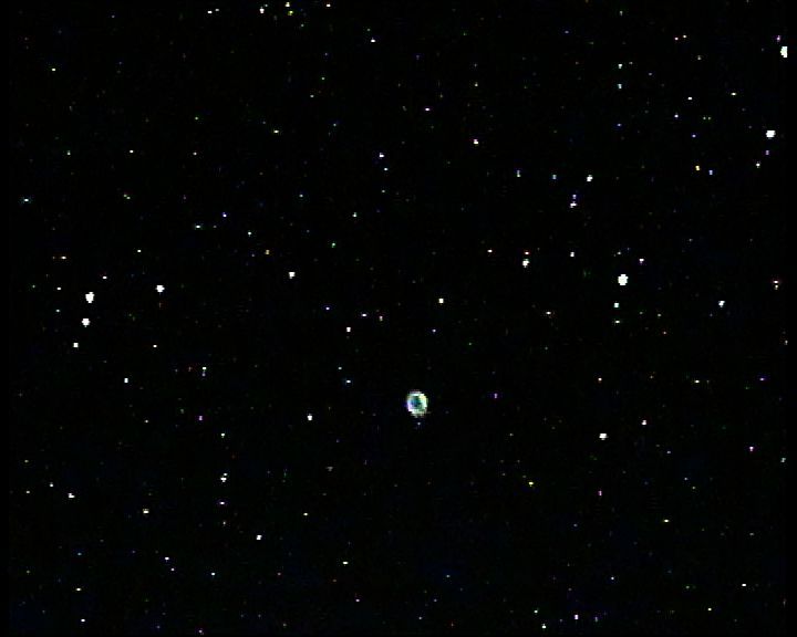

Επισυνάπτω δυο στιγμιότυπα οθόνης με στόχο το M56 στην Λύρα.

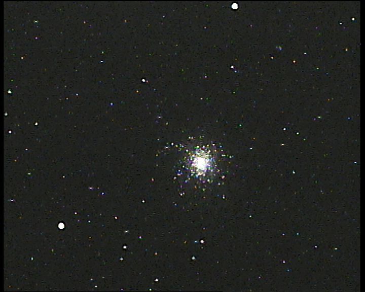

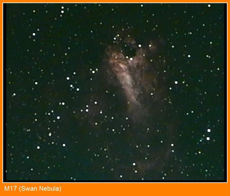

Παραθέτω στιγμιότυπο οθόνης με το Μ17 όπως φαίνεται με έκθεση 5 δευτερολέπτων ζωντανά και μια αυτόματα στακαρισμένη με το sharpcap. Η διαφορά είναι δραματική...
