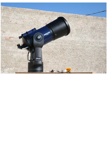

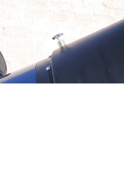

KOSTAKIS Δημοσιεύτηκε Δεκέμβριος 25, 2005 Μοιραστείτε Δημοσιεύτηκε Δεκέμβριος 25, 2005 ΥΛΙΚΑ.1.Κουβας(!) απο πλαστικο χρωμα ....η. ........γλαστρα καταλληλου μεγεθους2.φαλτσετα η κοπιδι3.μικρα ρυθμιζομενα ποδαρακια επιπλων,με τις βασεις τους(3cm)4.spray μαυρο5.Γυαλοχαρτο #60Κατασκευη1.Κοβουμε τον πατο σε καταλληλη διαμετρο με το κοπιδι.2.Τριβουμε εσωτερικα τον...κουβα γαι να γινει μη αντανακλαστικη επιφανεια3.Τρυπαμε σε καταλληλα σημεια το δοχειο,και εφαρμοζουμε το συστημα συσφιξης(αναλογα με το τηλεσκοπιο,και τις υποδοχες που διαθετει).4.Βαφουμε με μαυρο ματ.ΣΧΟΛΙΑ.Ιδιαιτερα ανθεκτικο(οικοδομικης χρησης γαρ)Παρα πολυ ελαφρυ (<200 γρ)!!!!!!Εντελως αθραυστοΜεγαλη προσαρμοστικοτητα(βρισκεις ολα τα μεγεθη δοχειων)ΚΟΣΤΟΣ.... ΔΙΑΡΚΕΙΑ ΕΡΓΑΣΙΑΣ περιπου 3 ωρες,απο τη στιγμη που συγκεντρωνουμε ολα τα υλικα.Δωστε πολυ προσοχη στο κοψιμο του πατου,για να εχει καλη εφαρμογη,Κρατηστε το καπακι για χρηση ως...καπακι η για hartman,η σαν βαση εφαρμογης ηλιακου φιλτρου! ΚΑΛΗ ΔΟΥΛΕΙΑ. Σύνδεσμος για σχόλιο Κοινή χρήση σε άλλους ιστότοπους More sharing options...

KOSTAKIS Δημοσιεύτηκε Δεκέμβριος 25, 2005 Συγγραφέας Μοιραστείτε Δημοσιεύτηκε Δεκέμβριος 25, 2005 Στην αρχη ηθελα να αποφυγω τη βαφη,και να χρησιμοποιησω αυτοκολλητο ''carbon look''(ξερεις,το ψευτοανθρακονημα).Αυτο γιατι η πρωτη μου προθεση ηταν να το φτιαξω με πραγματικο ανθρακονημα,χρησιμοποιοντας το δοχειο σαν καλουπι.(Μετα ομως παρατηρωντας την ακαμψια του και το μικρο βαρος,συμβιβαστηκα ευχαριστως,και ο ''κουβας''επιστρατευθηκε σαν κυριο υλικο).Αφου κοπηκε προσεκτικα,τριφθηκε εξωτερικα,''γδαρθηκε'' εσωτερικα,πλυθηκε ολος με διαλυτικο,και περαστηκε προληπτικα με ασταρι για πλαστικα(το ειχα)σε σπρει,και μετα 2 χερια μαυρο ματ(σπρει).Ισως για προστασια της βαφης,να του ριξω και ενα χερι (εξωτερικα)βερνικι gloss,και μπορει να γραψω και τιποτα για εφε.Παντως εφαρμοζει τελεια, ευκολα,και με ασφαλεια.(taperware astro equipment) Σύνδεσμος για σχόλιο Κοινή χρήση σε άλλους ιστότοπους More sharing options...

KOSTAKIS Δημοσιεύτηκε Δεκέμβριος 25, 2005 Συγγραφέας Μοιραστείτε Δημοσιεύτηκε Δεκέμβριος 25, 2005 Εγω Βασιλη μεχρι προσφατα,τυλιγα μια αφισσα!Απο εκει και μετα, ειναι θεμα ............μερακι?δημιουργικοτητα?Χομπυ?Φαγουρα στα χερια?(αβυσσος η ψυχη του ερασιτεχνη!) Επισης,η χρηση κυλινδρου που προεκτεινεται σε μεγαλη αποσταση απο το στομιο του τηλεσκοπιου,με σταθερη διαμετρο,νομιζω οτι κοβει πεδιο(?).Στην περιπτωση του δοχειου χρωματος,η βαση(του δοχειου) ειναι 4,5εκ μικροτερης διαμετρου,απο την διαμετρο του στομιου(του δοχειου),και παλι επιφυλλασομαι για ενδεχομενο μικρο βινιεταρισμα(δεν ανησυχω ιδιαιτερα αλλα μια δοκιμη,θα με πεισει).Α! Να συστησω την εκμεταλλευση της σταθερης εφαρμογης του καπακιου,για χρηση του, σαν βαση Ηλιακου φιλτρου. Σύνδεσμος για σχόλιο Κοινή χρήση σε άλλους ιστότοπους More sharing options...
