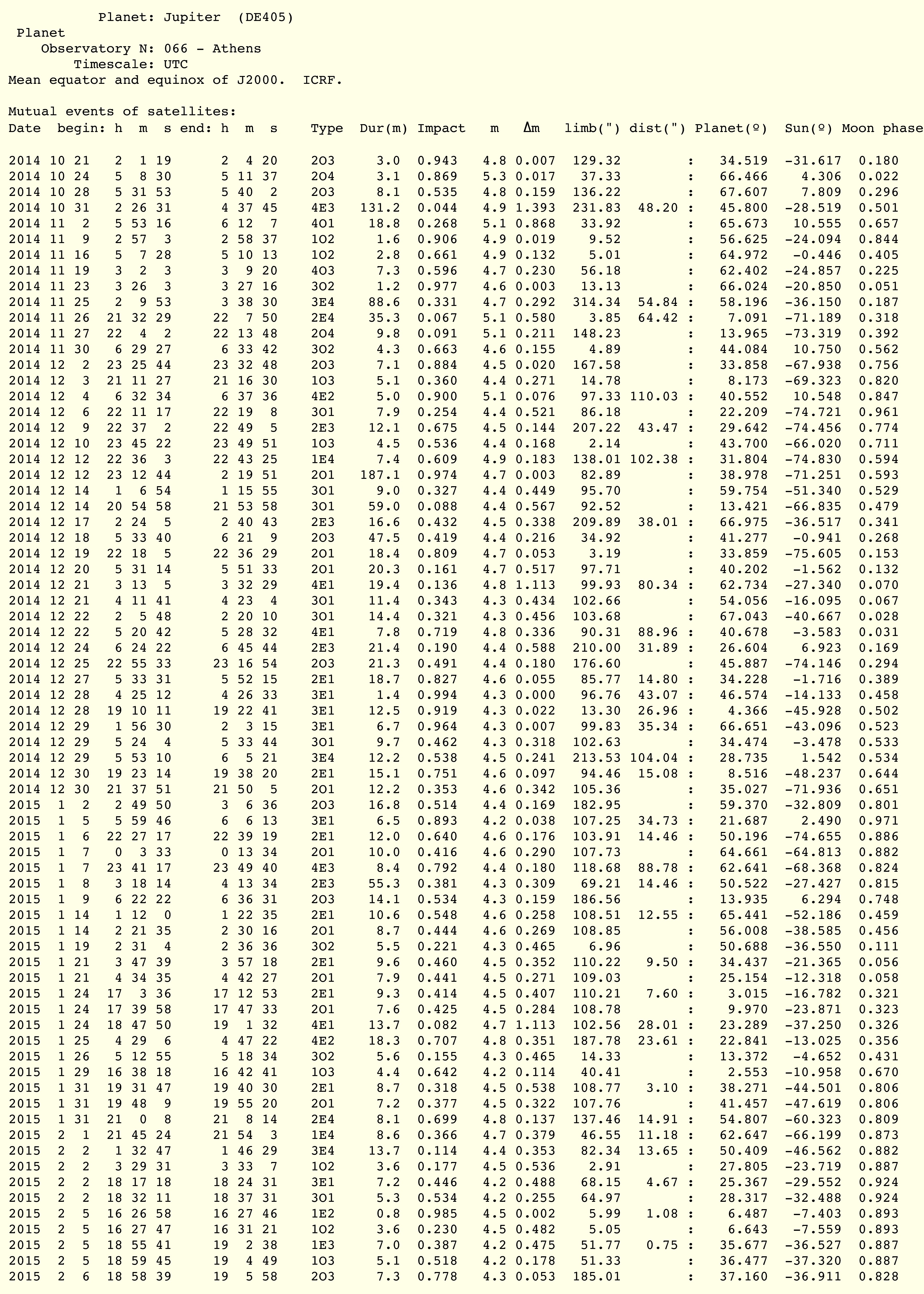

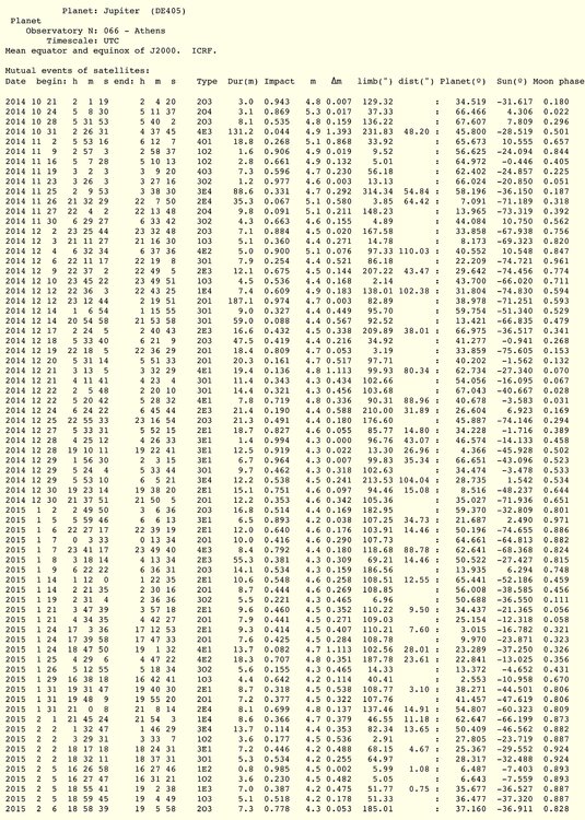

Αγαπητοί Φίλοι,
Παραθέτω παρακάτω τιςε προβλέψεις για τα αμοιβαία φαινόμενα
(εκλείψεις και επιπροσθήσεις) μεταξύ τςν δορυφόρων του
Δία για την περίοδο μέχρι τις αρχές Φεβρουαρίου 2015
από το Ινστιτουτο Ουράνιας Μηχανικής και Υπολογισμό Εφημεριδών
(IMCCE) στο Αστεροσκοπείο του Παρισιού.
Επεξηγήσεις για κάθε στήλη
"begin: h m s": 'Ωρα έναρξης του γεγονότος
"End: h m s": " έναρξης " "
Type: Τύπος του φαινομένου. 1: Ιω 2. Ευρώπη 3. Γανυμήδης 4. Καλλιστώ
"Ο" επιπρόσθηση (οccultation), "E" έκλειψη (eclipse)
πχ "2Ο3" σημαίνει ότι η Ευρώπη περναει μπροστά από τον Γανυμήση και
"1Ε2" σημαίναι ότι η σκιά της Ιούς πέφτει πάνω στην Ευρώπη
Dur(ation): Διάρκεια του φαινομένου σε λεπτά της ώρας.
Impact: Αγνοείστε
m: αστρικό μεγεθος του στόχου
Dm: Μέγιστη πτώση λαμπρότητας του στόχου κατά τη διάρκεια του φαινομένου.
limb("): Απόσταση του στόχου από το δίσκο του Δία σε δευτερόλεπτα τόξου (arcseconds)
dist("): (Μόνο για εκλείψεις) Απόσταση μεταξύ των δύο δορυφόρων
που συμμετέχουν στο φαινόμενο σε δευτερόλεπτα τόξου (arcseconds)
planet(o): Ύψος του πλανήτη πάνω από τον τοπικό ορίζοντα σε μοίρες (degrees)
Sun(o): Ύψος του Ήλιου κάτω από τον τοπικό ορίζοντα σε μοίρες (degrees)
Moon phase: Φάση της Σελήνης. 0.0: Νέα Σελήνη, 1.0: Πανσέληνος
Τα καλύτερα φαινόμενα είναι αυτά που έχουν μεγάλο Dm (>0.1m για παρατήρηση CC/video,
>0.4m για οπτική), Ο Δίας είναι ψηλά στον ουρανό (>20 μοίρες) και ο Ήλιος αρκετά κάτω από τον
ορίζοντα (< -20 μοίρες)
Πχ το γεγονός 2Ο1 στις 12 τα μεσάνυχτα το βράδυ της 6ης προς την 7η Ιανουαρίου
διαρκεί 10 λεπτά και έχει πτώση λαμπρότητας 30% με τον Δία σε ύψος 64 μοιρών στον ουρανό
οπότε εύκολα παρατηρείται με CCD ή βίντεο. Το γεγονός 3Ο2 στις 19/1 έχει πτώση λαμπρότητας
46% οπότε παρατηρείται και με το μάτι αλλά προσέξτε(!) διότι τότε οι δορυφόροι θα απέχουν μόλις
6" από το δίσκο του Δία.
Καλή Επιτυχία!

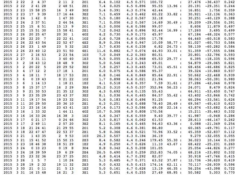

Λοιπόν, παραθέτω λίστα γεγονότων για Φεβρουάριο και Μαρτιο.
Για το πως θα γίνει η παρατήρηση, το CCD είναι η ενδεδειγμένη
μέθοδος. Πάντως, κάποια από αυτά τα φαινόμενα μπορούν να παρατηρηθούν
και οπτικά αν η αναμενόμενη πτώση λαμπρότητας είναι αρκετά μεγάλη
(από ~0.6 και πάνω).
Τόλης.
Αμοιβαία φαινόμενα των Γαλιλαίων δορυφόρων του Δία μέχρι το τέλος Μαρτίου 2015

Ίσως κάποιους να βοηθήσει και ο παρακάτω πίνακας. Η ώρες είναι σε Coordinated Universal Time (UTC).
Mutual_phenomena_Galilean_moons_March_2015_599x363.gif.dbd8d7b39dd5e1a45e36fb8b648622dd.gif
