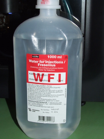

gregohks Δημοσιεύτηκε Απρίλιος 16, 2015 Δημοσιεύτηκε Απρίλιος 16, 2015 Ρε παιδιά τόσο δυσεύρετο είναι το απεσταγμενο (ή αποσταγμενο?) με την κόκκινη ετικέτα? Έχω πάει σε 7-8 φαρμακεία και πουθενά δεν βρήκα. Αναγκάστηκα να πάρω ένα 0.9% με μπλε ετικέτα. Δεν το έχω χρησιμοποιησει ακόμα, κυρίως διότι έχω αμφιβολίες για την καταλληλότητα του. Ακολουθεί φωτογραφία.Είναι κατάλληλο? Ευχαριστώ και καθαρούς ουρανούς
leandros Δημοσιεύτηκε Απρίλιος 16, 2015 Δημοσιεύτηκε Απρίλιος 16, 2015 Εγώ για τη δουλειά μου, το έπαιρνα από το Μπακάκο στο Περιστέρι. Ελπίζω να δίνουν σε ιδιώτες. ΜΠΑΚΑΚΟΣ, Π., Α.Ε.34 DeligianniAthens 104 38 21 0523 1271 ΕΝ ΟΙΔΑ ΟΤΙ ΟΥΔΕΝ ΟΙΔΑΣωκράτης
kookoo_gr Δημοσιεύτηκε Απρίλιος 16, 2015 Δημοσιεύτηκε Απρίλιος 16, 2015 ζητα water for injection, εγω το βρησκω ανετα στην κεφαλονια Φιλικά Κώστας http://www.astrobin.com/users/kookoo_gr/
gregohks Δημοσιεύτηκε Απρίλιος 16, 2015 Συγγραφέας Δημοσιεύτηκε Απρίλιος 16, 2015 Φίλε Κώστα έτσι το ζήτησα! Ως water for injection και τόνισα και την κόκκινη ετικέτα! Από την άλλη και αυτό water for injections γράφει...
dp297 Δημοσιεύτηκε Απρίλιος 16, 2015 Δημοσιεύτηκε Απρίλιος 16, 2015 Το παραπάνω δεν ειναι απεσταγμένο νερό....είναι φυσιολογικός ορός με 9 τοις χιλίοις χλωριούχο νάτριο.....Δεν θα το πρότεινα PixInsight 1.8 RC7 Δημήτρης Πλατής
ecuador Δημοσιεύτηκε Απρίλιος 16, 2015 Δημοσιεύτηκε Απρίλιος 16, 2015 Φίλε μου, αυτό που πήρες είναι δεν είναι νερό, αλλά διάλυμα αλατιού (γνωστό και ως φυσιολογικός ορός). Για να καταλάβεις, το νερό της βρύσης έχει περί το 0.004% άλατα και θέλουμε το απεσταγμένο για να αποφύγουμε αυτά τα λίγα. Κι εδώ μιλάμε για διάλυμα με 0.9% άλατα! Astro Blog Delta & Polar Scope Align for iOShttp://astro.ecuadors.net Violence is the last refuge of the incompetent.
astrovox Δημοσιεύτηκε Απρίλιος 16, 2015 Δημοσιεύτηκε Απρίλιος 16, 2015 Δεν κάνει, θες το κόκκινο. Εντύπωση μου κάνει που δε βρήκες σε τόσα φαρμακεία, εδώ στην Πάτρα το έχω βρει εύκολα. Προτείνω να δοκιμάσεις μεγάλα φαρμακεία, ειδικά κοντινά σε ΙΚΑ ή νοσοκομείο. «I have loved the stars too fondly to be fearful of the night». Sarah Williams, The Old Astronomer
jimmy Δημοσιεύτηκε Απρίλιος 16, 2015 Δημοσιεύτηκε Απρίλιος 16, 2015 έχω πάρει και εγώ ένα με μπλέ ετικέτα το οποίο δεν γράφει τη συγκέντρωση σε αλάτι.. απο ότι κατάλαβα δεν κάνει
kkokkolis Δημοσιεύτηκε Απρίλιος 16, 2015 Δημοσιεύτηκε Απρίλιος 16, 2015 Πράγματι, αυτό είναι Normal Saline, αν το χύσεις στο κάτοπτρο και στεγνώσει θα έχεις δημιουργήσει την προσωπική σου αλυκή. Το water for injection κυκλοφορεί σε αμπούλες για διάλυση φαρμάκων αλλά ορισμένες εταιρείες το προσφέρουν σε δοχεία ως και 1lt. Δες εδώ όλες τις μορφές της Ελληνικής αγοράς. Διάλεξε όποια θέλεις και ζήτα από τον φαρμακοποιό να το παραγγείλει από τη φαρμακαποθήκη. Θα το έχεις την επόμενη ημέρα. http://www.galinos.gr/web/drugs/main/drugs/water Οὖτιν με κικλήσκουσι My Optics

evansg Δημοσιεύτηκε Απρίλιος 24, 2015 Δημοσιεύτηκε Απρίλιος 24, 2015 Όχι! Με τίποτα!Το μόνο κατάλληλο νερό για καθαρισμό των οπτικών είναι το "Water for injection" που πωλείται στα φαρμακεία. http://celestialpixels.com
evansg Δημοσιεύτηκε Απρίλιος 24, 2015 Δημοσιεύτηκε Απρίλιος 24, 2015 Όχι! Με τίποτα!Το μόνο κατάλληλο νερό για καθαρισμό των οπτικών είναι το "Water for injection" (ΚΑΙ ΜΟΝΟ το μπουκάλι με την Κόκκινη ετικέτα) που πωλείται στα φαρμακεία. (2 ευρώ περίπου) * Σε όποιο φαρμακείο και αν έχω πάει στην Αθήνα , το βρίσκω πάντα http://celestialpixels.com

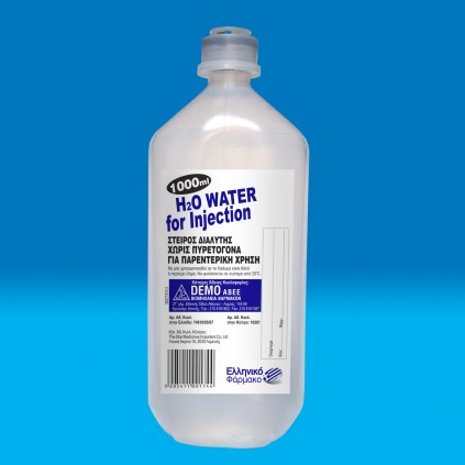

stathisb Δημοσιεύτηκε Απρίλιος 24, 2015 Δημοσιεύτηκε Απρίλιος 24, 2015 Παίζει και το Water for Injection της DEMO (με μπλέ ετικέτα). Υπάρχει και water for Injection στα φαρμακεία το οποίο όμως είναι φυσιολογικός ορός (με ένδειξη 0,9%) ΠΡΟΣΟΧΗ ΔΕΝ ΚΑΝΕΙ γιατί περιέχει άλατα. ΔΕΝ ΚΑΝΕΙ και το απιονισμένο νερό για τα σίδερα που πουλάνε σε βενζινάδικα ή σουπερ μάρκετ. Αν κάποιος χρησιμοποιήσει κατά λάθος water for injection ακατάλληλο θα μείνουν στίγματα πάνω στα κάτοπτρα τα οποία για να φύγουν θα πρέπει να γίνει η πλύση ξανά με το σωστό water for injection. ΦιλικάΣτάθης ΦιλικάΣτάθης
jimmy Δημοσιεύτηκε Απρίλιος 24, 2015 Δημοσιεύτηκε Απρίλιος 24, 2015 Παίζει και το Water for Injection της DEMO (με μπλέ ετικέτα). Υπάρχει και water for Injection στα φαρμακεία το οποίο όμως είναι φυσιολογικός ορός (με ένδειξη 0,9%) ΠΡΟΣΟΧΗ ΔΕΝ ΚΑΝΕΙ γιατί περιέχει άλατα. ΔΕΝ ΚΑΝΕΙ και το απιονισμένο νερό για τα σίδερα που πουλάνε σε βενζινάδικα ή σουπερ μάρκετ. Αν κάποιος χρησιμοποιήσει κατά λάθος water for injection ακατάλληλο θα μείνουν στίγματα πάνω στα κάτοπτρα τα οποία για να φύγουν θα πρέπει να γίνει η πλύση ξανά με το σωστό water for injection. Φιλικά Στάθης Δεν κατάλαβα. Το μπλέ της ντεμο κάνει ή δεν κάνει?
stathisb Δημοσιεύτηκε Απρίλιος 24, 2015 Δημοσιεύτηκε Απρίλιος 24, 2015 Παίζει και το Water for Injection της DEMO (με μπλέ ετικέτα). Υπάρχει και water for Injection στα φαρμακεία το οποίο όμως είναι φυσιολογικός ορός (με ένδειξη 0,9%) ΠΡΟΣΟΧΗ ΔΕΝ ΚΑΝΕΙ γιατί περιέχει άλατα. ΔΕΝ ΚΑΝΕΙ και το απιονισμένο νερό για τα σίδερα που πουλάνε σε βενζινάδικα ή σουπερ μάρκετ. Αν κάποιος χρησιμοποιήσει κατά λάθος water for injection ακατάλληλο θα μείνουν στίγματα πάνω στα κάτοπτρα τα οποία για να φύγουν θα πρέπει να γίνει η πλύση ξανά με το σωστό water for injection. Φιλικά Στάθης Δεν κατάλαβα. Το μπλέ της ντεμο κάνει ή δεν κάνει? Ισως να μην το διατύπωσα σωστά. Το μπλέ της DEMO κάνει. Τα άλλα που αναφέρω δεν κάνουν. ΦιλικάΣτάθης
