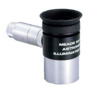

Στέφανος Σοφολόγης Δημοσιεύτηκε Απρίλιος 26, 2015 Δημοσιεύτηκε Απρίλιος 26, 2015 Από τους δύο προσοφθάλμιους φακούς με μικρομετρική κλίμακα που αναφέρθηκαν, ο Meade είναι τριών στοιχείων, τύπου "modified achromatic" (κάτι σαν βελτιωμένος kellner), ενώ ο Baader είναι καθαρά ορθοσκοπικός, τεσσάρων στοιχείων, ίδιος με τον 12.5mm genuine ortho της εταιρίας και όμοιος με τον αντίστοιχο της Celestron, ο οποίος νομίζω πως δεν κυκλοφορεί πιά. Πολύ λεπτομερείς οδηγίες για τη χρήση του Celestron/Baader και τις εφαρμογές του δίνονται σε μορφή pdf εδώ:http://www.celestron.com/c3/images/files/downloads/1233858812_94171microguide.pdf "Πως να σωπάσω μέσα μου την ομορφιά του κόσμου; ..." Κώστας Κινδύνης "Με το λύχνο του άστρου στους ουρανούς εβγήκα, στο αγιάζι των λειμώνων, στη μόνη ακτή του κόσμου..." Οδυσσέας Ελύτης www.a-polaris.org
astrovox Δημοσιεύτηκε Απρίλιος 26, 2015 Δημοσιεύτηκε Απρίλιος 26, 2015 Κι εδώ οι οδηγίες για το Meade: http://www.astrovox.gr/forum/download.php?id=43590 Το δικό μου τεμάχιο δεν τις είχε μέσα, για κάποιο λόγο, και τις βρήκα στο internet. «I have loved the stars too fondly to be fearful of the night». Sarah Williams, The Old Astronomer
