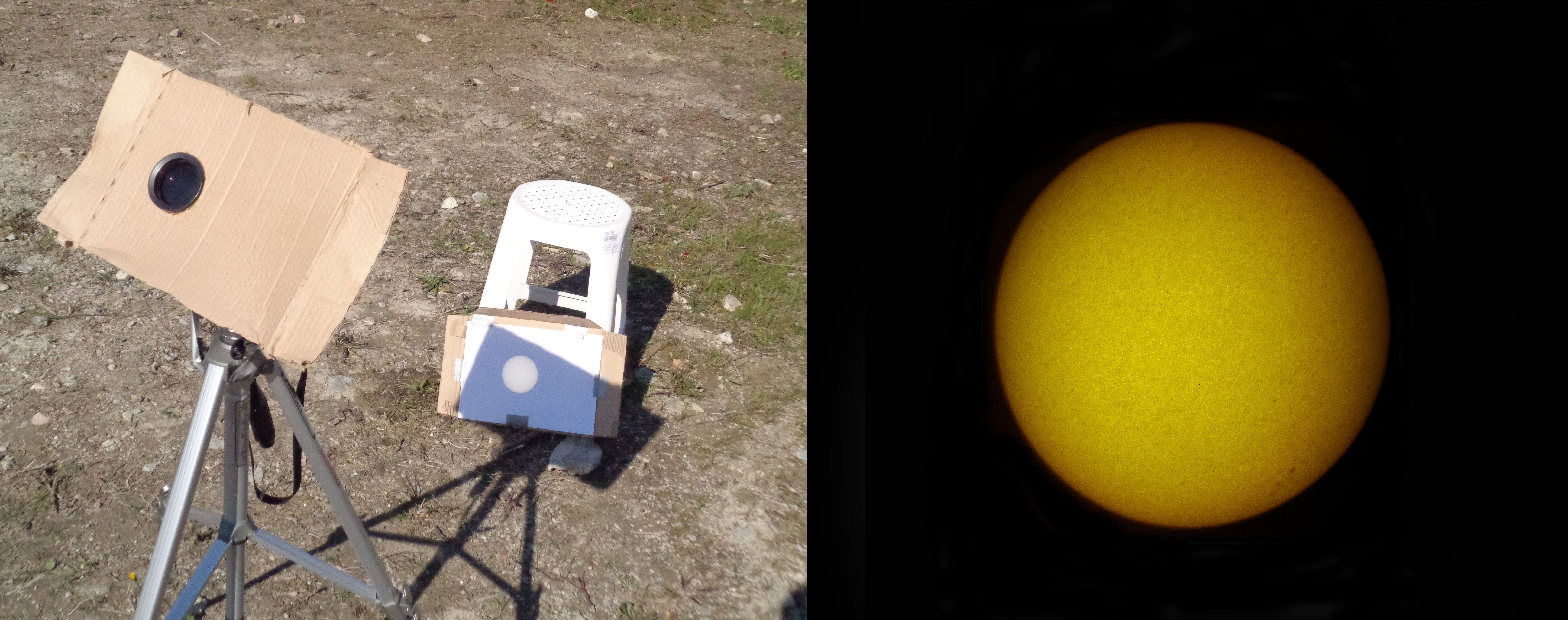

glois Δημοσιεύτηκε Απρίλιος 25, 2015 Δημοσιεύτηκε Απρίλιος 25, 2015 Καλησπέρα σε όλους! Καθότι δεν έχω στην κατοχή μου ακόμα φίλτρο για την παρατήρηση του άστρου μας, έχω προς το παρόν κάνει μια πάρα πολύ απλή διάταξη με ένα χαρτόνι και ένα χαρτί Α4. Η επόμενη "εξέλιξη" που σκέφτομαι είναι ένα Π, έτσι ώστε να γλιτώνω διάχυτο φως και να έχω είδωλο στο κέντρο. Η ερώτηση είναι: Τι υλικό θα προτείνατε ως "οθόνη", που να είναι λείο αρκετά και ματ ταυτόχρονα?

glois Δημοσιεύτηκε Απρίλιος 26, 2015 Συγγραφέας Δημοσιεύτηκε Απρίλιος 26, 2015 Κανένα σχόλιο για τη φωτογραφιούλα? Εγώ είμαι πολύ περήφανος που με αυτή τη διάταξη δημοτικού και λίγο photoshop πήρα αυτή τη φωτογραφία!
giannis60 Δημοσιεύτηκε Απρίλιος 26, 2015 Δημοσιεύτηκε Απρίλιος 26, 2015 Κανένα σχόλιο για τη φωτογραφιούλα? Εγώ είμαι πολύ περήφανος που με αυτή τη διάταξη δημοτικού και λίγο photoshop πήρα αυτή τη φωτογραφία! Αν εννοείς την φωτογραφία του ήλιου ότι την έβγαλες με αυτό το τρόπο φίλε glois μπράβο σου. Όμως γιατί δεν την ανεβάζεις στην γκαλερί περιγράφοντας μάλιστα και τον τρόπο που της έβγαλες; Συνἠθος εκεί κάνουμε τα σχόλια για τα φωτογραφικά μας κατορθώματα. Εσύ να βγεις και να αποκριθείς παρών στο παρελθόν σου. Ρέα Γαλανάκη. Από το, Ελένη ή ο κανένας.
glois Δημοσιεύτηκε Απρίλιος 26, 2015 Συγγραφέας Δημοσιεύτηκε Απρίλιος 26, 2015 Όμως γιατί δεν την ανεβάζεις στην γκαλερί περιγράφοντας μάλιστα και τον τρόπο που της έβγαλες; Συνἠθος εκεί κάνουμε τα σχόλια για τα φωτογραφικά μας κατορθώματα. Απλά είναι μια πρώτη προσπάθεια και δεν θεώρησα σημαντικό να την ανεβάσω στην γκαλερί. Θα ακολουθήσω τη συμβουλή σου σε επόμενες λήψεις. Ευχαριστώ!
