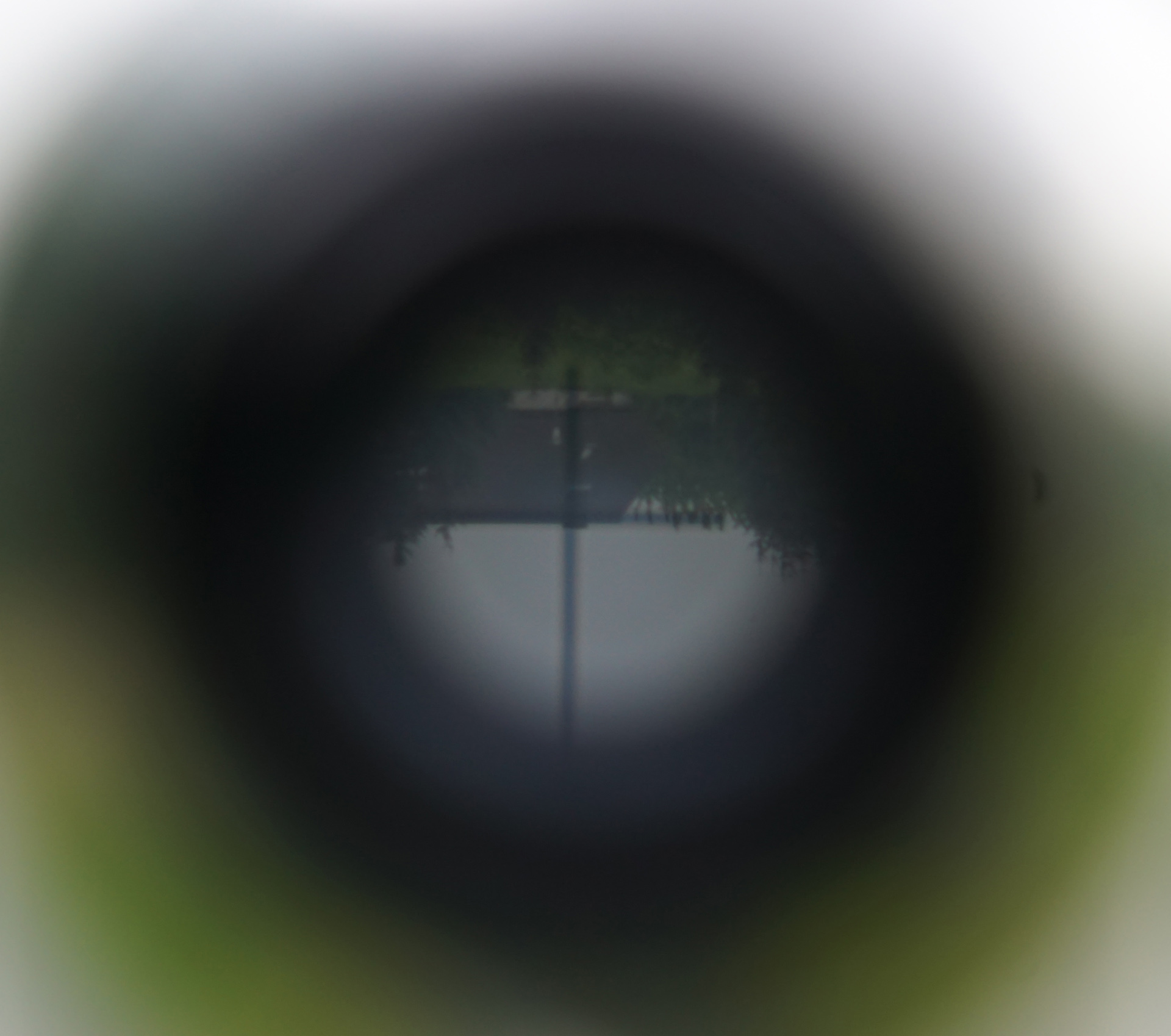

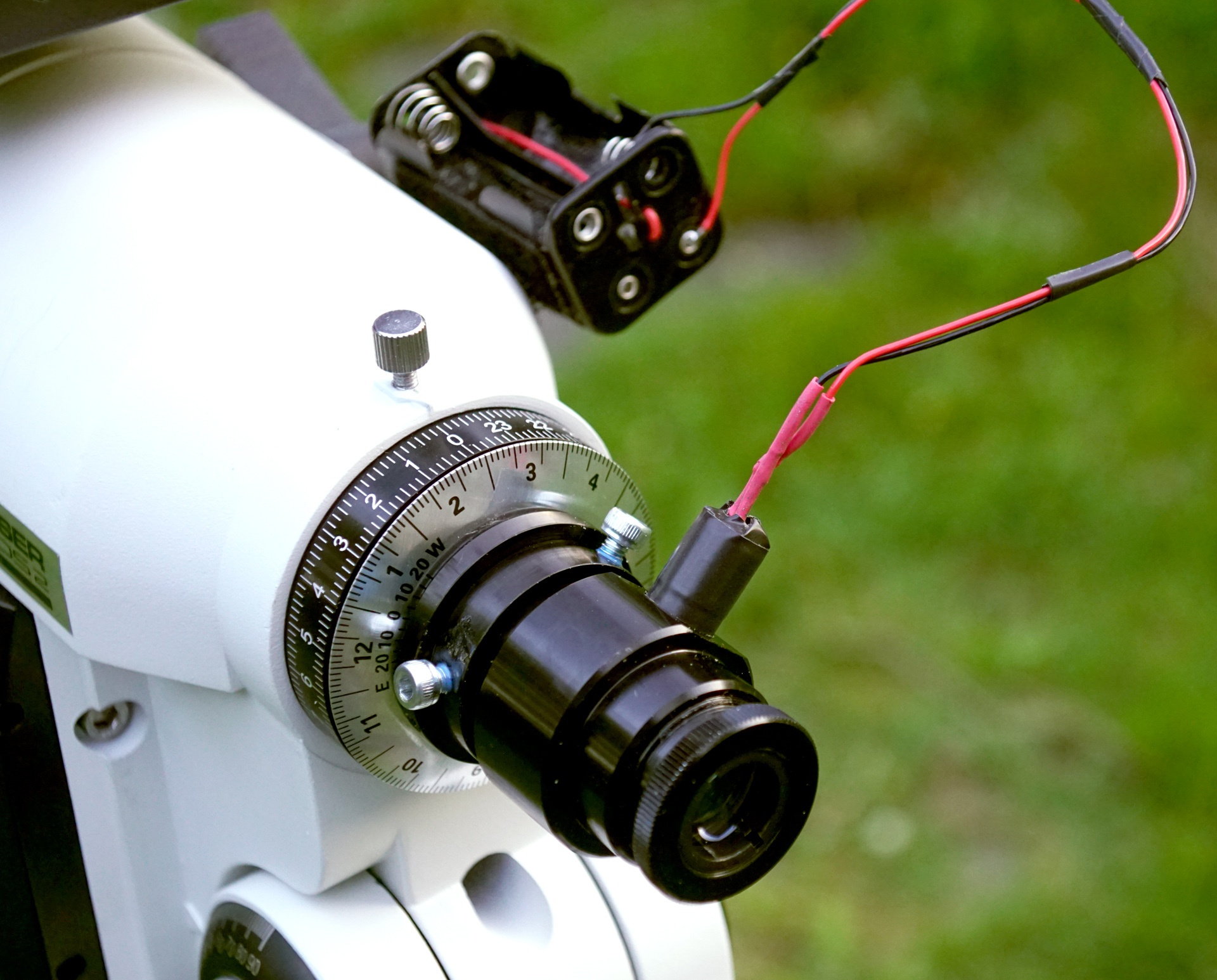

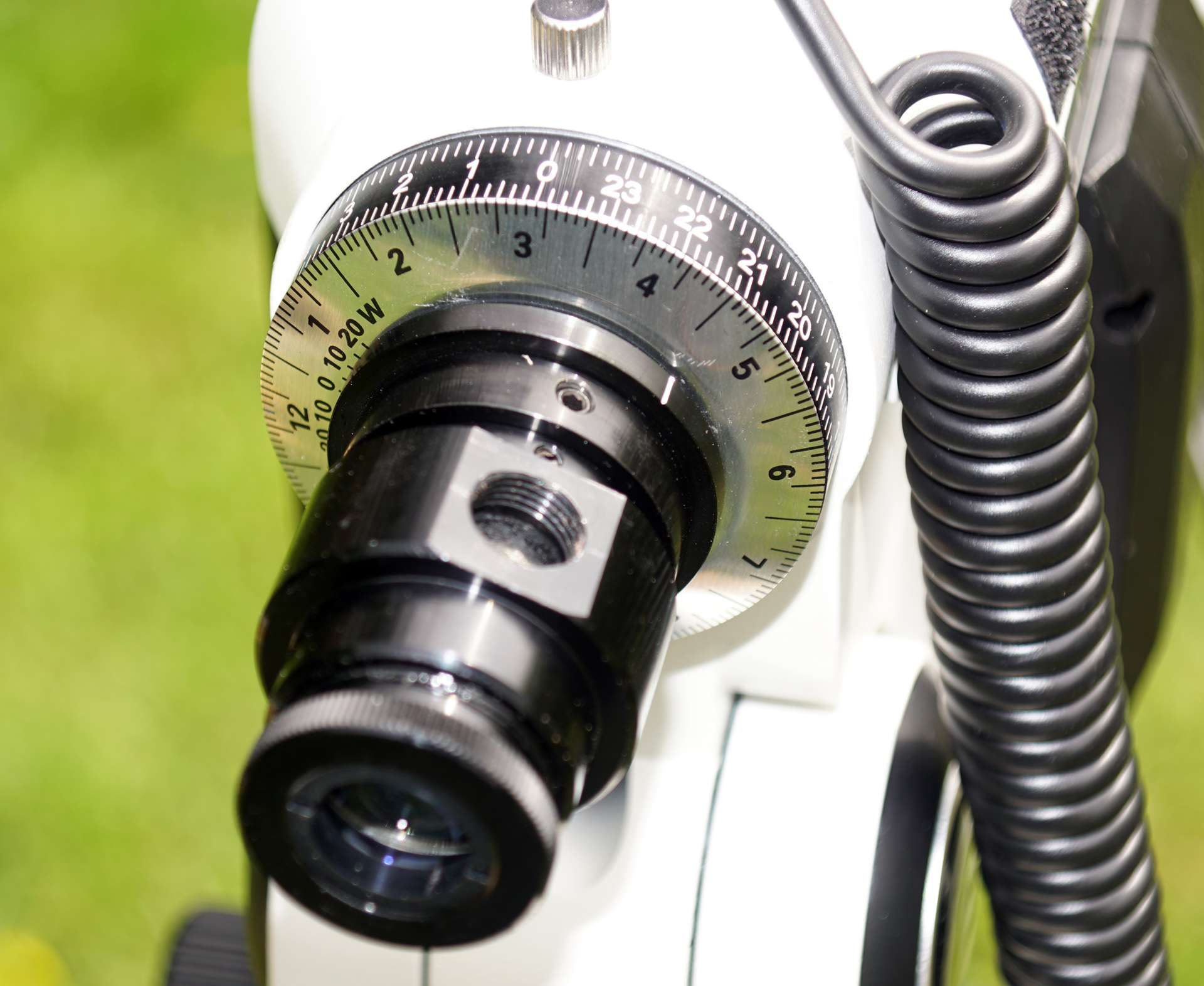

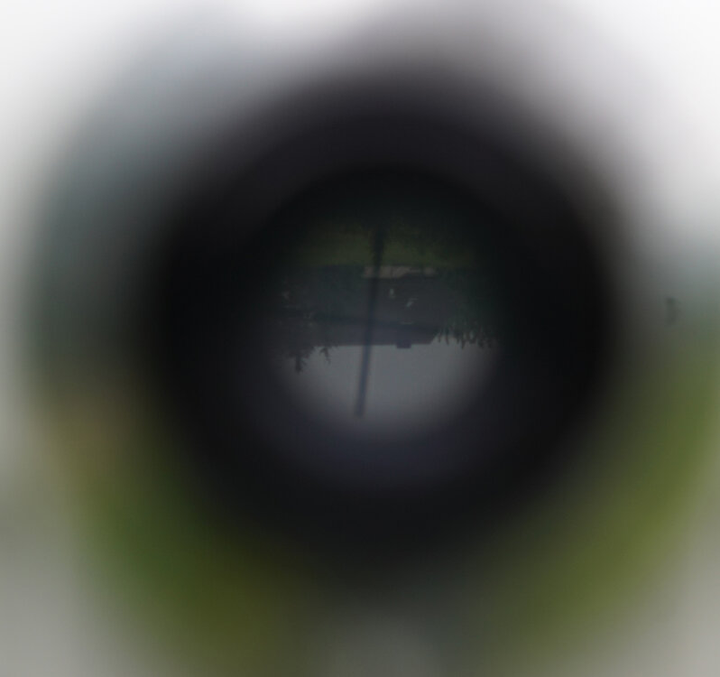

nikopol Δημοσιεύτηκε Μάιος 14, 2015 Δημοσιεύτηκε Μάιος 14, 2015 χρειαζομαι λιγο βοηθεια γιατι τα εχω μπλεξει παλι , ξεκινησα το ψαξιμο επειδη ειδα οτι δεν κανει σωστο tracking σε μεγαλους χρονους και μικρους χρονους. διαβαζοντας το εγχειριδιο ειδα οτι χρειαζεται εθυγραμιση η πολικη διοπτρα με τον αξονα της βασης, απο τις φωτο βλεπεται οτι και εγω οτι περιστρεφοντας τον αξονα δεν ειναι στο κεντρο το ανικειμενο. προσπαθωντας να το κεντραρω οπως λεει το εγχειριδιο που δεν το καταλαβα και πολυ καλα τα πραγματα εγιναν πολυ χειροτερα και ειναι αδυνατο να το φερω στο κεντρο μια θα μου φευγει απο τη μια μια απο την αλλη , καποια στιγμη ηρθε !! και προσπαθωντας να σφιξω τις σκουληκοβιδες εφυγε παλι ...αυτο με την ωρα και τα δαχτυλιδια με τις ενδειξεις δεν τα πολυ καταλαβα , υπαρχει καποιος ποιο κατανοητος οδηγος .γιατι η διοπτρα ειναι ετσι τοποθετημενη ? στηριζεται μονο σε ενα σημειο .. και οι οδηγιες νομιζω οτι καπου εχουν λαθος .. οδηγιες κεντρο δεξια ? αριστερα ?
ecuador Δημοσιεύτηκε Μάιος 14, 2015 Δημοσιεύτηκε Μάιος 14, 2015 Το λάθος στις οδηγίες είναι ότι λέει να περιστρέψεις τον Dec άξονα. Λοιπόν, γύρνα τον RA άξονα περίπου 90 μοίρες από την "ορθια" θέση ηρεμίας και σημάδεψε κάτι μακρινό με το στόχο (κινώντας σε Dec, αφού σε αυτή τη στάση ο Dec σε μετακινεί πάνω κάτω). Ας το πούμε σημείο Α. Μετά περιέστρεψε 180 μοίρες τον RA άξονα και κοίτα. Θα σημαδεύεις το σημείο Β. Βρες νοητά το σημείο ανάμεσα στα Α και Β (έστω Γ) και χρησιμοποίησε τις βίδες ή ό,τι έχει η διόπτρα για διόρθωση ώστε να σημαδεύεις το Γ. Επανέλαβε να σιγουρευτείς. Astro Blog Delta & Polar Scope Align for iOShttp://astro.ecuadors.net Violence is the last refuge of the incompetent.

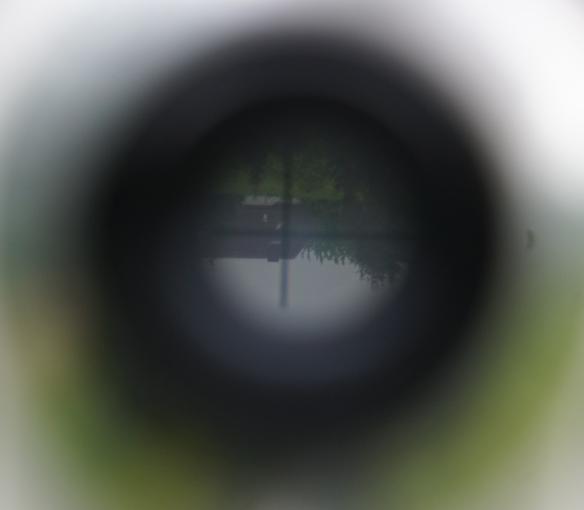

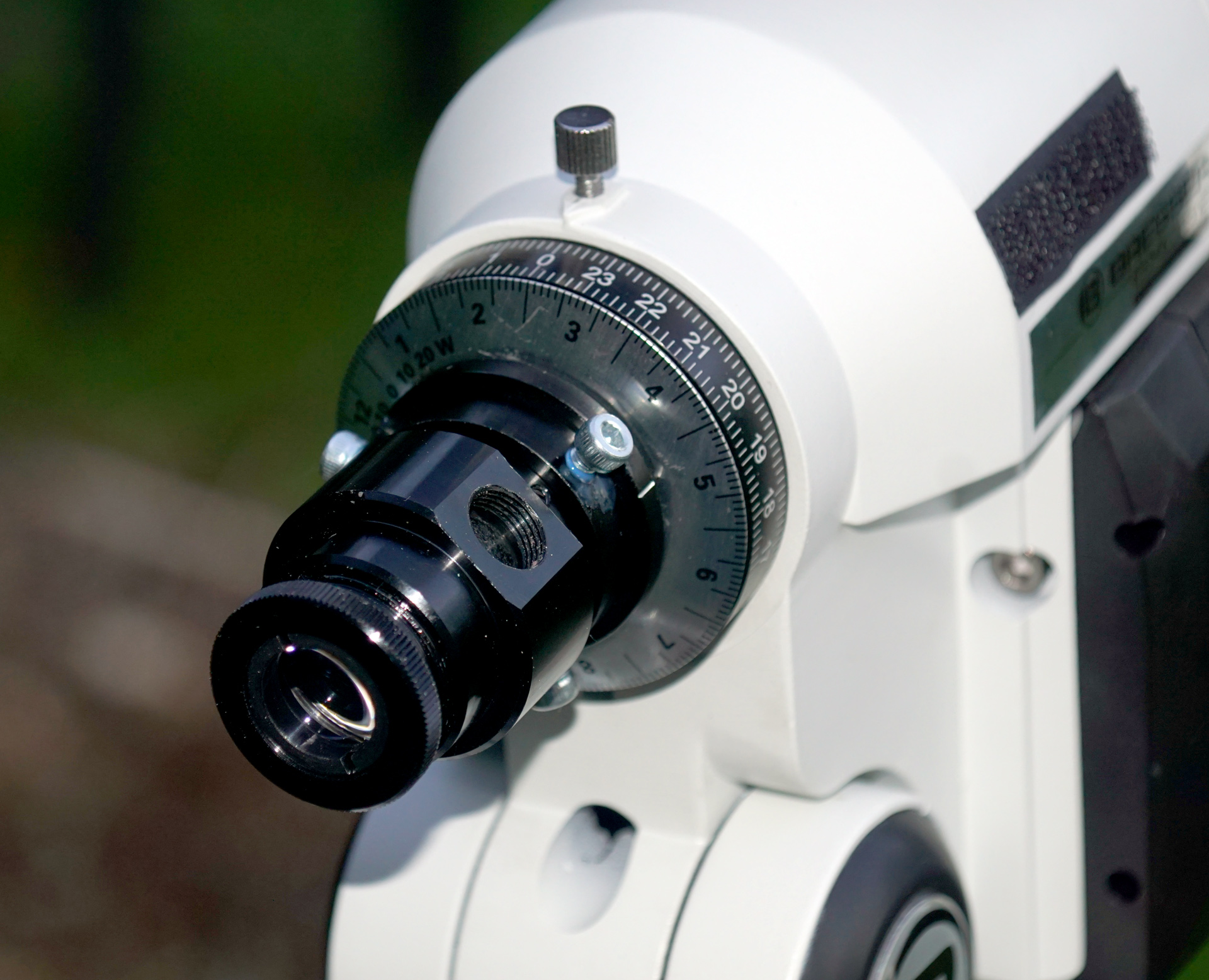

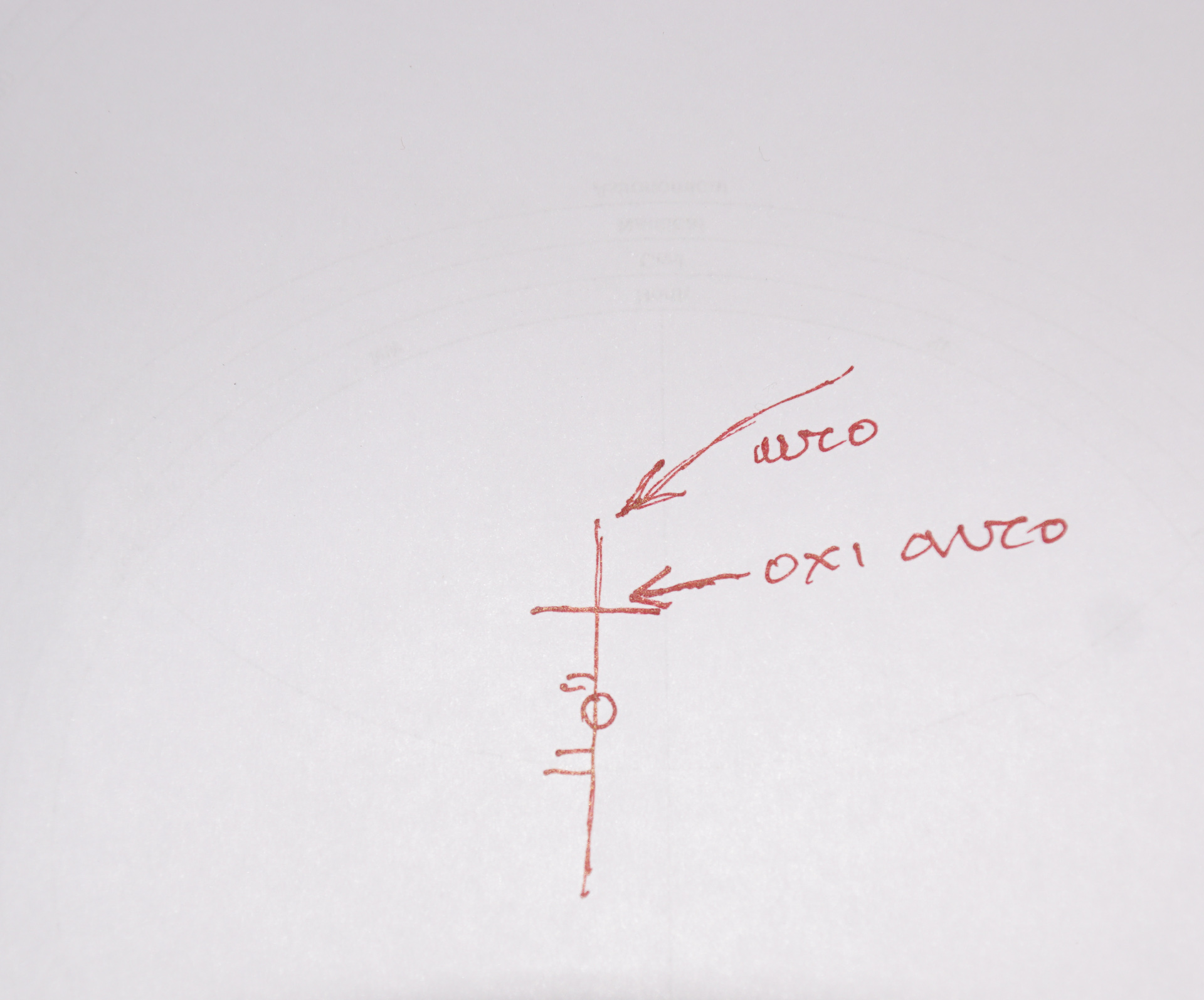

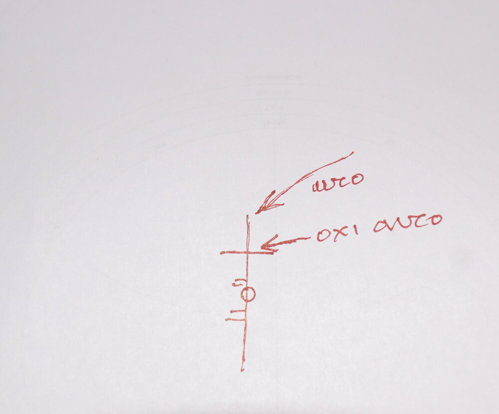

nikopol Δημοσιεύτηκε Μάιος 14, 2015 Συγγραφέας Δημοσιεύτηκε Μάιος 14, 2015 αν καταλαβα καλα το κεντρο του σταυρου οχι η πανω ακρη του, γιατι πριν απο λιγο μετα απο βιδο ξεβιδο εχει κεντραρει περιστρεφεται κεντρο ακριβως το πανω μερος το τελος της γραμμης του σταυρου (οπως φωτο) εγω νομιζα οπως καταλαβα οτι κεντραρω το αντικειμενο στη θεση ηρεμιας του RA (κατω το αντιβαρο) παω να δοκιμασω πριν νυχτωσει
nikopol Δημοσιεύτηκε Μάιος 14, 2015 Συγγραφέας Δημοσιεύτηκε Μάιος 14, 2015 Το λάθος στις οδηγίες είναι ότι λέει να περιστρέψεις τον Dec άξονα. Λοιπόν, γύρνα τον RA άξονα περίπου 90 μοίρες από την "ορθια" θέση ηρεμίας και σημάδεψε κάτι μακρινό με το στόχο (κινώντας σε Dec, αφού σε αυτή τη στάση ο Dec σε μετακινεί πάνω κάτω). Ας το πούμε σημείο Α. Μετά περιέστρεψε 180 μοίρες τον RA άξονα και κοίτα. Θα σημαδεύεις το σημείο Β. Βρες νοητά το σημείο ανάμεσα στα Α και Β (έστω Γ) και χρησιμοποίησε τις βίδες ή ό,τι έχει η διόπτρα για διόρθωση ώστε να σημαδεύεις το Γ. Επανέλαβε να σιγουρευτείς. το νοητο σημειο Γ σε ποια θεση του RA πρεπει να προσπαθω να το κεντραρω 90 μοιρες 180 η κεντρο ? φαινεται σχεδον αδυνατο εχει τρεις σκουληκοβιδες περιμετρικα ,δεν μου δινουν καμια αισθηση που πρεπει να βιδωσω η να ξεβιδωσω , μολις χαλαρωσουν αρκετα παιζει ελευθερα η διοπτρα μολις σφιξουν κεντραρουν οπου θελουν.αυτο το νοητο σημειο Γ οταν χαλαρωσουν οι βιδες μπορω με το χερι να το φερω ευκολα οταν παω να σφιξω τις βιδες χανεται αμεσως η ευθυγραμιση, κατι μου διαφευγει η κατι δεν ειναι σωστο στο ολο συστημα.
ecuador Δημοσιεύτηκε Μάιος 14, 2015 Δημοσιεύτηκε Μάιος 14, 2015 Το λάθος στις οδηγίες είναι ότι λέει να περιστρέψεις τον Dec άξονα. Λοιπόν, γύρνα τον RA άξονα περίπου 90 μοίρες από την "ορθια" θέση ηρεμίας και σημάδεψε κάτι μακρινό με το στόχο (κινώντας σε Dec, αφού σε αυτή τη στάση ο Dec σε μετακινεί πάνω κάτω). Ας το πούμε σημείο Α. Μετά περιέστρεψε 180 μοίρες τον RA άξονα και κοίτα. Θα σημαδεύεις το σημείο Β. Βρες νοητά το σημείο ανάμεσα στα Α και Β (έστω Γ) και χρησιμοποίησε τις βίδες ή ό,τι έχει η διόπτρα για διόρθωση ώστε να σημαδεύεις το Γ. Επανέλαβε να σιγουρευτείς. το νοητο σημειο Γ σε ποια θεση του RA πρεπει να προσπαθω να το κεντραρω 90 μοιρες 180 η κεντρο ? φαινεται σχεδον αδυνατο εχει τρεις σκουληκοβιδες περιμετρικα ,δεν μου δινουν καμια αισθηση που πρεπει να βιδωσω η να ξεβιδωσω , μολις χαλαρωσουν αρκετα παιζει ελευθερα η διοπτρα μολις σφιξουν κεντραρουν οπου θελουν.αυτο το νοητο σημειο Γ οταν χαλαρωσουν οι βιδες μπορω με το χερι να το φερω ευκολα οταν παω να σφιξω τις βιδες χανεται αμεσως η ευθυγραμιση, κατι μου διαφευγει η κατι δεν ειναι σωστο στο ολο συστημα. Όχι, δεν το έχεις πιάσει το νόημα Πρώτα απ' όλα, μιλάμε για το κέντρο του σταυρού. Αντίβαρο να δείχνει δεξιά (ώστε να έχουμε μετά δυνατότητα περιστροφής 180 μοιίρες) και σημαδεύουμε κάτι με το σταυρό. Σημείο Α. Περιστρέφουμε 180 μοίρες (αντίβαρο δείχνει αριστερά) βλέπουμε που δείχνει ο σταυρός: Β. Υπολογίζουμε με το μάτι το ενδιάμεσο Γ. Δε χρειάζεται να κουνήσουμε πάλι το RA (αλλά φυσικά εφόσον το Γ είναι το κέντρο περιστροφής, δεν έχει ιδιαίτερη σημασία). Δεν ξεσφίγγουμε και τις 3 βίδες. Η κάθε μία, βιδώνοντάς την λίγο, μετακινεί το στόχο προς μια κατεύθυνση. Όταν δεν πάει άλλο, για την ίδια κατεύθυνση ξεβιδώνουμε λίγο τις απέναντι. Σιγά σιγά έτσι μετακινούμε το στόχο έχοντας πάντα το reticle σχετικά σφιγμένο. Δηλαδή δε χαλαρώνεις πολύ από τη μία μεριά - αρχίζεις αμέσως να βιδώνεις από την άλλη. Και φυσικά δεν το μετακινείς με το χέρι. Οι βίδες είναι για να το μετακινούν, όχι απλά για να το σφίξουν όταν έχεις τελειώσει. Astro Blog Delta & Polar Scope Align for iOShttp://astro.ecuadors.net Violence is the last refuge of the incompetent.
ΔΗΜΗΤΡΗΣ ΣΟΦΟΥΛΗΣ Δημοσιεύτηκε Μάιος 15, 2015 Δημοσιεύτηκε Μάιος 15, 2015 Γιώργο,Αυτό που εννοεί ο equador είναι ΄τοι για κάθε περιστροφή 180 μοιρών που κάνεις, διορθώνεις το παραγόμενο σφάλμα κατα 50%. Που σημαίνει:Αν αρχίζοντας με το αντικείμενο στο κέντρο του σταυρού κατα την πρώτη μετακίνηση το αντικειμενο μετακινείτα κατα (παραδειγμα) 2 χιλιοστά δεξιά, παιζοντας με τις σκουληκόβιδες κάνεις διορθωση 1 χιλιοστού κ.ο.κ.Η διαδικασία είναι χρονοβόρα καθώς απαιτεί αρκετές περιστροφές και διορθώσεις που θα γίνονται όλο και πιό μικρές αλλα αξίζει τον κόπο. Δημήτρης Δημήτρης
ecuador Δημοσιεύτηκε Μάιος 15, 2015 Δημοσιεύτηκε Μάιος 15, 2015 Γιώργο,Αυτό που εννοεί ο equador είναι ΄τοι για κάθε περιστροφή 180 μοιρών που κάνεις, διορθώνεις το παραγόμενο σφάλμα κατα 50%. Όχι, εννοώ ότι με την περιστροφή 180 μοιρών βρίσκεις το κέντρο οπότε επιχειρείς όλη τη διόρθωση με τη μία. Αν δεν ήταν υπερβολικά μεγάλη η απόκλιση συνήθως το πετυχαίνεις με την πρώτη, αλλιώς με τη δεύτερη. Στο Skywatcher μου παίρνει λιγότερο από 2 λεπτά.Είναι πιο εύκολο αν το δεις σε βίντεο ίσως: Astro Blog Delta & Polar Scope Align for iOShttp://astro.ecuadors.net Violence is the last refuge of the incompetent.
nikopol Δημοσιεύτηκε Μάιος 15, 2015 Συγγραφέας Δημοσιεύτηκε Μάιος 15, 2015 Γιώργο,Αυτό που εννοεί ο equador είναι ΄τοι για κάθε περιστροφή 180 μοιρών που κάνεις, διορθώνεις το παραγόμενο σφάλμα κατα 50%. Όχι, εννοώ ότι με την περιστροφή 180 μοιρών βρίσκεις το κέντρο οπότε επιχειρείς όλη τη διόρθωση με τη μία. Αν δεν ήταν υπερβολικά μεγάλη η απόκλιση συνήθως το πετυχαίνεις με την πρώτη, αλλιώς με τη δεύτερη. Στο Skywatcher μου παίρνει λιγότερο από 2 λεπτά.Είναι πιο εύκολο αν το δεις σε βίντεο ίσως: ακριβως αυτο το βιντεο βρηκα και εγω χθες το βραδυ και μου λυθηκε η απορια γιατι το προβλημα ειναι πρακτικο και οχι θεωρητικο και ειναι δυσκολο με λογια να δωσεις στον αλλο να καταλαβει πως γινετε.απο ολα τα βιντεο και οδηγιες που εχω δει αυτο ειναι το καλυτερο ..το αν θα τα καταφερω και ποση ωρα θα μου παρει αυτο ειναι αλλο θεμα τωρα που τελειωσα απο τη δουλεια παω να ξεκινησω ....παντως αυτο στο στρατο λεγεται καψονι !! ..τα αστρα θελω να δω οχι να βιδωνω σκουληκοβιδες.

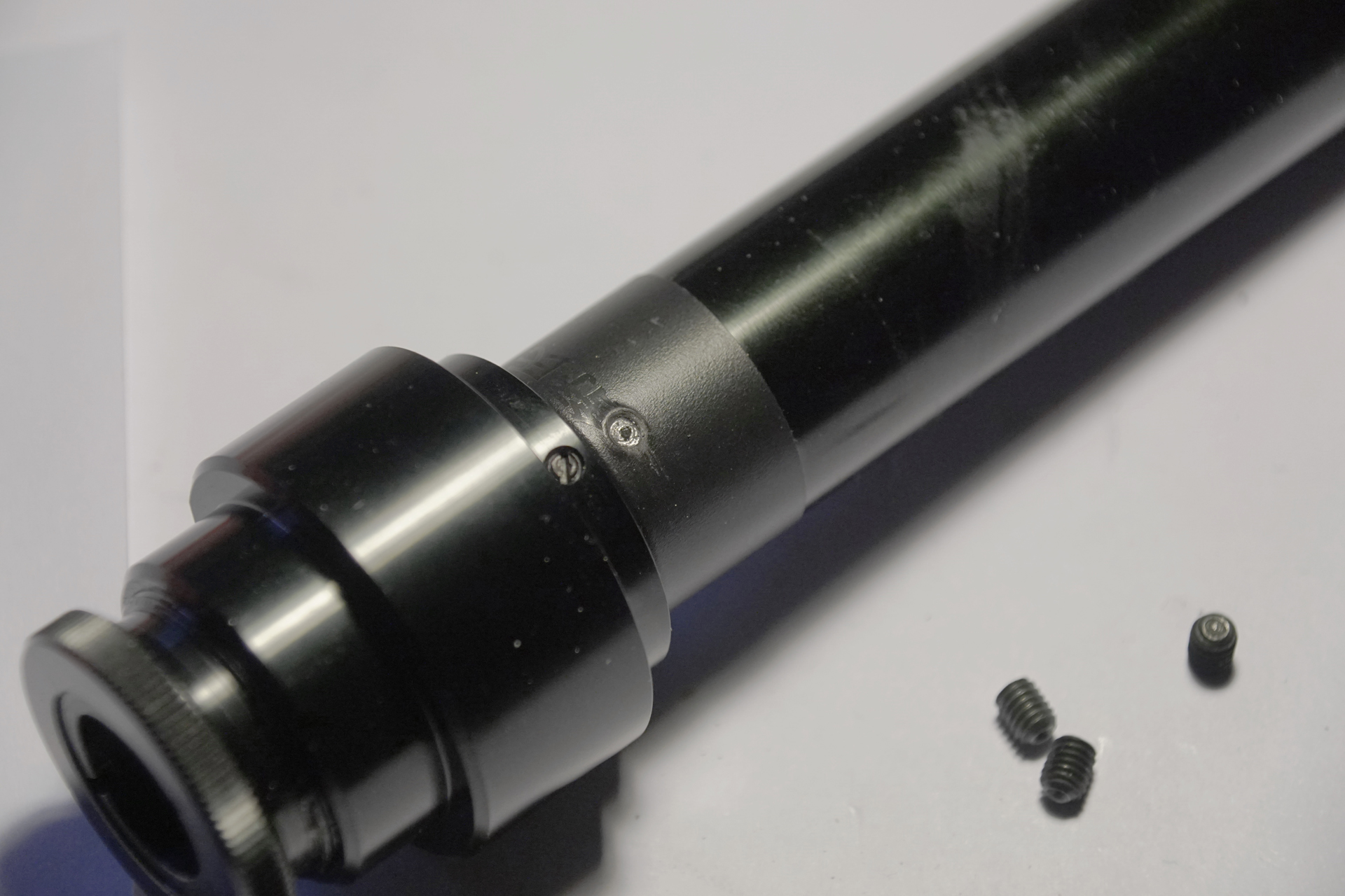

ecuador Δημοσιεύτηκε Μάιος 15, 2015 Δημοσιεύτηκε Μάιος 15, 2015 παντως αυτο στο στρατο λεγεται καψονι !! ..τα αστρα θελω να δω οχι να βιδωνω σκουληκοβιδες. Μην τα λες αυτά! Γιατί εγώ πήρα μια εξαιρετική στήριξη που το έχει λύσει το πρόβλημα και δεν έχει εμφανείς τις βίδες. Τις ρυθμίζουν στο εργοστάσιο και το παίρνεις έτοιμο! Καταλαβαίνεις που το πάω εε; Φυσικά εμένα δεν ήταν σωστά ευθυγραμμισμένο Μάλιστα επειδή αρχικά βαριόμουν να το λύσω να το φτιάξω, έφτιαξα ένα πρόγραμμα για να κάνω polar alignment χωρίς ευθυγραμμισμένη πολική διόπτρα Ε, κάποια στιγμή το έφτιαξα κι όλας, αλλά μην εύχεσαι για ευκολίες γιατί θα προκύψουν μεγαλύτερες δυσκολίες! Astro Blog Delta & Polar Scope Align for iOShttp://astro.ecuadors.net Violence is the last refuge of the incompetent.
nikopol Δημοσιεύτηκε Μάιος 15, 2015 Συγγραφέας Δημοσιεύτηκε Μάιος 15, 2015 παντως αυτο στο στρατο λεγεται καψονι !! ..τα αστρα θελω να δω οχι να βιδωνω σκουληκοβιδες. Μην τα λες αυτά! Γιατί εγώ πήρα μια εξαιρετική στήριξη που το έχει λύσει το πρόβλημα και δεν έχει εμφανείς τις βίδες. Τις ρυθμίζουν στο εργοστάσιο και το παίρνεις έτοιμο! Καταλαβαίνεις που το πάω εε; Φυσικά εμένα δεν ήταν σωστά ευθυγραμμισμένο Μάλιστα επειδή αρχικά βαριόμουν να το λύσω να το φτιάξω, έφτιαξα ένα πρόγραμμα για να κάνω polar alignment χωρίς ευθυγραμμισμένη πολική διόπτρα Ε, κάποια στιγμή το έφτιαξα κι όλας, αλλά μην εύχεσαι για ευκολίες γιατί θα προκύψουν μεγαλύτερες δυσκολίες! καταλαβαινω τι λες μεταξυ αστειου και σοβαρου το λεω , ημουν σιγουρος οτι υπαρχει βαση με λυμενο αυτο το ΠΡΟΒΛΗΜΑ , αν εχει τετραψηφιο νουμερο αγορας ειναι κατανοητο.. ( ποια ειναι για να ξερω) ναι και ψαχνοντας ειδα οτι υπαρχει τετοιο προγραμμα που λες , οσο για τις δυσκολιες ειμαι συνηθισμενος 18 χρονια περιμενα τελος παντων τα καταφερα μου πηρε 2 ωρες περιπου παιδευομενος με το αλενακι και τις σκουληκοβιδουλες ωσπου ειδα ενα βιντεακι και μια και εχω σχεδον ολα τα εργαλεια ( ας ειναι καλα ο μοντελισμος) ,εκοψα και εραψα βιδες 4mm στρογγυλεψα ελαφρα τις ακρες οπως και στις σκουληκοβιδες , εβαλα και κολα σπυρωματων για να ειμαι σιγουρος οτι δεν θα χαλαρωσουν στο πρωτο κραδασμο. ρυθμισα σε μιση ωρα !!! πλεον εχω μια καλη ακριβεια οχι αριστη νομιζω χανω 1 χιλιοστο στο ενα μιλι , πριν εχανε 1 ποντο και η πατεντα μου για το φωτισμο της διοπτρας πριν
ecuador Δημοσιεύτηκε Μάιος 15, 2015 Δημοσιεύτηκε Μάιος 15, 2015 Χμμ, περίεργο που και αφού κατάλαβες πως γίνεται σου πήρε αρκετή ώρα. Ίσως η κατασκευή είναι τέτοια που και ας έχεις το κλασσικό σύστημα με τις 3 βίδες δεν είναι εύκολη η ρύθμιση. Η βάση που έλεγα είναι η iOptron ZEQ25. Οι βάσεις iOptron έχουν από τα καλύτερα polar scopes της αγοράς (ίσως και τα απολύτως καλύτερα αν υπολογίσουμε ότι τα Takahashi που είναι συγκρίσημα δεν έχουν την εφαρμογή που χρειάζεται στο handset), αλλά καμιά φορά η ευθυγράμμιση του εργοστασίου δεν πάει καλά. Μου πήρε κάπου 10-15 λεπτά το λύσιμο/δέσιμο για να το διορθώσω... Astro Blog Delta & Polar Scope Align for iOShttp://astro.ecuadors.net Violence is the last refuge of the incompetent.
nikopol Δημοσιεύτηκε Μάιος 15, 2015 Συγγραφέας Δημοσιεύτηκε Μάιος 15, 2015 Χμμ, περίεργο που και αφού κατάλαβες πως γίνεται σου πήρε αρκετή ώρα. Ίσως η κατασκευή είναι τέτοια που και ας έχεις το κλασσικό σύστημα με τις 3 βίδες δεν είναι εύκολη η ρύθμιση. Η βάση που έλεγα είναι η iOptron ZEQ25. Οι βάσεις iOptron έχουν από τα καλύτερα polar scopes της αγοράς (ίσως και τα απολύτως καλύτερα αν υπολογίσουμε ότι τα Takahashi που είναι συγκρίσημα δεν έχουν την εφαρμογή που χρειάζεται στο handset), αλλά καμιά φορά η ευθυγράμμιση του εργοστασίου δεν πάει καλά. Μου πήρε κάπου 10-15 λεπτά το λύσιμο/δέσιμο για να το διορθώσω... η αληθεια ειναι οτι δεν πολυκαταλαβα ποια βιδα πρεπει να στριψω για να παει που , απο την παρατηρηση και βιδο ξεβιδο το εφερα με τις καινουργιες βιδες που εβαλα , πριν ηταν εντελως ματαιο δεν σου εδινε καμια πληροφορια η αισθηση τους για το τι πρεπει να κανεις .. ισως φταιει και η απειρια μου πρωτη φορα ειδα κατι τετοιο. τελος παντων θα κανω μια δοκιμη αποψε καιρου θελοντος , και τα υπολοιπα ερχονται εχω πολλα να μαθω με πολλες δυσκολιες καθως δεν υπαρχει και η οικονομικη ανεση παιρνω οτι θελω οταν το θελωοποτε παιζω με ο τι εχω... μια ερωτηση η αυτοματη οδηγηση (autoguiding ) διορθωνει το οποιο λαθος στην ευθυγραμιση της πολικης διοπτρας ? ευχαριστω για την βοηθεια

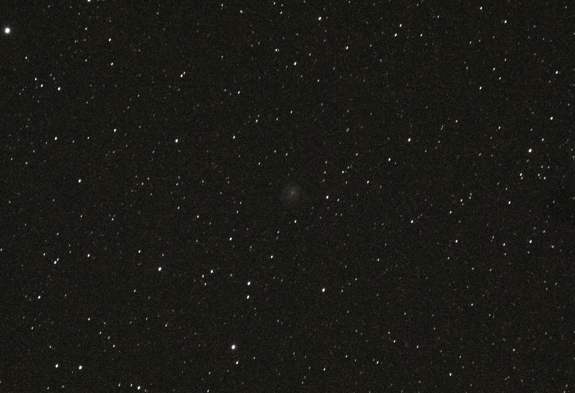

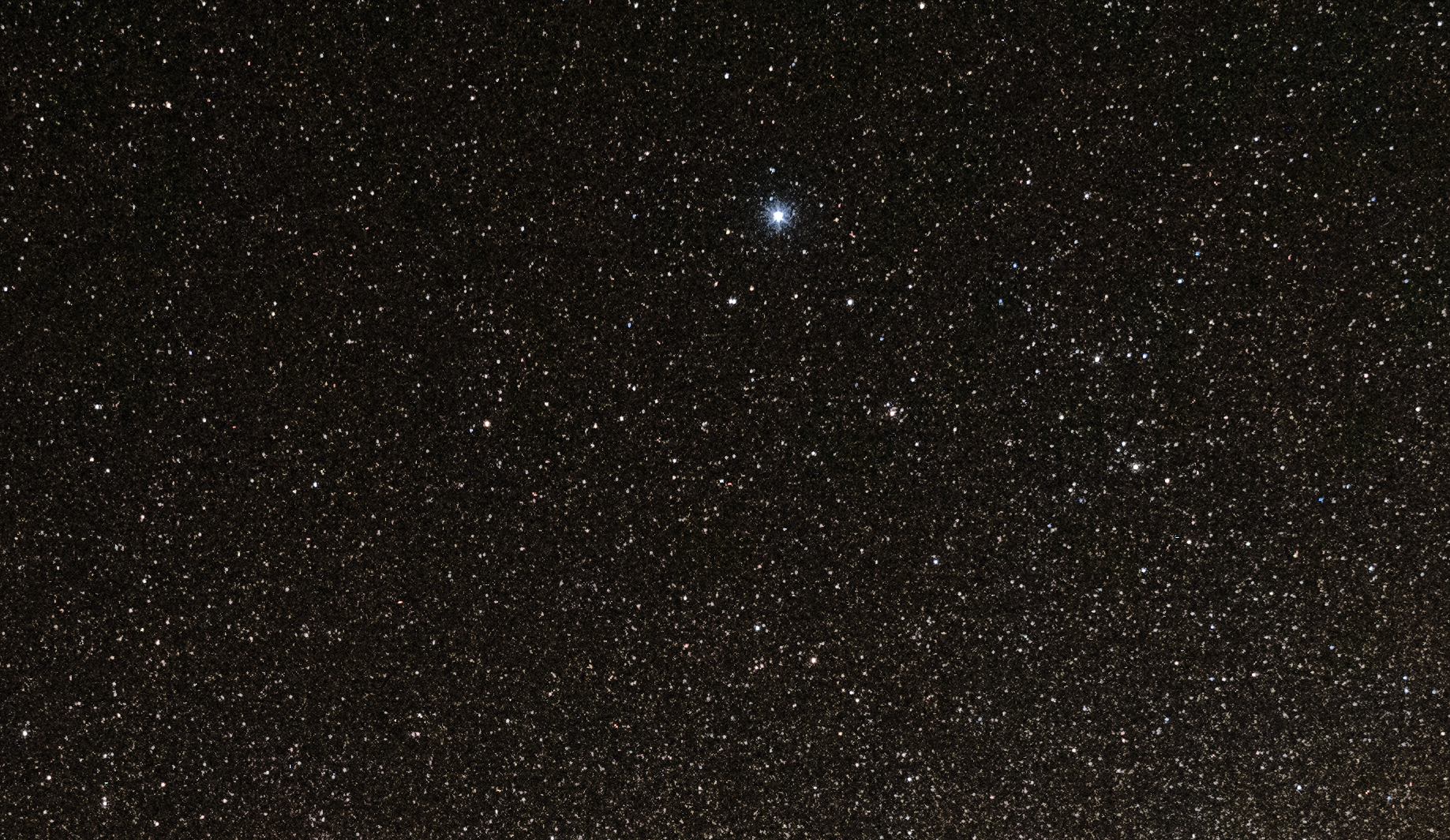

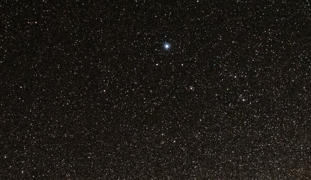

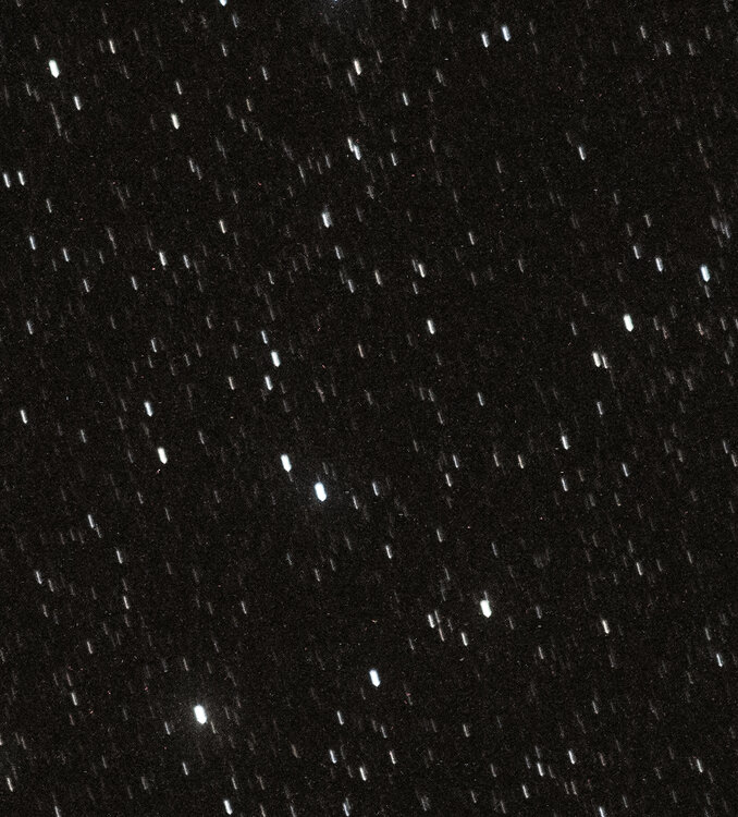

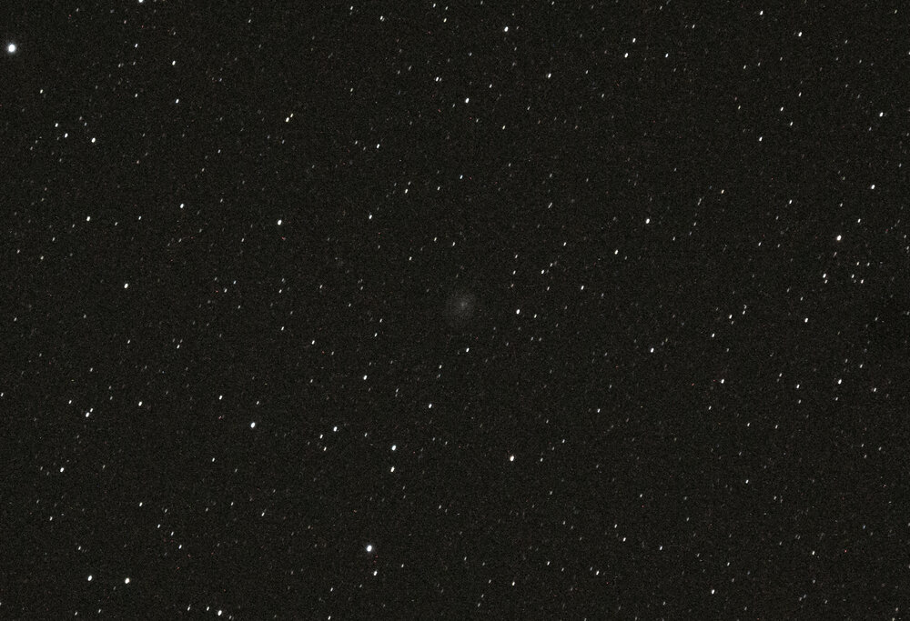

nikopol Δημοσιεύτηκε Μάιος 17, 2015 Συγγραφέας Δημοσιεύτηκε Μάιος 17, 2015 εκανα καποιες δοκιμες και εχω το πιο κατω αποτελεσμααν μπορειτε να μου πειτε αν ειναι φυσιολογικο και πιο το οριο εκθεσης χωρις οδηγησηοι ληψεις εχουν γινει με τον κανονικο φακο της μηχανης 16-105mm F3.5-5.6 και 100-200mm F4 --με το νευτωνιο ουτε να το σκεφτομαι εχει φοβερο τρεμουλο ουτε να εστιασω δεν μπορω, ουτε ζυγιζει καλα με τη φωτογραφικη μηχανη .. ( ειναι μονο για παρατηρηση ) λογικο νομιζω γιατι ζυγιζει 11.5 κιλα χωρις τη καμερα επανω και το οριο της βασης ειναι 12 κιλα-- 24mm focal length 35mm equvalent 160mm 160mm
ecuador Δημοσιεύτηκε Μάιος 17, 2015 Δημοσιεύτηκε Μάιος 17, 2015 11.5 κιλά; Wow, πολύ βάρος... Ενδεικτικά, το Skywatcher 200PDS με δακτυλίδια/dovetail είναι 9 κιλά...Σε κάθε περίπτωση από τις φωτογραφίες φαίνεται ότι δεν έχεις τόσο καλή πολική ευθυγράμμιση. Είναι αρκετή για guided, αλλά αν θες μεγάλες εκθέσεις unguided (αυτές που επιχείρησες π.χ. 3 λεπτά με 160mm φακό δεν πρέπει να είναι δύσκολες) θα χρειαστείς αρκετά καλύτερη ευθυγράμμιση. Η πολική διόπτρα της βάσης σου βλέπω δεν είναι μεγάλης ακρίβειας, οπότε θα χρειαστείς τη μέθοδο του drift alignment. Την πρώτη φορά θα σε δυσκολέψει βέβαια, αλλά γενικά είναι χρήσιμη γνώση. Astro Blog Delta & Polar Scope Align for iOShttp://astro.ecuadors.net Violence is the last refuge of the incompetent.
nikopol Δημοσιεύτηκε Μάιος 17, 2015 Συγγραφέας Δημοσιεύτηκε Μάιος 17, 2015 συγκεκριμενα 12,3 κιλα με την καμερα με τον ανταπτορ και το σκοπευτικο..αρα δεν παιζει με αυτη τη βαση. ετσι κι αλλιως για αστροφωτογραφηση σκοπευω για καποιο refraktor 80ED APO γυρω στα 600 με 700 ευρω. θα δοκιμασω ξανα την ευθυγραμιση τις διοπτρας και μετα θα παω να μαθω τη διολισθηση ( δυσκολα μου βαζετε ) υπαρχει περιπτωση να βαλω αλλη πολικη διοπτρα καλυτερης ακριβειας ? που να βιδωνει και μπροστα και να μην χρειαζεται ευθυγραμιση ??!! λεω...

ecuador Δημοσιεύτηκε Μάιος 18, 2015 Δημοσιεύτηκε Μάιος 18, 2015 Δεν έχω καταλάβει τελικά γιατί σε έχουν παιδέψει τόσο οι βιδούλες, γιατί κατά τα άλλα δείχνεις να το ελέγχεις το θέμα. Αν έχεις το Άλλεν στη βίδα και κοιτάς μέσα από τη διόπτρα και δοκιμάσεις να στρίψεις τη βίδα δεξιά - αριστερά, δε μετακινείται το στόχαστρο; Απλά δεν πρέπει να είναι εντελώς χαλαρές οι βίδες, ξεκινάς σφίγγοντάς τες όλες λίγο, να έχουν περιθώριο μόνο μισή-μία στροφή πριν σφίξουν εντελώς. Οπότε δοκιμάζεις ποια με σφίξιμο κινεί προς τα εκεί που θες, αν σφίξει χωρίς να φτάσει την απόσταση που θές, ξεσφίγγεις τις δύο απέναντι - λίγο όμως αν θες περισσότερο ξαναγυρνάς στην απέναντι που πλέον έχει να σφίξεις.Δε μπορώ να φανταστώ ότι η Bresser δε μπόρεσε να φτιάξει σωστά αυτό το απλό συστηματάκι.Και ούτε χρειάζεται φυσικά να φτιάχνεις στόχους, την τελευταία φορά που ίσιωσα διόπτρα χρησιμοποίησα την άκρη μιας κεραίας UHF σε ένα απέναντι κτίριο - σε περιστροφή 180˚ μου βγήκε κοντά στη βάση της κεραίας, χρησιμοποίησα τις βίδες να πάω στην ενδιάμεση απόσταση, ξανασημαδεύω την άκρη της κεραίας, γυρίζω πίσω 180˚ είχα περίπου 4 λεπτά της μοίρας μετατόπιση, διόρθωση και έτοιμος. 2 λεπτά κανονικά πρέπει να πάρει, απλά γίνεται γονατιστά.Αν κάνεις φωτογράφιση με οδήγηση δε θα χρειαστείς μεγάλη ακρίβεια, οπότε είσαι OK. Αν θες χωρίς οδήγηση δε μπορείς να κάνεις κάτι άλλο με τη βάση σου, αναγκαστικά θα στραφείς στο drift alignment.Επίσης, αντί για 80ED (το οποίο το έχω και το συστήνω βέβαια), μπορείς να κοιτάξεις και το 130PDS το οποίο είναι πολύ φθηνότερο, πρέπει να είναι ΟΚ με τη βάση σου και ίσως σε εξυπηρετήσει και περισσότερο όντας f/5 (ή και f/4.5 με το Skywatcher 0.9x Comma Corrector). Astro Blog Delta & Polar Scope Align for iOShttp://astro.ecuadors.net Violence is the last refuge of the incompetent.
