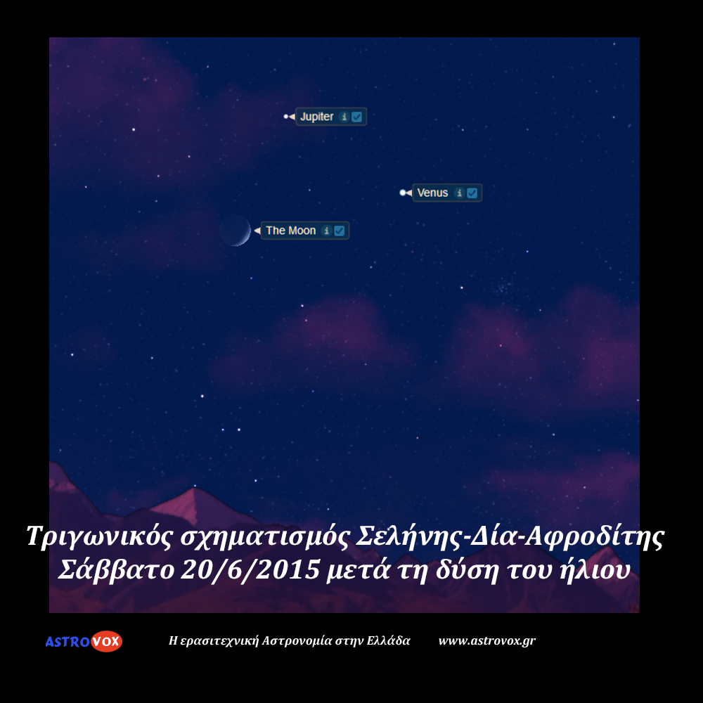

Τριγωνικός σχηματισμός Σελήνης, Αφροδίτης, Δία: Σάββατο 20/6
Μία από τις ομορφότερες συνόδους της χρονιάς μπορούμε να παρακολουθήσουμε το βράδυ του Σαββάτου καθώς η Αφροδίτη, ο Δίας και η Σελήνη τεσσάρων ημερών θα βρεθούν κοντά στο δυτικό ουρανό σχηματίζοντας έναν τριγωνικό σχηματισμό. Τα τρία σώματα θα είναι ορατά από το λυκόφως, μετά τη δύση το ήλιου, έως και τις 23:30 που θα αρχίζουν να δύουν.
