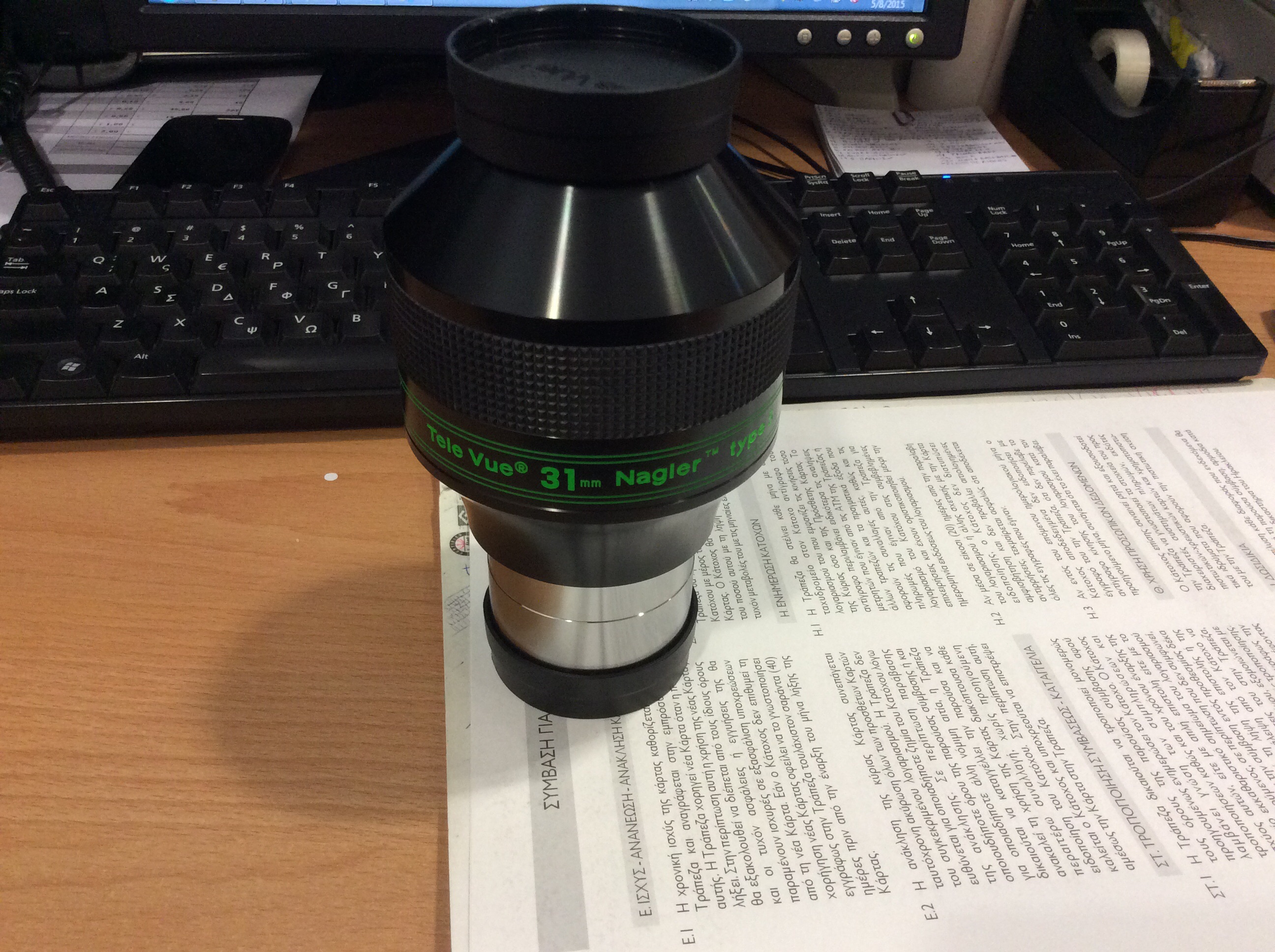

vasilas432 Δημοσιεύτηκε Αύγουστος 5, 2015 Συγγραφέας Δημοσιεύτηκε Αύγουστος 5, 2015 Τελικά πήγε καλά η συναλλαγή και έφθασε σήμερα στα χέρια μου ο θρυλικός Nagler 31! Ελπίζω να μην με απογοητεύσει. Manousos Special 24.4" f/3.2 Truss Dobsonian
