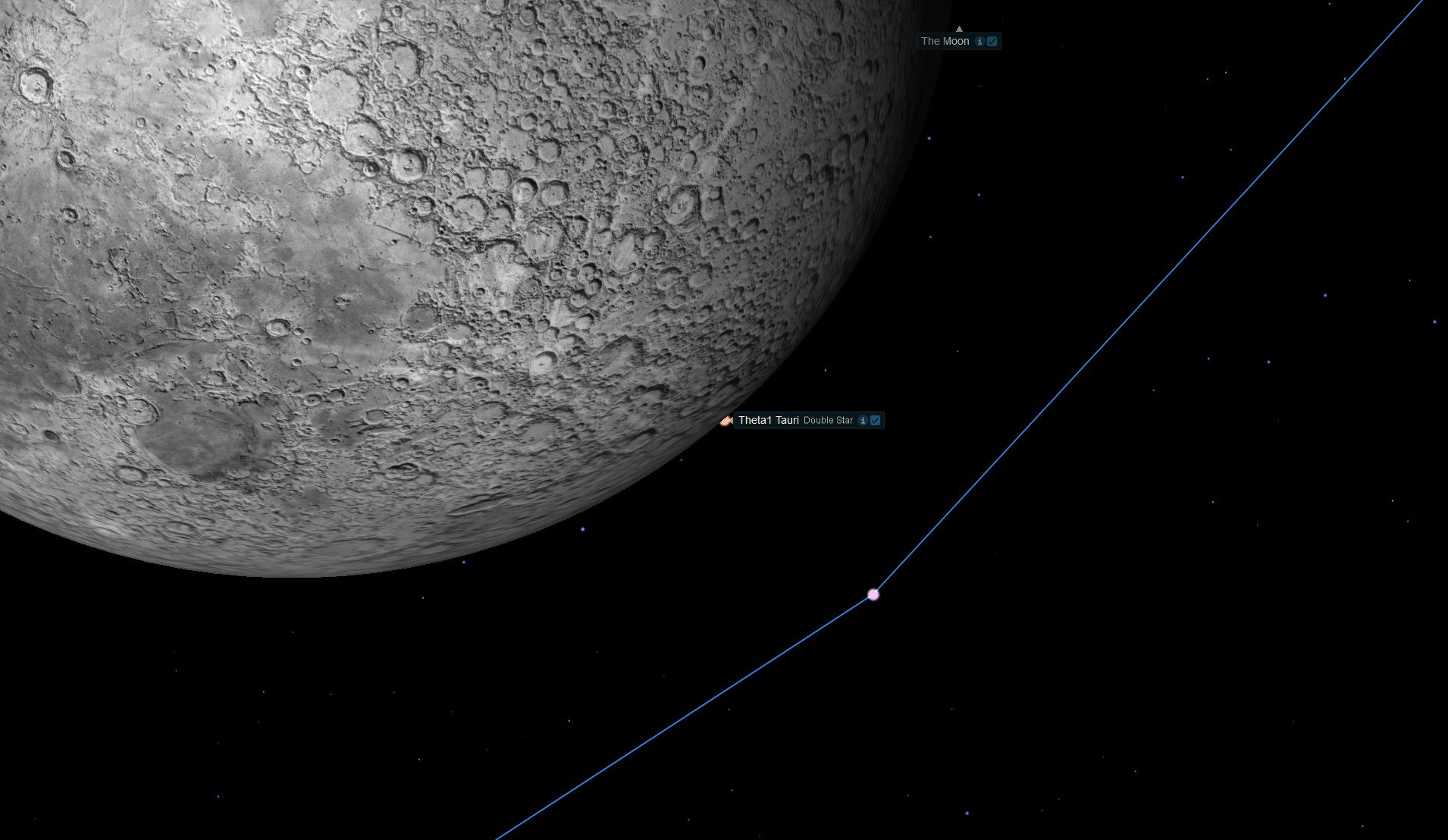

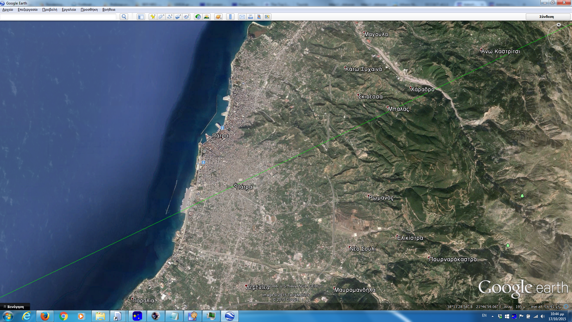

vtsamis Δημοσιεύτηκε Οκτώβριος 17, 2015 Μοιραστείτε Δημοσιεύτηκε Οκτώβριος 17, 2015 Μέσα από την πόλη της Πάτρας οι τυχεροί παρατηρητές του Ωρίωνα θα έχουν την ευκαιρία (καιρού επιτρέποντος) να παρατηρήσουν μια ορογραφική απόκρυψη (grazing lunar occultation) του λαμπρού αστέρα θ1-Ταύρου (3.8 mag) ανάμεσα από τις οροσειρές της Σελήνης.Ο αστέρας είναι και διπλός - με απόσταση μελών 0.1 arcsec - και μεταβλητός (NSV 16016, 3.84, Range 0.21V)Το χρονικό κέντρο της ορογραφικής απόκρυψης είναι σε ώρα Ελλ. (για Πάτρα): 20hr 45min 14 sec. το βράδυ της 29ης Οκτωβρίου. Πάντως τα φαινόμενα πολλαπλών αναλαμπών θα αρχίσουν νωρίτερα και θα τελειώσουν λίγο αργότερα από την ώρα αυτή.Το μονοπάτι της ορογραφικής είναι η νοητή ευθεία από τις Ορθονιές Ζακύνθου - Πάτρα κέντρο - Λιβανάτες κέντρο - Αγ. Άννα Εύβοιας κλπ - βλ. αρχείο kmz (rar). Συνιστώμενες θέσεις παρατήρησης: μέχρι 600 μέτρα εκατέρωθεν της κεντρικής γραμμής.Path Theta1 Tau 2015 Oct 29.rar https://ui.adsabs.harvard.edu/search/q=%20author%3A%22tsamis%2C%20v.%22&sort=date%20desc%2C%20bibcode%20desc"Αστέρας εισαθρείς, αστήρ εμός. Είθε γενοίμην ουρανός, ως πολλοίς όμμασιν εις σε βλέπω."Πλάτων Σύνδεσμος για σχόλιο Κοινή χρήση σε άλλους ιστότοπους More sharing options...

3c273 Δημοσιεύτηκε Οκτώβριος 23, 2015 Μοιραστείτε Δημοσιεύτηκε Οκτώβριος 23, 2015 Ευχαριστούμε Βαγγέλη!!! . Το βήμα φαίνεται να περνά από το πάρκινγκ τόσο του Praktiker στην παραλία όσο και από το πάρκινγκ του νοσοκομείου του Αγ. Ανδρέα,αλλα και μια μικρή πλατεία απέναντιαπό την είσοδο. Δεν ξέρω τι γίνεται στο νέο λιμάνι, περνά και από εκεί. Η Αλήθεια είναι Υπέρλογη! Σύνδεσμος για σχόλιο Κοινή χρήση σε άλλους ιστότοπους More sharing options...
santono Δημοσιεύτηκε Οκτώβριος 23, 2015 Μοιραστείτε Δημοσιεύτηκε Οκτώβριος 23, 2015 Ευχαριστούμε Βαγγέλη!!! . Το βήμα φαίνεται να περνά από το πάρκινγκ τόσο του Praktiker στην παραλία όσο και από το πάρκινγκ του νοσοκομείου του Αγ. Ανδρέα,αλλα και μια μικρή πλατεία απέναντιαπό την είσοδο. Δεν ξέρω τι γίνεται στο νέο λιμάνι, περνά και από εκεί. Αλέξη το σημείο θα το βρούμε, αρκεί να έχει καλό καιρό # Σπύρος Αντωνόπουλος # Σύνδεσμος για σχόλιο Κοινή χρήση σε άλλους ιστότοπους More sharing options...

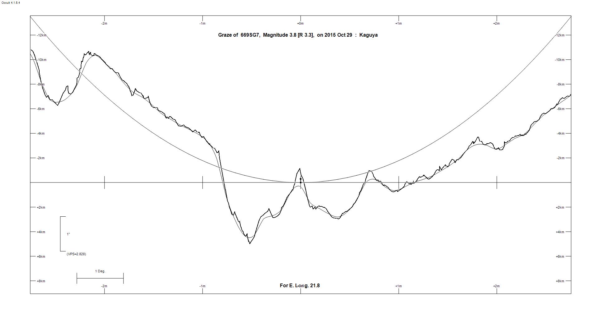

vtsamis Δημοσιεύτηκε Οκτώβριος 26, 2015 Συγγραφέας Μοιραστείτε Δημοσιεύτηκε Οκτώβριος 26, 2015 Καλημέρα!Ανδρέα, είσαι βόρεια ή νότια από τη γραμμή; Αλέξη φροντίστε, αν γίνεται, να είστε σε διαφορετικές θέσεις. άλλος β. άλλος ν., κλπΤο πιο πιθανό είναι να δείτε τρία σβησίματα & αναλαμπές.Θεωρητικά, ακριβώς στη γραμμή, ίσως κάποιος δει τέσσερα - αλλά η πρόβλεψη εμπεριέχει αβεβαιότητα.Το σεληνιακό προφίλ (Graze profile) που έχω ανεβάσει είναι για την πόλη της Πάτρας LON 21 45 00, LAT 38 14 02. Βαγγέλης https://ui.adsabs.harvard.edu/search/q=%20author%3A%22tsamis%2C%20v.%22&sort=date%20desc%2C%20bibcode%20desc"Αστέρας εισαθρείς, αστήρ εμός. Είθε γενοίμην ουρανός, ως πολλοίς όμμασιν εις σε βλέπω."Πλάτων Σύνδεσμος για σχόλιο Κοινή χρήση σε άλλους ιστότοπους More sharing options...
astrovox Δημοσιεύτηκε Οκτώβριος 26, 2015 Μοιραστείτε Δημοσιεύτηκε Οκτώβριος 26, 2015 Βαγγέλη σκοπεύουμε να φτιάξουμε 2-3 ομάδες σε διαφορετικά σημεία. Το αστεροσκοπείο μου είναι βορειότερα της γραμμής. «I have loved the stars too fondly to be fearful of the night». Sarah Williams, The Old Astronomer Σύνδεσμος για σχόλιο Κοινή χρήση σε άλλους ιστότοπους More sharing options...
