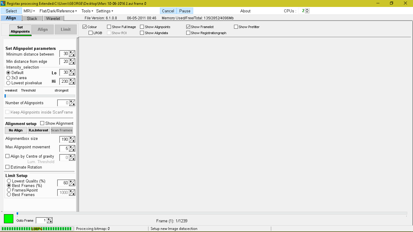

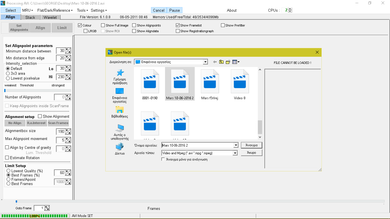

Georgegramm Δημοσιεύτηκε Ιούνιος 11, 2016 Δημοσιεύτηκε Ιούνιος 11, 2016 Το θεμα ειναι οτι δεν μπορω στο autostakert γιατι το ουτε αυτο τα παιρνει, βγαζει ενα μηνυμα invalid codec η κατι τετοιο. Με το registax 5 δεν εχω δοκιμασει αλλα αμα το λες θα το κανω "Εγω =1÷γνώση Όσο περισσότερη η γνώση τόσο μικρότερο το εγώ, όσο μικροτερη η γνώση, τόσο μεγαλύτερο το εγώ" Albert Einstein
PanosSky Δημοσιεύτηκε Ιούνιος 11, 2016 Δημοσιεύτηκε Ιούνιος 11, 2016 Αν σου λέει invalid code κάποιο πρόβλημα υπάρχει στην μετατροπή σε avi μάλλον. Δεν γνωρίζω κάτι παραπέρα για αυτό...... ΜΑΝΟΥΣΟΣ : ΚΑΤ΄ΟΝΟΜΑ «ΚΑΤΑΣΚΕΥΑΣΤΗΣ» ΤΗΛΕΣΚΟΠΙΩΝ-----ΠΡΟΣΟΧΗΟι κατασκευές του :https://www.astrovox.gr/forum/viewtopic.php?t=26016=asc&start=165https://www.astrovox.gr/forum/viewtopic.php?t=26016=asc&start=150
Georgegramm Δημοσιεύτηκε Ιούνιος 11, 2016 Δημοσιεύτηκε Ιούνιος 11, 2016 Μαλλον αυτο θα ειναι. Κατεβασα οπως ειπες το registax 5 το οποιο ουτε εκεινο ανοιγε το αρχειο για τον ιδιο λογο που δεν το ανοιγε και το Aytostakkert. Μαλλον θα πρεπει να κοιταξω καποιο αλλο προγραμμα μετατροπης σε avi αλλιως δεν νομιζω να μπορω να κανω κατι Αυτο ειναι το βιντεο με τις ληψεις. Πιστευετε οτι θα εβγαινε κατι καλο απο αυτο η θα ηταν μια προσπαθια χωρις αποτελεσμα;;;Mars 10-06-2016.mp4 "Εγω =1÷γνώση Όσο περισσότερη η γνώση τόσο μικρότερο το εγώ, όσο μικροτερη η γνώση, τόσο μεγαλύτερο το εγώ" Albert Einstein
kookoo_gr Δημοσιεύτηκε Ιούνιος 11, 2016 Δημοσιεύτηκε Ιούνιος 11, 2016 Το προβλημα σου ειναι οτι κατεγραψες το βιντεο σε mp4 και οχι σε avi γι'αυτο δεν σου το ανοιγουν Φιλικά Κώστας http://www.astrobin.com/users/kookoo_gr/
Georgegramm Δημοσιεύτηκε Ιούνιος 11, 2016 Δημοσιεύτηκε Ιούνιος 11, 2016 Ναι αλλα το μετατρεπω σε avi μετα με προγραμμα. Δοκιμασα και αλλο αλλα δεν το ανοιγει. Δοκιμασα να το κανω σε αλλες μορφες καικωδικοποιησεις αλλα τιποτα. Βασικα το εκανα mp4 για να το εχω και στο κιν μου το αρχικο ηταν σε wmv. "Εγω =1÷γνώση Όσο περισσότερη η γνώση τόσο μικρότερο το εγώ, όσο μικροτερη η γνώση, τόσο μεγαλύτερο το εγώ" Albert Einstein
ecuador Δημοσιεύτηκε Ιούνιος 11, 2016 Δημοσιεύτηκε Ιούνιος 11, 2016 Ναι αλλα το μετατρεπω σε avi μετα με προγραμμα. Δοκιμασα και αλλο αλλα δεν το ανοιγει. Δοκιμασα να το κανω σε αλλες μορφες καικωδικοποιησεις αλλα τιποτα. Βασικα το εκανα mp4 για να το εχω και στο κιν μου το αρχικο ηταν σε wmv. Κάτσε, τραβάς σε wmv, μετά μετατρέπεις σε mp4 και μετά σε avi? Δηλαδή περνάς 2 απωλεστικές συμπιέσεις πρώτα το πλανητικό σου βίντεο; Είναι λίγο σα να προσπαθείς να χειροτερεύεις το αποτέλεσμα Να τραβάς ασυμπίεστο avi μέσω του sharpcap ή του firecapture και μετά να το μετατρέπεις σε ό,τι μορφή θέλεις για το κινητό. Εκτός αν σε ενδιαφέρει να το έχεις για βίντεο στο κινητό και όχι για stacking. Τώρα με αυτά που έχεις πάρε την πιο αρχική μορφή που τράβηξες (το wmv απ'ότι λές) και μετέτρεψέ το πρώτα σε ασυμπίεστο (avi ή SER για το autostakkert), ή ακόμα καλύτερα με μη απωλεστική συμπίεση Ut Video AVI μέσω του PIPP (στα output options) - καλό είναι να κάνεις και τη σταθεροποίηση στο PIPP (επιλέγεις optimize planetary) ώστε αν θες να επεξεργαστείς περισσότερα βίντεο να μην "πηδάει" ο πλανήτης και μπερδεύεται το registax. Αν θυμάμαι καλά, φορτώνοντας όλα τα βίντεο στο PIPP και επιλέγοντας Join αντί για Batch θα σου δώσει ένα ενωμένο avi (αλλιώς ξεχωριστά avi τα ενώνουμε με το virtual dub ανοίγοντας το ένα και κάνοντας append avi στα επόμενα, διαλέγουμε direct stream για video και save as avi). Astro Blog Delta & Polar Scope Align for iOShttp://astro.ecuadors.net Violence is the last refuge of the incompetent.
Georgegramm Δημοσιεύτηκε Ιούνιος 11, 2016 Δημοσιεύτηκε Ιούνιος 11, 2016 Τελικα αυτο θα κανω. Θα τα περασω απο το PIPP και μετα θα τα βαλω στο registax. Οχι κατευθειαν απο wmv σε avi το κανω. Δεν το διευκρινησα. Κανω 2 μετατροπες η μια δεν εχει να κανει με την αλλη. Και πιστευετε θα βγει κατι καλο; "Εγω =1÷γνώση Όσο περισσότερη η γνώση τόσο μικρότερο το εγώ, όσο μικροτερη η γνώση, τόσο μεγαλύτερο το εγώ" Albert Einstein
