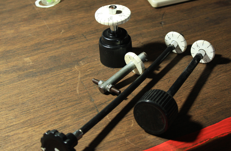

Εδώ το πράγμα αρχίζει και γίνεται υποκειμενικό. Θα έχετε προσέξει ότι προτιμώ την ισημερινή και λέω ότι όποιος έχει ισημερινή στήριξη εκτός από τηλεσκόπιο έχει και ένα αστρονομικό όργανο να χειρίζεται. Για εμένα λοιπόν παρουσιάζει μεγάλο ενδιαφέρον να βρίσκω τους στόχους, και με τους κύκλους θέσεις. Ήταν για εμένα μία πρόκληση το ίδιο ισχυρή με το να τους βρίσκω και μέσα από το προσοφθάλμιο. Έτσι λοιπόν όταν αγόρασα την EQ5 στην αρχή απογοητεύτηκα, διότι εκτός από του ότι οι κύκλοι θέσεις είναι γελοία μικροί σε διάμετρο, είναι βαθμονομημένοι κάθε 2 μοίρες στην απόκλιση και κάθε 2,5 μοίρες στην ορθή αναφορά.(10 λεπτά). Πράγμα το οποίο υποστηρίζει ακρίβεια στόχευσης του ερευνητή κι όχι του τηλεσκοπίου! Μετά όμως την πάροδο αυτής της δυσάρεστης διαπίστωσης, είδα ότι μπορώ να έχω όση ακρίβεια θέλω, αν αντί να γυρνώ το τηλεσκόπιο με το χέρι και να διαβάζω την ένδειξη στους δίσκους θέσης της στήριξης, μετακινώ το τηλεσκόπιο γυρίζοντας τους κοχλίες μικρομετρικής κίνησης. Αυτοί οι κοχλίες πρέπει να περιστραφούν 144 φορές για να γυρίσουν μία φορά οι άξονες. Διαιρώντας τις 360 μοίρες με το 144 βρίσκουμε ότι σε κάθε πλήρη περιστροφή του κοχλία της μικρομετρικής κίνησης, ο άξονας είτε της απόκλισης είτε της ορθής αναφοράς περιστράφηκε μόνο 2,5 μοίρες.
Στους κοχλίες λοιπόν μικρομετρικής κίνησης, τοποθέτησα αυτά τα δύο ροδάκια που τα βαθμονόμησα με δέκα γραμμές. Κάθε μία γραμμή από αυτές δείχνει κίνηση στο τηλεσκόπιο = με ¼ της μοίρας. Στον άξονα δε της ορθής αναφοράς η κάθε μία γραμμή είναι ίση με ένα λεπτό της ώρας. (1 λεπτό της ώρας= με ¼ της μοίρας ). Εδώ κάνω το εξής σχόλιο για να εκτιμήσει κανείς τις δυνατότητες. Οι 200Χ με ένα προσοφθάλμιο που έχει 50 μοίρες οπτικό πεδίο, το πραγματικό πεδίο που βλέπουμε στον ουρανό είναι = με 0,25 μοίρες. Επειδή όπως βλέπετε και στην φωτογραφία οι γραμμές στα ροδάκια απέχουν πολύ, πολύ εύκολα κανείς μπορεί να δει και την μέση του τόξου που ορίζουν με αποτέλεσμα η αναγνωστική δυνατότητα να ανέβει στο 1/8 της μοίρας. Προσωπικά κεντράρω άνετα στόχους στις 330Χ. (Αυτή είναι η μεγαλύτερη μεγέθυνση που διαθέτω με τον εξοπλισμό που έχω). Η EQ5 μπορεί να υποστηρίξει ακρίβεια στόχευσης μέχρι και 1/10 της μοίρας. Επίπεδο σεληνιακού κρατήρα. Το έχω κάνει με ροδάκια βαθμονομημένα με 25 γραμμές. Για την ακρίβεια αυτή ήταν η πρώτη κατασκευή μου. Κάτι τέτοιο όμως παύει να είναι πρακτικό. Οι 10 γραμμές φτάνουν και περισσεύουν στην πράξη, ακόμα κι αν έχουμε 330Χ!

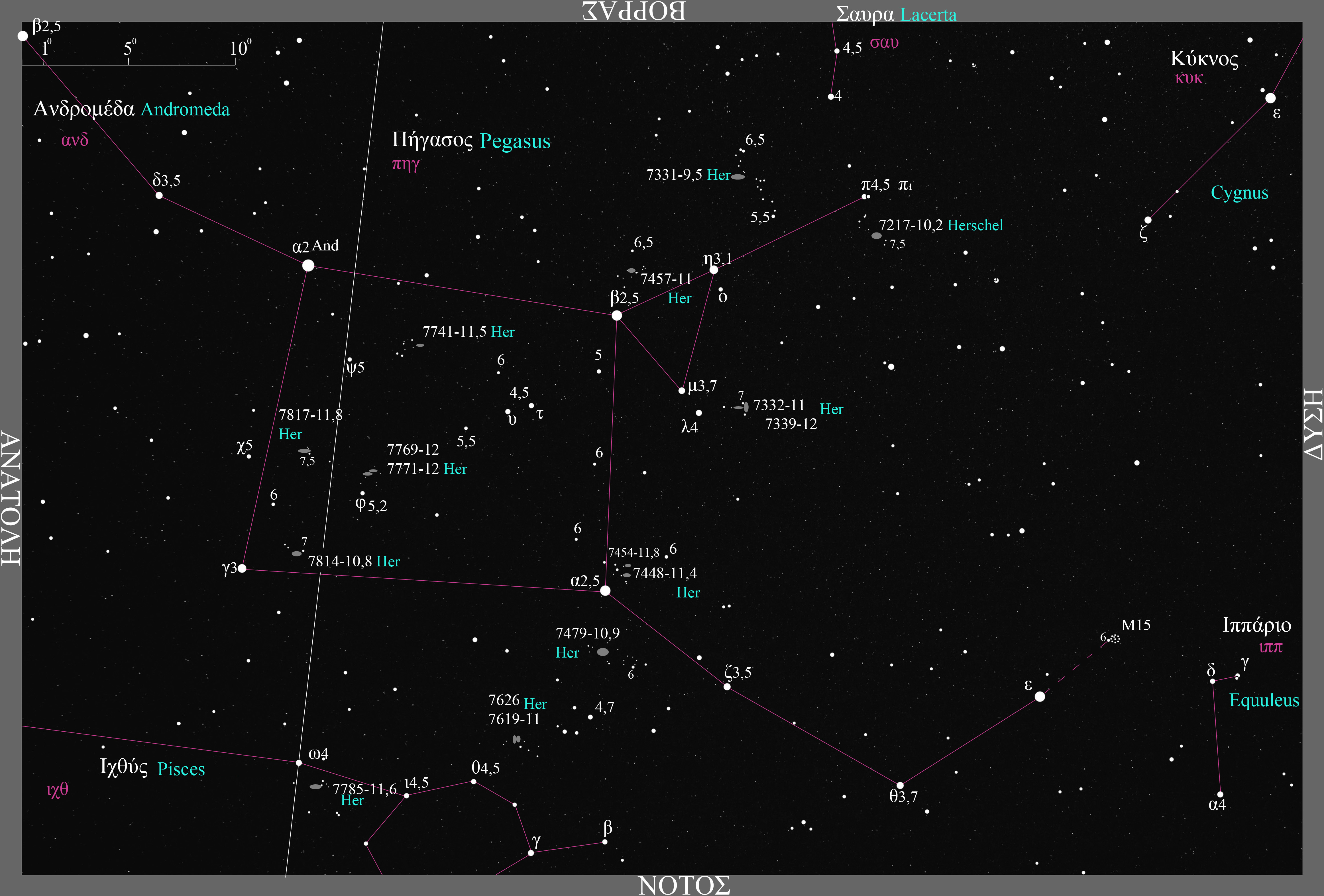

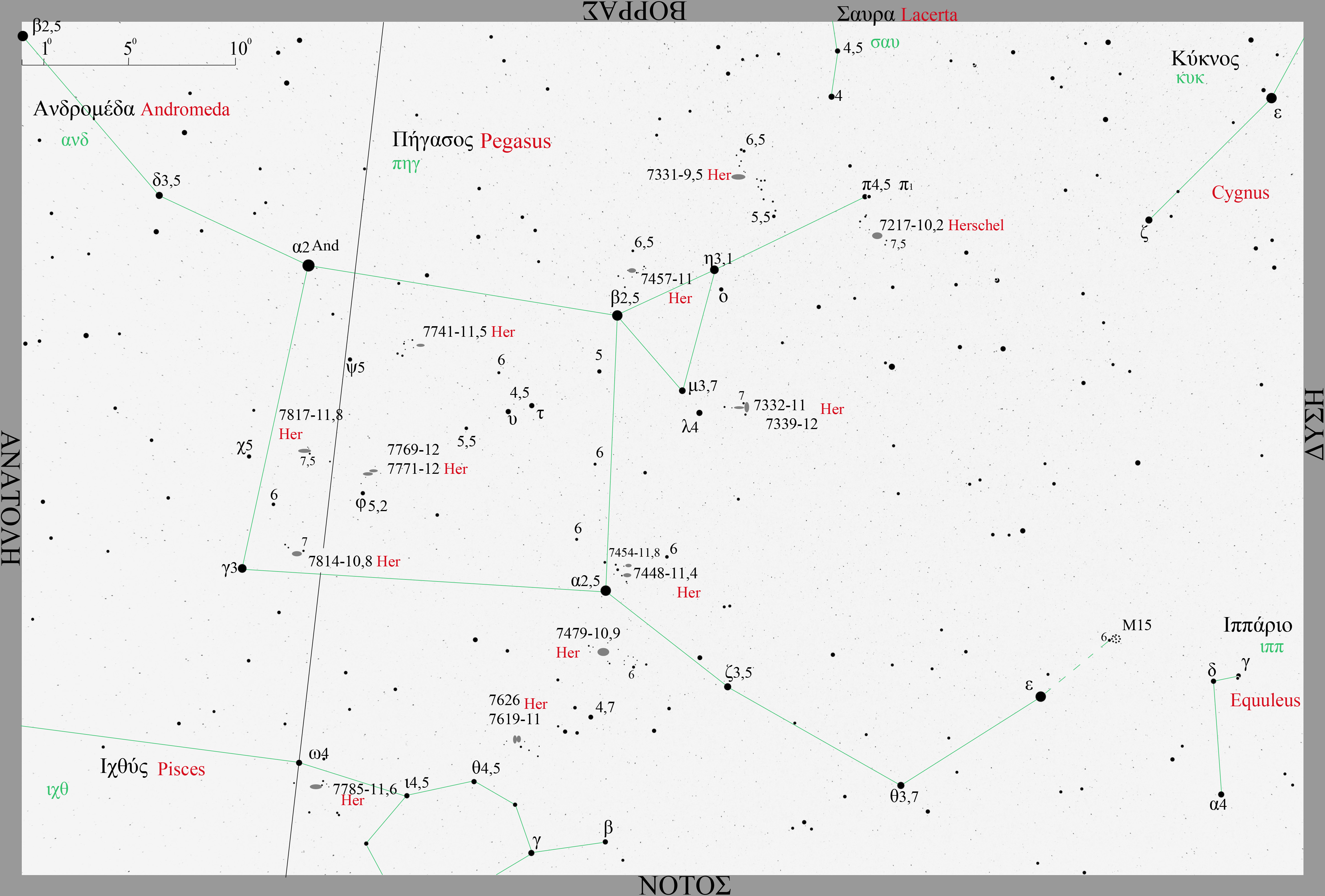

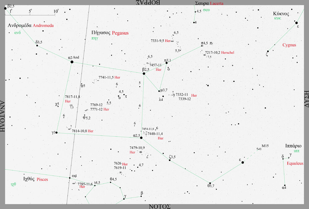

Σας έστειλα και ένα χάρτη με τον Πήγασο. Επάνω του, μαζί με τις άλλες, έχει και όλες τις πληροφορίες πληκτρολόγησης στο πρόγραμμα.

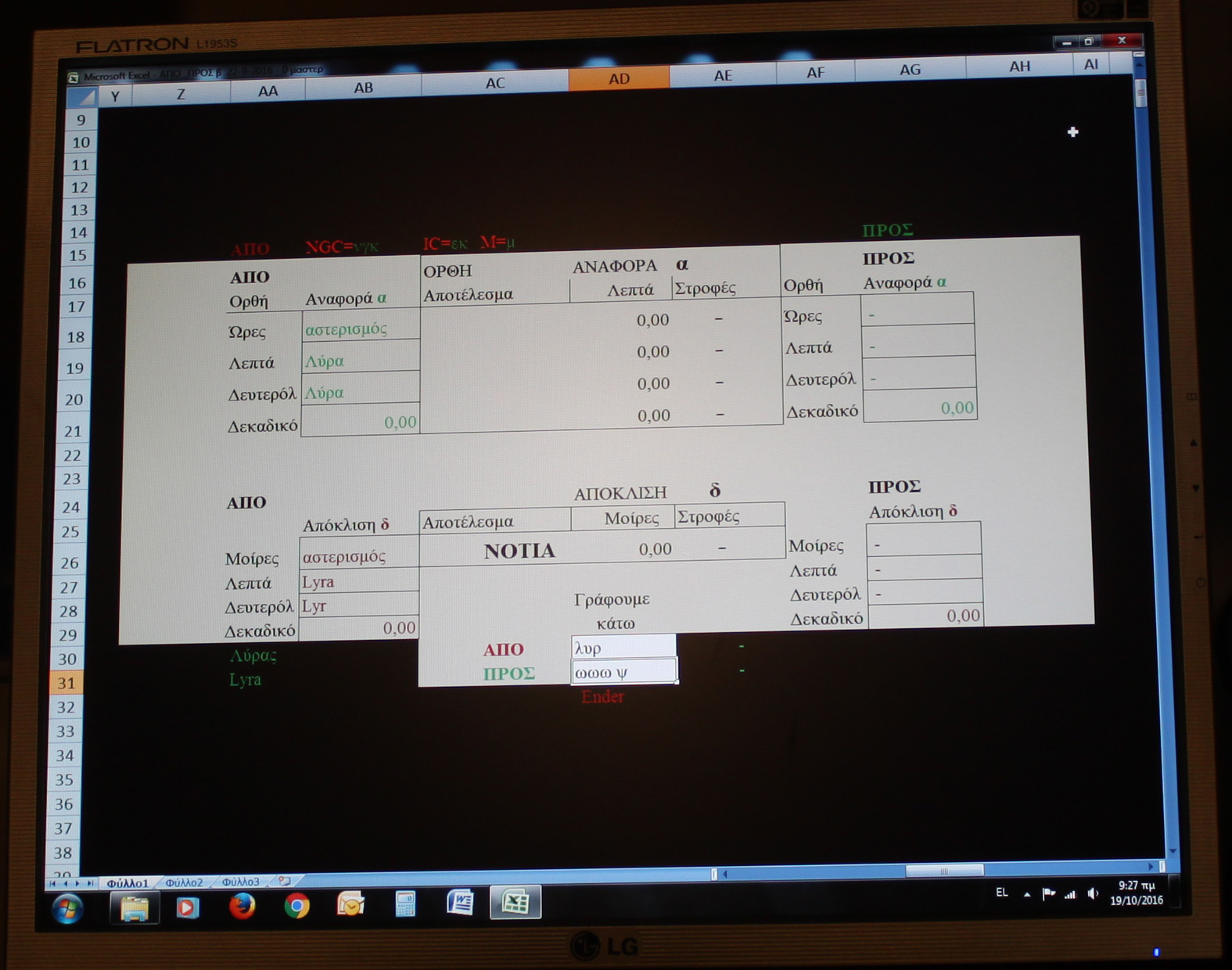

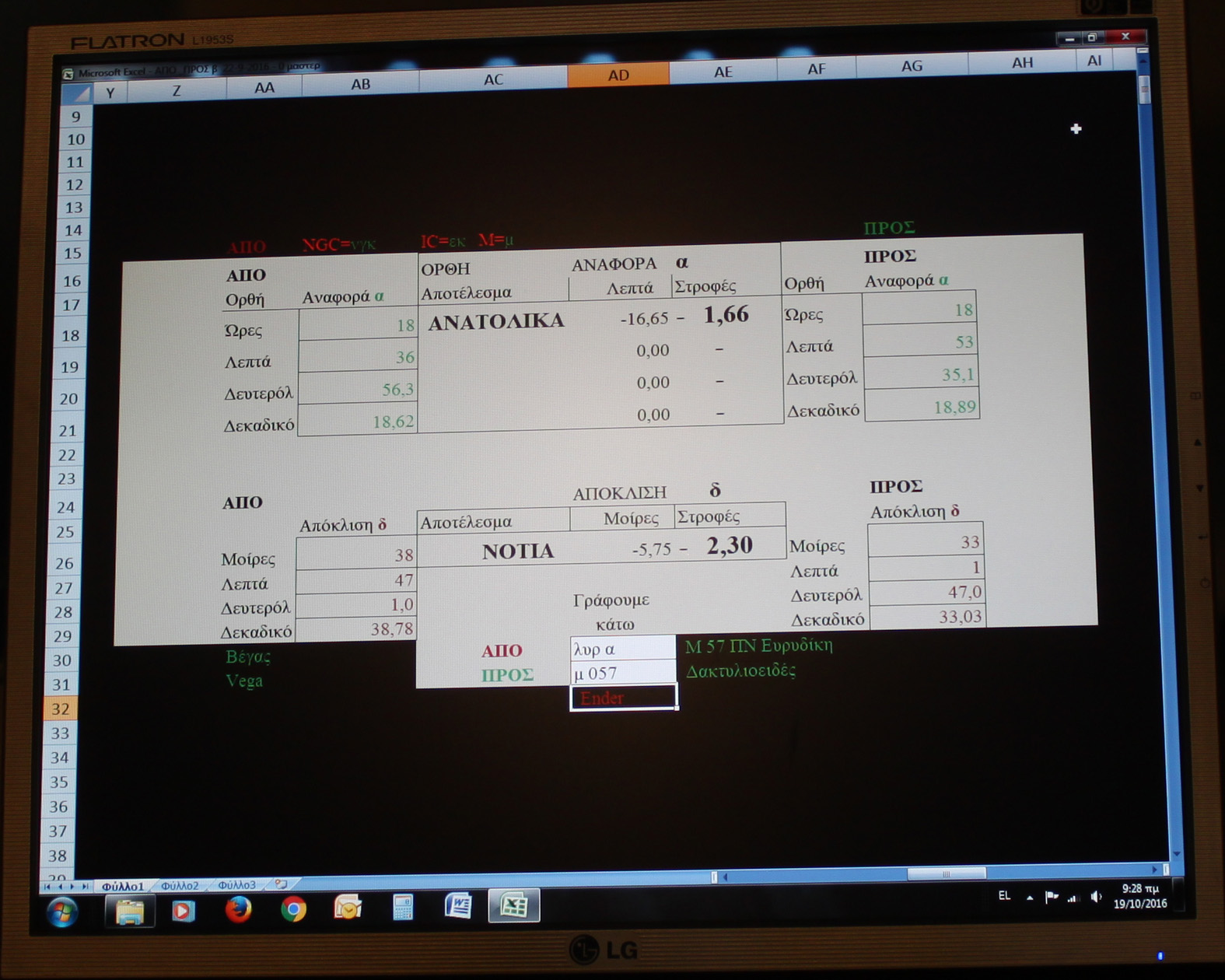

Επειδή δεν γίνεται να ανεβάσω το πρόγραμμα για να γίνουν αντιληπτά κάποια από τα παραπάνω ανήρτησα κάποιες φωτογραφίες
Στην πρώτη βλέπουμε την οθόνη εργασίας. Εκεί που γραφούμε στο πρόγραμμα. Αριστερά είναι η στήλη του ΑΠΟ. Δεξιά η στήλη του ΠΡΟΣ και στο κέντρο η στήλη των αποτελεσμάτων. Όσα θέλω να γράψω τα γράφω στα δύο λευκά κελιά. Στο επάνω γράφω το όνομα του ΑΠΟ και στο κάτω το όνομα του ΠΡΟΣ.
Στο επάνω μέρος βλέπουμε την υπενθύμιση του πώς γράφονται οι τρείς κατάλογοι με κόκκινα και πράσινα γράμματα. Εκεί δεν βγήκε σωστή η φωτογραφία αλλά διαβάζονται.

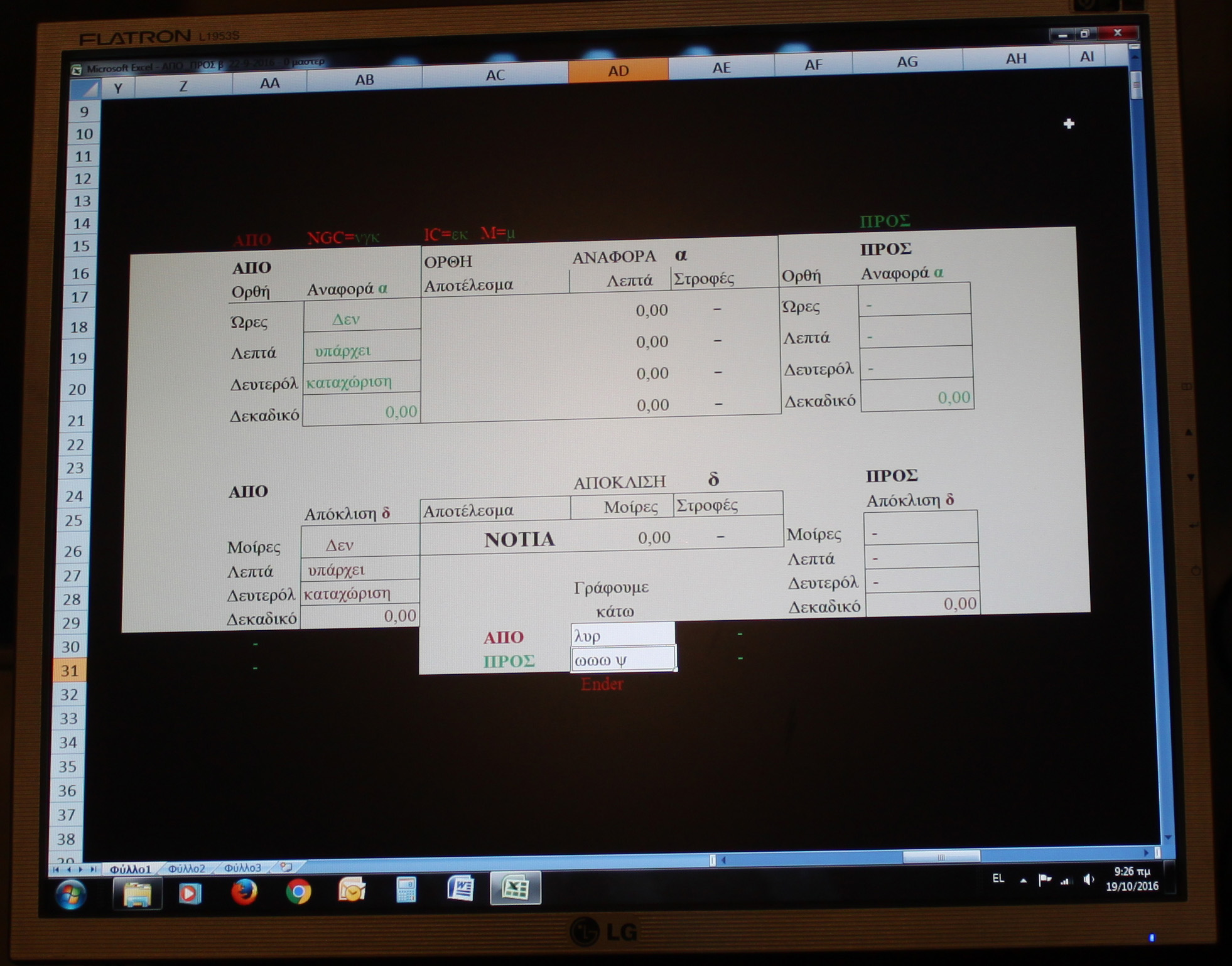

Στην δεύτερη βλέπουμε το παράδειγμα με την λάθος πληκτρολόγηση. Πληκτρολόγησα στο κελί του ΑΠΟ [λυρ] αλλά παράλειψα το κενό μετά το λυρ. Βλέπουμε το μήνυμα που έβγαλε στην οθόνη. Δεν υπάρχει καταχώριση. Αυτό βγαίνει κάθε φορά που κάνω λάθος, αλλά παίζει και ουσιαστικό ρόλο αν θέλω να καταχωρίσω και κάτι νέο στον κατάλογο του προγράμματος. Πχ ένα αντικείμενο του NGC. Που να θυμάμαι αν στα εκατοντάδες που έχω καταχωρίσει το έχει ή δεν το έχει. Γράφω νγκ κενό και τον αριθμό. Αν το έχω καταχωρίσει θα μου βγάλει τα στοιχεία αν όχι το παραπάνω μήνυμα.
Στην τρίτη βλέπουμε πάλι να έχω πληκτρολογήσει [λυρ ] αλλά επειδή δεν παρέλειψα το κενό, μου έβγαλε τα μηνύματα ότι το λυρ είναι ο αστερισμός Λύρα και στα Ελληνικά και στα Λατινικά.

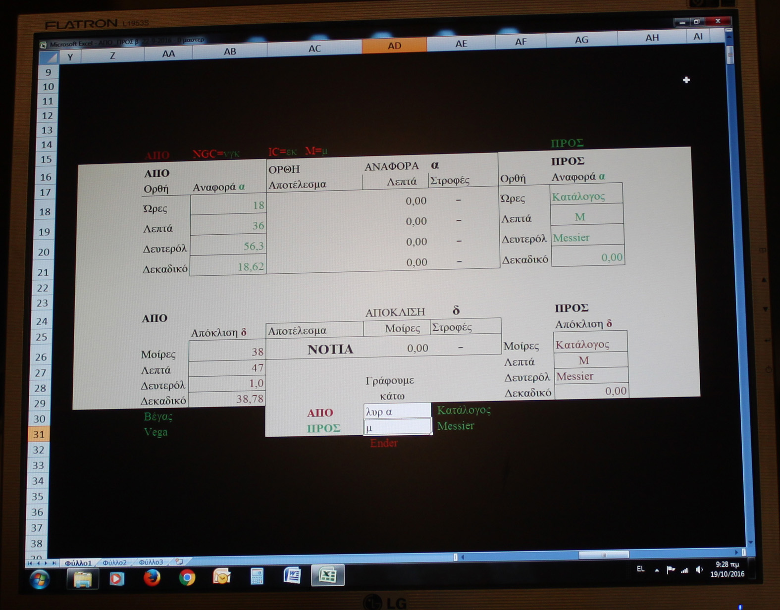

Στην τέταρτη πληκτρολόγησα [μ ] στο κελί του ΠΡΟΣ και μου έγραψε τώρα στην στήλη του ΠΡΟΣ ότι το μ είναι ο κατάλογος M Messier.
Στην πέμπτη πληκτρολόγησα στο ΑΠΟ [λυρ α] και έγραψε τις συντεταγμένες του Βέγα και το όνομα του.
Στην έκτη πληκτρολόγησα στο ΠΡΟΣ [μ 057]. Έγραψε τις συντεταγμένες του Μ57 από κάτω ότι είναι το Μ57 και τα δύο του παρατσούκλια. ( Είπαμε το Ευρυδίκη είναι δικό μου). Και στην μεσαία στήλη των αποτελεσμάτων ΑΝΑΤΟΛΙΚΑ 16,65 λεπτά της ώρα ή 1,66 στροφές. Και ΝΟΤΙΑ 5,75 μοίρες ή 2,3 στροφές.
