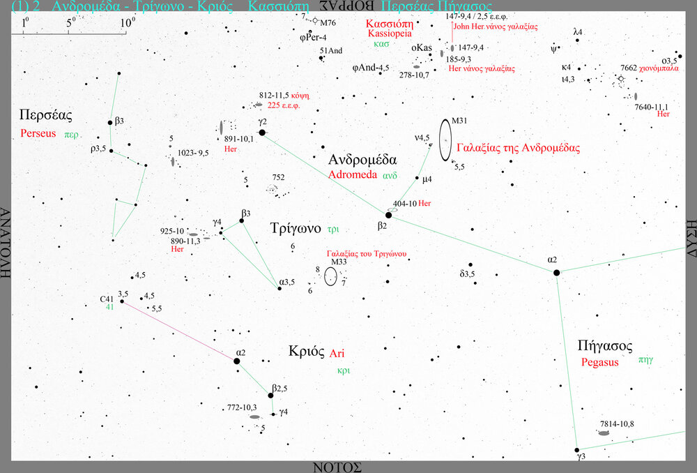

Alexandros_87 Δημοσιεύτηκε Αύγουστος 27, 2017 Δημοσιεύτηκε Αύγουστος 27, 2017 Παιδιά ξανα προσπάθησα σήμερα και τζίφος... Ίσως έχω λανθασμένη εντύπωση για το τι εικόνα περιμένω να βρω και μπορεί να την έχω δει και να μην το έχω καταλάβει. Μπορεί κάποιος να επισυνάψει φωτογραφία για το πως να περιμένω να την δω στο προσοφθάλμιο? Έχω Dob 10" με ES 68 24. Ευχαριστώ.
meiko Δημοσιεύτηκε Αύγουστος 27, 2017 Δημοσιεύτηκε Αύγουστος 27, 2017 Αλεξ γεια σου! Απο που προσπαθες να δεις την Αμδρομεδα; αν προσπαθεις μεσα απο πολη ισως δεν ενα τοσο ευκολο (ειναι ομως δυνατον) γενικα η Ανδρομεδα ειναι ενα αχνο συννεφακι που πιθανοτατα να το εχεις βαλει στο πεδιο σου οσο εψαχνες αλλα να μην το αντιλιφθικες (στελνω πως περιπου μπορεις να την δεις στον προσοφθλαμιο). Αν εχεις ερευνητη με μεγενθυνση και οχι καποιο red dot/telrad ειναι ακομη πιο δυσκολο να τη βρεις.... Vasilis Hailsteel
giannis60 Δημοσιεύτηκε Αύγουστος 28, 2017 Δημοσιεύτηκε Αύγουστος 28, 2017 Αλέξανδρε τον γαλαξία της Ανδρομέδας τον βλέπεις και με γυμνό μάτι. Τον βλέπεις ακόμα και αν έχει ήπια φωτορύπανση. Με τον ερευνητή θα έχεις την καλύτερη θέαση διότι ο γαλαξίας είναι 4 μοίρες. Τεράστιος δεν χωράει όλος στο προσοφθάλμιο του τηλεσκοπίου. Είναι 8 σεληνιακοί διάμετροι! Μελέτησε τον χάρτη που σου στέλνω. Οι αριθμοί δίπλα στα γράμματα των άστρων είναι το οπτικό μέγεθος των άστρων. Τα mag. Επίσης μπορείς τον Μ33 τον γαλαξία του τριγώνου. Είναι και αυτός κοντινότατος γαλαξίας. Αυτός χωράει μέσα στο οπτικό πεδίο του προσοφθαλμίου. Ανέβασε σιγά – σιγά μεγέθυνση. Με καλές συνθήκες μπορεί να δεις και σπείρες σε αυτόν. Εγώ με το 8ιντσο έχω μετρήσει 5.Τον χάρτη μπορείς να τον βγάλεις φωτοτυπία ή να τον εκτυπώσεις και να τον έχεις μαζί σου. Εσύ να βγεις και να αποκριθείς παρών στο παρελθόν σου. Ρέα Γαλανάκη. Από το, Ελένη ή ο κανένας.
Alexandros_87 Δημοσιεύτηκε Αύγουστος 28, 2017 Δημοσιεύτηκε Αύγουστος 28, 2017 Καλησπέρα παιδιά, Αν και εχθές είχε πεντακάθαρο ουρανό και ήμουν σε χωριό έξω από την Αλεξανδρούπολη, φανταστείτε το Milk way φαινόταν άνετα. Την περιοχή που μου δείχνετε στους χάρτες την σάρωσα επί 2 ώρες σίγουρα τη πέρασα και δεν το κατάλαβα. Ίσως να ήθελε ακόμα πιο σκοτεινό ουρανό. Τώρα που το σκέφτομαι είδα ένα έντονο άστρο που γύρο έβλεπα πολύ αχνά ένα άσπρο σαν σύννεφο αλλά νόμιζα πως ήταν της φαντασίας μου καθώς ήταν πολύ αχνό. Αλλά τώρα που είδα και τις φώτο μάλλον αυτό πρέπει να ήταν.
scipii Δημοσιεύτηκε Αύγουστος 28, 2017 Δημοσιεύτηκε Αύγουστος 28, 2017 Αμα βλεπεις το Milkyway με γυμνό μάτι την Ανδρομεδα την βλεπεις σιγουρα με τηλεσκόπιο ... αυτο το ασπρο θα ηταν που λες σαν συννεφο, ετσι φαινεται Skywatcher Mount AZ-EQ-5 SynScan GoToSkywatcher 130 PDS Skywatcher 200/1000 Celestron C8 SCTOrion Mini 50mmQHY 183MZWO ASI 224Canon 100D mod - cooling
Alexandros_87 Δημοσιεύτηκε Αύγουστος 28, 2017 Δημοσιεύτηκε Αύγουστος 28, 2017 Απλα αυτό που είδα ήταν ένα έντονο αστέρι με μια υποψία λευκού συννεφου. Σε καμία περίπτωση δεν γέμιζε το 24mm προσοφθαλμιο και δεν φαινόταν το άσπρο τόσο έντονο όσο η φωτογραφία. Αν όντως ήταν αυτό... ε λίγο απογοήτευση Δλδ τι εξοπλισμό πρέπει να έχω για να δω έντονα το άσπρο και να ξεχωρίσω τον πυρήνα?
