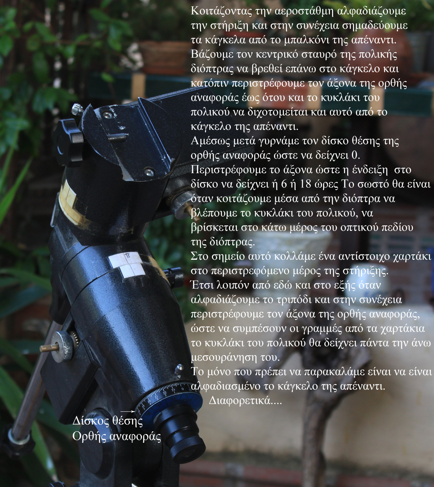

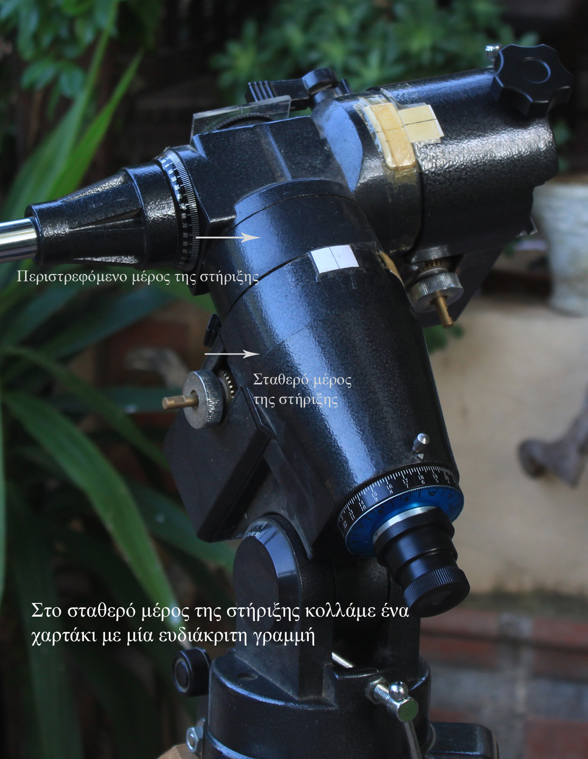

Τώρα πρέπει να ορίσεις ένα σημείο αναφοράς ώστε όταν αλφαδιάζεις την στήριξη και βάζεις τον άξονα της ορθής αναφοράς στο σημείο αυτό να είσαι σίγουρος ότι το κυκλάκι του πολικού να δείχνει την άνω μεσουράνηση του. Αν πρόσεξες την διόπτρα σου αμέσως μετά το προσοφθάλμιο έχει δύο ροδέλες πάχους περίπου 5 χιλιοστών με μία κάθετη γραμμή και από μία σκουλικόβιδα. Αυτές τώρα υποτίθεται ότι είναι γι’ αυτήν την δουλειά. Είναι όμως μπάχαλο. Το πράγμα γίνεται πιο εύκολα και είναι απείρως πιο ευδιάκριτο στο σκοτάδι αν κολλήσεις δύο χαρτάκια στην στήριξη σου όπως στις κάτω φωτογραφίες. (Έχω γράψει οδηγίες).
Το πιο εύκολο για να βρεις το σημείο της άνω μεσουράνησης είναι να σημαδέψεις κάποια κολόνα της ΔΕΗ και να βάλεις το κυκλάκι του πολικού στο κάτω μέρος του οπτικού πεδίου. Όμως προσοχή! Καμία κολώνα δεν είναι τελείως κάθετη! Αντιθέτως είναι θεόστραβες. Πιο θετικό είναι να σημαδέψεις τα κάγκελα η το περβάζι της απέναντι πολυκατοικίας και συμβουλευόμενος τον δίσκο θέσης της ορθής αναφοράς να περιστρέψεις κατά 6 ώρες τον άξονα έτσι ώστε από την οριζόντια θέση να βρεθεί το κυκλάκι στην κατακόρυφη. (Να είναι πάντα στο κάτω μέρος του οπτικού πεδίου διότι υπάρχει αναστροφή της εικόνας.)
Πιο καλά τα παραπάνω φαίνονται στις κάτω φωτογραφίες.
