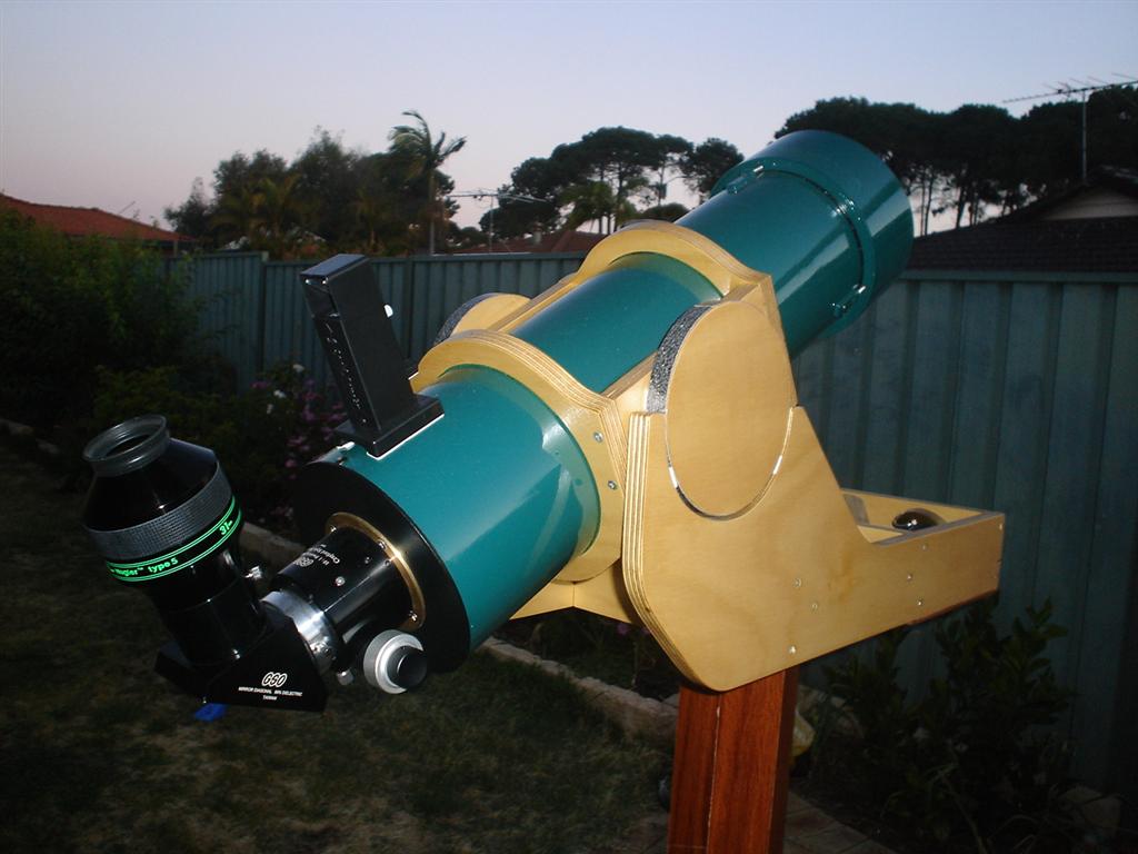

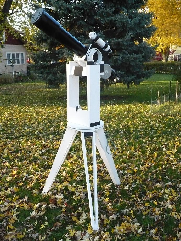

tastro Δημοσιεύτηκε Δεκέμβριος 10, 2018 Δημοσιεύτηκε Δεκέμβριος 10, 2018 σε diy υπάρχουν και αυτές οι δύο λύσεις. το σκεφτόμουν για αυτό το τηλεσκόπιο το οποίο το πήρα αλλά τελικά το έδωσα χωρίς να το χρησιμοποιήσω. ωραίο τηλεσκόπιο. η φωτό με το πράσινο τηλέσκοπιο χρησιμοποιεί βάση την οποία μπορείς να βρεις στο βιβλίο "build your own telescope"
