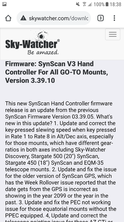

vagkaf Δημοσιεύτηκε Μάρτιος 17, 2021 Δημοσιεύτηκε Μάρτιος 17, 2021 Καλησπέρα ,Για ρίξε μια ματιά στο site της sky watcher. Δες κάτω στο screenshot το bug νούμερο 2 που διορθώθηκε. Ίσως η 3.39.10 ειναι έκδοση που ζητάς. Εχει βγει και η 3.39.15 που δε το αναφερει αλλα λογικα το εμπεριεχει λογω της 10....Εσύ είπες το έκανες 3.39.05 σωστά? Μη σε πάρω στο λαιμό μου ψάξε το και ρώτα και κανένα που να το έχει αναβαθμίσει σε αυτή την έκδοση.

elias Δημοσιεύτηκε Μάρτιος 17, 2021 Συγγραφέας Δημοσιεύτηκε Μάρτιος 17, 2021 Με το νέο firmware λύθηκε το πρόβλημα. SILENCE OF UNIVERSE
