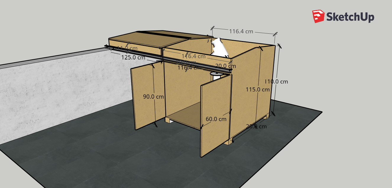

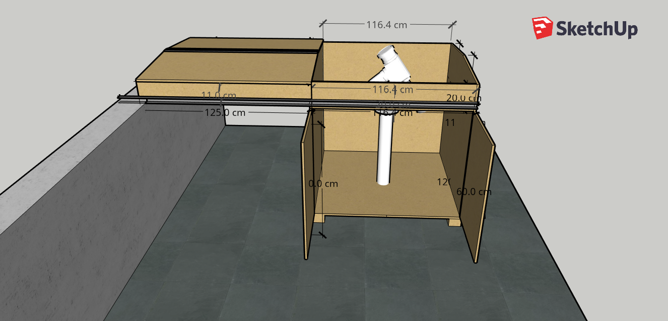

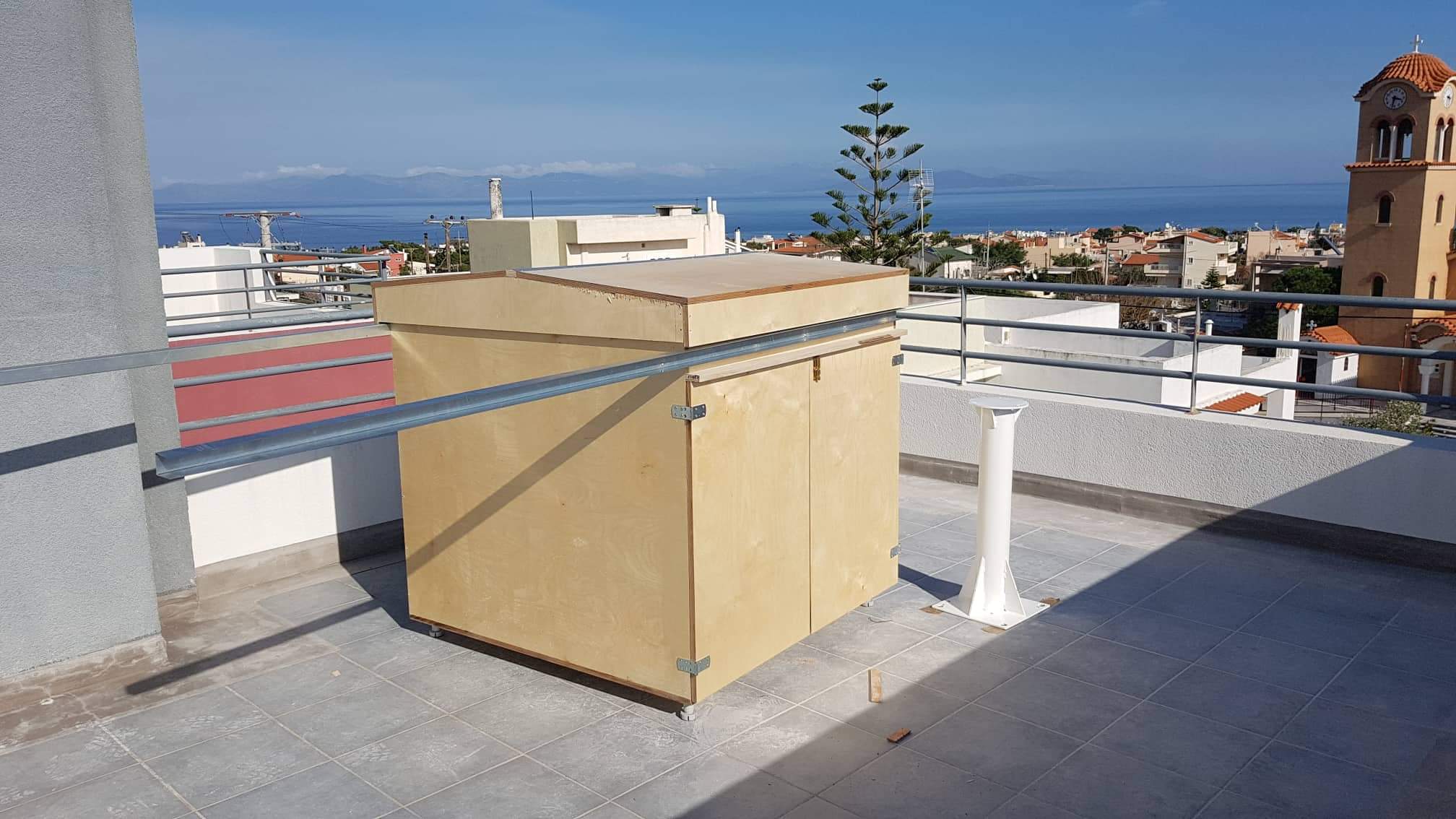

Όντας από τους τυχερούς που έχουν ιδιόκτητη ταράτσα από την μία και όχι τελείως χάλια
ουρανό από την άλλη, αποφάσισα να φτιάξω ένα κουτί-παρατηρητήριο ώστε να έχω έτοιμο
τον εξοπλισμό αστροφωτογράφισης και να γλιτώσω το στήσιμο-ξεστήσιμο κάθε βράδυ.

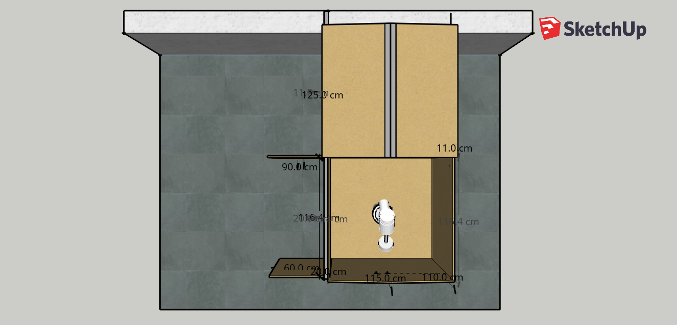

Το μέγεθος του κουτιού είναι χοντρικά 120χ120χ120cm και έχει συρόμενη οροφή.
Το υλικό είναι κόντρα πλακέ θαλάσσης σημύδας πάχους 18mm.
Το κόστος της ξυλείας μαζί με τα βερνίκια επεξεργασίας του ξύλου πήγε κοντά στο 250€.
Χρειάστηκα 3 φύλλα διαστάσεων 125χ245. Η λίστα κοπής για να αποφύγουμε τις σπατάλες
δίδεται παρακάτω.

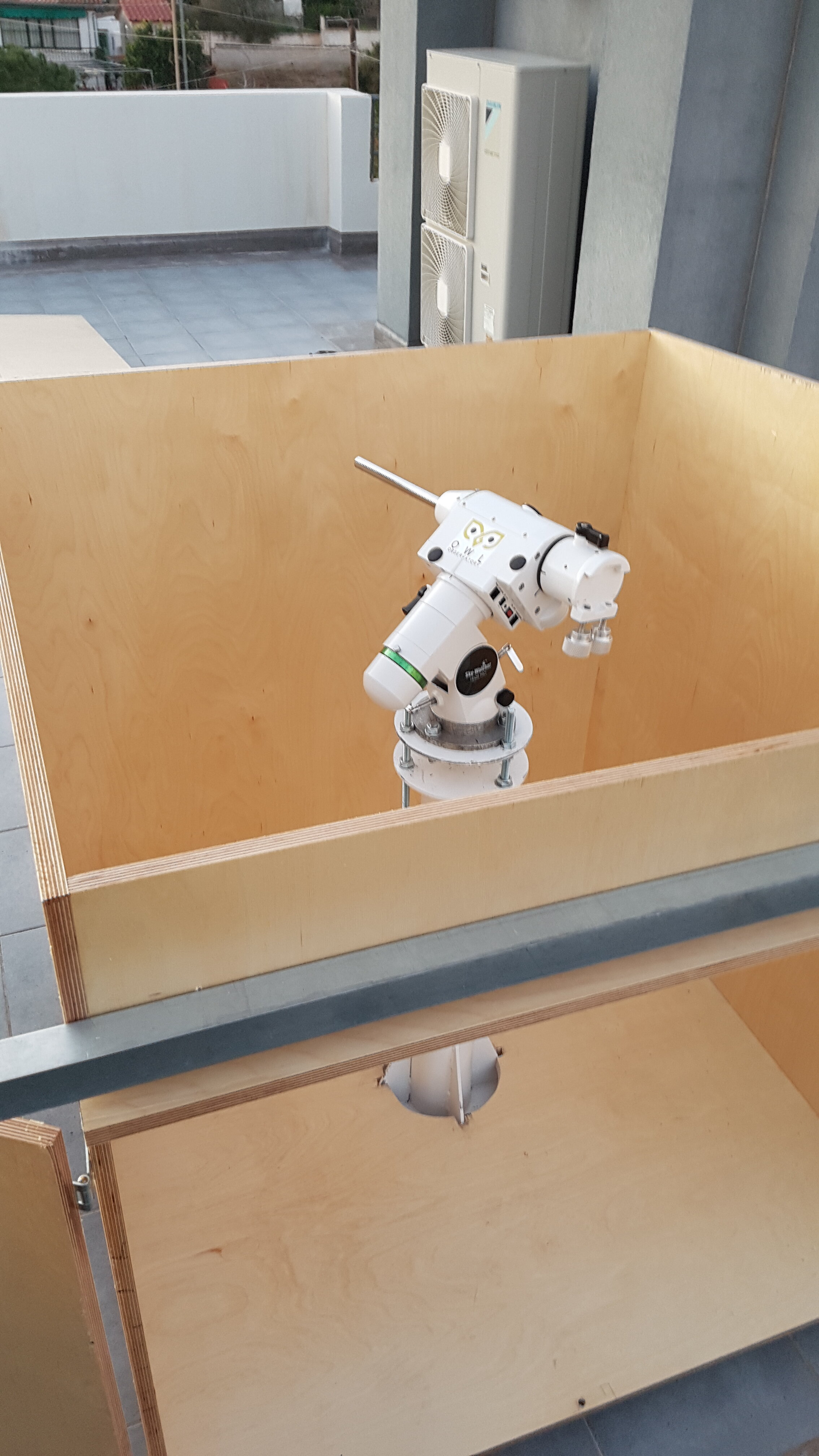

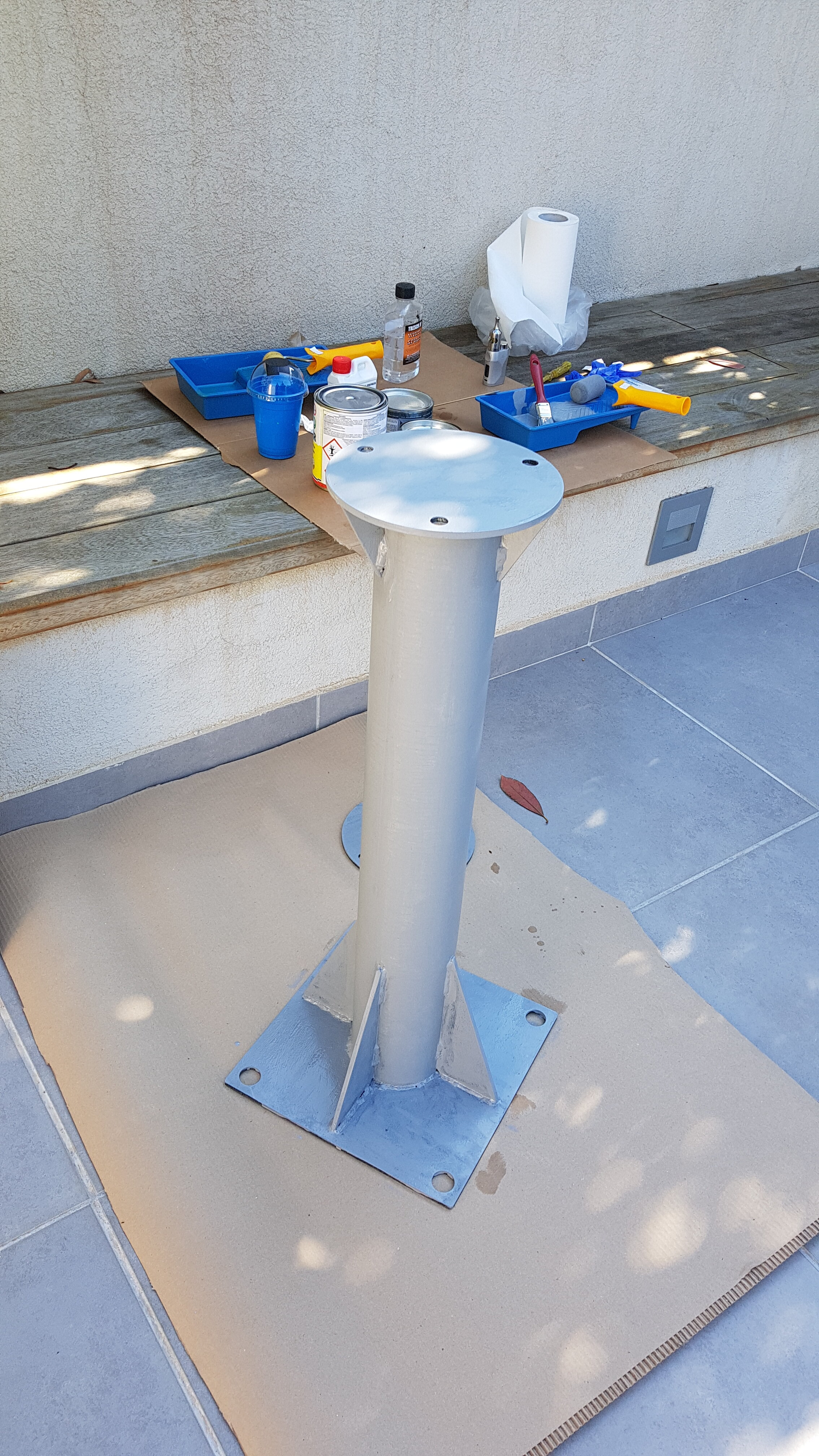

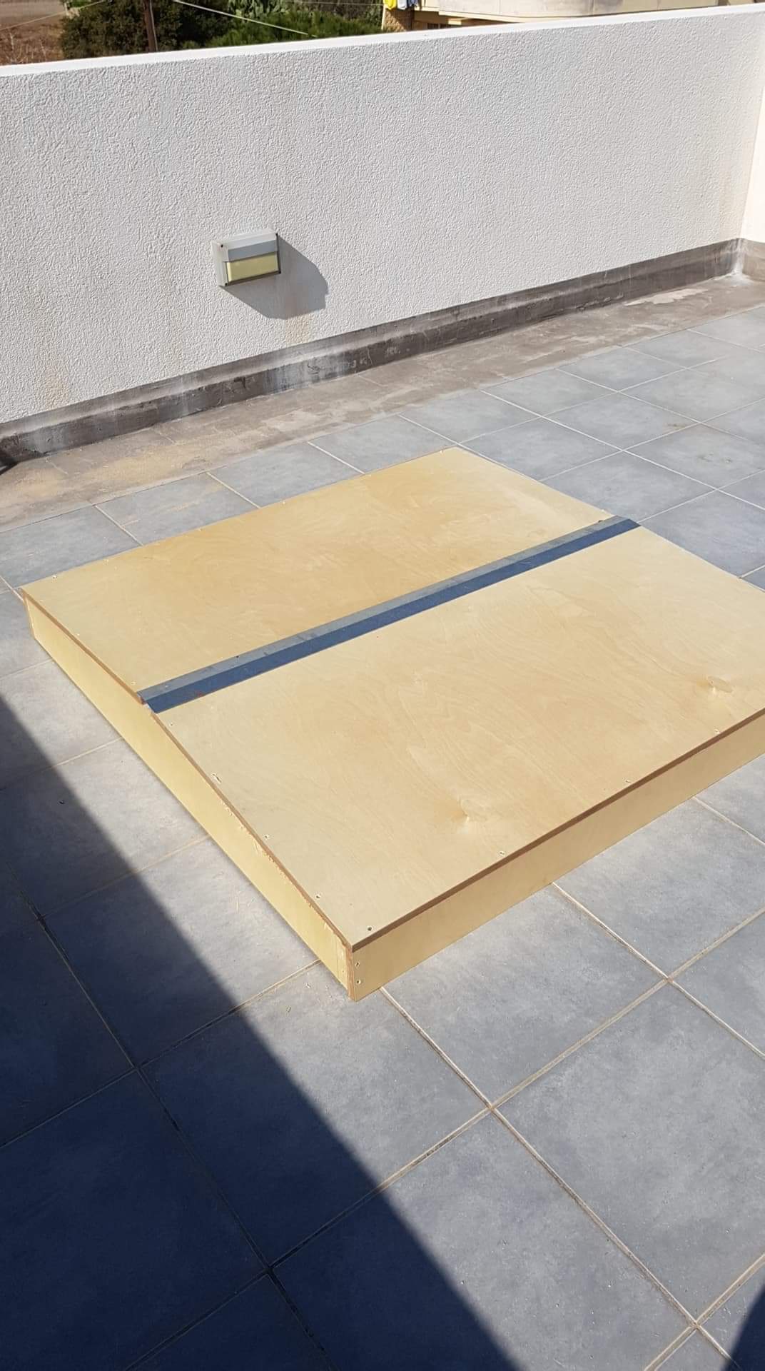

Από φίλο βρήκα μία σωλήνα διαμέτρου 11cm και έφτιαξα φλάντζες που προσαρμόστηκαν
πάνω και κάτω καθώς και 2 ράγες όπου με ράουλα θα κινηθεί η σκεπή. Ακόμα χρειάστηκε
και μια επιμήκης "γωνιά" ώστε να δέσει καλύτερα η οροφή. Το κόστος για τα μεταλλικά
μέρη μαζί με βαφές είναι γύρω στα 100€. Το "ποτήρι" που πάνω του θα στηριχθεί η HEQ5pro
το βρήκα από φίλο που πρόσφατα πήγε σε HEQ6 και δεν χρειαζόταν πια το παλιό.
Η στήριξη θα γίνει στο έδαφος με ντίζα 22mm που θα τοποθετηθεί με ειδική ρητίνη.

Φίλε μου καλησπέρα και καλορίζικο το παρατηρητήριο.

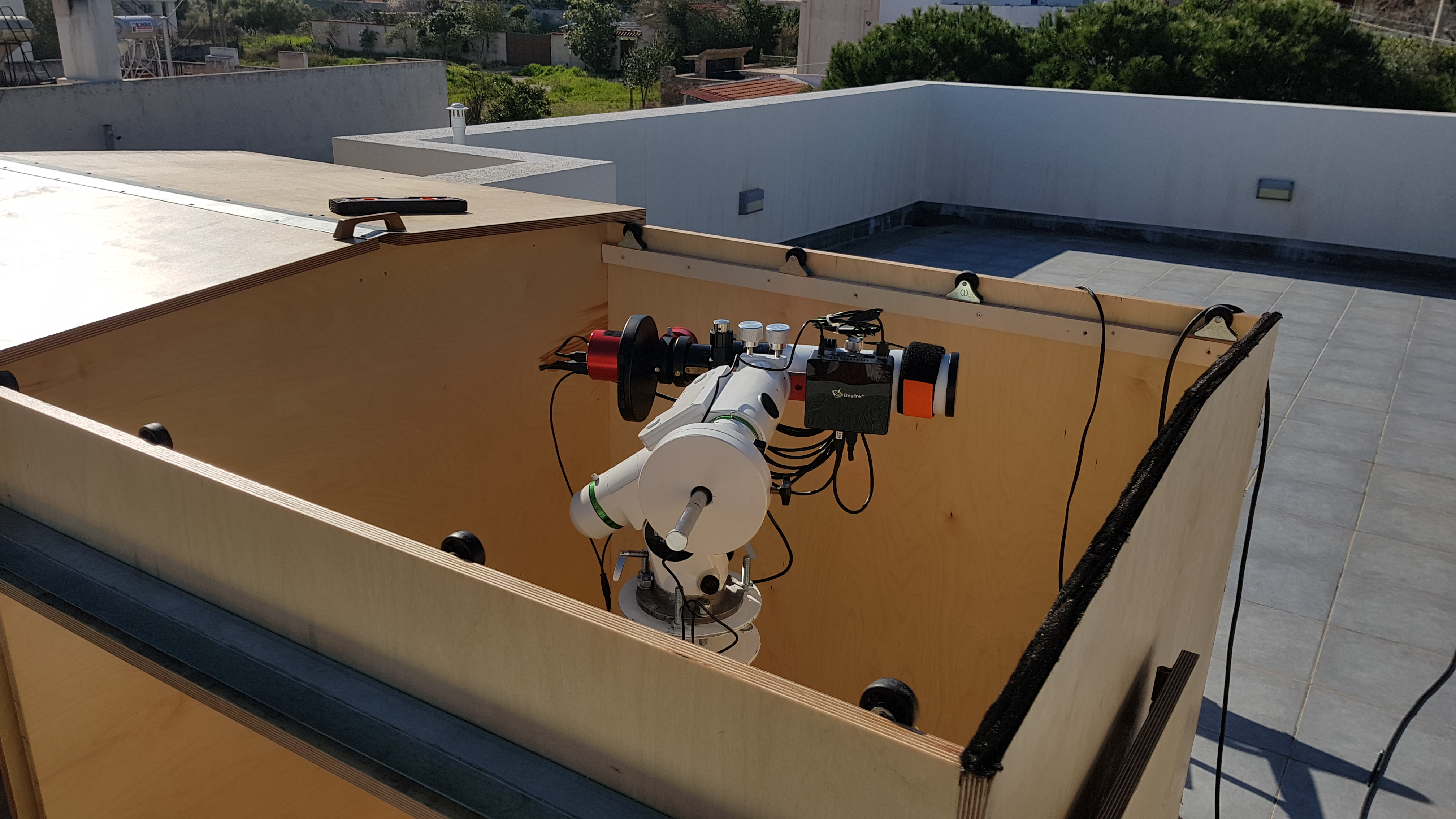

Έχοντας φτιάξει κάτι αντίστοιχο στην δική μου ταράτσα μπορώ να σου πω κάποια από τα προβλήματα που συνάντησα και εγώ μετά το πέρας των αρχικών εργασιών.
Ας ξεκινήσω από τις διαστάσεις. Το 1.20x1.20 για πλάτος/μήκος είναι οριακό για τηλεσκόπιο διοπτρικό έως 1000mm εστιακή γιατί θα χρειαστείς ακόμα περιθώριο για αντάπτορες, τροχό, reducer, κάμερα. Αν έχεις πιο μικρό τηλεσκόπιο δεν θα έχεις πρόβλημα αλλά σκέψου και το μέλλον.
Αν το τηλεσκόπιο σου δεν ξεπερνάει τους πλαινούς τοίχους στο ύψος, μπορεί στο μάτι να σου φαίνεται οκ, αλλά καθώς το βράδυ θα γυρνάει και ειδικά στην περίπτωση που ξεκινάει να δύει ο στόχος θα βρίσκεται σε θέσεις που θα βαράς τον απέναντι τοίχο καθώς ο στόχος θα κατεβαίνει. Στην ανατολή του στόχου δεν έχεις πρόβλημα. Αυτό θα είναι πρόβλημα περισσότερο σε στόχους που δεν είναι κοντά στο ζενίθ αλλά πιο χαμηλά.
Το ύψος της κατασκευής σου δεν είναι αρκετό. Ίσως να βρίσκει η οροφή πάνω στο τηλεσκόπιο ακόμα και όταν θα το έχεις παρκαρισμένο σε θέση παράλληλη με το έδαφος. Το λέω αυτό από τις φωτογραφίες που είδα τον πυλώνα σου. Πρόβλημα για να δεις πολικό λογικά δεν θα έχεις από το ύψος του τοίχου. Φρόντισε η πόρτα που θα ανοίγει να είναι προς τον Βορρά για να έχεις εναλλακτική σε περίπτωση που βρίσκει. Η πολική διόπτρα είναι πολύ πιο χαμηλά από αυτό που βλέπει το τηλεσκόπιό σου στο home position.
Θα πρέπει να το κλείσεις με κάποιο τρόπο από την κάτω πλευρά ώστε να μην έχεις κενά η ανοίγματα. Δεν είναι τόσο η υγρασία όσο και ο αέρας που μεταφέρει και σκόνη. Η σκόνη πάει παντού. Εγώ στην οροφή γύρω γύρω από την μέσα πλευρά έχω βάλει πλαστικές τρίχες σαν αυτές που έχουν οι σκούπες έτσι ώστε και να μπορεί η οροφή να μετακινείται αλλά και να περιορίσω την σκόνη. Αν το κλείσεις καλά γύρω γύρω δεν θα έχεις πρόβλημα με την υγρασία ούτε με τα νερά να μπαίνουν μέσα όταν βρέχει. Επειδή το ξύλο είναι καλός αγωγός της θερμότητας το καλοκαίρι θα έχεις αρκετή ζέστη μέσα. Η λύση είναι να το επενδύσεις εσωτερικά με φενιζόλ (dow) τουλάχιστον 5cm και στους τοίχους και στην οροφή. Η περισσότερη θερμότητα έρχεται από την οροφή αλλά και από την πλάκα. Αν μπορείς βάλε εξωτερικά φενιζόλ και ένα ασφαλτόπανο στην οροφή και βάψε την άσπρη. Έχει μεγάλη διαφορά αν το κάνεις έτσι.
Υπολόγισε πως θα χρειαστείς και λίγο χώρο για να τοποθετήσεις υπολογιστή, καλώδια, πρίζες κλπ καθώς και κάπου για να κάθεσαι. Δεν είναι και πολύ βολικό να μένεις όρθιος σε τόσο μικρό χώρο.
Για την στατικότητα της κατασκευής σου ίσως χρειαστεί να τοποθετήσεις κολώνες στις γωνίες καί ίσως ένα μεταλλικό πλαίσιο στο έδαφος για στήριξη. Δεν ξέρω πόσο στιβαρές είναι οι 18mm σανίδες κόντρα πλακέ. Αν δεις πως αντέχει ίσως να μην χρειάζεται.
Στείλε μου ένα pm με τα στοιχεία επικοινωνίας σου αν θες κάποια βοήθεια η να κουβεντιάσουμε κάποια απορία σου.

Ευχαριστώ για τις πληροφορίες, δεν έχω σκόπο να είμαι στο δωμάτιο μαζί με το τηλεσκόπιο, θα το χειρίζομαι με απομακρυσμένη σύνδεση. Με βάση τους υπολογισμού μου δεν έχω πρόβλημα χώρου
και το τηλεσκόπιο θα έχει αρκετό χώρο. Τώρα στην πράξη θα δείξει. Η κατασκευή είναι πολύ στιβαρή
και δεν χρειάζεται κολώνες ,την σηκώσαμε και στον αέρα χωρίς πρόβλημα στρεβλώσεων.Τα βουρτσάκια στα σημεία επαφής με την οροφή είναι στο πρόγραμμα

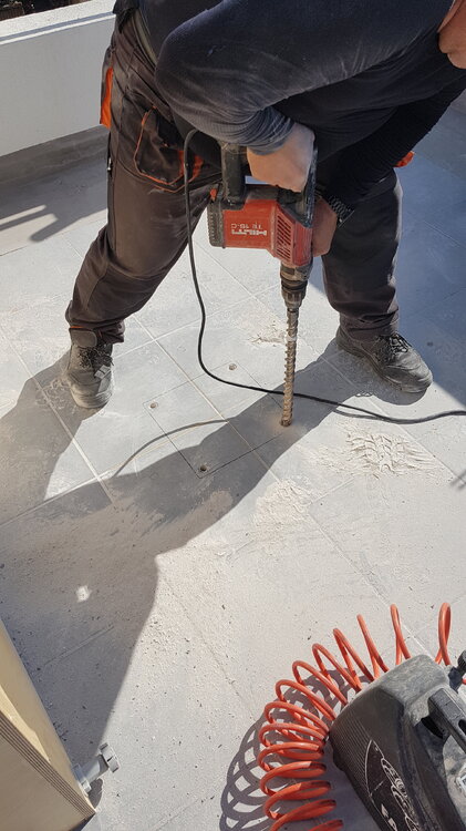

Αφού πω και εγώ ότι σε ζηλεύω να προσθέσω πως για τρύπες με τρυπάνι σε ταράτσα καλό είναι να μπαίνει στην τρύπα πριν το στριφωνι μονωτικό (σαλάμι). Αν δεν έχει μπει καλό είναι αν εκτεθεί ποτέ στη βροχή να κάνεις ένα βουναλακι σε κάθε τρύπα από αυτό το υλικό ώστε να μην λιμνάζουν νερά

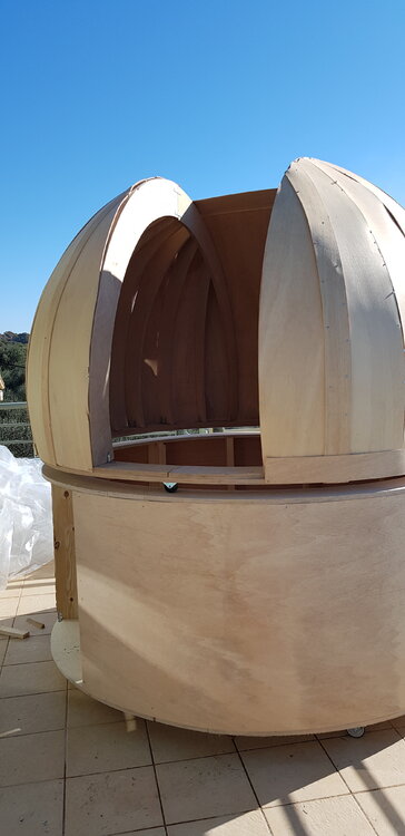

Ωραία κατασκευή, με τα νερά πως τα κατάφερες στον θόλο;

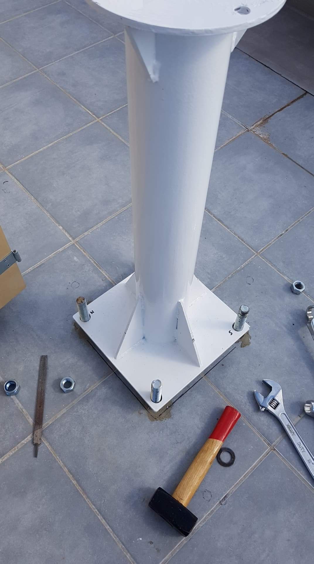

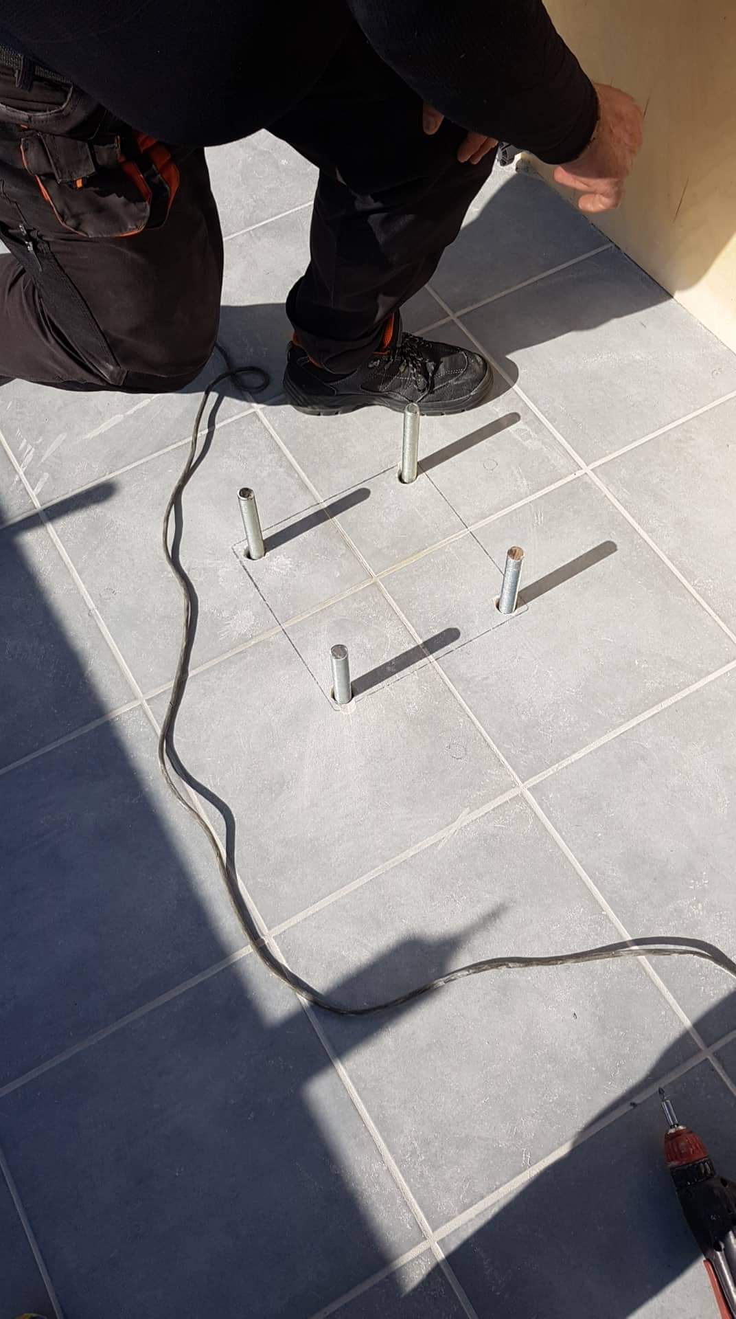

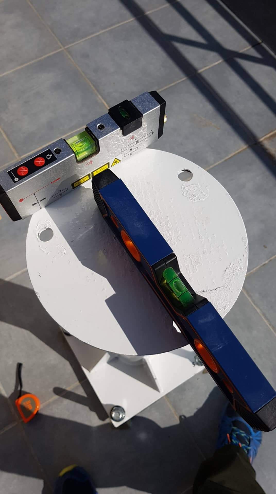

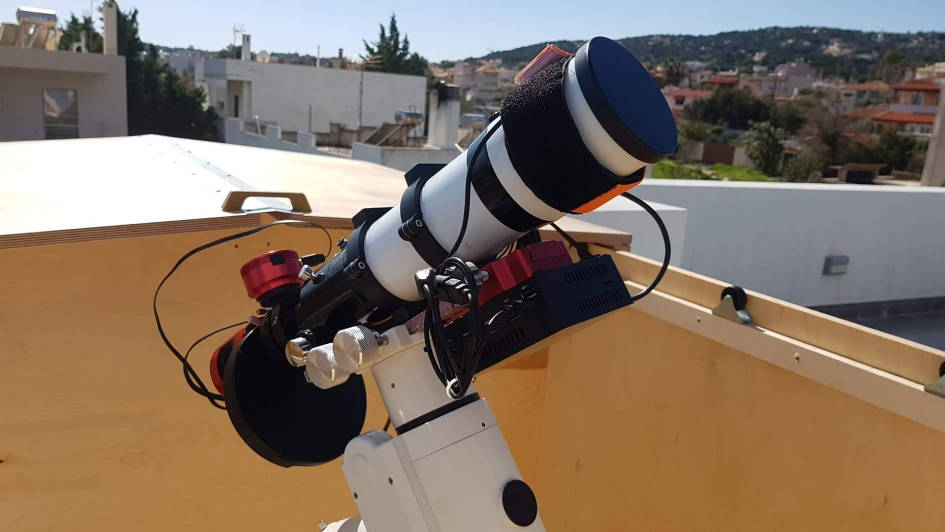

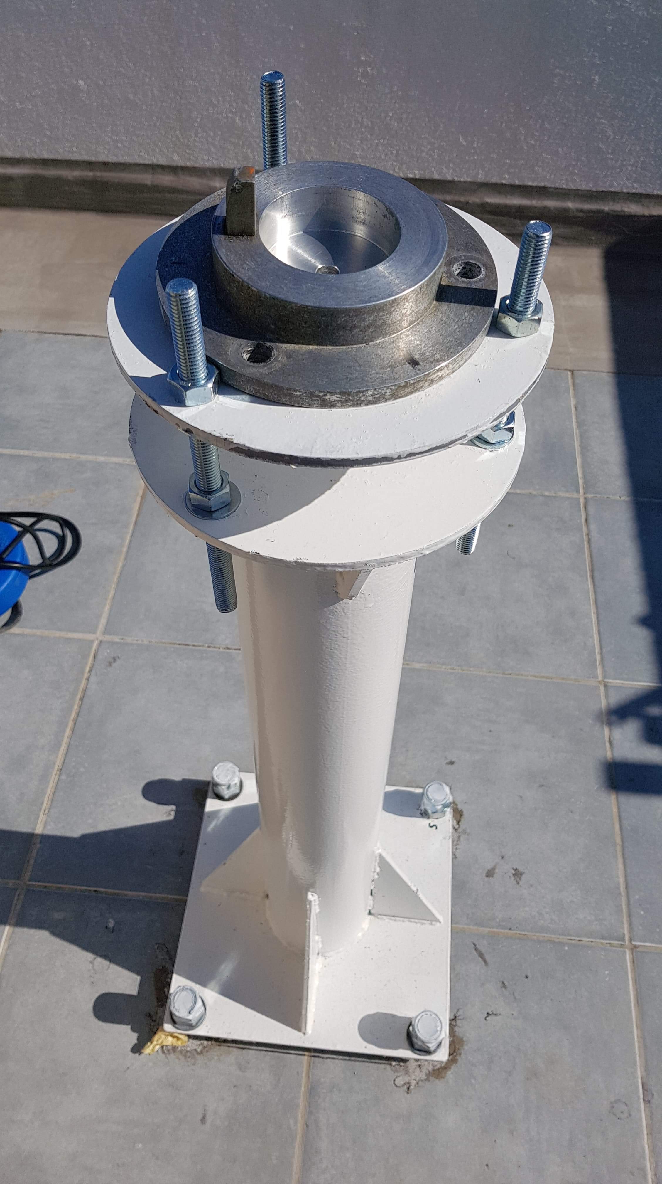

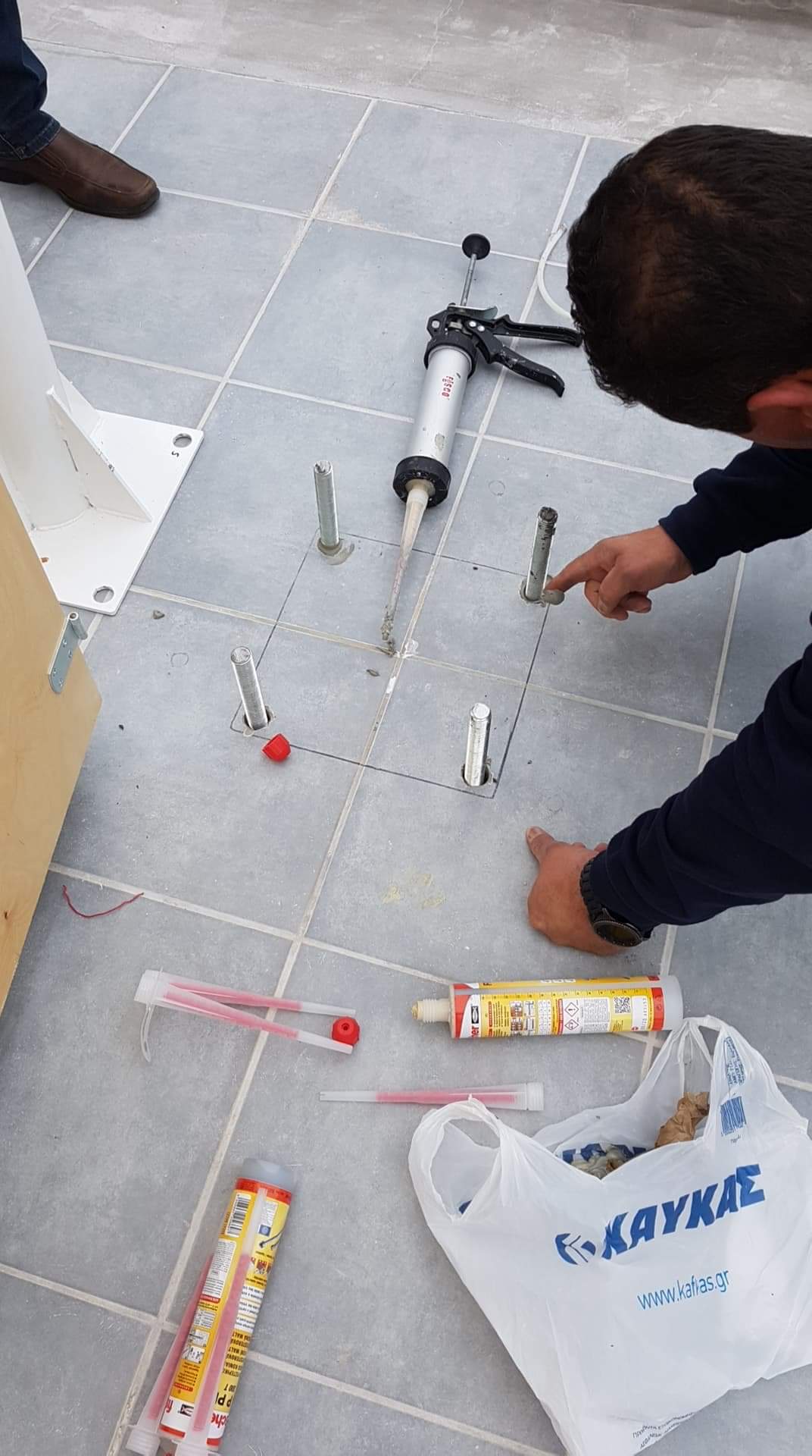

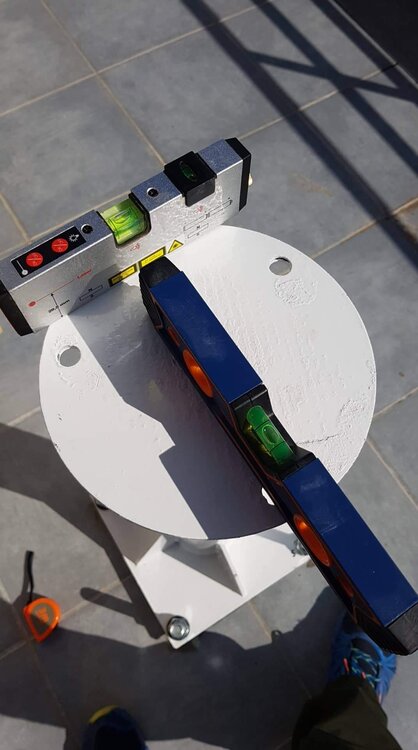

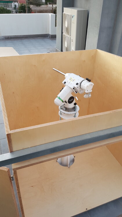

Οι εργασίες συνεχίστηκαν. Τοποθετήθηκε το pier με ειδική ρητίνη. Μπήκε το ποτήρι και όλα αλφαδιάστηκαν .Ρυθμίστηκε η οροφή η οποία ανοίγει πολύ ομαλά.Τοποθετήθηκαν βουρτσάκια για ελαχιστοποίηση της σκόνης Τοποθετήθηκε η βάση και το τηλεσκόπιο μαζί με όλη την καλωδίωση του και ζυγίστηκε. Ρυθμίστηκαν οι θέσεις για parking στο πλάι ώστε να κλείνει η οροφή αλλά και home position ώστε να μπορεί να αφαιρεθεί από την βάση.Η εγκατάσταση δουλεύει άψογα. Είμαι πολύ ευχαριστημένος από το mini Pc της beelink το οποίο πάει σφαίρα και με 4xusb3 λύνει πολλά προβλήματα. Αυτό που μένει είναι να οριστικοποιηθεί και η ηλεκτρολογική εγκατάσταση (μικρό πινακάκι, ups, φωτισμός). Σε δεύτερη φάση πρέπει να γίνουν κάποιες κατασκευές arduino για έλεγχο θερμοκρασίας και υγρασίας σε συνδυασμό με αερόθερμο και ανεμιστήρες. Με τις πρώτες δοκιμές που έχω κάνει αυτό που έχω να πω είναι ότι είναι πάρα πολύ βολικό να σύρεις μια οροφή και να πατάς ένα διακόπτη και να είσαι έτοιμος να ξεκινήσεις να φωτογραφίζεις. Επίσης η οδήγηση πολύ πιο σταθερή και δεν επηρεάζεται από τις κινήσεις μου στην ταράτσα πράγμα που παρατηρούσα με το τρίποδο αλλά και από τον άνεμο. Θα ανεβάσω και updates όταν θα προχωρήσουν οι αυτοματισμοί. Αν κάποιος σκέφτεται να κάνει κάτι αντίστοιχο χαρά μου να βοηθήσω.

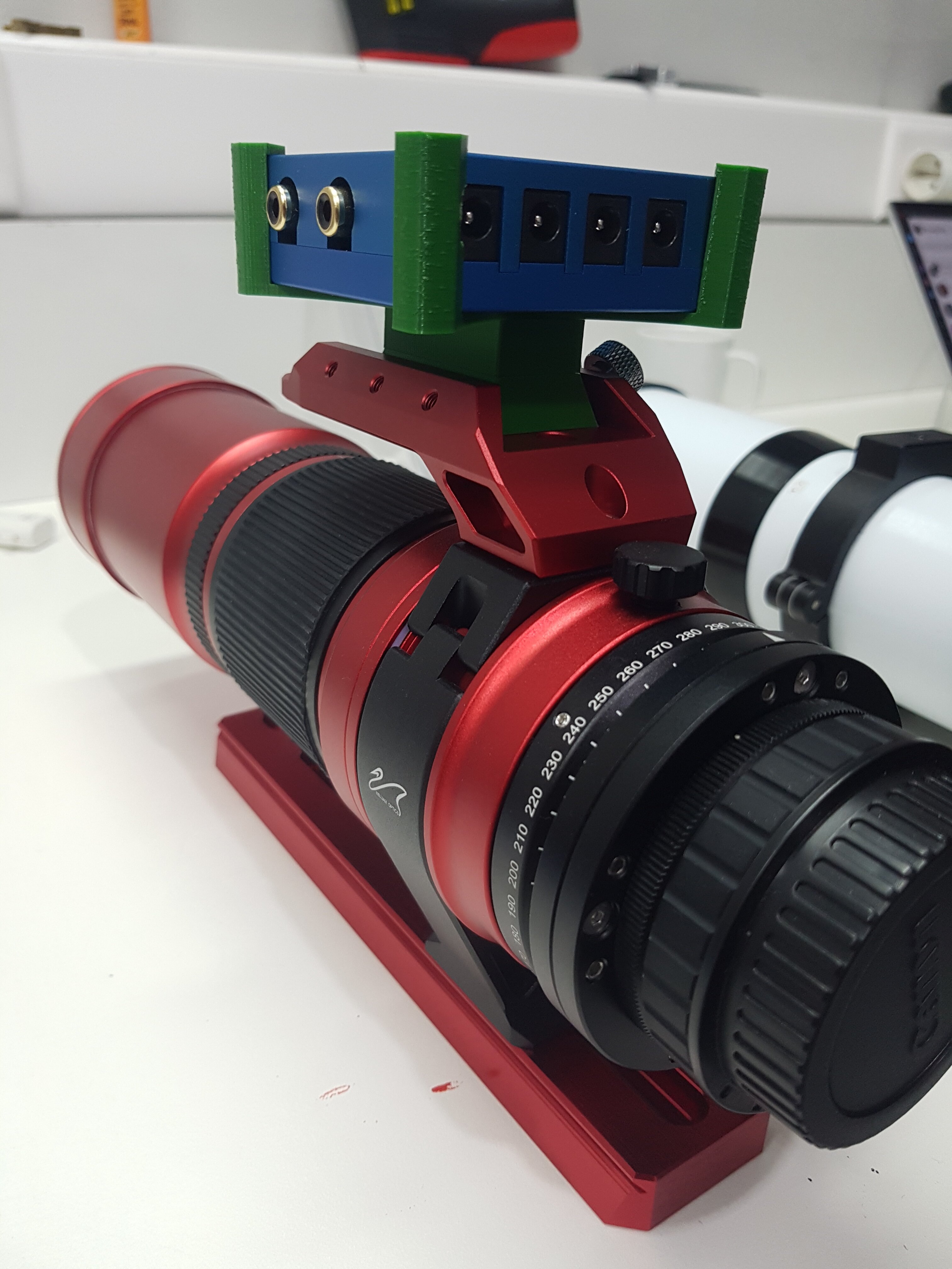

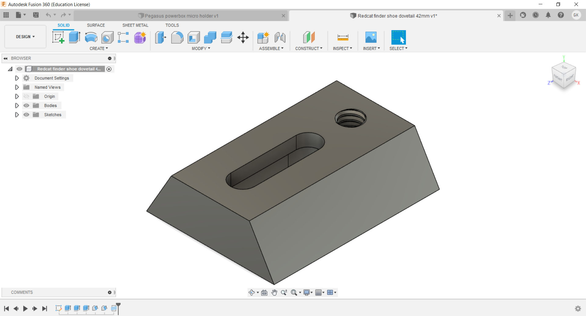

Αποφάσισα να κάνω κάποιες αλλαγές στο owl observatory και επειδή ίσως κάποιες από αυτές να είναι χρήσιμες και σε άλλους σκέφτηκα να τις μοιραστώ μαζί σας. Αρχικά θα βγάλω το TSapo65Q και θα βάλω στην θέση του το Redcat 51 το οποίο προοριζόταν για travel setup. O sars cov 2 όμως είχε άλλα σχέδια και επειδή βλέπω να αργεί ο καιρός που θα μπορέσουμε να βγούμε για εξορμήσεις σκέφτηκα να του δώσω λίγο χρόνο. Αυτό όμως προυποθέτει κάποιες τροποποιήσεις που πρέπει να κάνω. Αυτό θα γίνει σταδιακά και θα ανεβάσω σχέδια ώστε αν κάποιος χρησιμοποιεί παρόμοιο εξοπλισμό να επωφεληθεί.

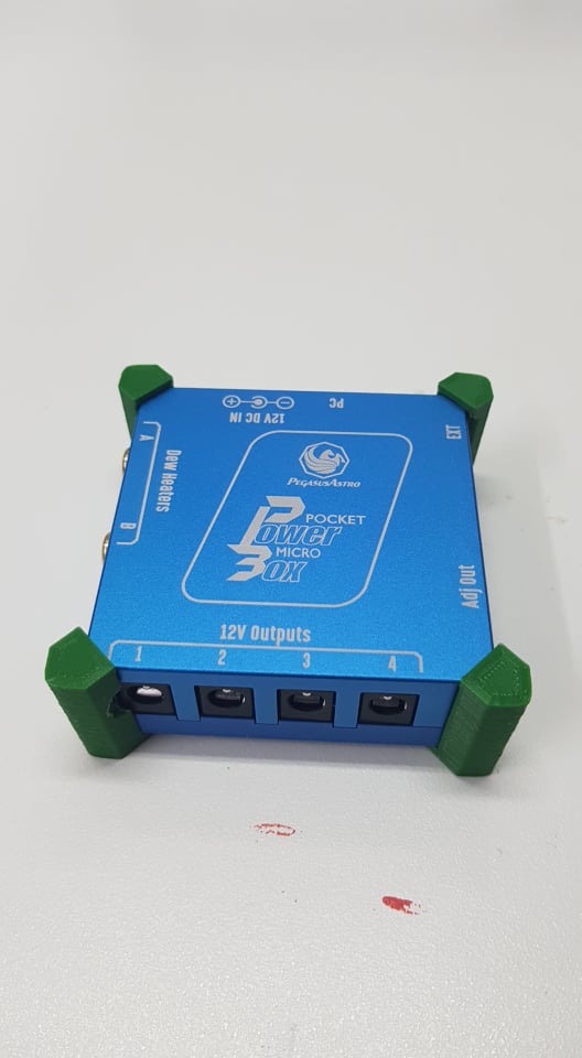

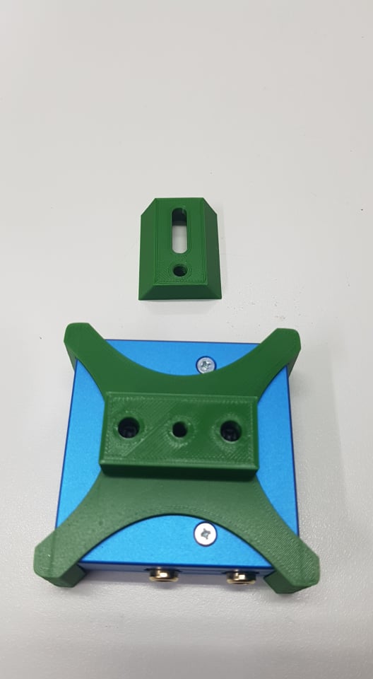

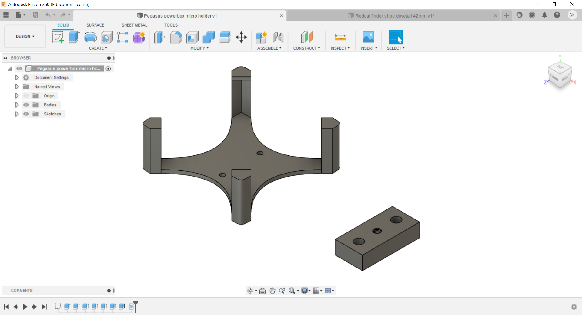

Σχεδιασμός και κατασκευή βάσης για το Pegasus powerbox micro ώστε να μπορεί να τοποθετηθεί στην θέση για finder scope του Redcat. Θα χρειαστεί ελάχιστο λιμάρισμα εκεί που βγαίνει το 1ο 12V outpout και εκτός από τις εκτυπώσεις , 2 βιδάκια Μ2.5 για να ασφαλιστεί το micro στην "αράχνη" και ένα Μ5 για να βιδώσουμε το σύστημα extender+holder στο mini dovetail.
PegasusMicro.zip
Αρχεια stl για τον 3Dprinter
mini dovetail
Βαση και extender για να μην βρίσκουν τα βιδάκια.

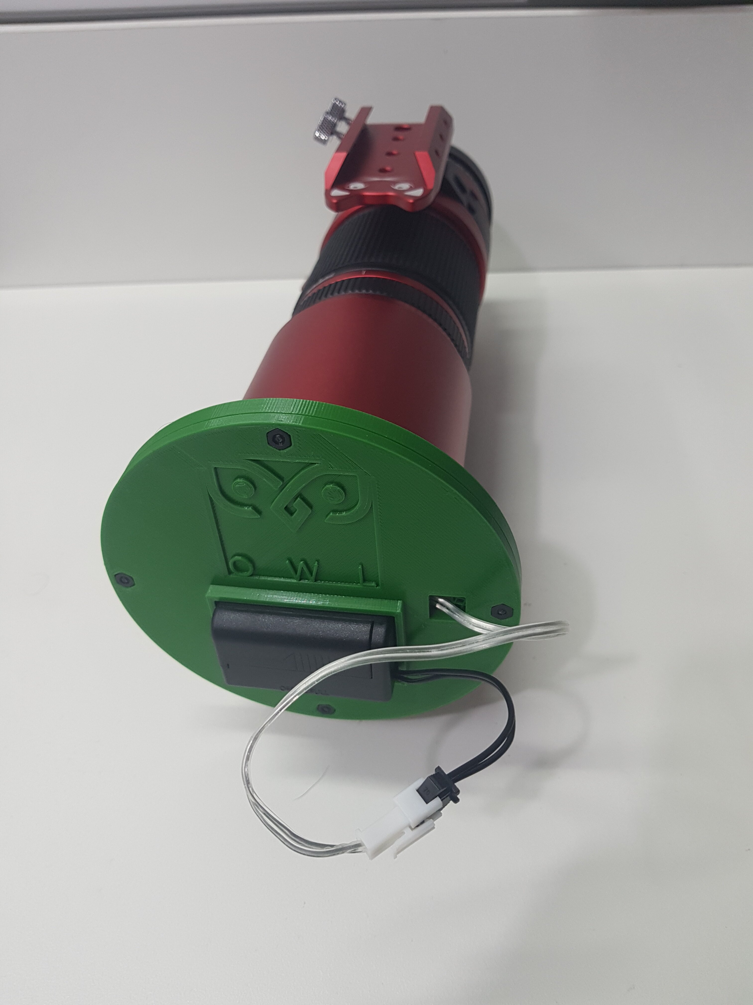

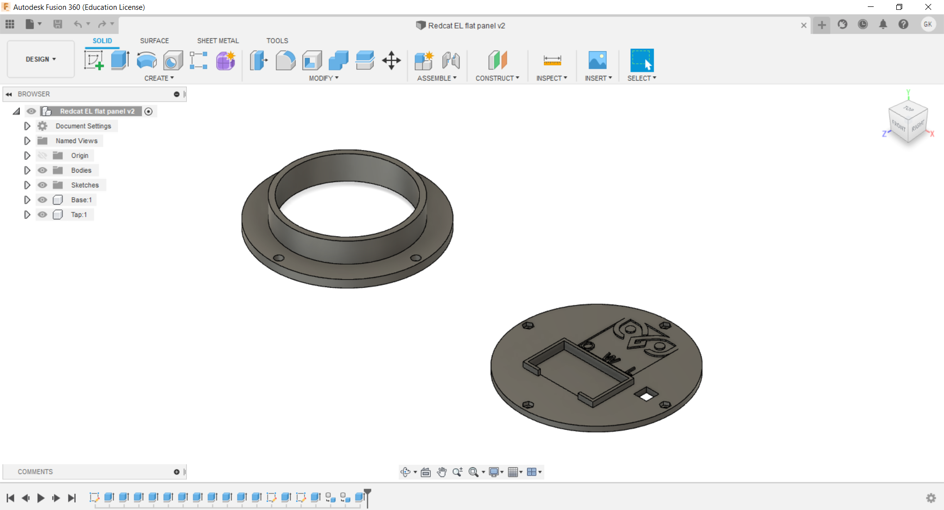

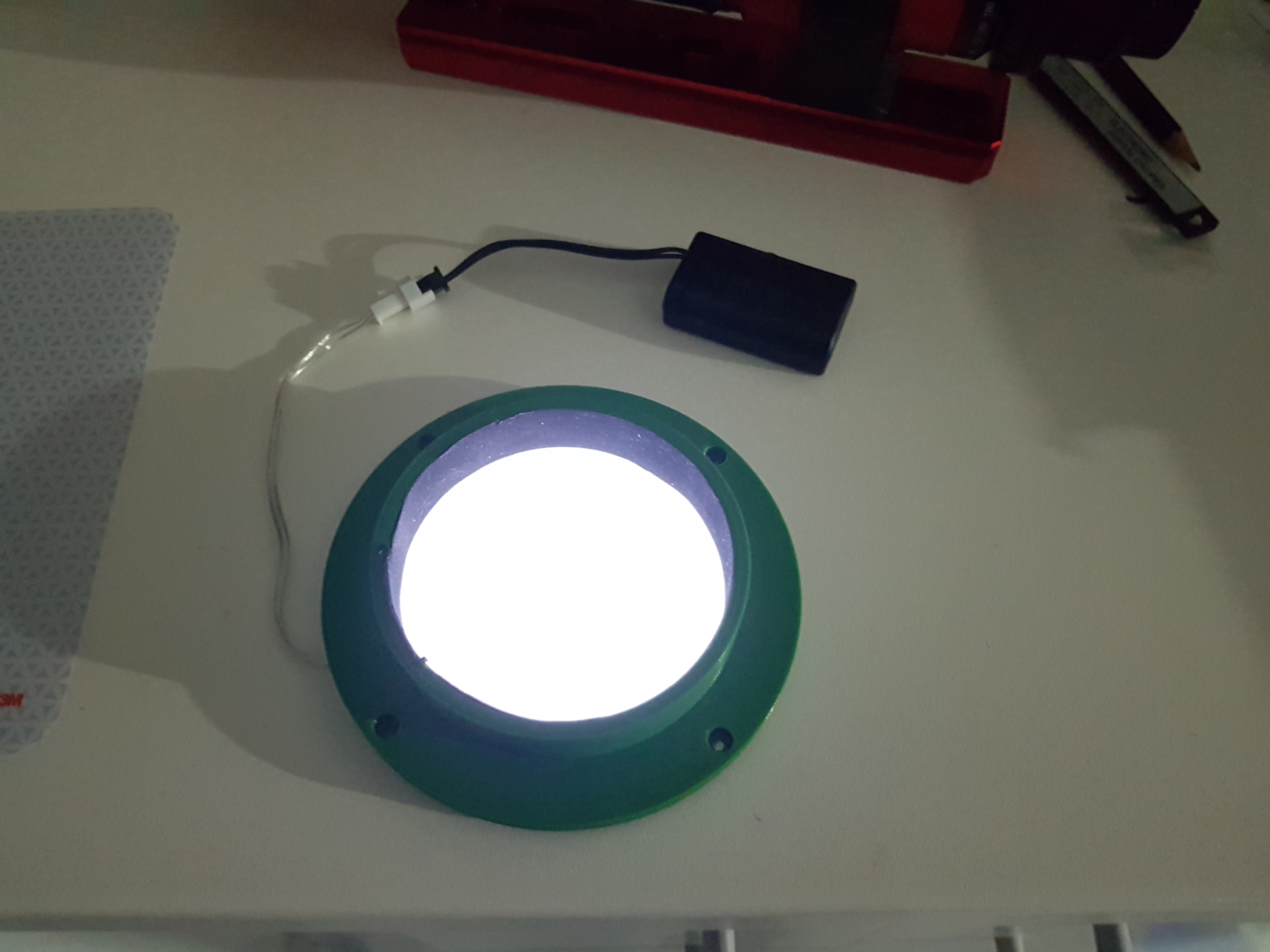

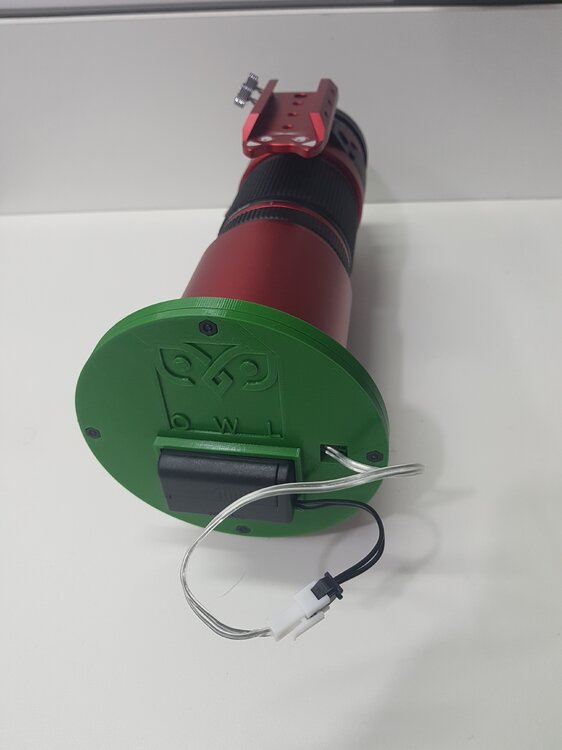

Επίσης χρειαζόμουν ένα flat box. Οπότε αγόρασα το παρακάτω EL panel μαζί με τον πιο απλό inverter ο οποίος δουλεύει με μία απλή μπαταρία ΑΑΑ και δίνει πολύ χαμηλή φωτεινότητα. Σε δεύτερη φάση θα φτιάξω δικό μου κύκλωμα για να ντιμάρω το EL panel μέσα από το SGpro αλλά νομίζω για την ώρα θα μου είναι αρκετό.
https://www.ebay.co.uk/itm/10cm-EL-Panel-Circle-Electroluminescent-Paper-Foil-Disc-Sheet-in-4-colours/233203448718?ssPageName=STRK%3AMEBIDX%3AIT&var=532702487906&_trksid=p2057872.m2749.l2649
Το μέρος που πιάνεται στο τηλεσκόπιο τυπώνεται με support και χρησιμοποιούμε μετά το support για να πατήσει ομοιόμορφα το el panel. Θα χρειαστούμε επίσης 4 βίδες nylon Μ2.5 μαζί με τα παξιμάδια τους. Το mini inverter μένει στην θέση του με ταινία διπλής όψης. Εσωτερικά στον κύλινδρο έχω τοποθετήσει αυτοκόλλητο μαύρο "χνουδωτό" χαρτί το οποιο μου είχε περισσέψει από flocking στo αρχαίο μου παιδικό νευτώνιο το οποιο είχα βρει από το πλαίσιο. Δεν είναι απαραίτητο αλλά κάνει πιο ομαλή την εφαρμογή στο τηλεσκόπιο.
Σε 2η φάση θα γίνει κατασκευή ώστε να μετατραπέι με servo σε αυτόματα καπάκι με άνοιγμα και κλείσιμο ,αλλά ένα βήμα την φορά.
Flat_panel.zip
Flat panel .stl για τον 3D printer

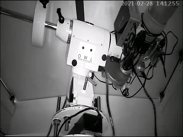

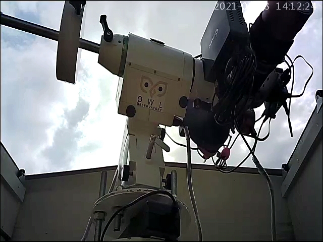

Τελευταία προσθήκη για σήμερα, μία mini wifi camera για να παρακολουθώ τι γίνεται, ειδικά κοντά στο meridian που πάντα υπάρχει άγχος, αλλά και γιατί έχω μεγάλη παρέα από κουκουβάγιες, εξού και το όνομα του παρατηρίου. Η καμερίτσα είναι η παρακάτω
https://www.banggood.com/Xiaovv-V380-W2-1080P-Smart-Wireless-Battery-Mini-IP-Camera-AP-Wireless-Connect-IP-Camera-AI-Moving-Detection-Infrared-Night-Vision-Baby-Monitors-p-1711173.html?rmmds=myorder&cur_warehouse=CZ
και έχει δυνατότητα για λήψη και διαβίβαση ήχου (ξουτ φύγε παλιοκουκουβάγια) αλλά και παίρνει micro sd κάρτα για αποθήκευση video.
Οι καθαροί ουρανοί μας λείπουν για την ώρα.

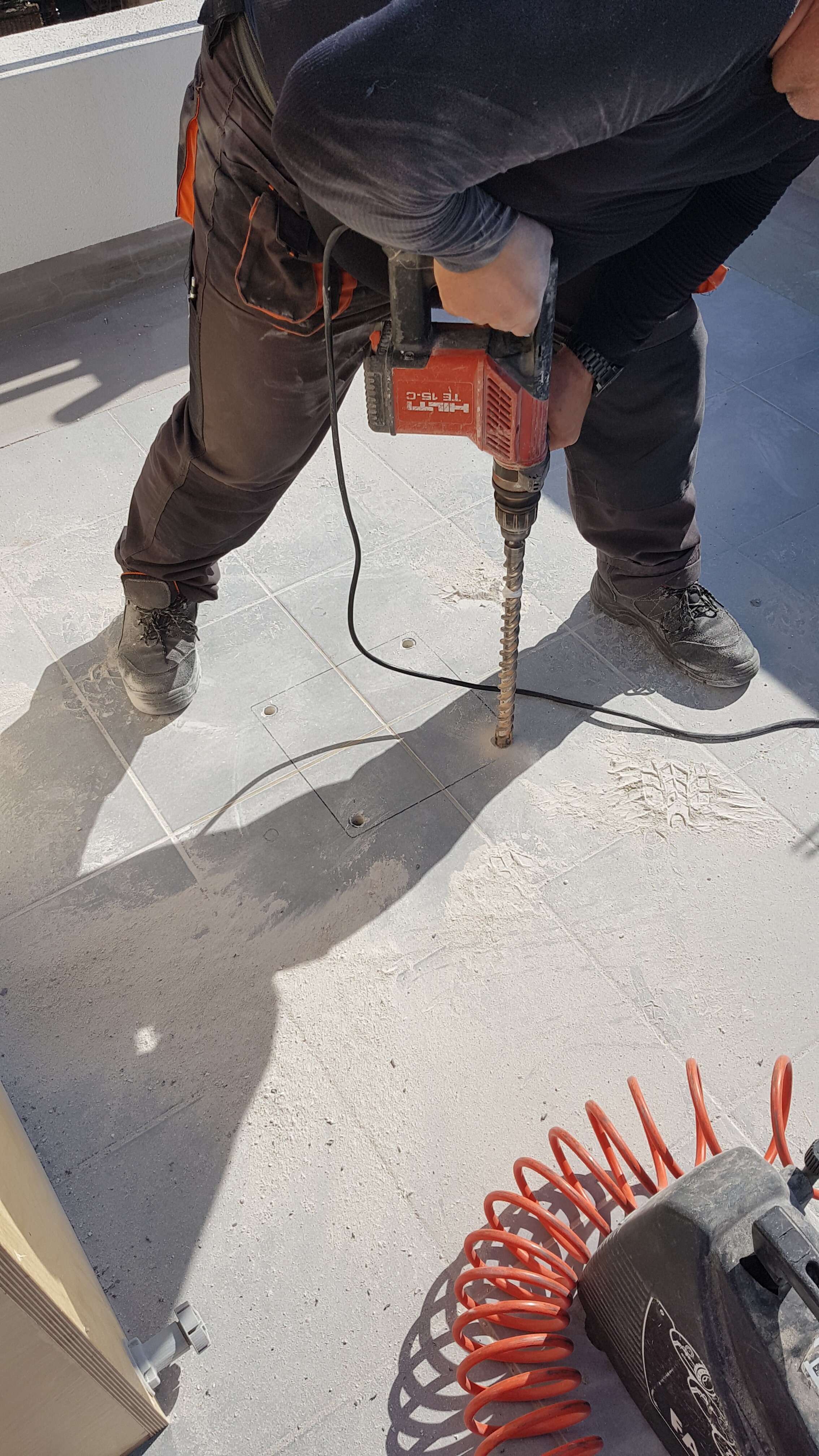

Αυτό που με προβληματίζει όσες φορές το έχω σκεφτεί και με κάνει να διστάζω είναι κατα πόσο οι τρύπες που θα κάνω στη ταράτσα θα μου δημιουργήσουν προβλήματα υγρασίας. Πόσα εκατοστά τρύπησες;

Για να τα πάρουμε με την σειρά. Είναι απίστευτα βολικό να είναι ο εξοπλισμός έτοιμος. Όσον αφορά στην ταράτσα και το τρύπημα. Εμένα η ταράτσα μου έχει πλακάκι, δέκα εκατοστά dow, τσιμεντοκονία. Εγώ τρύπησα μέχρι να φτάσω στην πλάκα και χρησιμοποίησα ειδικό υλικό το οποίο μπαίνει στις τρύπες και κάνει 2 πράγματα, πρώτον μονώνει τέλεια τις τρύπες ώστε να μην μπορεί να περάσει υγρασία και δεύτερον κρατάει τις ντίζες στην θέση τους απίστευτα δυνατά. Αυτό το υλικό χρησιμοποιείται ακόμα και για ιστούς κεραιών και είναι πάρα πολύ καλό. Απλά πρέπει να μεινει 24ώρες αν θυμάμαι καλά μετά την τοποθέτηση για να πιάσει. Λόγω του dow, όταν έστηνα και περπατούσα έβλεπα μεταβολές στην οδήγηση, τώρα που έχει πιάσει στην πλάκα δεν καταλαβαίνει τίποτα και βελτιώθηκε και η οδήγηση. Επίσης με επηρεάζει πολύ λιγότερο και ο αέρας. Έχω έναν sonoff διακόπτη μέσα με μετρητή υγρασίας και θερμοκρασίας ο οποίος μπήκε ώστε να φτιάξω κύκλωμα με ανεμιστήρα ή θερμαντικό. Παρακολουθώντας όμως είδα ότι δεν είναι απαραίτητο. Το έχω φτιάξει με κοντραπλακε θαλάσσης και το έχω περάσει με βερνίκι. Ο εξοπλισμός είναι σε άριστη κατάσταση αυτό που θα μπορούσε να γίνει ,αν και δεν το βλέπω για την ώρα να χρειάζεται, θα μπορούσε να μπει ένας μικρός αφυγραντήρας για να μπαίνει σε λειτουργία νύκτες με μεγάλη υγρασία αφού κλείσει το καπάκι. Μέχρι τώρα δεν έχει μπει ούτε μία σταγόνα νερό και έχει περάσει αρκετές δύσκολες καταιγίδες ακόμα και με πολύ βροχή και αέρα ταυτόχρονα.

Είχες αρκετό βάθος εσύ.Εγώ έχω μόνωση η οποία δε ξέρω τι πάχος έχει.Θα ρωτήσω να μάθω όμως.Όταν έφτασες στη πλάκα πόσο ακόμα κατέβηκες;
Αρκετά ενθαρρυντικό το ότι δεν έχεις αντιμετωπίσει πρόβλημα με νερά και ζέστη
Ποτήρι για τη βάση που μπορώ να βρω;
Τη σωλήνα στήριξης την έφτιαξες εσύ ή τη πήρες έτοιμη;
