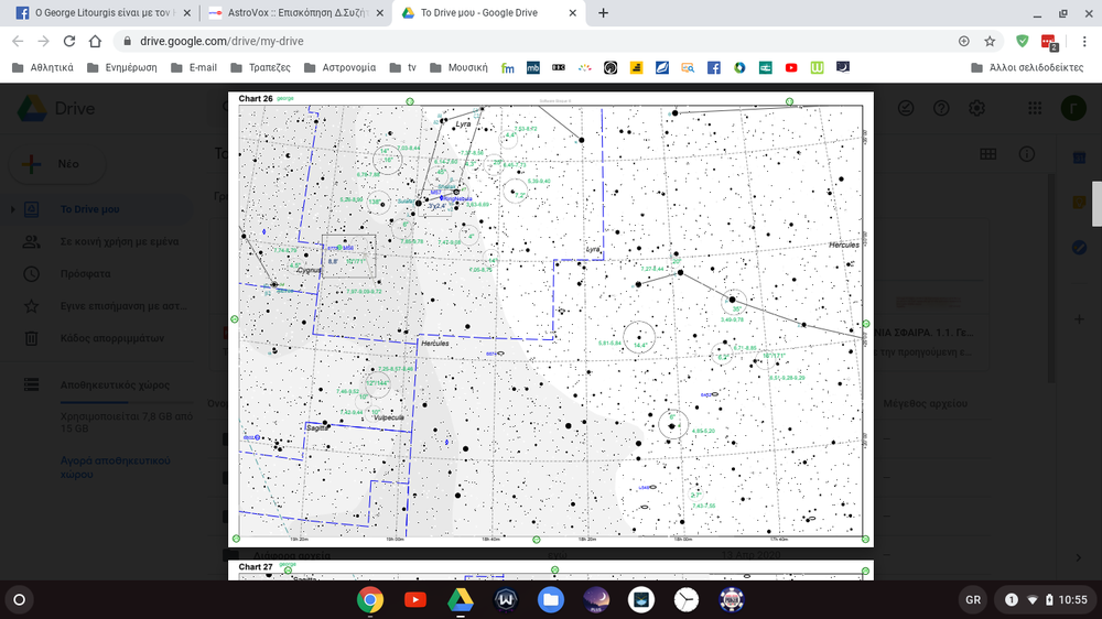

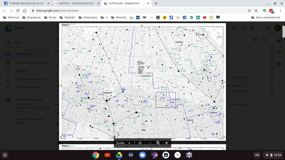

Καλησπέρα σε όλη την αστροπαρέα.Οι περισσότεροι από εμάς τους ερασιτέχνες αστρονόμους
έχουν κάποιες προτιμήσεις στις παρατηρήσεις τους,άλλοι προτιμούν πλανήτες άλλοι γαλαξίες
άλλοι σμήνη κτλ κτλ.Εγώ είμαι φανατικός με τα διπλά άστρα.Υπάρχουν πολλοί λόγοι που κάποιος
παρατηρεί διπλά άστρα,ένας βασικός είναι οτι μπορεί να κάνεις παρατήρηση από παντού και κάτω από
οποιεσδήποτε συνθήκες,από πόλη,με φεγγάρι, από το μπαλκόνι σου, απο τον κήπο σου,ακόμη και μέσα από το σπίτι έχω κάνει.Έτσι αποφάσισα και έφτιαξα ένα χάρτη με διπλά.Πήρα τον skyatlas και σημείωσα πάνω
τα διπλά. Μέσα στον κύκλο γράφω τον διαχωρισμό και έξω τα mag του κάθε άστρου.Προσωπικά με βολεύει
πάρα πολύ και σκέφτηκα οτι μπορεί να φανεί χρήσιμο και σε κάποιους άλλους εδώ.Φυσικά δεν περιέχει όλα τα διπλά του ουρανού,είναι προσαρμοσμένος για μικρά-μεσαία τηλεσκόπια.Οι πληροφορίες είναι από το site stelle doppie.Παρακάτω θα βρείτε τον σύνδεσμο για να κατεβάσετε τον χάρτη.
Ευχαριστώ τον διαχειριστή της σελίδας και τον φίλο που με βοήθησε για να ανεβάσω το αρχείο.
https://www.astrovox.gr/files/SkyAtlas-BinaryStars.pdf
84333134_Screenshot2020-05-20at10_54_16.thumb.png.f515e6c2acc8d6829297d2c1bc4d1231.png
383558159_Screenshot2020-05-20at10_55_32.thumb.png.d6fde52469ee312fb0872a337221bac3.png

Τα διπλά άστρα είναι τα αριθμημένα έτσι??
Τα διπλά είναι μέσα σε κύκλο,και κοντά στον κάθε κύκλο γράφω το διαχωρισμό και πόσα mag είναι τα αστέρια.
