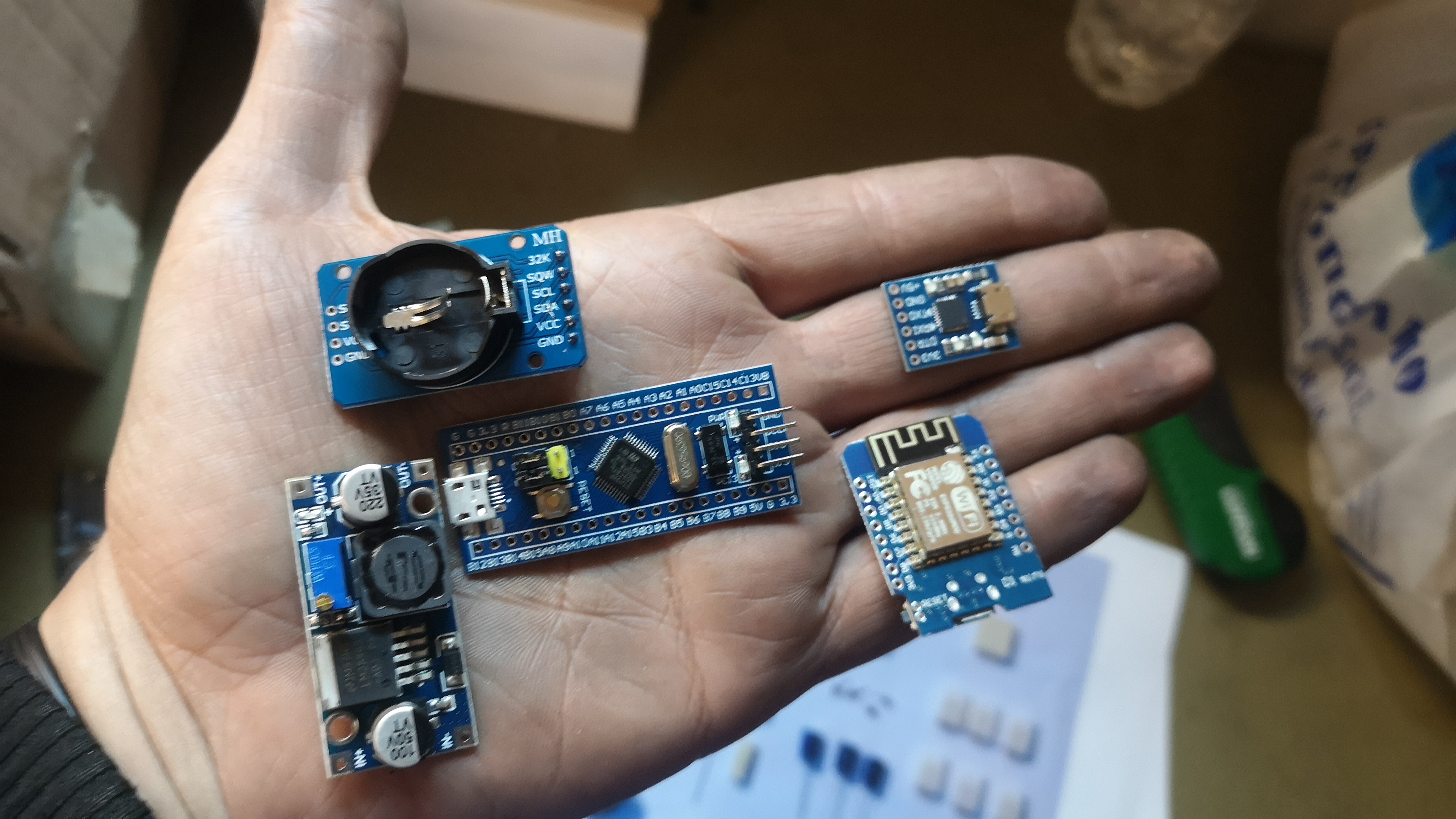

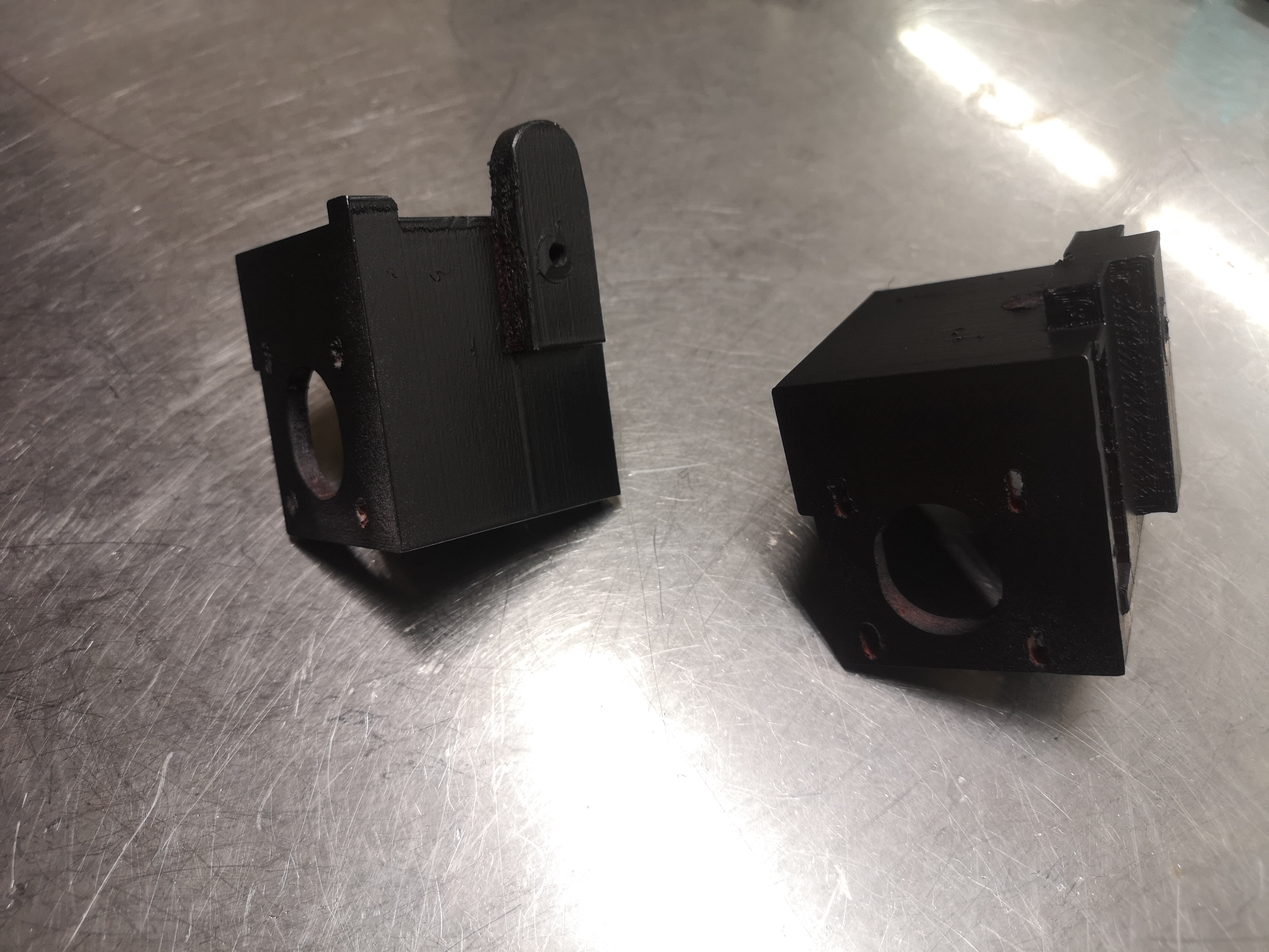

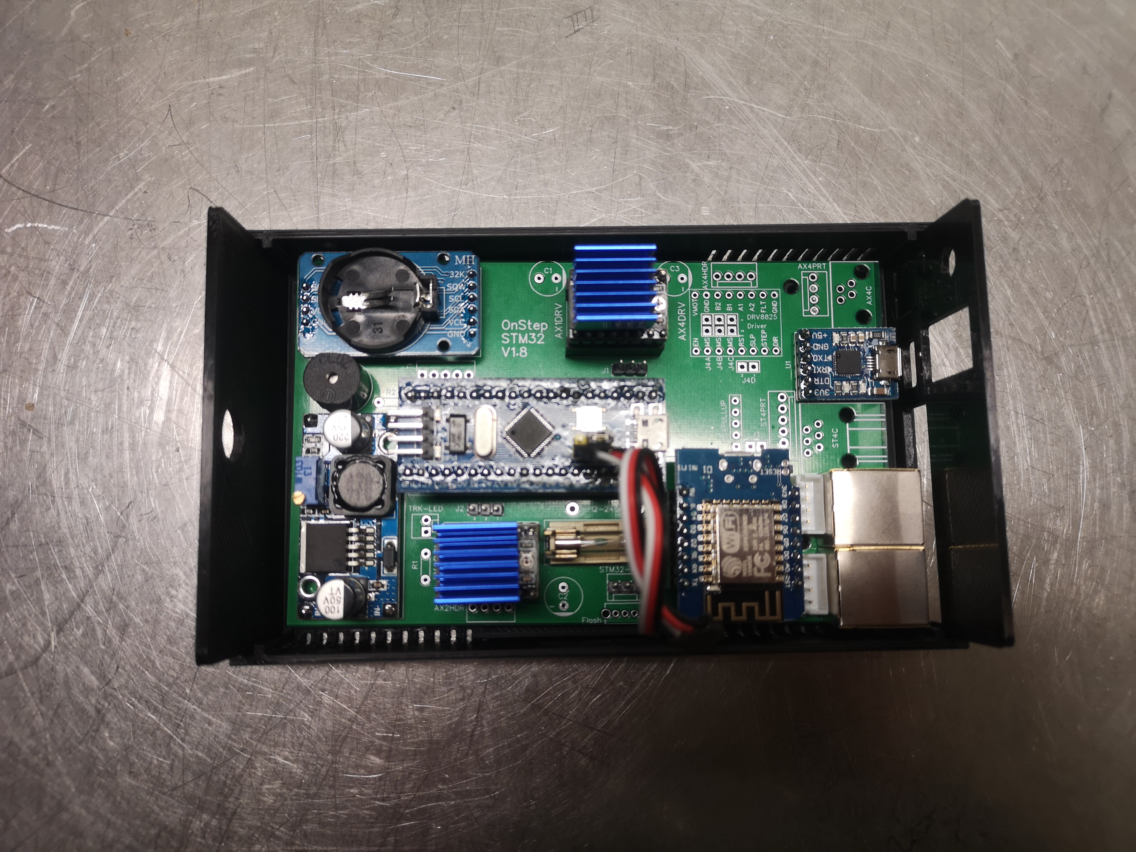

Το πήρα απόφαση λοιπόν και έχω βάλει μπρος την υλοποίηση ενός onstep για το τηλεσκόπιο μου που τόσο αγαπώ!
Ύστερα από διάβασμα και την καθοδήγηση του coreos που πραγματικά δεν έχω λόγια!! Και το μόνο που μπορώ να πω είναι απλά ένα ΤΕΡΆΣΤΙΟ ΕΥΧΑΡΙΣΤΏ
Ή πλακέτα είναι κατά 80% έτοιμη! Περιμένω κάτι τελευταία πράγματα την άλλη εβδομάδα! Και το επόμενο Σαββατοκύριακο λογικά θα υπάρξει ο προγραμματισμός!
Τα υλικά έχουν γίνει παραγγελία και από Ελλάδα και από Κίνα! Όσο μπορούσα να τα βρω Ελλάδα σε λογικές τιμές τα πήρα! Για να μην έχω αυτή την άτιμη καθυστέρηση! Τα υλικά έχουν πάει περίπου όλα μαζί κοντα στα 100€

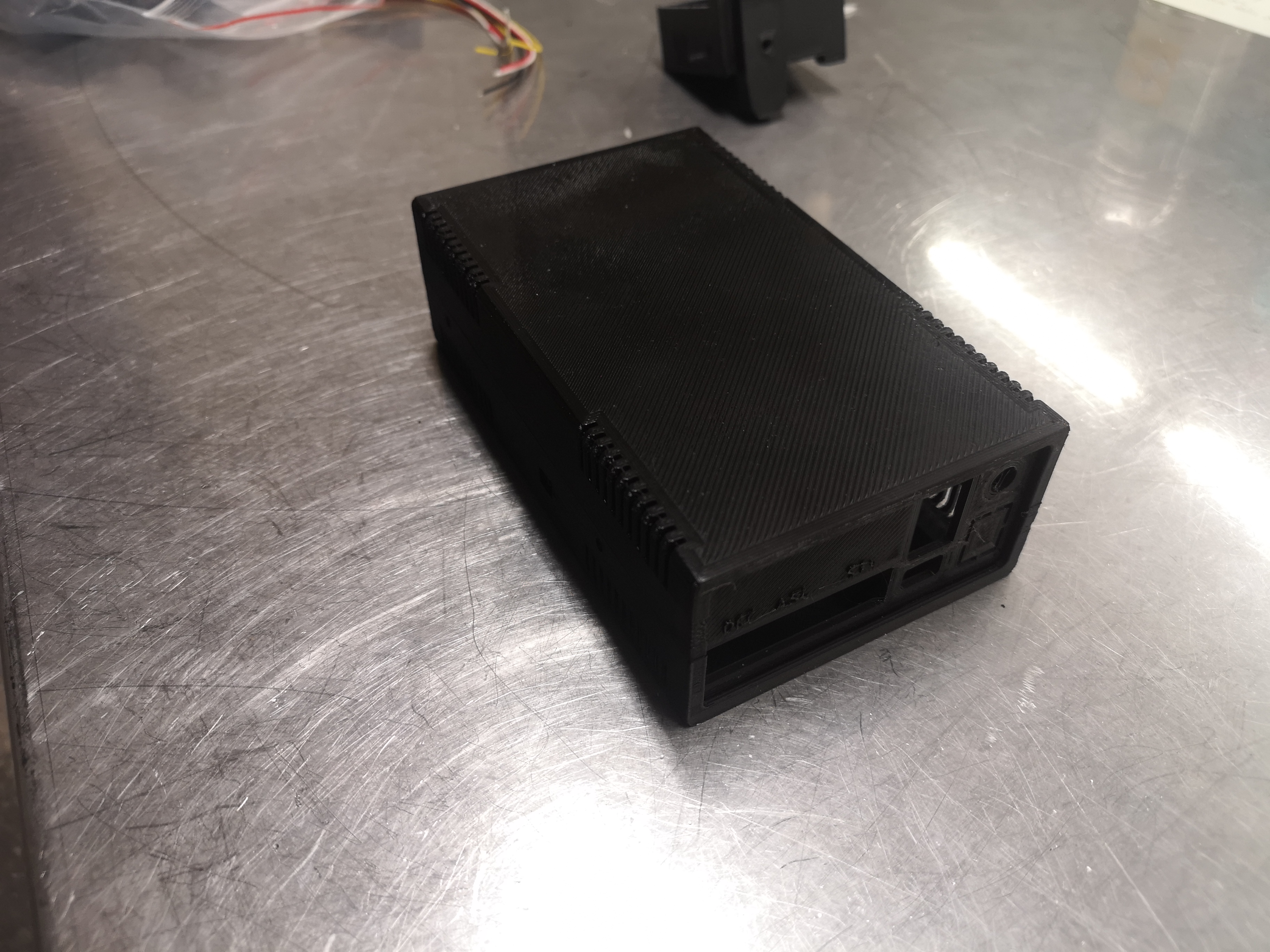

3d printer έχω στην δουλεια ευτυχώς για βάσεις και κουτί!
Κόλληση σπίτι και το παιχνίδι ξεκινάει!
Μεχρι στιγμής η υλοποίηση της ήταν αρκετά πιο εύκολη από ότι περίμενα, αλλά σε αυτό έχει βοηθήσει όπως είπα και πιο πάνω ο coreos όπου τις απορίες τις έλυνε άμεσα!
Βάζω μερικές φωτογραφίες
Και όταν με το καλό οδηγήσω μέσω του stellarium την 8" αγάπη μου θα σας ενημερώσω πάλι!

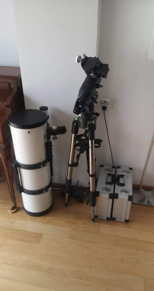

Η βάση λύθηκε όλη! Καθαριστηκε από την αρχή και μπήκε γρασο στα σημεία που έπρεπε!
Πλέον δουλεύει πολύ πιο γλυκά!

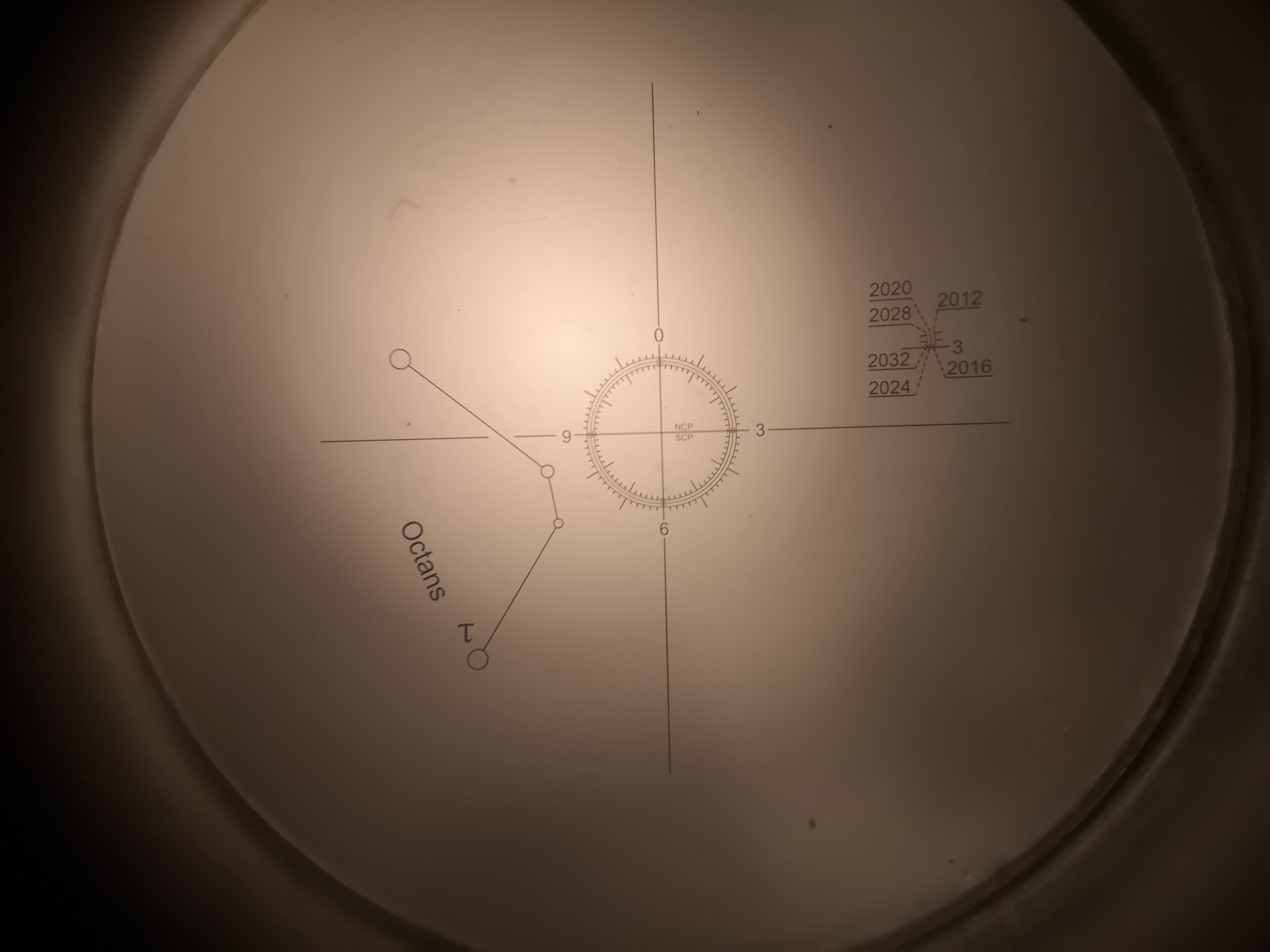

Στην αναμονή είναι και η πολική διόπτρα με το νέο σχέδιο τύπου ρολόι για την πιο εύκολη πολική ευθυγράμμιση!
Μπήκαν πάνω τα μοτέρ και όλα δείχνουν να δουλεύουν εντάξει μέσω κινητού onstep και skysafari!
Με δοκιμές μέσα από το σπίτι, δυστυχώς, γιατί ο καιρός δεν έχει βοηθήσει για καθαρό ουρανό και έλεγχο πραγματικού στόχου! Που θα πάει όμως... Θα μας κάνει την χάρη!
Ευχαριστω για άλλη μια φορά τον Γιώργο για την βοήθεια και την επίτευξη του στόχου μου!

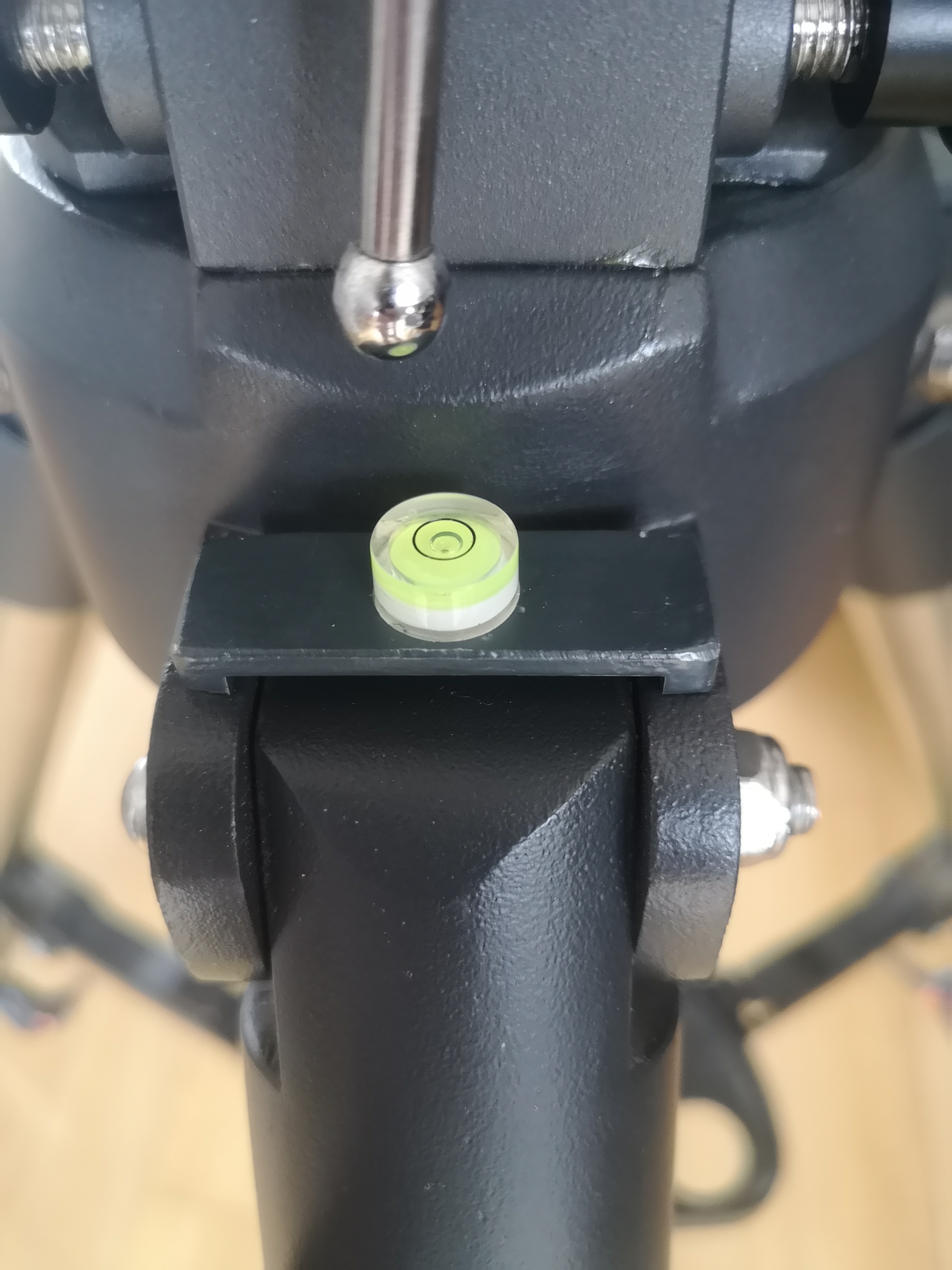

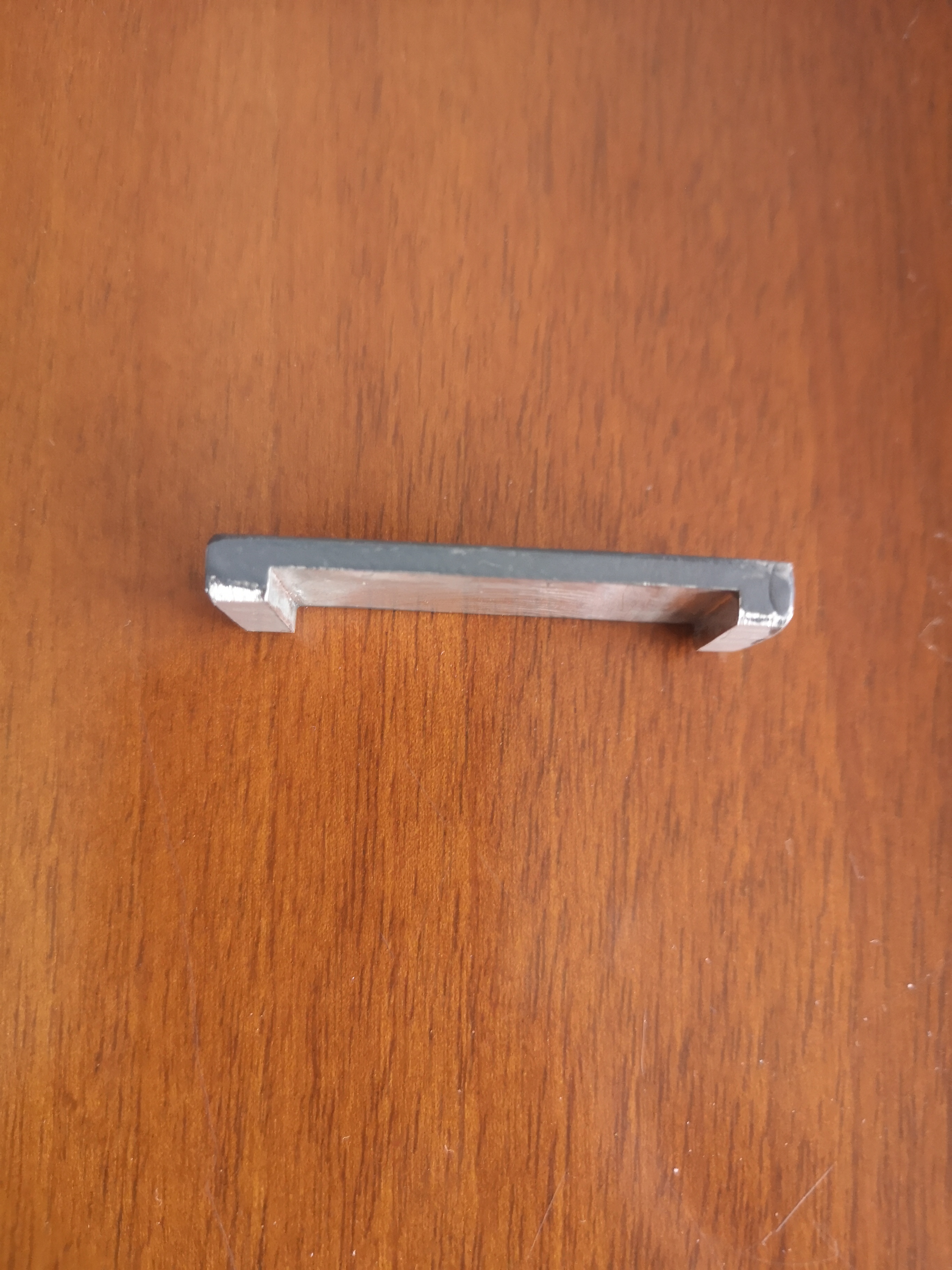

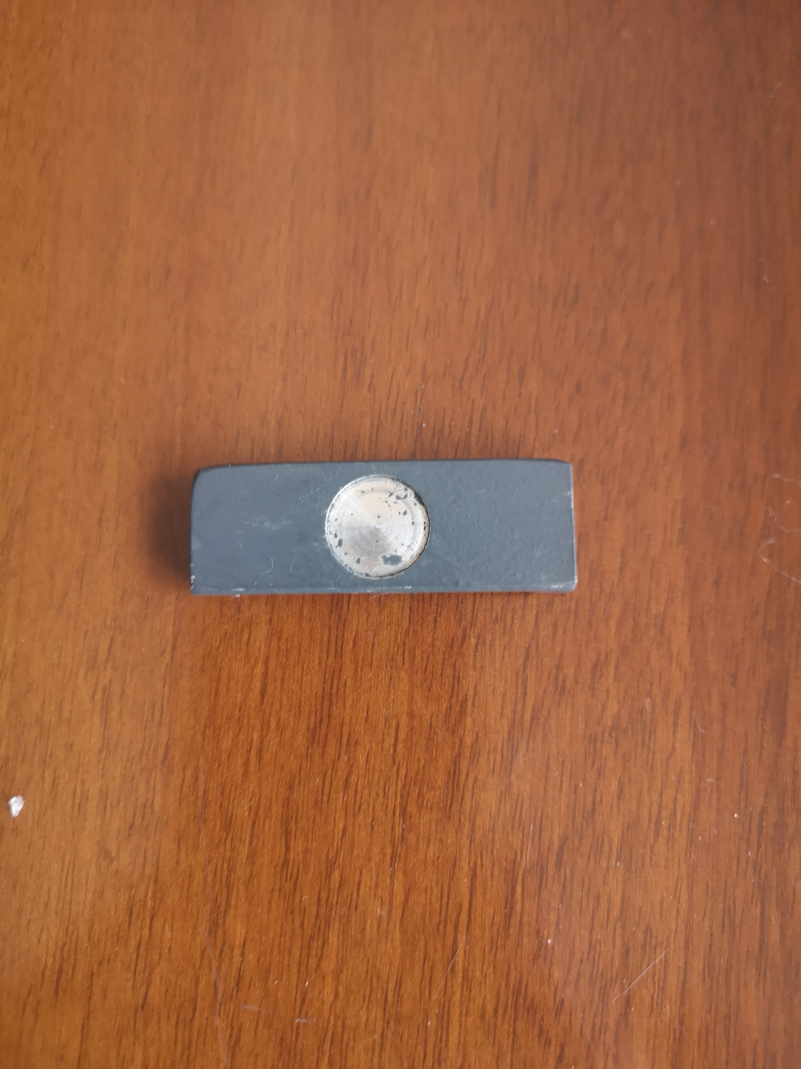

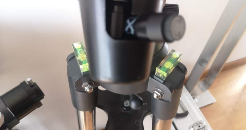

Μια πρόχειρη και δοκιμαστική κατασκευή για το όσο πιο σωστό αλφαδιασμα της βάσης..
Αλουμινακια με άδειασμα από κάτω για να δουλεύει το ποδι
Και αλφαδακια μικρά φ12
Δεν με τρέλανε σαν ποιότητα και ίσως το αλλαξω
Σύνδεσμος για σχόλιο
Μια χαρά είναι Γιάννη.

Έγινε άλλη μια μικρή αλλαγή για το αλφαδιασμα της βάσης!
Η οποία είναι πολύ πιο εύκολη και σωστή στην διαδικασία!
Επίσης μπήκε και το νέο τζαμακι στην πολική διόπτρα για πιο εύκολη ευθυγράμμιση! Και έγινε από την αρχή ή διαδικασία της για να είναι σωστα κεντραρισμενη αν χρειαστεί να στρέψει!
Το μείον με το νέο τζαμακι είναι ότι στο παλιό ήταν χαραγμένο το σχέδιο, με αποτέλεσμα όταν ανοίγει το led να φωτίζεται και να είναι εύκολη η διαδικασία!
Ενώ δυστυχώς στο νέο είναι απλά τυπωμένο και δεν ανταποκρίνεται στο κόκκινο φως του led! Θα το δοκιμάσω με την πρώτη ευκαιρία και όλο κάποια λύση θα βρει αν δεν μπορώ να δω σωστά το σχέδιο το βράδυ και να βάλω στην σωστή θέση τον πολικό!
Λύθηκαν και κάποια θέματακια που υπήρχαν στην πλακέτα του onstep με την βοήθεια για άλλη μια φορά του coreos!
Να είναι καλά!
Και μένει η τελική δοκιμή! (ελπίζω να μην βγει κάποιο καινούριο θέμα όπου θα με πάει πίσω)

Σήμερα έγινε το πρώτο τεστ!
Με πολύ ευχάριστα αποτέλεσμα θα έλεγα!
Έγινε εύκολα η πολική ευθυγράμμιση
Όπου και μετά από μια ώρα και κάτι ο πολικός είχε πάει στο σωστό επόμενο σημείο στο σχέδιο! Και ήμουν πολύ χαρούμενος που κατάφερα κάτι τέτοιο!
Όσο για το onstep τα πρώτα αποτελέσματα ήταν αρκετά ενθαρρυντικά!
Έγινε alignment με 2 αστέρια
Επαιξα από στόχο σε στόχο για καμιά ώρα περίπου! Μόνο δοκιμές!
Απλα πάταγα τυχαια αστέρια στο sky safari ώστε να δω πόσο θα χάσει με την ωρα σε βήματα!
Παρατήρησα ότι το ζύγισμα παίζει πάρα μα πάρα πολύ σημαντικό ρόλο! Μιας και είναι 8αρι και οριακό για την βάση! Όπου η bresser την δίνει για 13 κιλά!
Όπως επίσης και ότι θέλει προσοχή στο να αλλάζεις προσοφθαλμια ώστε να μην χάνει βήματα λογω του ότι το ψιλό κουνάς και του κάνεις μικροαντιστασεις!
Σε γενικές γραμμές αρκετά ευχαριστημένος!
Θα έλεγα ένα 80%
Έκανα μια προσπάθεια να δω Μ101 και whirlpool galaxy αλλά μάταια από Αθήνα και με φεγγάρι!
Και γενικά δε ξέρω αν φαίνονται από bortle 7-8
Αυτα για σήμερα που παίξαμε σε σύνολο 1 με 1.5 ώρα ώστε να δούμε αν άξιζε ο κόπος μου!
