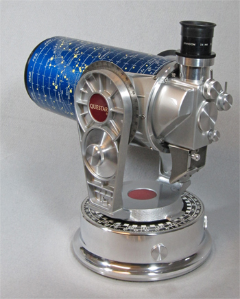

2. Questar Maksutov 90mm, κομπλέ με τους χάρτες του, τα χρώμιά του και το κουτάκι του, η χαρά του OCD. Με ασορτί σετάκι Brandons φυσικά. Για σοβαρούς παρατηρητές έχει 7 και 12" σε καναρινί χρώμα.

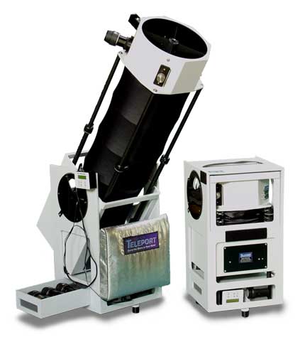

3. Teleport Dobsonians, 7-14.5", με ασορτί Pentax XW στο συρτάρι.

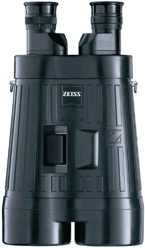

7. Zeiss 20x60 S, επειδή η φτώχεια θέλει καλοπέραση.

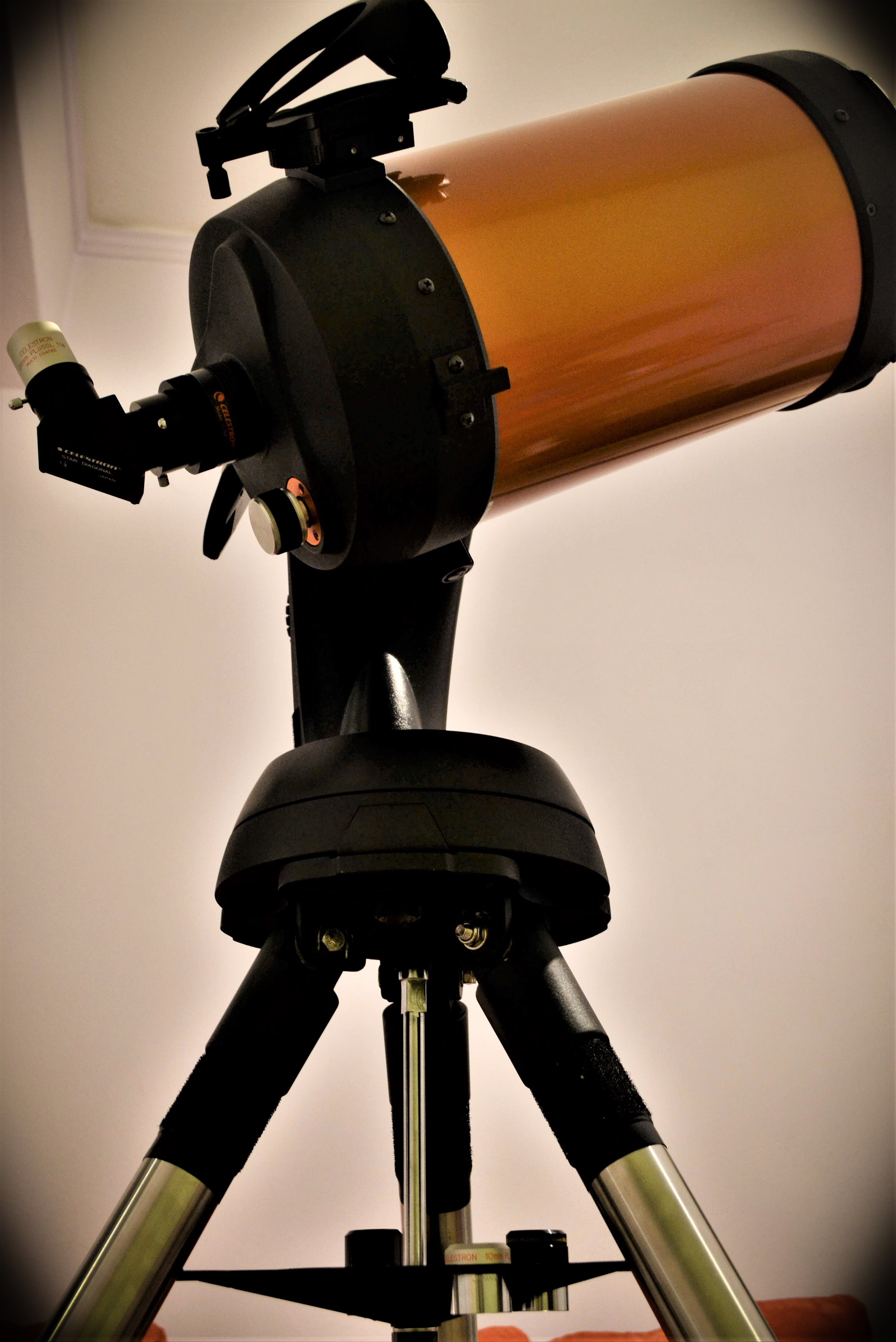

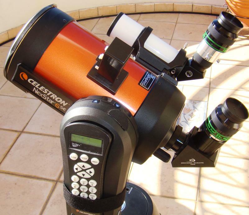

Όλα ωραία, στα πράσινα θα διαφωνήσω λίγο... εμένα μου αρέσουν τα πορτοκαλί :D :D :D

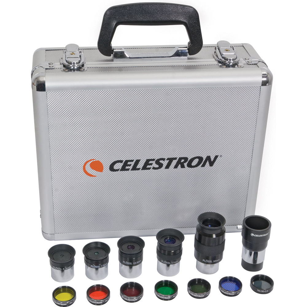

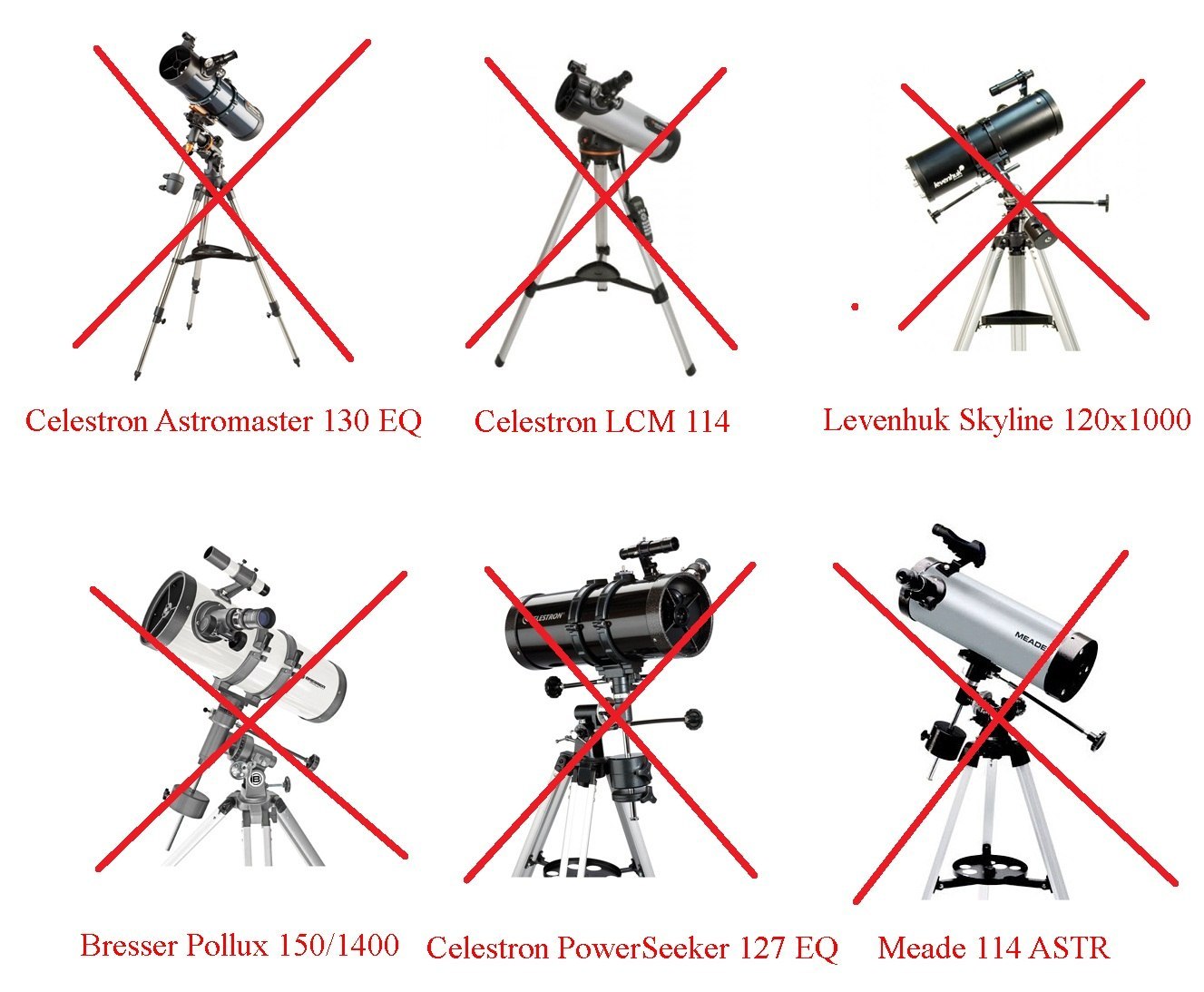

Τι ΔΕΝ θα χρειαστείτε, ακόμη και εάν είναι δωρεάν (επειδή ακόμη και στη σχέση κόστους - αποτελέσματος, διαίρεση με το 0 δεν γίνεται).

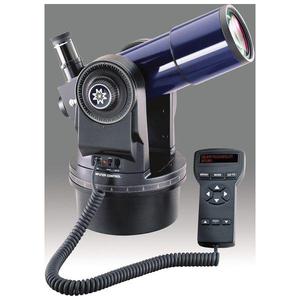

1. Goto τηλεσκόπιο μικρής διαμέτρου. Επειδή αυτά που θα βρίσκει δεν θα φαίνονται και εκείνα που θα φαίνονται τα βρίσκετε και μόνοι σας.
2. Βαλιτσάκια με σετ αξεσουάρ για το τηλεσκόπιο. Πρόκειται για συμβιβασμό πάντοτε. Από τη μια κρατιέται χαμηλά η τιμή με εκπτώσεις ποιότητος, από την άλλη παραχώνουν εκεί πράγματα που δεν πωλούνται με άλλον τρόπο. Το μόνο χρήσιμο είναι το βαλιτσάκι.
3. Χρωματιστά φίλτρα. Με τέτοια χρωματιστά γυαλιά χτίστηκε ολόκληρη αποικιοκρατία, κατανοητή η γοητεία τους. Αλλά δεν
... δεν. Αγοράστε ένα Bluetooth φωτορρυθμικό ηχείο με LED να χορτάσετε χρώμα όταν παίζετε στο στερεοφωνικό σας το YMCA.
4. Barlow. Όχι πως είναι άχρηστος, το αντίθετο. Αλλά το πιθανότερο είναι να μην κρατηθείτε και να αποκτήσετε προσοφθάλμιους σε κάθε πιθανή ζώνη εστιακής. Οπότε ο Barlow θα νοιώθει πως δεν τον παίζουν πλέον και θα στενοχωριέται.
5. Αναστροφέα ειδώλου. Εκείνον τον σωλήνα που έδιναν με τα φθηνά νευτώνια. Δεν θα δείτε ποτέ επίγεια με το νευτώνιο και στο διάστημα επάνω και κάτω δεν υπάρχει.
6. Πανάκριβους εστιαστές. Η αλλαγή σχέσης γίνεται με τοποθέτηση ροδέλας μεγαλύτερης διαμέτρου σε οποιονδήποτε εστιαστή (απλή μηχανική), με λίγο φελιζόλ δηλαδή. Κάθε μέτριος και επάνω εστιαστής ρυθμίζεται. Η αστροφωτογραφία ενδεχομένως εξαιρείται του κανόνα (ενδεχομένως είπαμε).

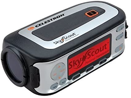

7. Συσκευές εκμάθησης του ουρανού. Εάν ήταν προβληματικές πριν, τώρα υπάρχουν τα Smartphone, πολύ πιο εξελιγμένα και με πληροφορίες που δεν σας φτάνει μια ζωή να μελετήσετε, χώρια τα ανώτερα γραφικά. Ευτυχώς έχουν εξαφανισθεί πια.
8. Μεγάλες μεγεθύνσεις. 100--150x είναι αρκετά για σχεδόν τα πάντα, αρκεί να είναι η εικόνα φωτεινή και ευκρινής, κάτι που εξαρτάται από τη διάμετρο και την ποιότητα των οπτικών.
9. Μικρά τηλεσκόπια, κάτω από 5" ή 127mm. Κυρίως επειδή δεν προσφέρουν το 8. Εξαιρούνται μικρά διοπτρικά με ειδικές χρήσεις (επίγεια, αστροφωτογραφία, γέφυρα μεταξύ κιαλιών και τηλεσκοπίων) αλλά αυτά δεν είναι τα φθηνά πλαστικά τηλεσκόπια που πωλούνται στους αρχαρίους, με παρκινσονικές στηρίξεις, ακόμη και ισημερινές.
10. Τηλεσκόπια Bird-Jones. Πρόκειται για νευτώνια 4.5" ή 114, για τα οποία δεν χρειάζεται να γνωρίζετε κάτι άλλο εκτός από την λέξη "μακριά".

1. SCT σε υψαζιμουθιακή βάση με (ή χωρίς) GOTO, 6" (η 8", ανάλογα με την τσέπη) για all around

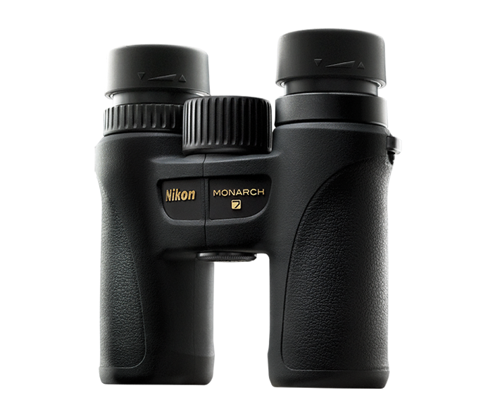

Είναι συχνό το ερώτημα για το καταλληλότερο εναρκτήριο κιάλι ερασιτεχνικής αστρονομίας.
Το πλήθος των επιλογών προκαλεί μεγάλη σύγχυση, ενώ η αγορά κατακλύζεται από φθηνά κιάλια που θα πρέπει να αποφύγει κανείς.
Οι περισσότεροι καταλήγουν στο Celestron Skymaster 15x70.
Αν και προτείνεται από έγκριτους ερασιτέχνες αστρονόμους, οι γνώμες είναι διχασμένες. Το κύριο πλεονέκτημά του είναι η τιμή του. Φαίνεται να μην υπάρχει τίποτε αξιόλογο στην τιμή αυτή.
Είναι όμως έτσι;
Τι χρειάζεται να κάνει πρώτα ο νέος ερασιτέχνης;
Αν ισχυριστώ πως θα πρέπει να μάθει τα ορόσημα του νυκτερινού ουρανού, δύσκολα θα μπορέσετε να με αντικρούσετε.
Για τη δουλειά αυτή δεν απαιτείται ένα όργανο το οποίο να αναλύει τα αντικείμενα του νυκτερινού ουρανού ή να δείχνει λεπτομέρεια σε πλανήτες.
Χρειάζεται ένα ελαφρύ όργανο το οποίο θα στρέφεται με ταχύτητα σε διάφορα σημεία του ουρανού και δεν θα απαιτεί τρίποδα, ούτε θα κουράζει τα χέρια.
Θα πρέπει να είναι μικρό σε μέγεθος ώστε να το έχει κανείς μαζί του σε κάθε βόλτα, εκδρομή και εξόρμηση.
Θα πρέπει να δείχνει αστέρες τουλάχιστον 6ου μεγέθους ακόμη και σε φωτορρύπανση, έως και 9+ μεγέθους σε σκοτεινό ουρανό, καθώς και τα περισσότερα ή όλα τα Messier (μας ενδιαφέρει η θέση τους, θα τα απολαύσουμε σε τηλεσκόπιο μετά).
Και θα πρέπει να έχει μεγάλο πεδίο.
Και καλή ποιότητα ώστε να ξεχωρίζει τα άστρα από τους πλανήτες, τα σφαιρωτά σμήνη και τα πλανητικά νεφελώματα.
Με αυτό και απλούς χάρτες, όπως του Nightwatch και του Orion DeepMap 600, μπορεί κάποιος να μάθει τους αστερισμούς και τη βασική πλοήγηση από τους πλέον αναγνωρίσιμους στους πλέον δυσδιάκριτους.
Όλα αυτά μπορεί να τα κάνει το διαχρονικό σχέδιο του Ernst Abbe που υλοποίησε πρώτη η Carl Zeiss to 1894, βασισμένη σε εφεύρεση του Ignacio Porro από το 1854.
Το 1908, με τη λήξη της πατέντας της Zeiss, όλοι άρχισαν να φτιάχνουν αντίγραφα, κάτι που συνεχίζεται ακόμη και σήμερα, 110 χρόνια μετά.
Το βασικό σχέδιο ήταν μεταλλικό, με φακούς 30mm και μεγέθυνση 6x ή 8x.
Γρηγορα έγινε το standard κιάλι των στρατών (κάθε Γερμανός στρατιώτης στον Β ΠΠ έφερε ένα και ακόμη και σήμερα οι ΗΠΑ χρησιμοποιούν μια παραλλαγή 7x28 ως το Army Issue M24).
Το 1954 ο Horst Koehler, μαθητής του Albert Koening, βελτίωσε το σχέδιο, μειώνοντας τις απώλειες και προσθέτοντας επιστρώσεις. Το 1964 ο ίδιος, μαζί με τον Helmut Knutti, βελτίωσε τους προσοφθαλμίους, επιτυγχάνοντας έναν καλό συνδυασμό eye relief και πεδίου (AFOV ~60 μοίρες, TFOV 8.3 μοίρες, δηλαδή 4 δάκτυλα ενωμένα). Πρόκειται για το 8x30B που επικράτησε των παλαιότερων Delntitrem και Binuxit και άρχισε να αντιγράφεται με τη σειρά του.
Κορυφαία τα Zeiss με γυαλί Schott (σαν Zeiss Oberkohen, Jena και Wetzlar), Hensoldt, Baush & Lomb, Leitz, Fujinon, Nikon, Pentax, ενώ υπάρχουν και πολλά από το Ανατολικό block, KOMZ, OMZ, ZRT, Baigish κλπ. Τα σημερινά ακολουθούν το ίδιο σχέδιο αλλά με πολύ ανώτερες επιστρώσεις. Αν και οι 3 μεγάλοι έχουν πλέον εγκαταλείψει το σχέδιο Porro, η Swarovski κυκλοφορεί το ονειρικό Habicht, οι δε Ρώσοι συνεχίζουν να κυκλοφορούν κιάλια, μονοκιάλια αλλά και διόπτρες τέτοιου τύπου με αρκετά καλά οπτικά. Η Nikon κυκλοφόρησε επετειακά τα Nature 8x30 EII για τα 100 χρόνια ιστορίας αυτού του μικρού τέρατος.

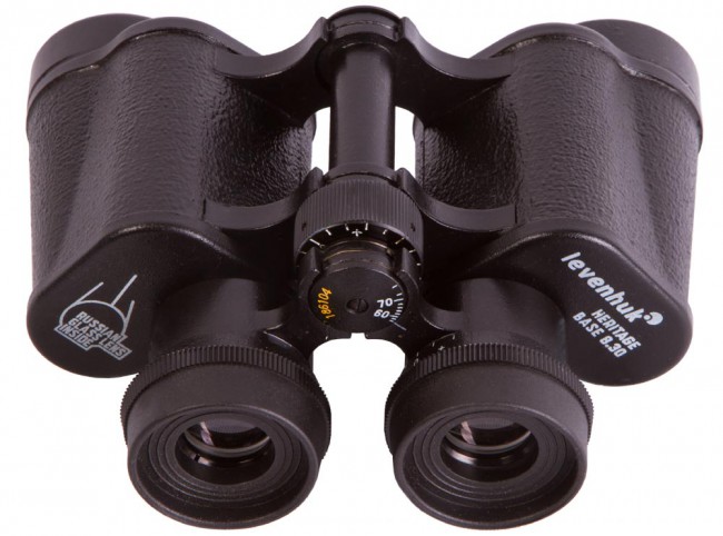

Μία Ρωσική υλοποίηση μπορείτε να βρείτε στο Πλανητάριο Θεσσαλονίκης, στα χρήματα του Celestron 15x70.
https://www.planitario.gr/heritage-base-8x30.html
Ένα τέτοιο κιάλι της Pentax και ένα Σοβιετικό μονοκιάλι ΜΠ2 με έκαναν να εκτιμήσω τα πλεονεκτήματα του 8x30 και, εδώ και 6 χρόνια, κυκλοφορώ καθημερινά με ένα Nikon 8x30, το οποίο είναι σχεδίασης roof κσι θωρακισμένο αλλά κοστίζει ακριβότερα από το βασικό Porro 8x30.
Πιστεύω πως θα σας φανεί περισσότερο χρήσιμο και οπωσδήποτε πιο εύχρηστο για κάθε χρήση.
Δήλωση: Δεν έχω δει μέσα από το συγκεκριμένο Levenhuk Heritage 8x30 και δεν γνωρίζω για την οπτική του ποιότητα. Μιλώ για το γενικό σχέδιο το οποίο μπορείτε να βρείτε και στο Ebay από διάφορους κατασκευαστές. Οι Γερμανοί, οι Ιάπωνες και οι Ρώσοι (με τη σειρά αυτή) είναι γνωστοί για την ποιότητα των οπτικών τους. Είναι σημαντικό επίσης τα κιάλια να είναι αρκετά νέα ώστε να είναι πλήρως πολυεπιστρωμένα.
