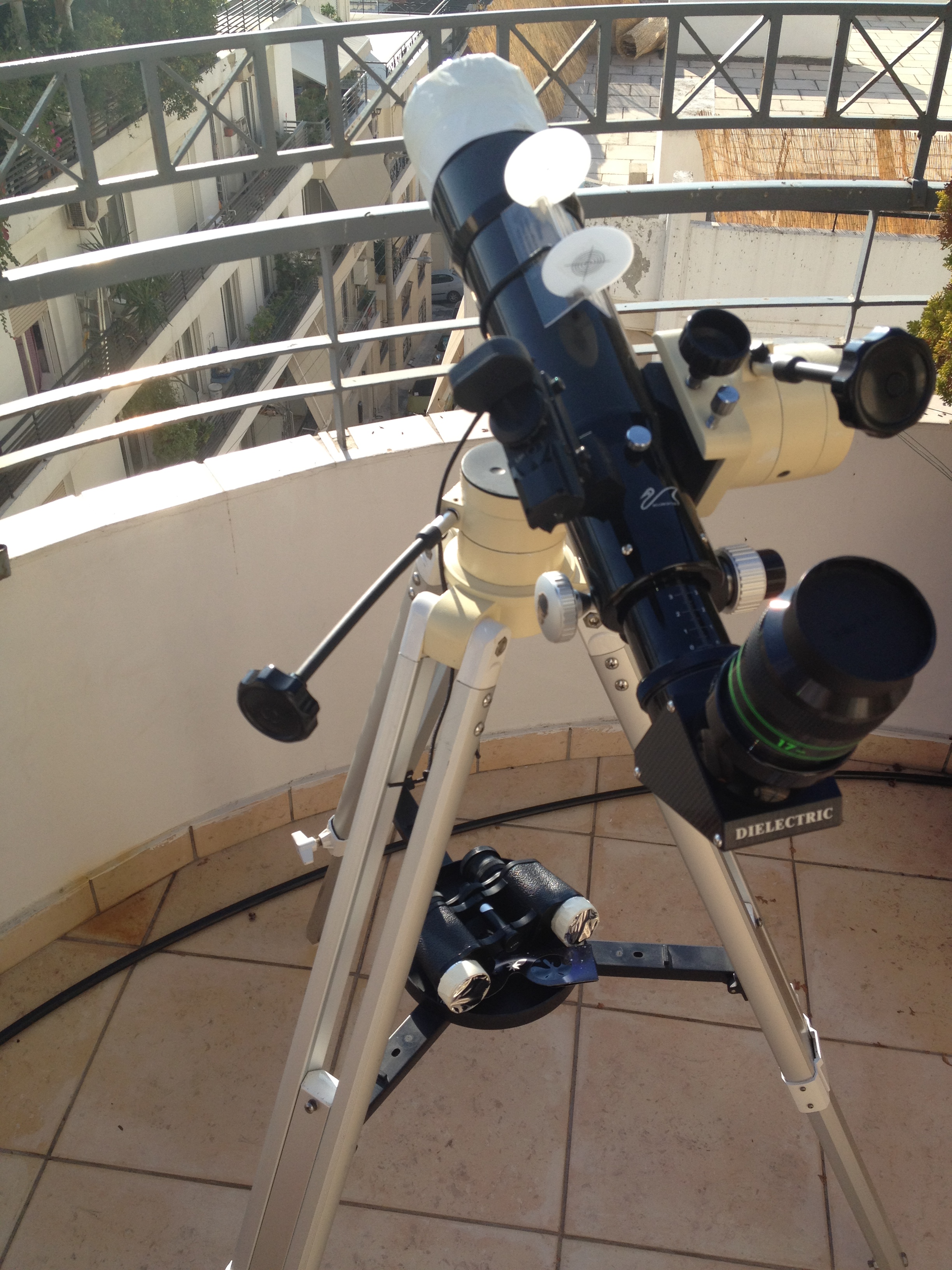

kkokkolis Δημοσιεύτηκε Ιανουάριος 17, 2021 Δημοσιεύτηκε Ιανουάριος 17, 2021 Μην απολογείσαι, για την τιμή του μια χαρά είναι το 70ρι. Φυσικά και μπορείς να δεις έκλειψη με Baader Astrosolar. Ο ήλιος έχει διάμετρο μισή μοίρα, μια χαρά για 70mm f/5. Τα Coronado είναι 50mm. Από τότε που έσπασα το ωραίο φίλτρο του Maksutov, τον ήλιο τον βλέπω με 66ρι διοπτρικό (φωτογραφία). Το πρόβλημα είναι να τον βρεις χωρίς να τυφλωθείς. Εγώ έχω έναν ειδικό ερευνητή Heliopod που μπορείς να φτιάξεις και με χαρτόνι. Οὖτιν με κικλήσκουσι My Optics

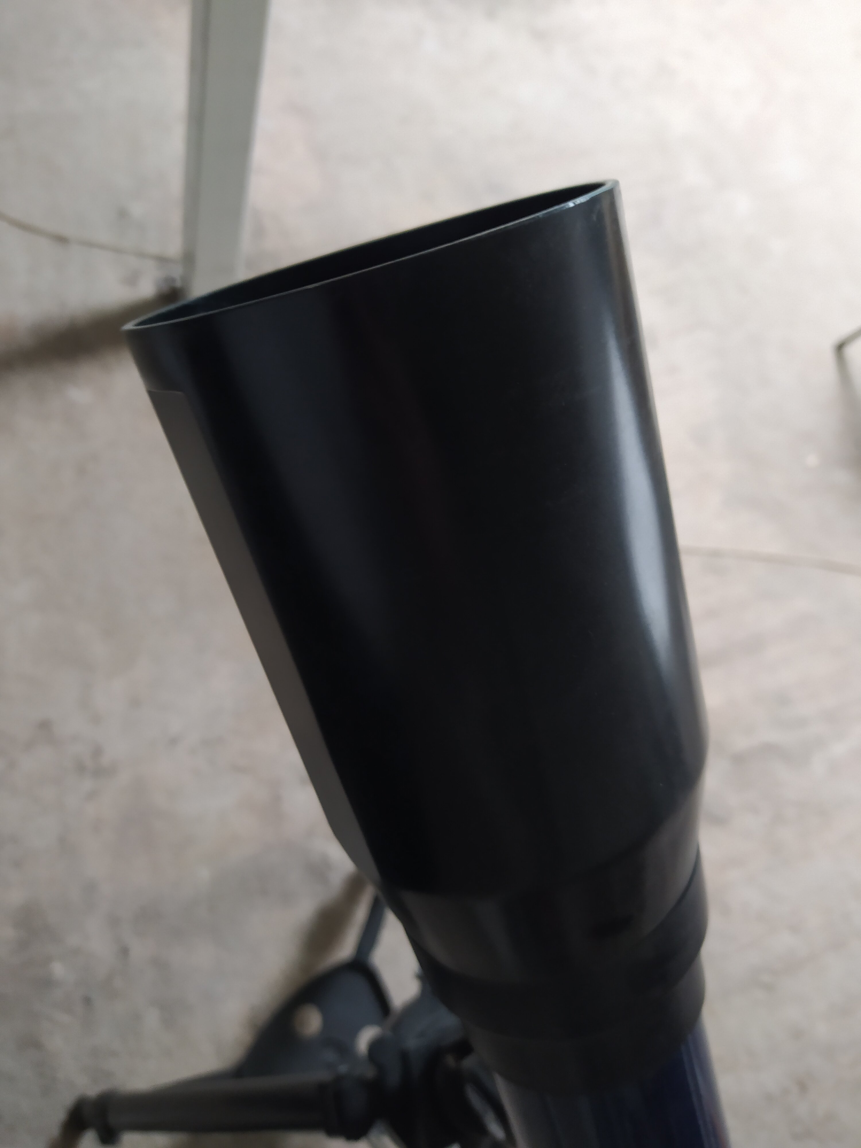

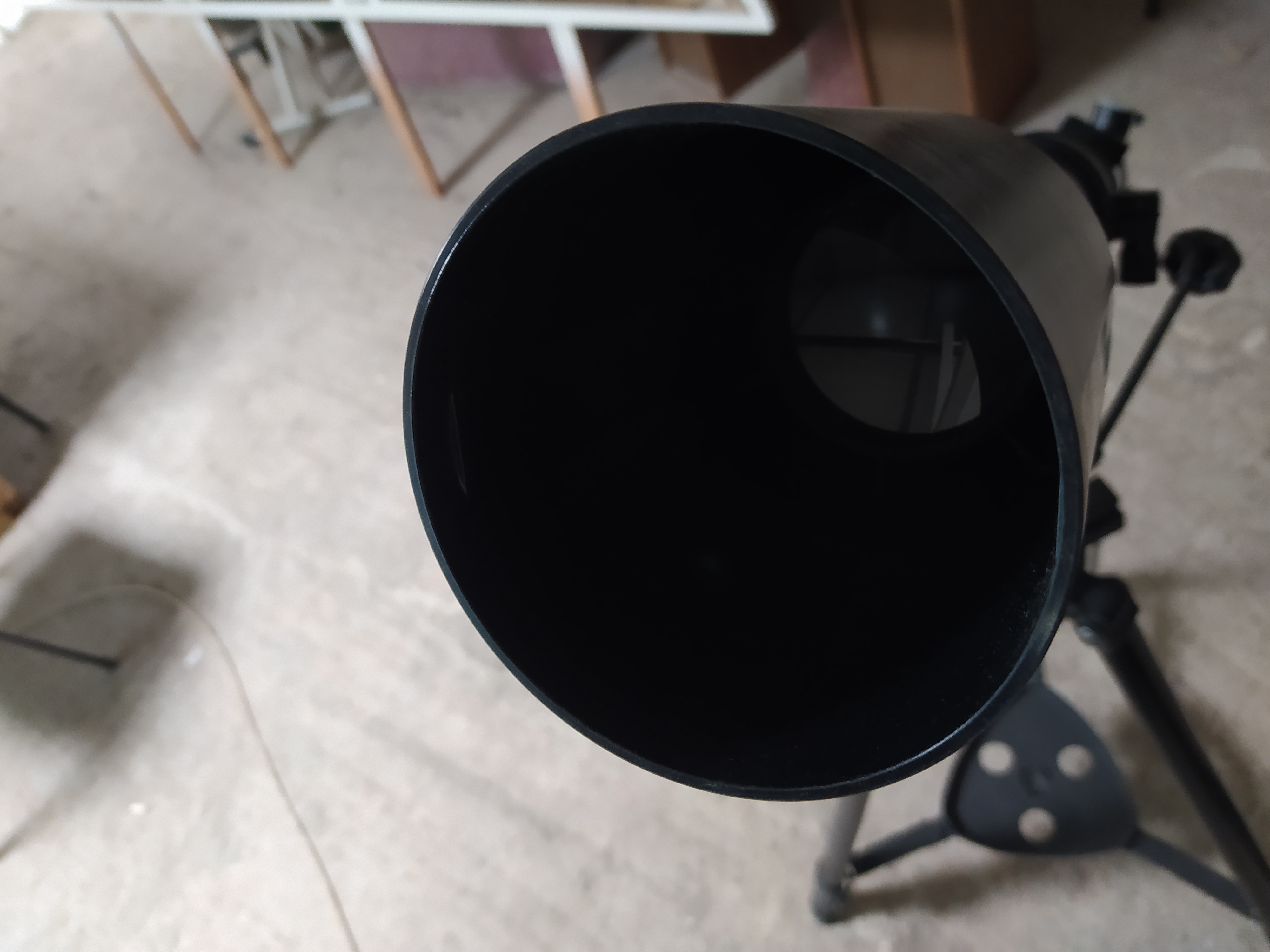

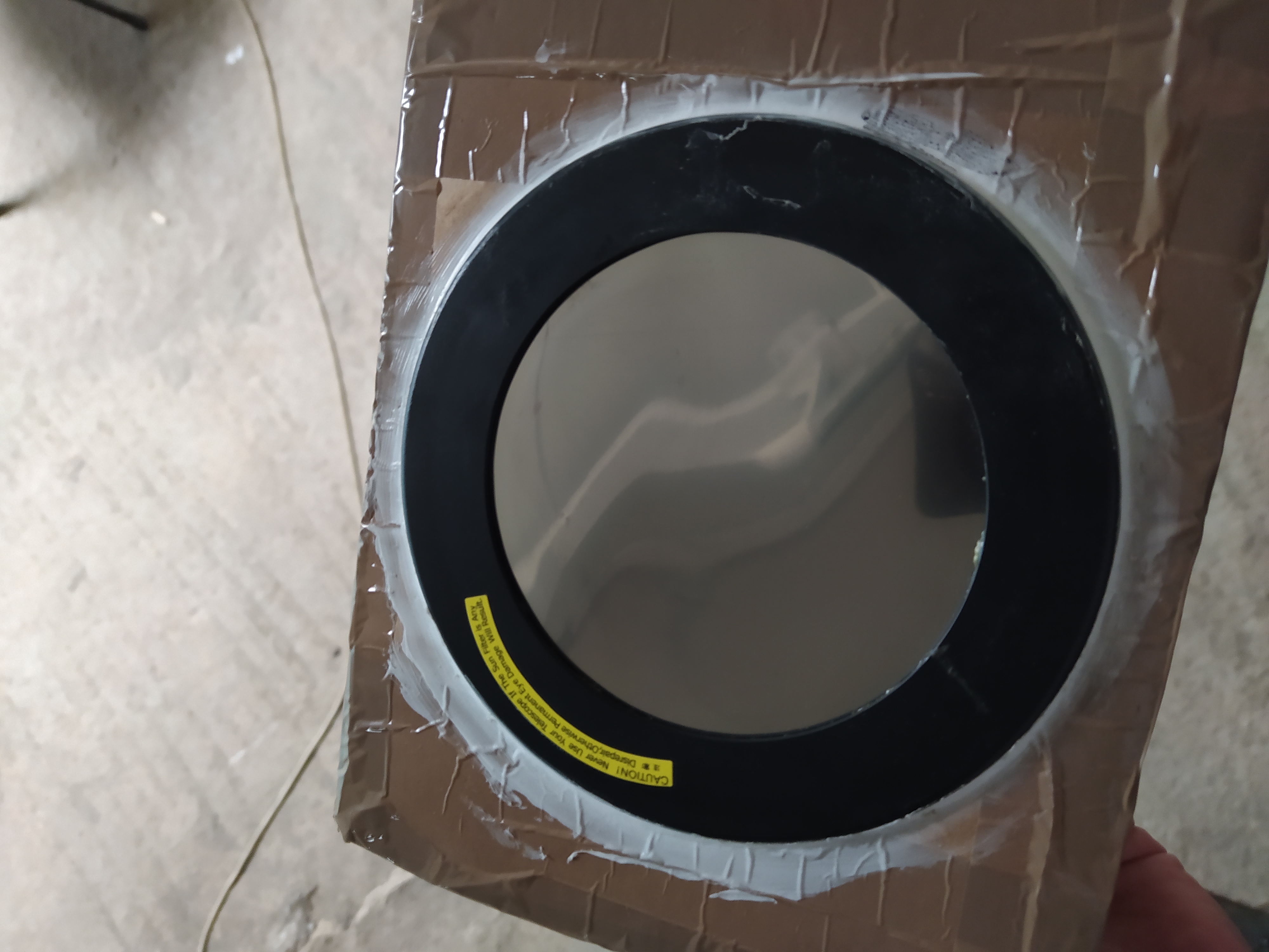

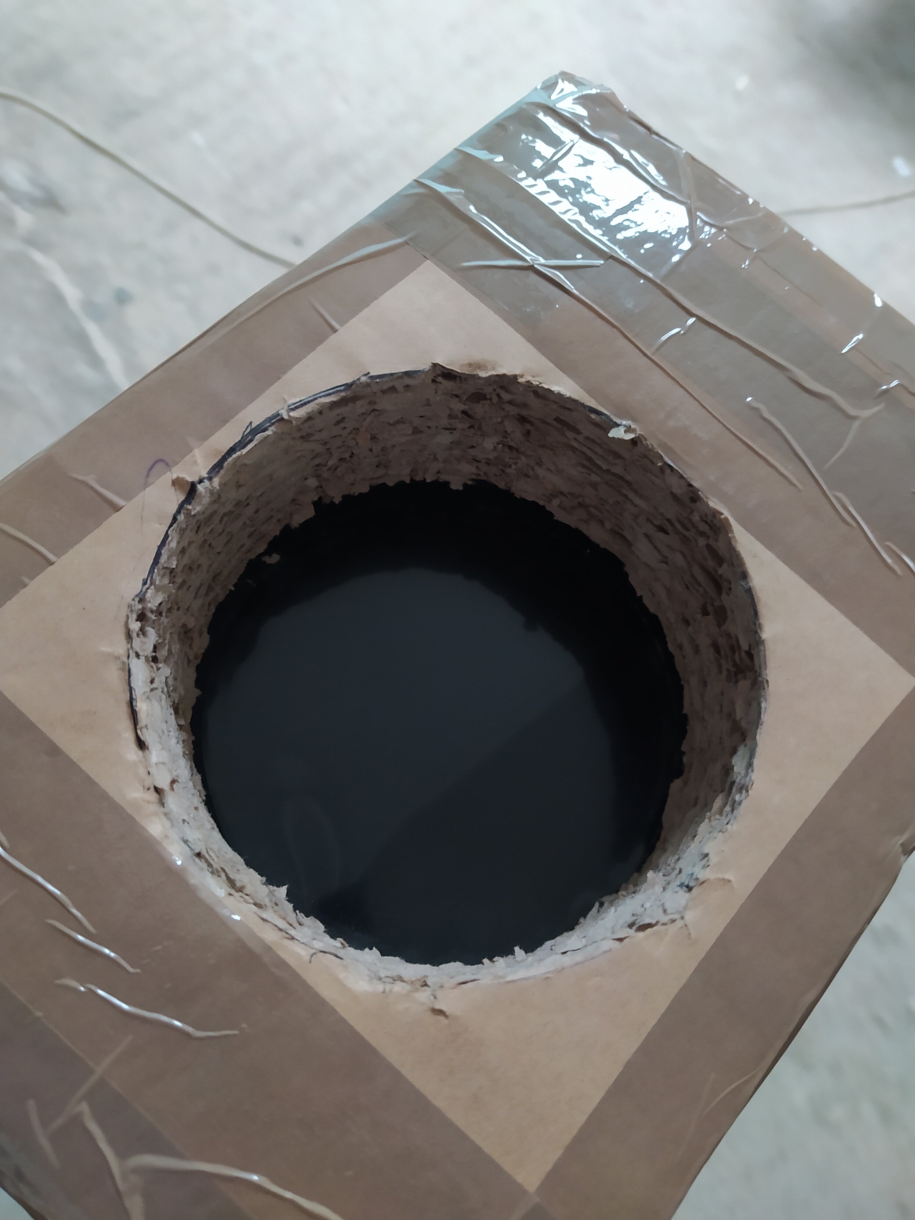

Greekdestiny Δημοσιεύτηκε Ιανουάριος 31, 2021 Δημοσιεύτηκε Ιανουάριος 31, 2021 Καλησπέρα,Ευχαριστώ και πάλι για όλες τις απαντήσεις.Λοιπόν αγόρασα το φίλτρο αυτό: https://www.planitario.gr/filtro-hliou-gia-thleskopia-70mm.html....και έκανα την πρώτη μου απόπειρα ηλιακής παρατήρησης.Μπααα, απογοητεύτηκα. Βρήκα το σημείο όπου η σκιά γίνεται στρογγυλή.Στο περίπου πέτυχα τον ήλιο (που περιέργως τον είδα κίτρινο και όχι λευκό όπως λέει το συγκεκριμένο φίλτρο...)Προσπαθώντας να εστιάσω κουνιόταν αρκετά το τηλεσκόπιο και μετά δεν ήταν εύκολο να τον ξαναβρώ.Επίσης το διαγώνιο 45 μοιρών δεν προσφέρεται καθόλου για ηλιακή παρατήρηση. Σε κάνει να στρίψεις το κεφάλι πιο ψηλά. Κουράζεται το κλειστό μάτι και φοβόμουν και για το ανοιχτό μην απομακρυνθεί από το προσοφθάλμιο και φάει ήλιο (...παρότι τα κάλυπτα την περισσότερη ώρα και με το χέρι - πάλι κάποιο φως περνάει).Με διαγώνιο 90 μοιρών ίσως ήταν καλύτερα. Βάλε και το γεγονός ότι ακόμα και η διαδικασία να βρεις τη στρογγυλή σκιά κλπ γίνεται εκ των πραγμάτων με ντάλα ήλιο, αντανακλάσεις από τα τζάμια των γύρω πολυκατοικιών κλπ.... η όλη φάση δεν ήταν ευχάριστη. Άντεξα πολύ λίγα λεπτά, είδα ελάχιστα και έμεινα με κουρασμένα μάτια για κάμποση ώρα. Θα έλεγα ότι χωρίς εμπειρία και με πενιχρό εξοπλισμό, καλύτερα να μη δοκιμάζει κανείς μόνος... Μην πάθουμε και καμιά ζημιά... Καλησπέρα φίλε Θανάση. ΠΡΙΝ ξανα δοκιμάσεις παρατήρηση με το φίλτρο που αγόρασεις,βεβαιώσου ότι καλύπτει όλη την διάμετρο του τηλεσκοπίου. Η εσωτερική διάμετρος είναι 70 mm αλλά αυτά τα διοπτρικά έχουν ένα "πέτασμα" να το πω που προσθέτουν αρκετά mm ακόμα και έτσι αναγκάζεσαι να βάλεις το φίλτρο εσωτερικά με μεγάλο φόβο να φύγει το φίλτρο από τη θέση του. Θα ανεβάσω σε λίγο μια πατέντα που έκανα εγώ για να σε βοηθήσω σε αυτό. Το συγκεκριμένο φίλτρο είναι για κατοπτρικά τηλεσκόπια και όχι για διοπτρικά. Τώρα όσον αφορά τη βάση. Οι περισσότερες στηρίξεις είναι ασταθής και θέλουν πολύ καλό σφίξιμο οι βίδες και μικρές κινήσεις. Για να βρεις τον Ήλιο μπορείς να δεις την σκιά του τηλεσκοπίου όπως αναφέρθηκε προηγουμένως και να παρατηρήσεις πρώτα χωρίς προσοφθάλμιο φακό. Όταν βρεις τον Ήλιο στο διαγώνιο,τότε βάζεις τον φακό και επέλεξε έναν φακό μικρής μεγέθυνσης,άρα με μεγάλο mm. Το πιο σημαντικό από όλα είναι να βεβαιωθείς ότι το φίλτρο εφαρμόζει τέλεια μπροστά στο τηλεσκόπιο και δεν παλαντζάρει καθόλου,μην πάθουμε και καμία ζημιά. Tο προφίλ του προσωπικού μου αστεροσκοπείου στο Instagram:https://www.instagram.com/specca_observatory Η Σελίδα μου στο Facebook.https://www.facebook.com/dailyastronomy1/ Specca Observatory,IoanninaΛέκκας Γεώργιος.
Greekdestiny Δημοσιεύτηκε Ιανουάριος 31, 2021 Δημοσιεύτηκε Ιανουάριος 31, 2021 Η εσωτερική διάμετρος είναι 70 χιλιοστά αλλά το πέτασμα είναι 113 χιλιοστά. Άρα πήρα ένα φίλτρο 114 χιλιοστών για κατοπτρικά. Πήρα ένα χοντρό χαρτόνι και έκοψα ένα κύκλο διαμέτρου 113 χιλιοστών από μέσα για να μπει το πέτασμα και το κόλλησα εξωτερικά με πουλ δυνατή κόλλα για να μην φύγει. Άρα μπαίνει σαν καπάκι μπροστά στο τηλεσκόπιο και καλύπτει όλη τη διάμετρο. Τώρα εσύ για να μην χρειαστεί να αγοράσεις άλλο φίλτρο,μπορείς να βρεις ένα χοντρό χαρτόνι η κάτι παρόμοιο που δεν θα περνάει σίγουρα το φως του ήλιου,να μετρήσεις την εξωτερική διάμετρο (τη διάμετρο του πετάσματος) δηλαδή και να κολλήσεις στη μέση κάνοντας μια κυκλική τρύπα διαμέτρου 70 χιλιοστών το φίλτρο που έχεις. Αν θες να είσαι 100% σίγουρος για τη κατασκευή μπορείς να πάρεις κάποιο ειδικό φίλτρο για το τηλεσκόπιο λαμβάνοντας υπόψιν την εξωτερική διάμετρο του πετάσματος ή να αλλάξεις το φίλτρο που έχεις με ένα μεγαλύτερο φίλτρο για κατοπτρικά πληρώνοντας μόνο την διαφορά. Tο προφίλ του προσωπικού μου αστεροσκοπείου στο Instagram:https://www.instagram.com/specca_observatory Η Σελίδα μου στο Facebook.https://www.facebook.com/dailyastronomy1/ Specca Observatory,IoanninaΛέκκας Γεώργιος.
