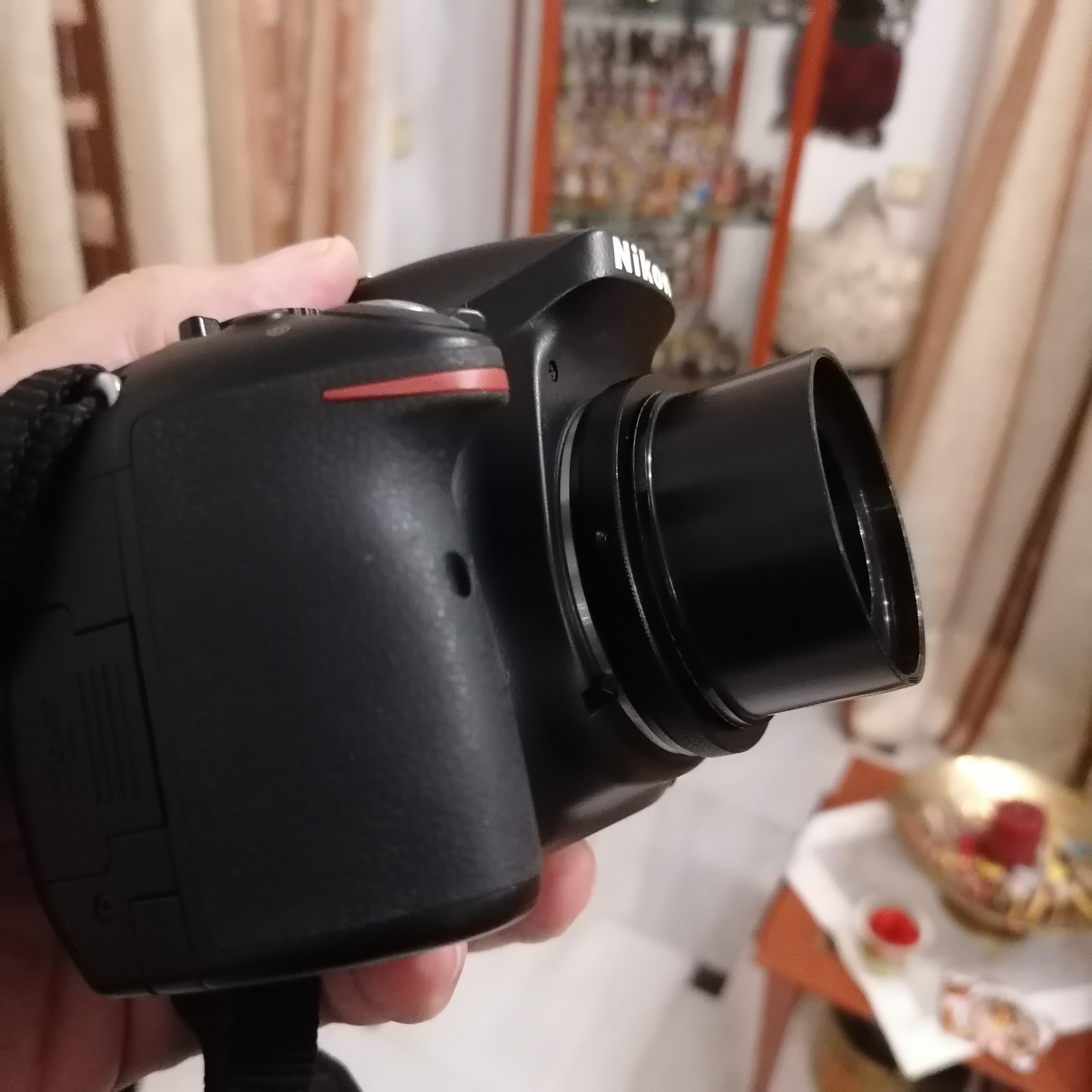

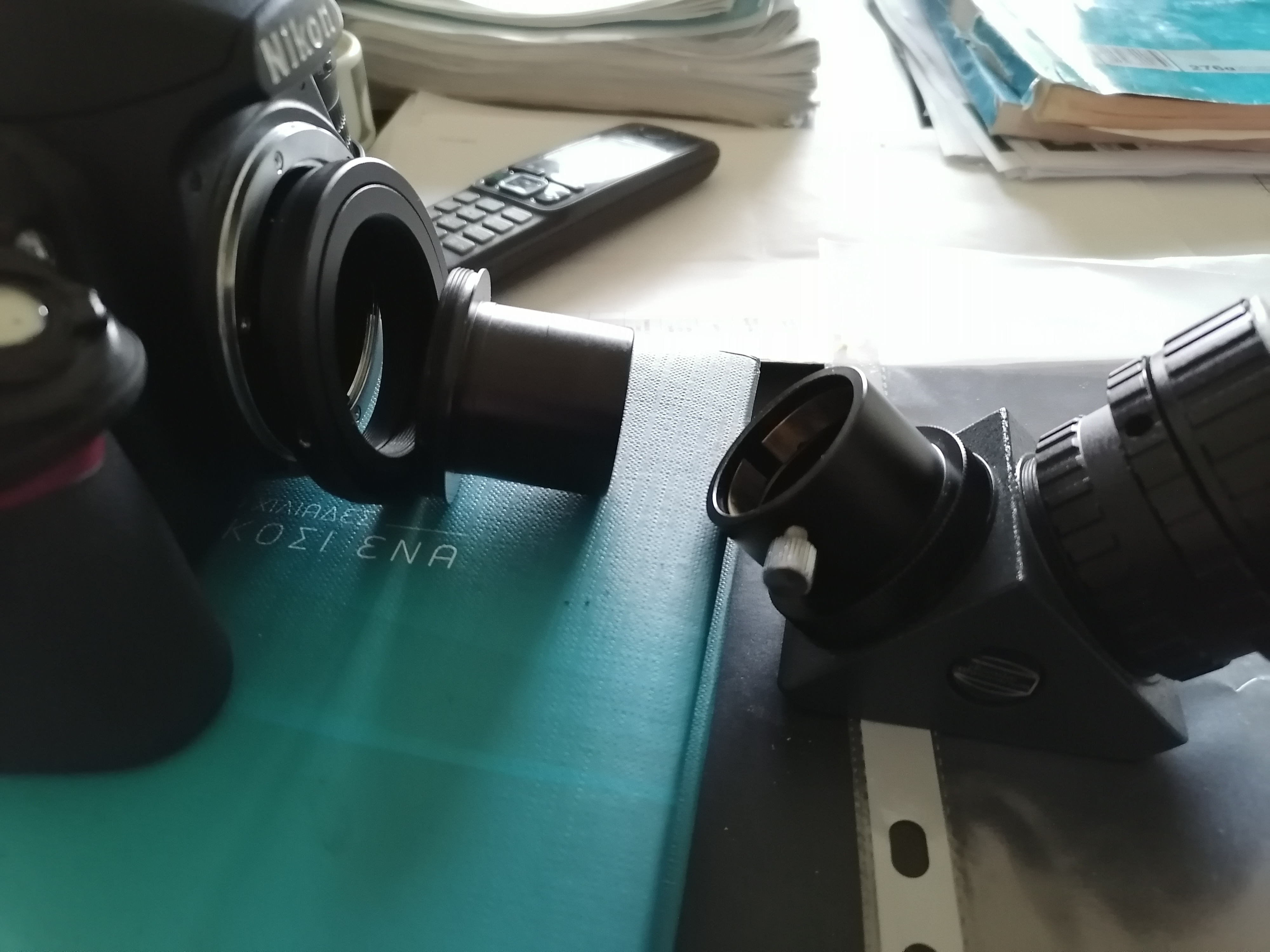

kkokkolis Δημοσιεύτηκε Φεβρουάριος 1, 2021 Δημοσιεύτηκε Φεβρουάριος 1, 2021 Για πολλούς από εσάς το θέμα φαίνεται αστείο, αλλά πράγματι ουδέποτε έχω ασχοληθεί.Έχουμε μια DSLR Nikon 5200 στο σπίτι, ή όποια χρησιμοποιείται σπανίως, όταν δεν επαρκούν οι φωτογραφίες των κινητών.Έχω 4 τηλεσκόπια με σπείρωμα SCT (διοπτρικό, SCT και 2 Mak με προσαρμογείς). Προκειμένου να φωτογραφίζω ημερήσια αντικείμενα στον Σαρωνικό (καράβια, αλλά και γλάρους ή καρακάξες που κάθονται σε μια ταράτσα στα 300m) και πλανητικά γεγονότα, σκέπτομαι να συνδέσω τα τηλεσκόπια με SCT σπείρωμα με τη Nikon.Υποθέτω χρειάζομαι Τring για Nikon, αλλά του Πλανηταρίου δηλώνεται σαν για μηχανές SLR 35mm. Είναι διαφορετικό για DSLR;Επίσης, υπάρχει αντάπτορας SCT σε T2;Το Zenithstar 66ED f/6 θα εστιάζει, ή χρειάζεται κάτι άλλο, επέκταση ή FF; Έχω διάφορα σπειρώματα Τ2 σε προσαρμογείς 1.25" και 2". Κάνουν αυτά, τα οποία θα μπουν μετά τον διαγώνιο, ή καλύτερα να συνδέσω την κάμερα απευθείας στον σωλήνα; Αν προτείνετε παραδείγματα από το Astroshop θα το εκτιμήσω. Εάν αγόραζα μια βιντεοκάμερα πλανητική, θα μπορούσα να φωτογραφίσω και ημέρα ή η ευαισθησία τους προορίζεται μόνο για νυκτερινή λήψη; Ευχαριστώ. Οὖτιν με κικλήσκουσι My Optics
HOMO Δημοσιεύτηκε Φεβρουάριος 1, 2021 Δημοσιεύτηκε Φεβρουάριος 1, 2021 Κώστα , είτε slr , είτε dslr ίδια υποδοχή έχουν οπότε αυτό που είδες ταιριάζει και στη δική σου.Στο Zenithstar 66ED μάλλον δε θα εστιάζει . Καλό θα είναι να πάρεις κι έναν extension tube.Εννοείται πως θα συνδέσεις την κάμερα κατευθείαν στο τηλεσκόπιο οπότε αυτά τα σπειρώματα θα σου χρειαστούν.Οι αισθητήρες που έχουν οι κάμερες για αστρονομική χρήση είναι πολύ ευαίσθητες και δεν κάνουν για ημερήσια φωτογράφηση . Το πιθανότερο είναι να καει το τσιπάκι. Ο ΣΚΥΛΟΣ ΤΩΝ ΑΣΤΡΩΝ
giannis60 Δημοσιεύτηκε Φεβρουάριος 1, 2021 Δημοσιεύτηκε Φεβρουάριος 1, 2021 Κωνσταντίνε για χαρά σου. Εγώ δυστυχώς έχω Canon και δεν μπορώ να σου πω για τα T rig της Nikon.Πάντως το βρίσκω αδύνατον να μην κάνει κι ας γράφει για SLR. Άλλωστε εκεί που πάτησαν, κι έπιασεστην αγορά όταν βγήκαν οι DSLR, ήταν ότι αν κάποιος είχε SLR οι φακοί που είχε έκαναν και για τηντην DSLR της ίδιας μάρκας, κι ακόμα κάποιοι χρησιμοποιούν μερικούς από τους παλιούς φακούς τους. Νομίζω όμως ότι καλύτερα είναι να πάρεις τηλέφωνο στο πλανητάριο και να ρωτήσεις. Τα υπόλοιπαΌπως αποστάτες κλπ αυτά θα τα δεις στην πορεία, άλλωστε νομίζω ότι κάτι έχεις που είναι της Baader. Αυτά βιδώνουν και στα T rig. Όσο τώρα για την ευαισθησία των αισθητήρων γενικά δεν επηρεάζεται από το αν είναι ημέρα ή όχι. Άλλα τώρα είναι τα καινούρια που θα έχεις να αντιμετωπίσεις. Θα διαπιστώσεις πχ, ότι τα τηλεσκόπια, δεν πρέπει όχι απλός να μην μείνουν στον ήλιο, αλλά να μην τα κτυπήσει καν ο ήλιος, διότι η ευκρίνεια στην φωτογραφεία πάειπερίπατο. Καλώς όρισες! Εσύ να βγεις και να αποκριθείς παρών στο παρελθόν σου. Ρέα Γαλανάκη. Από το, Ελένη ή ο κανένας.

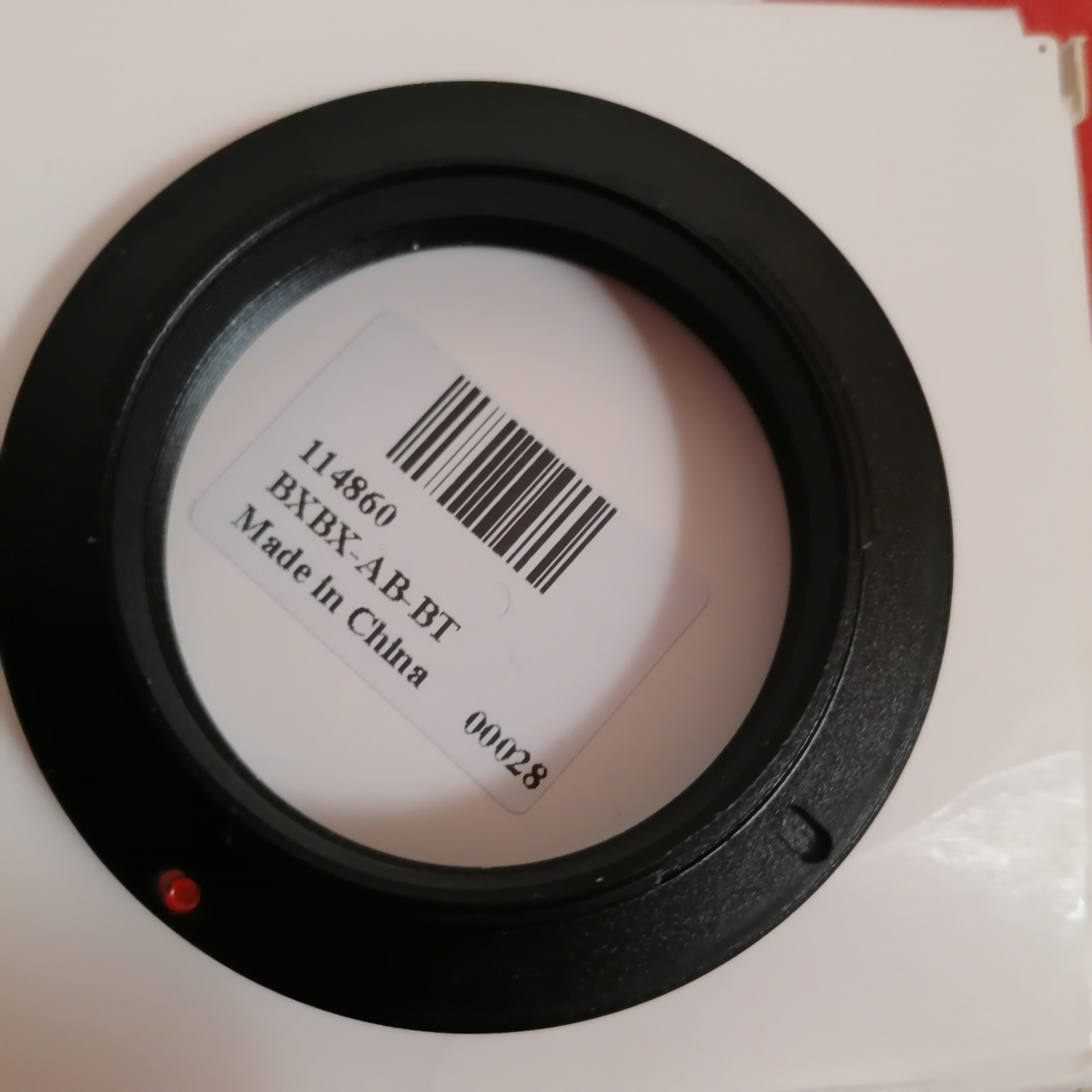

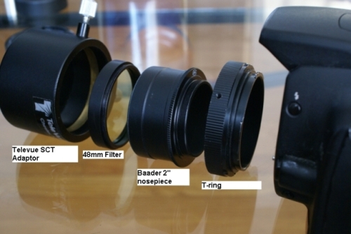

rem54397 Δημοσιεύτηκε Φεβρουάριος 1, 2021 Δημοσιεύτηκε Φεβρουάριος 1, 2021 1)https://www.astroshop.eu/t2-rings-lens-mounts/omegon-t2-ring-fuer-nikon/p,27602)https://www.astroshop.eu/other-adapters/baader-sc-t-ultra-short-adapter-t2-male-2-sc-female-/p,106283)https://www.astroshop.eu/projection-adapter/omegon-projection-adapter-15mm-t2i-t2a-t2-extension-ring/p,33224 We can judge our progress by the courage of our questions and the depth of our answers, our willingness to embrace what is true rather than what feels good.— Carl Sagan

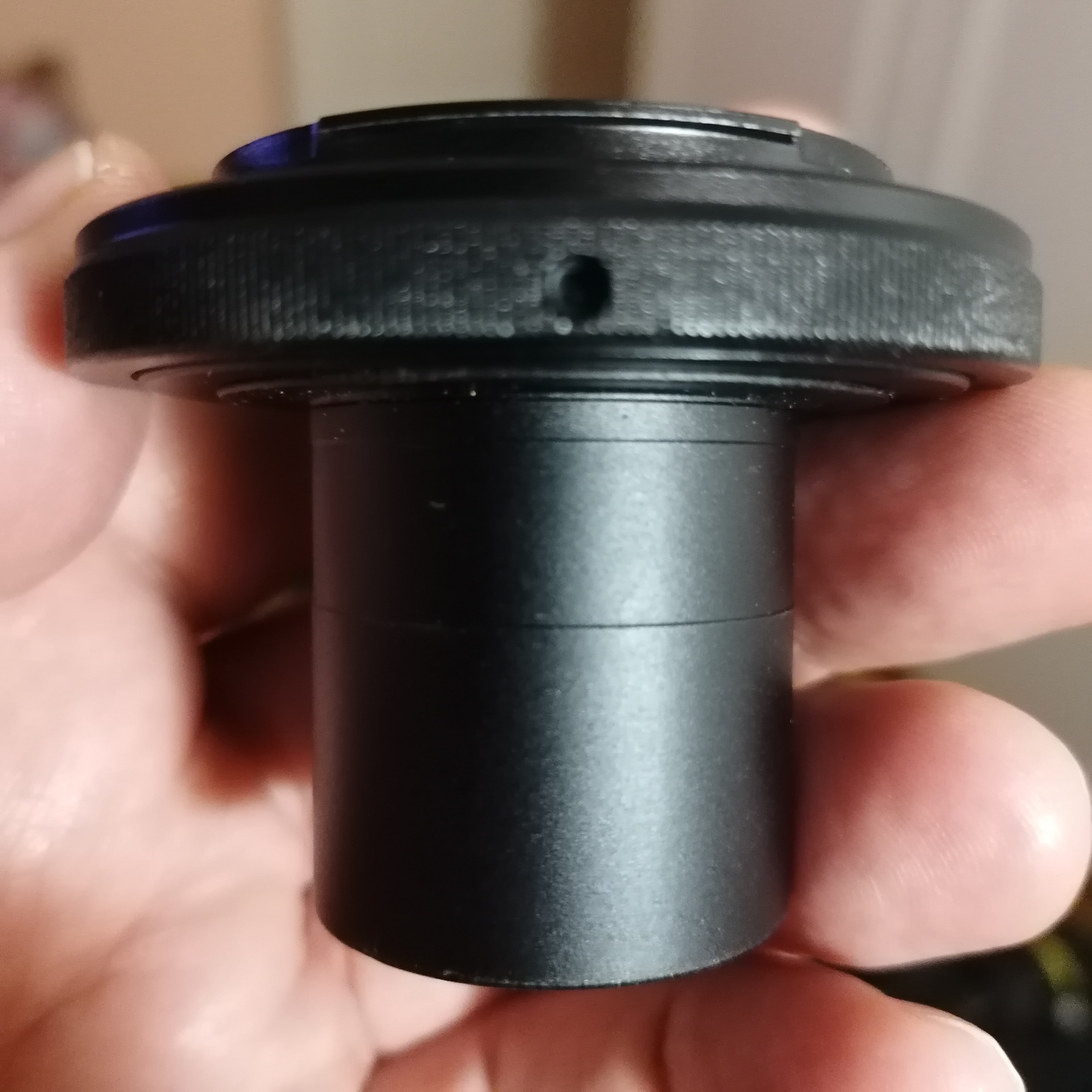

rem54397 Δημοσιεύτηκε Φεβρουάριος 1, 2021 Δημοσιεύτηκε Φεβρουάριος 1, 2021 Το διαγώνιο το χρησιμοποιώ για να μη βρίσκει στη βάση του nexstar η φωτογραφική για αστροφωτογράφιση. Αν κανεις μονο επίγεια φωτογράφιση τοτε φωτογραφία 3 με επιλογές 1 και 2.Το 3 είναι extender, αν θέλεις το παίρνεις και υπάρχουν διάφορα μεγέθη. We can judge our progress by the courage of our questions and the depth of our answers, our willingness to embrace what is true rather than what feels good.— Carl Sagan
kkokkolis Δημοσιεύτηκε Φεβρουάριος 1, 2021 Συγγραφέας Δημοσιεύτηκε Φεβρουάριος 1, 2021 Σας ευχαριστώ όλους.Αυτό με το Nexstar είναι θέμα, μπορεί να βρίσκει στη βάση η κάμερα. Έχω το clicklock της Baader που μπορεί να μπει στον διαγώνιο 2" και έχει σπείρωμα T όπως θυμάμαι. Άρα πρέπει να παραγγείλω 3 πράγματα. 1. Omegon T2-Ring für Nikon (F mount)2. Baader SC-T ultra short adapter, T2 (male) / 2" SC (female)3. Μια επέκταση, όπως Omegon Projection adapter 15mm T2i/T2a T2 extension ring. Δεν γνωρίζω όμως πόσο θα χρειαστεί για να εστιάσει το Zenithstar. Υποθέτω είναι κοντά στα άλλα 60-72ρια. Να πάρω 35mm περίπου; Ή 2x15mm που μπορώ να κάνω επέκταση. Έχω και τα δακτυλίδια των Hyperions, 14 και 28mm. Είναι 2". Με 2" to Τ2 δεν μπορούν να χρησιμοποιηθούν; Οὖτιν με κικλήσκουσι My Optics
rem54397 Δημοσιεύτηκε Φεβρουάριος 1, 2021 Δημοσιεύτηκε Φεβρουάριος 1, 2021 To T ring for nikon θα το βρεις πανφθηνα στο ebay, 10 ευρω με μεταφορικα.Ολα ίδια είναι και μπορεί να βρείς ίδια τιμή να παει μαζι με nosepiece 1.25 σε τ2.Αν έχεις κρατησει το visual back του nexstar δε χρειαζεσαι τιποτα αλλο.αν θές να παει το τ2 σε sct είναι Baader SC-T ultra short adapter, T2 (male) / 2" SC (female)αλλα πρέπει να υπάρχει και η μη short έκδοση:https://www.planitario.gr/catalogsearch/result/?q=BA-2408160Καλύτερα να τα χτίζεις μεχρι να δείς που εστιάζει παρά να πρέπει να αφαιρέσεις.Αν βάλεις διαγώνιο έχει το καθε ένα απο αυτα τη δικιά του εστιακή αποσταση, πχ της baader χωρις τα σπειρώματα το διαγώνιο είναι 35mm https://www.baader-planetarium.com/en/baader-prism-diagonal-t-290%C2%B0-32mm.html.Για τους υπερίωνες δεν έχω δοκιμάσει, δέν τα ξερω. We can judge our progress by the courage of our questions and the depth of our answers, our willingness to embrace what is true rather than what feels good.— Carl Sagan

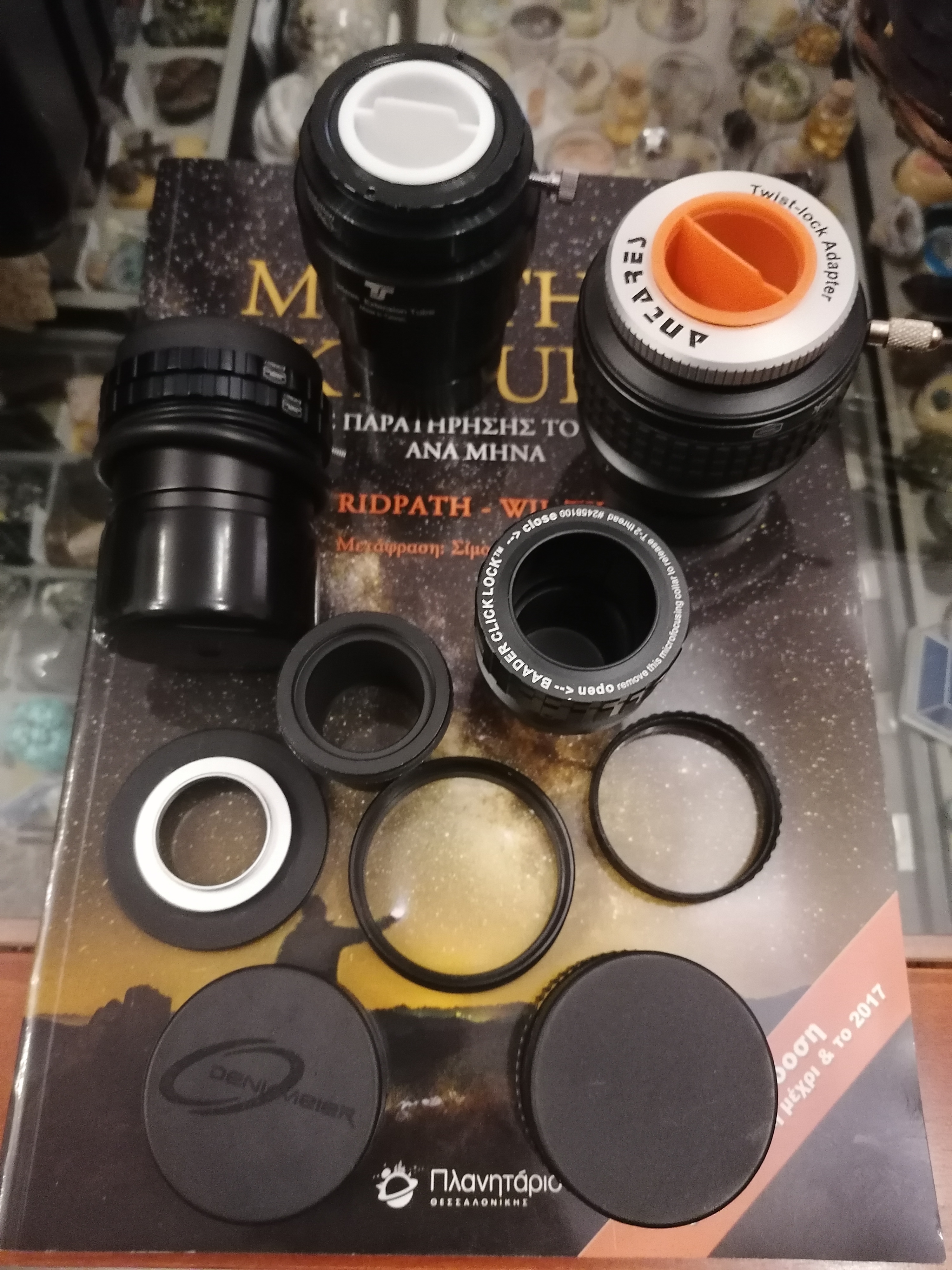

kkokkolis Δημοσιεύτηκε Φεβρουάριος 1, 2021 Συγγραφέας Δημοσιεύτηκε Φεβρουάριος 1, 2021 Νομίζω πως έχω σπειρώματα Τ εδώ. Όχι σε όλα, κάποια είναι SCT και 2". Denkmeier 2x MULTIPLIER (2";) Antares f/6.3 Reducer/Corrector (SCT) 2 δαχτυλίδια με σπείρωμα και 2 μειωτές, δεν θυμάμαι, αλλά κάποιο είναι Τ2 σίγουρα. Δακτυλίδια Hyperions (2")1.25 με αρσενικό και θηλυκό σπείρωμα Baader Clicklock 1.25" (έχει σπείρωμα κρυμμένο, νομίζω Τ2) Baader Clicklock 2" με Antares Twistlock 1.25"TS 35mm Extension με Relevation ASTRO 1.25" και σπείρωμα T2 (τα έχω για το Dob 12" αυτά και άλλο ένα σετ για το 8").Έχω και στο C4 Celestron προσαρμογέα με σπείρωμα, το έχει η κόρη μου τώρα. Κάποια δουλίτσα θα γίνεται με αυτά. Ισως έναν αντάπτορα SCT to 2" για το extension να χρειαστώ. Θέλω να τα παραγγείλω όλα μαζί από ένα κατάστημα τέτοια εποχή που ζούμε. Οὖτιν με κικλήσκουσι My Optics

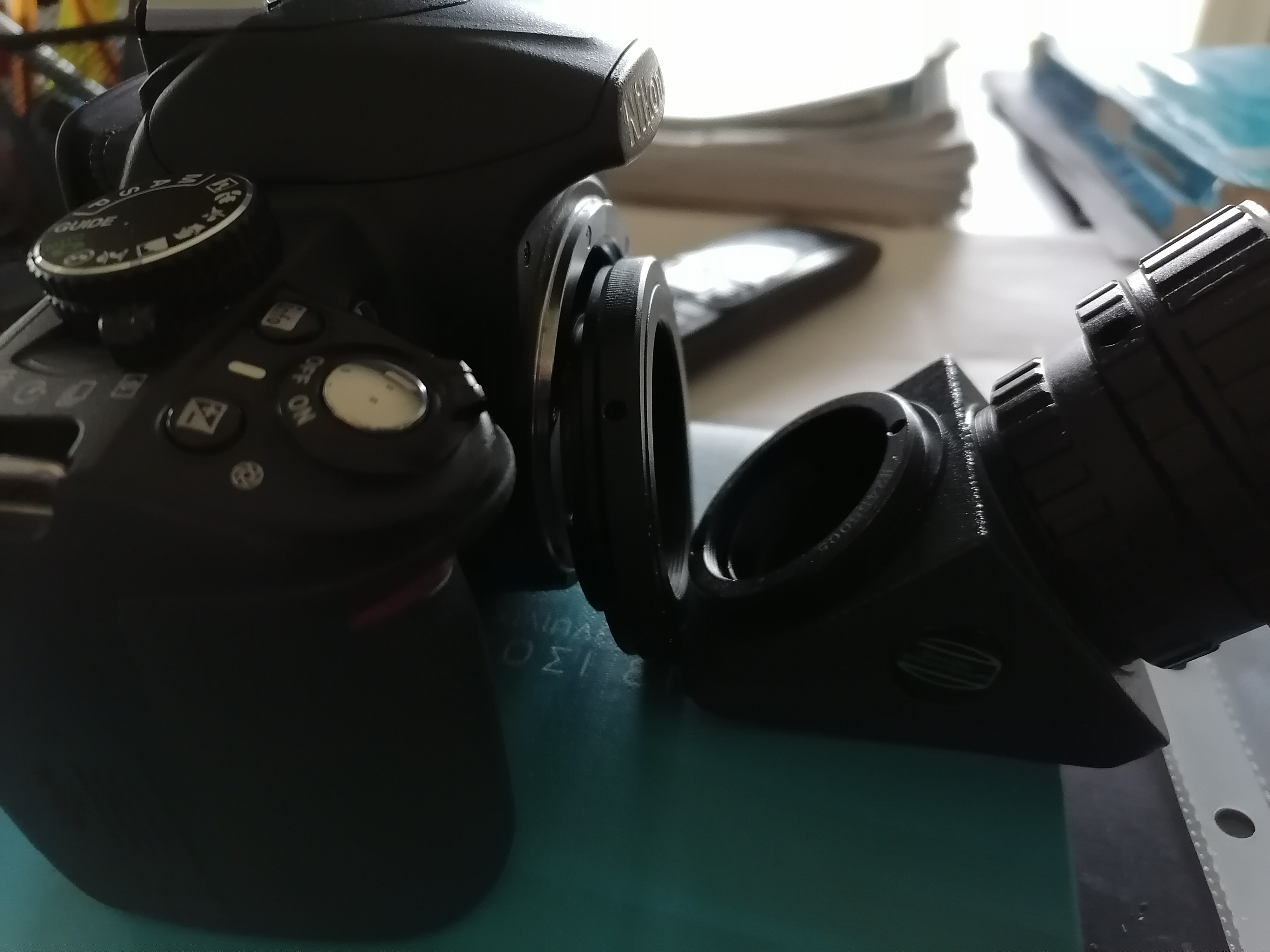

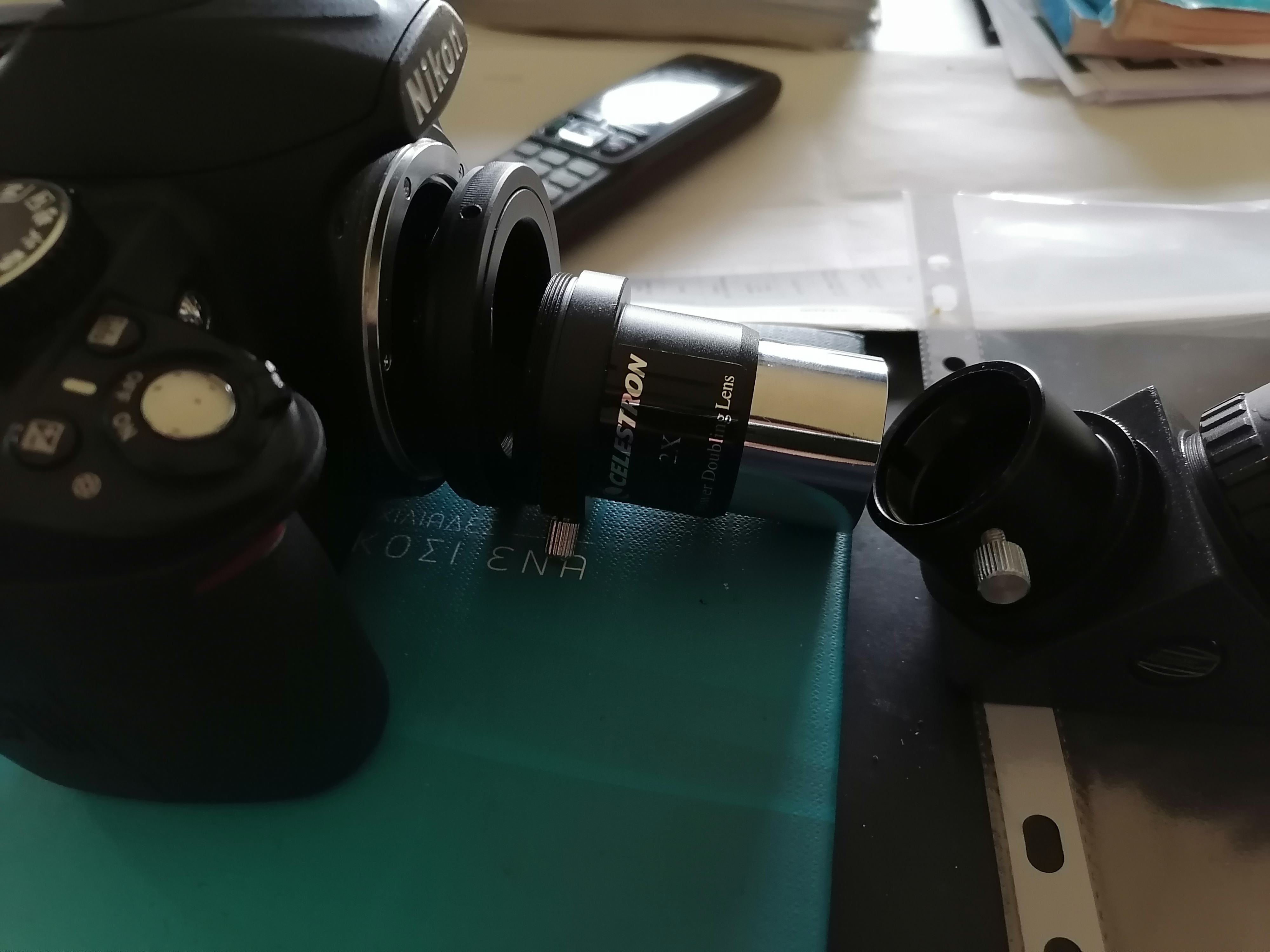

rem54397 Δημοσιεύτηκε Φεβρουάριος 1, 2021 Δημοσιεύτηκε Φεβρουάριος 1, 2021 Αν βλέπω καλά κάποιο από αυτά είναι nosepiece t2, επίσης βλέπω κ extenders 5mm? Εγώ θα έπαιρνα πρώτα ένα τring για nikon κ μετά ότι άλλο δεν έχω. Αν είδες στις φώτο μετατρέπεις κ τον ψευτοbarlow σε tadapter (κάνει τη δουλειά του noseoiece) ίσως βινιεταρει λίγο γιατί έχει μικρό fielstop. Αυτά αν βρεις το visual back. Αν όχι θα χρειαστείς μαζί με το tring και το sc adapter είτε το ultrashort είτε το άλλο. Ψαχτα με τους κωδικούς του πλανηταριου. Υπάρχει κ η λύση να τους πάρεις τηλ έχουν πολλά από αυτά τα μαραφετια😁 We can judge our progress by the courage of our questions and the depth of our answers, our willingness to embrace what is true rather than what feels good.— Carl Sagan

rem54397 Δημοσιεύτηκε Φεβρουάριος 1, 2021 Δημοσιεύτηκε Φεβρουάριος 1, 2021 To ultra short adaptor με σύνδεση στο tring και αυτό δίνει τη μέγιστη διάμετρο όπως και το 2 nosepiece και σου δίνει και δυνατότητα περιστροφής.Ενα άλλο καλό που έχω βρει στη χρήση του είναι στο c8 μαζί με τον reducer και το πρίσμα της baader εστιάζει και το binoviewer οριακά δίνοντας το μέγιστο πεδίο με 25 και 32 plossl και είναι καλύτερο απο 2 40mm plossl γιατί τα bino αυξάνουν τη μεγέθυνση και το eye relief των προσοφθαλμίων δημιουργώντας blackouts. Ενώ η χρήση του reducer μειώνει το eye rilief και φέρνει το μάτι στο σωστο σημείο εξαλείφοντάς τα. We can judge our progress by the courage of our questions and the depth of our answers, our willingness to embrace what is true rather than what feels good.— Carl Sagan

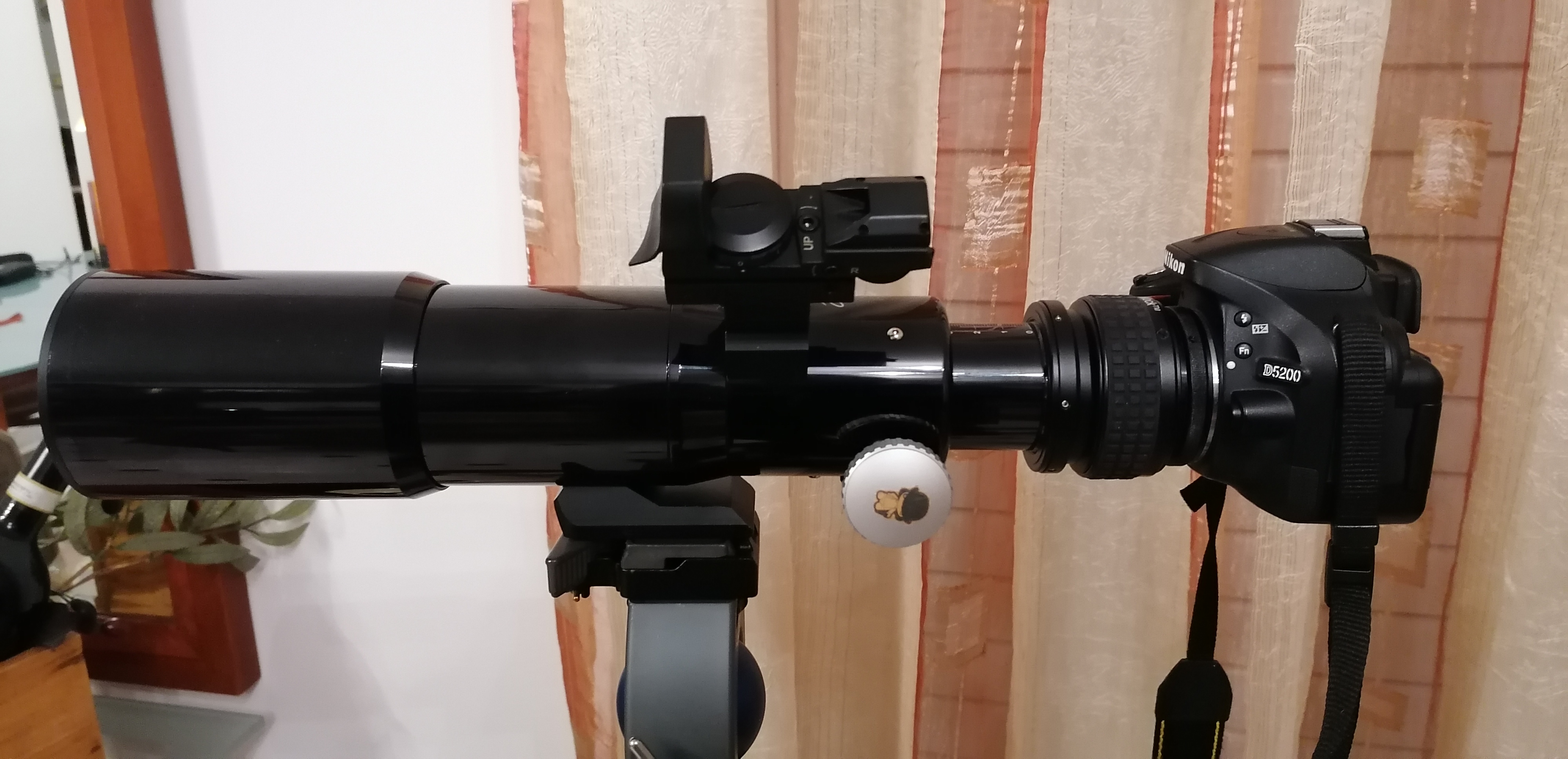

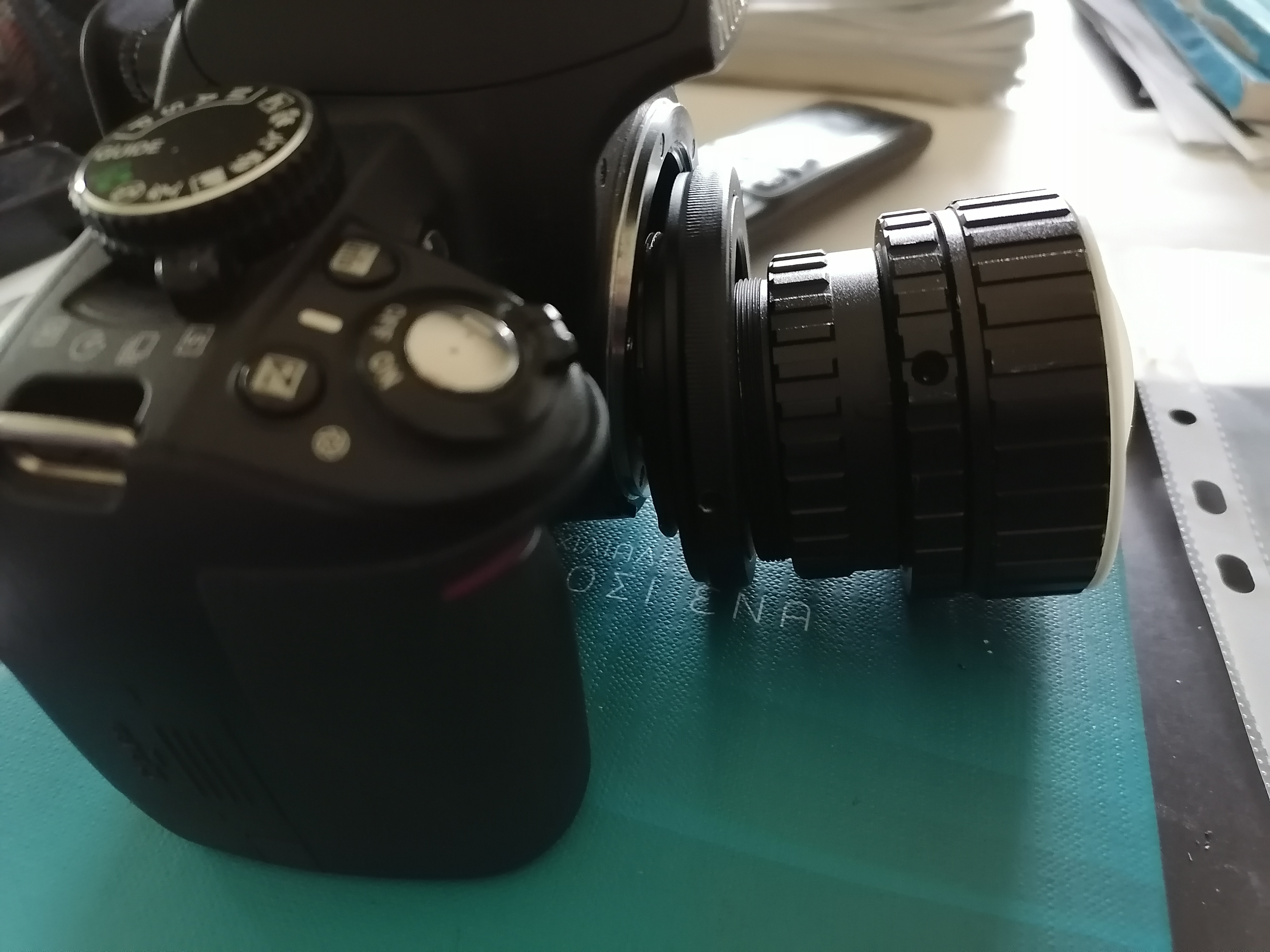

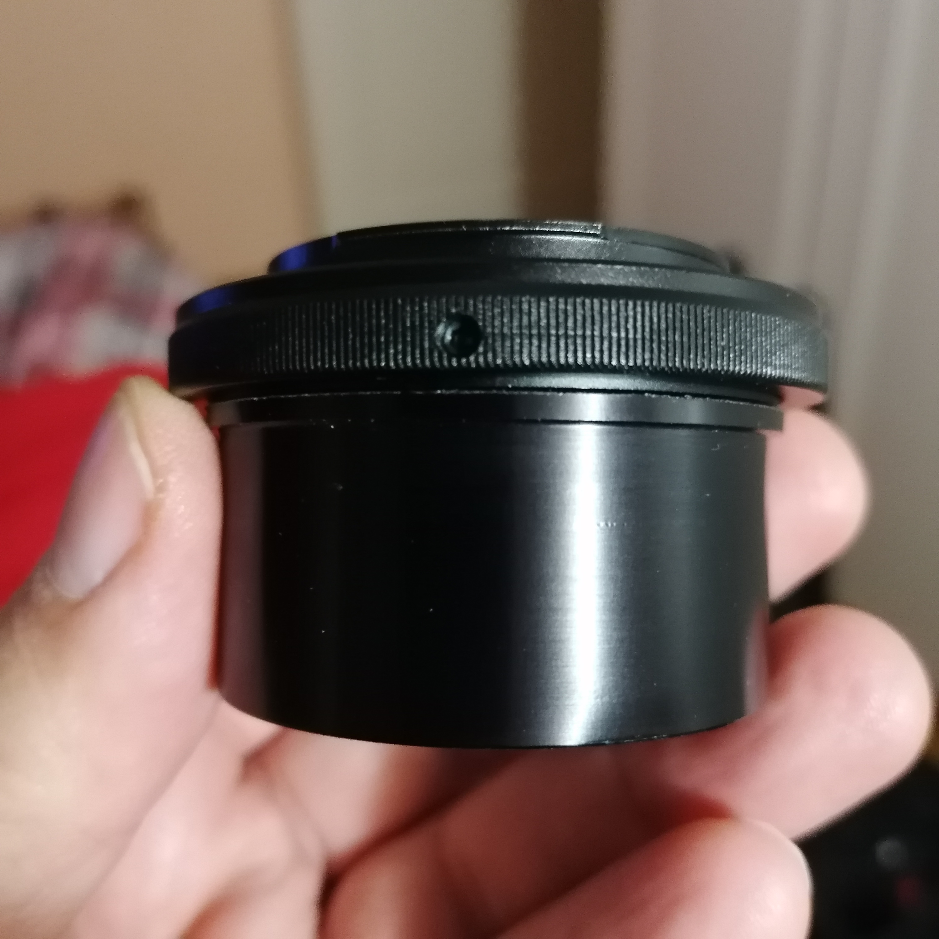

kkokkolis Δημοσιεύτηκε Μάρτιος 13, 2021 Συγγραφέας Δημοσιεύτηκε Μάρτιος 13, 2021 Έφτασε χθες. Είναι καλά μηχανουργημένο, το σπείρωμα Τ2 και το F mount συνδέονται αβίαστα.Έκτοτε απέκτησα και το 100ST το οποίο έχει ενσωματωμένο σπείρωμα και για το οποίο διαθέτω και επέκταση 35mm 2" με σπείρωμα Τ.Για τα SCT θα μπορούσα να φωτογραφίσω μέσα από το διαγώνιο;Θυμίζω πως μιλάμε για το φεγγάρι και αν. Οὖτιν με κικλήσκουσι My Optics

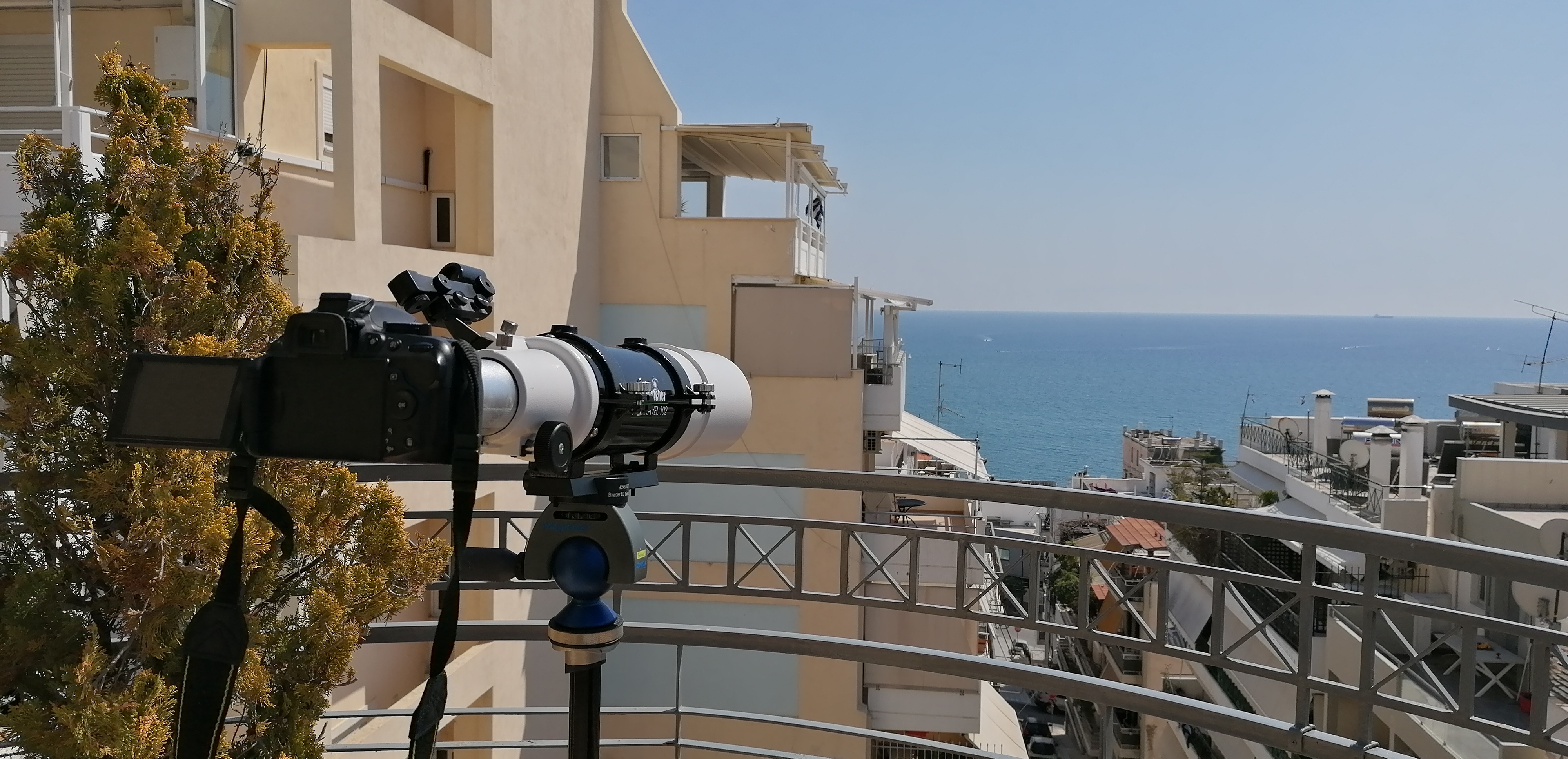

rem54397 Δημοσιεύτηκε Μάρτιος 13, 2021 Δημοσιεύτηκε Μάρτιος 13, 2021 Βεβαίως, με το nexstar δεν εχεις αλλη επιλογή λογω βασης!!!Εχεις φάντάζομαι nosepiece σε τ2 να συνδεθεί με tring και διαγώνιο.Απλά με το διαγώνιο χωρις reducer αυξάνεις το f σε πανω 10Και με reducer και διαγώνιο πάει πιο κάτω απο 6,3.Για φεγγάρι χαμήλό iso αναλογα τη φωτεινότητα και απο κλασματα δεπτερολέπτου εως λίγα δεπτερόλεπτα εκθεση. Παίξε να δείς που είναι καλύτερα. Για το φεγγάρι μπορείς δηλαδή και χειροκίνητα χωρις τη βαση του nexstar.Καλό να χρησιμοποιήσεις και φιλτράκι nd.Ασε όμως το φεγγάράκι μιας και εχουμε νεα σελήνη και χτυπα Ωριωνα..με reducer, iso απο 2600 και πάνω και έκθεση ξεκίνα απο 10 δεπτερόλεπτα και ανεβαίνεις ανα 5 μεχρι 25 και παίζεις εκθεση και iso.Μπορείς ανετά διπλά castor με barlow και ανοιχτά σμηνη m35,m37 και σφαιρωτά m3 κλπ. Αφού εχεις κάνει καλή ευθυγράμμιση και με τη φωτογραφική πάνω σε αστερια βγάζοντας δοκιμαστικες μικρες εκθεσεις για να δεις αν εχεις κεντράρει στόχο στο live view της μηχανης βγαζεις τις ληψεις σου χρησιμοποιώντας το timer για να μην εχεις κραδασμους. We can judge our progress by the courage of our questions and the depth of our answers, our willingness to embrace what is true rather than what feels good.— Carl Sagan

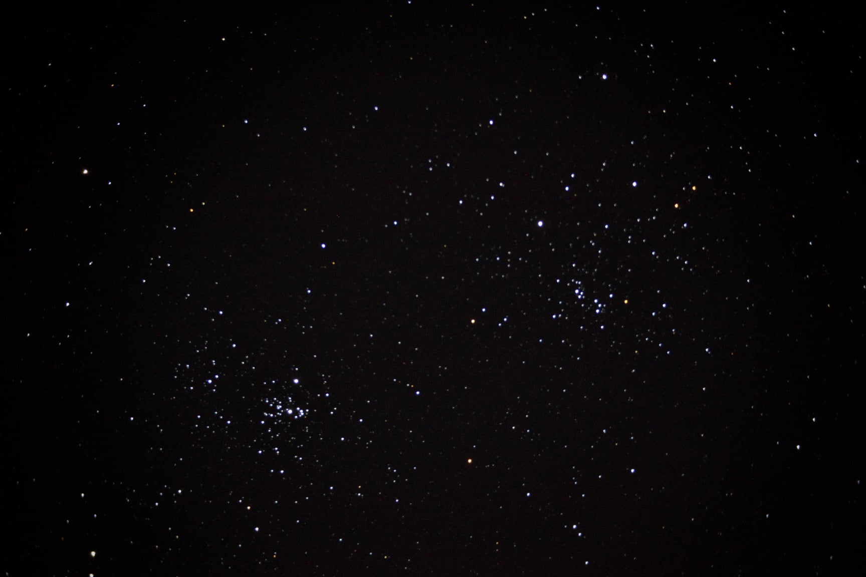

rem54397 Δημοσιεύτηκε Μάρτιος 13, 2021 Δημοσιεύτηκε Μάρτιος 13, 2021 Ετσι να σου ανοιξει η όρεξη.Είναι τελείως ανεπεξέργαστες όπως βγηκαν απο τη φωτογραφική και χωρίς ιδιαίτερη προσπάθεια.Σε μιά βραδιά έβγαλα 5-6.Μου αρέσει μεχρι εκεί, δεν το πάω παρα κατω. We can judge our progress by the courage of our questions and the depth of our answers, our willingness to embrace what is true rather than what feels good.— Carl Sagan
kkokkolis Δημοσιεύτηκε Μάρτιος 13, 2021 Συγγραφέας Δημοσιεύτηκε Μάρτιος 13, 2021 Καθόλου άσχημα. Θα δω και εγώ σιγά σιγά. Ευχαριστώ. Οὖτιν με κικλήσκουσι My Optics
kkokkolis Δημοσιεύτηκε Μάρτιος 13, 2021 Συγγραφέας Δημοσιεύτηκε Μάρτιος 13, 2021 Τελικά δεν απαιτείται διαγώνιος, ούτε να αγοράσω κάτι άλλο. Έχω και κάννη 2" και 1. 25" με σπείρωμα Τ, αλλά και Baader Clicklock 2" σε SCT. Για το Mak και το SCT είμαστε έτοιμοι, το 100ST δέχεται κατευθείαν το Τ ring και έχω και επέκταση 35mm, το 66ED συνδέεται σαν τα Cassegrain αλλά δεν έχει stop (έχω όμως 2 parfocal rings 2" για stop, ίσως είναι εντάξει. Τώρα αν θα εστιάζει θα το δούμε. Υπάρχει και ο 0.63x όπως είπαμε.Η μηχανή ωστόσο μου λέει πως δεν υπάρχει φακός (δίκιο έχει) και πρέπει να τη μάθω λίγο καλύτερα.Ακόμη και στα νευτώνια μπαίνει η μηχανή, θεωρητικά και στο Heritage 130 (με την κάννη 1.25").Ευχαριστώ πάρα πολύ για την όλη βοήθεια. Οὖτιν με κικλήσκουσι My Optics
rem54397 Δημοσιεύτηκε Μάρτιος 13, 2021 Δημοσιεύτηκε Μάρτιος 13, 2021 Τα έχεις όλα και με το παραπάνω και μπορείς να πειραματιστεις με όλα τα τηλεσκοπια και τους αντάπτορες.Έχεις υλικό για μια ζωή!!! Καλό ξεκίνημα!!! We can judge our progress by the courage of our questions and the depth of our answers, our willingness to embrace what is true rather than what feels good.— Carl Sagan

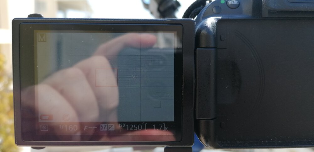

kkokkolis Δημοσιεύτηκε Μάρτιος 28, 2021 Συγγραφέας Δημοσιεύτηκε Μάρτιος 28, 2021 Λοιπόν, ενώ έβαλα manual ρύθμιση και εστιάζω άψογα μέσα από το στόχαστρο, η οθόνη μου δείχνει λευκή και η φωτογραφία βγήκε λευκή επίσης. Δεν γνωρίζω και να ρυθμίζω διάφραγμα και ευαισθησία, θα πρέπει να μου δείξει ο υιός μου που λείπει τώρα.Η δε μεγέθυνση μου φαίνεται αρκετά μικρή (παρατηρούσα τον γλάρο που καθάριζε τα φτερά του στην ταράτσα του Black Light με Hyperion Zoom στα 8mm/60x και μοιάζει στο viewfinder με 10x).Τι να έκανα λάθος; Τι σημαίνει η λευκή οθόνη; Οὖτιν με κικλήσκουσι My Optics
rem54397 Δημοσιεύτηκε Μάρτιος 28, 2021 Δημοσιεύτηκε Μάρτιος 28, 2021 Εχεις πολυ υψηλο iso, απο 100 ξεκινα την ημερα, επισης χαμηλωσε και τα δεπτερολεπτα.Τσεκαρε μην έχεις ξεχασει καποιο καπακι αναμεσα στους ανταπτορες, μου εχει τυχει σε νυχτερινη φωτογραφιση.αν ειναι ιδια με τη δικια μου απο το i κατω αριστερα πας στης ρυθμισεις We can judge our progress by the courage of our questions and the depth of our answers, our willingness to embrace what is true rather than what feels good.— Carl Sagan
