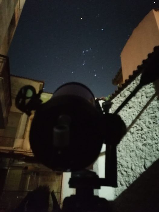

rem54397 Δημοσιεύτηκε Φεβρουάριος 8, 2021 Μοιραστείτε Δημοσιεύτηκε Φεβρουάριος 8, 2021 Τραβηγμένη το Σάββατο απο κινητό, 2 δευτερόλεπτα έκθεση τοποθεσία Ψαχνά Ευβοίας μεσα στην κωμόπολη. Είχε εξαιρετικές συνθήκες για παρατήρηση το Σάββατο που μας πέρασε στην περιοχή.Εννοείται πως φαίνεται και με γυμνό μάτι αν πας και λίγο παραέξω απο την περιοχή σου.Αν δεν είχα και μια κολώνα της ΔΕΗ θα ήταν ακόμα καλύτερα. We can judge our progress by the courage of our questions and the depth of our answers, our willingness to embrace what is true rather than what feels good.— Carl Sagan Σύνδεσμος για σχόλιο Κοινή χρήση σε άλλους ιστότοπους More sharing options...
