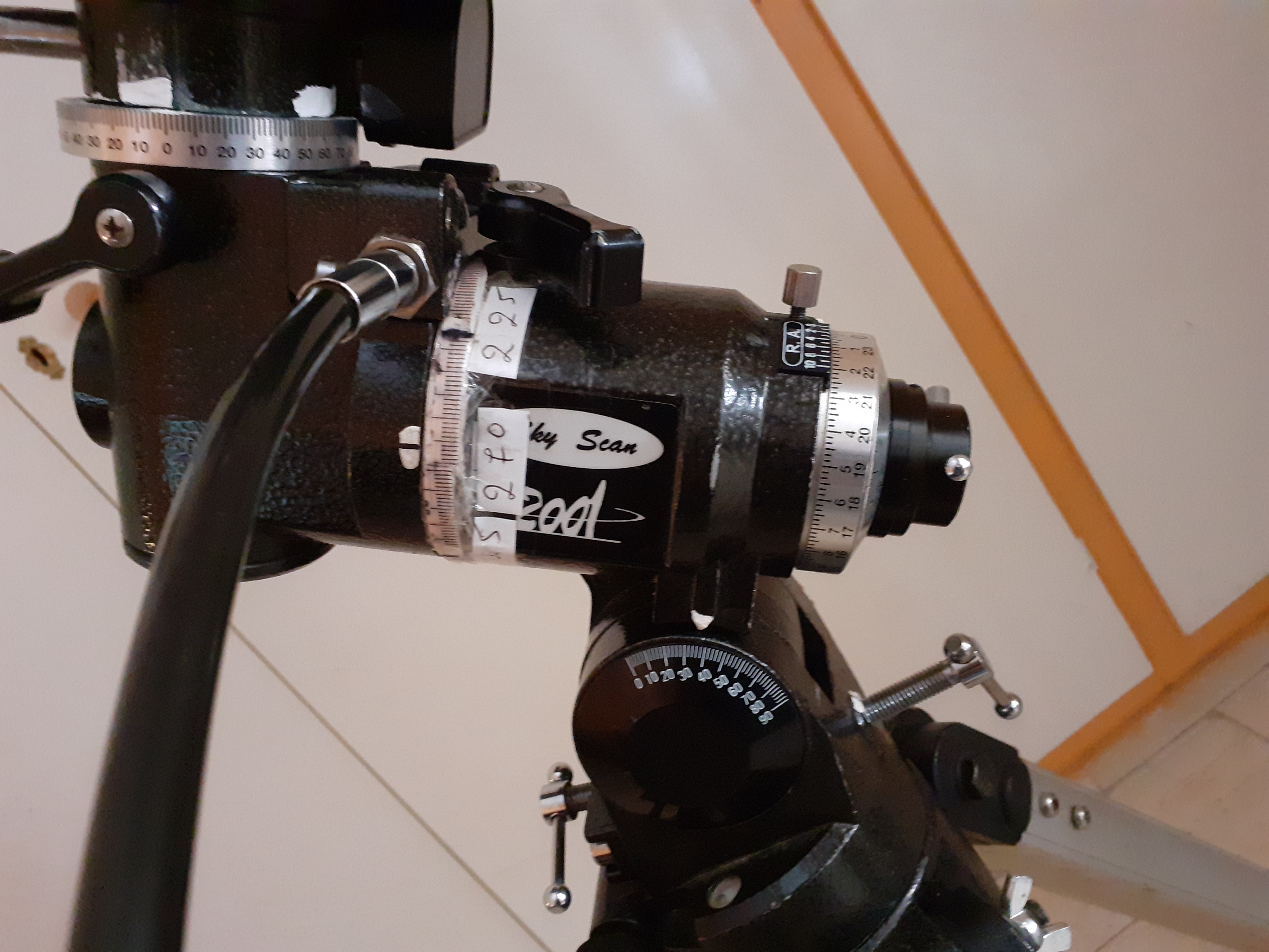

sevax Δημοσιεύτηκε Απρίλιος 3, 2021 Δημοσιεύτηκε Απρίλιος 3, 2021 Και με τους δυο τρόπους βρίσκω τις συντεταγμένες, και σχετικά εύκολα. (Άντε βρε Γιάννη πότε θα ανοίξουν οι πόρτες να μου φταίξεις τις ροδέλες.) Στην περιφέρεια της ορθής αναφοράς (κάνοντάς το αζιμούθιο) έχω κολλήσει ένα κομμάτι από μεζούρα ραπτικής, και κάθε 1 1/5 χιλιοστό είναι μια μοίρα. Το 0 είναι στον πολικό, και είμαι μέσα στο πεδίο του 9Χ50 ερευνητή άνετα. Απλά σαν ισημερινή έχω ομαλότερη παρακολούθηση του αντικειμένου, αλλάζοντας προσοφθάλμια. Δημήτρης Γκιώνης.Τα δυο μάτια είναι καλύτερα από ένα.
