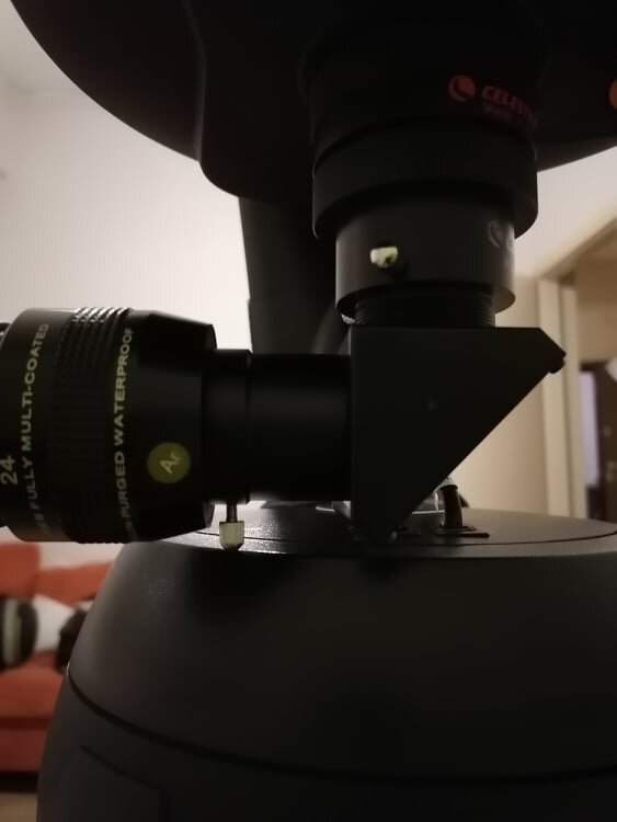

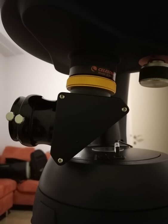

rem54397 Δημοσιεύτηκε Απρίλιος 18, 2021 Δημοσιεύτηκε Απρίλιος 18, 2021 Θα σου πω για 8 sct που έχω αλλα πιστέυω τα ίδια ισχυουν και για 9,25 οπου στο 9,25 αυξάνεται περισσότερο η εστιακή και νομίζω οτι πρέπει να βγάζει στενότερο πεδίο.Τα sct κατα κυριο λόγο είναι μετρίου πεδίου τηλεσκόπια και με το 8 το μέγιστο πεδίο χωρίς ορατά οπτικά προβλήματα που μπορείς να φτασεις είναι 1,30. Ορισμένοι λένε οτι και με 1,5 πεδίο δεν τους ενοχλεί το οπτικο αποτέλεσμα και δεν βλέπουν βινιεταρισμα στα ακρα του πεδίου.Τώρα για να επιτύχεις αυτό το αποτέλεσμα 2 τρόποι υπάρχουν, χρησιμοποιώ και τους 2 τρόπους ανάλογα τα προσοφθάλμια και τις ανάγκες αν και τελευταία μου αρέσει περισσότερο με το reducer γιατι είναι και διορθωτής και η εικόνα είναι ελαφρώς βελτιωμένη.1) Με διιντσο διαγώνιο που έχει σπειρωμα sct και βιδώνει απευθείας στο πίσω μέρος του τηλεσκοπίου αφού αφαιρέσεις το κλασσικό visual back 1.25 που έρχεται με το τηλεσκόπιο.2) Με reducer και κρατώντας το visualback του κλασσικού τηλεσκοπίου και βάζοντας πρώτα το reducer, μετά το visual back και μετά το διαγώνιο 1,25. Εδώ μπορείς να χρησιμοποιήσεις και 2ινστο διαγώνιο παλι με σπείρωμα sct που θα μπεί και αυτό μετά το reducer αλλα δεν θα μπορείς να πας σε προσοφθάλμια εστιακής που βγαζουν πεδίο πάνω απο 1,3 ή έστω 1,5 το οποίο μεταφράζεται σε 24/68 και 28/68 γιατι Θα σου βινιετάρει.Στην ουσία το reducer μετατρέπει την εστιακή αποσταση του 8 που είναι 2032 σε 1280 άρα απο f10 γίνεται f6.3. Αυτό έχει σαν αποτέλεσμα σε f10 ο 24/68 να δίνει 85χ με 2,4 κορη εξόδου και πεδίο 0,80 της μοίρας ενω με reducer ο ίδιος προσοφθάλμιος δίνει 53x με 3,8 exit pupil και πεδίο 1,30.Ο μονος λόγος δηλαδή κατ' εμέ αν πας στη λύση reducer να πάρεις 2 ιντσο διαγώνιο είναι καθαρά ψυχολογικός στο οτι είναι καλύτερα δεμένο το σύστημα.Επίσης έχει να κανει και με τη στηριξη που θα παρεις ποια επιλογή θα κανεις γιατι αν πας σε στηριξη τυπου evo ή nexstar reducer και 2ιντσο διαγώνιο στην περίπτωση του nexstar βρίσκει στη βαση γιατι δεν υπάρχει αρκετος χωρος κατα την ανύψωση του τηλεσκοπίου πανω απο καποιες μοιρες. Στο evo για 8 δεν ξερω αν θα βρίσκει αλλα για 9,25 σιγουρα γιατι με το μάτι που βλεπω στις φωτο και αυτό δεν έχει πολύ χωρο απο κατω. Σιγουρα το evo εχει περισσότερο χώρο απο οτι το nexstar γιατι σηκώνει οριακά το 9,25 αλλα δεν ξερω ποσο.Θα πρέπει να το ψάξεις αναλογα με την επιλογή που θα κάνεις σε οποια στηριξη διαλέξεις.Δες εδώ τη συνδεσμολογία :https://agenaastro.com/articles/guides/diagonals/choosing-2inch-sct-diagonals.htmlΚαι εδώ δοκίμασε πεδία και μεγεθύνσεις:https://astronomy.tools/calculators/field_of_view/ ΥΓ δεν σου προτείνω λυση διιντσου διαγωνίου με κλασσικο nosepiece kai 2ιντσο visual back γιατι δενέχει νόημα να αγοράσεις επιπλεον εξαρτήματα και επίσης αυξάνει περισσότερο το μήκος του τηλεσκοπίου και την εστιακή του και προκαλεί αλλα θέματα. We can judge our progress by the courage of our questions and the depth of our answers, our willingness to embrace what is true rather than what feels good.— Carl Sagan
rem54397 Δημοσιεύτηκε Απρίλιος 18, 2021 Δημοσιεύτηκε Απρίλιος 18, 2021 Επισυνάπτω καποιες φωτο απο αυτες τις επιλογες:1) Διιντσο διαγώνιο με κοντό σπείρωμα sct έχει καλή απόσταση.2) Διιντσο διαγώνιο με σπειρωμα sct και reducer βρίσκει στη βάση απο τις 80 μοιρες ανυψωση περίπου3) reducer, visualback 1.25, διαγώνιο 1,25 φτάνει οριακά 90 μοιρες ανύψωση αρκετό δε θα πάει ποτέ απο μόνο του σε αυτό το ύψος. We can judge our progress by the courage of our questions and the depth of our answers, our willingness to embrace what is true rather than what feels good.— Carl Sagan

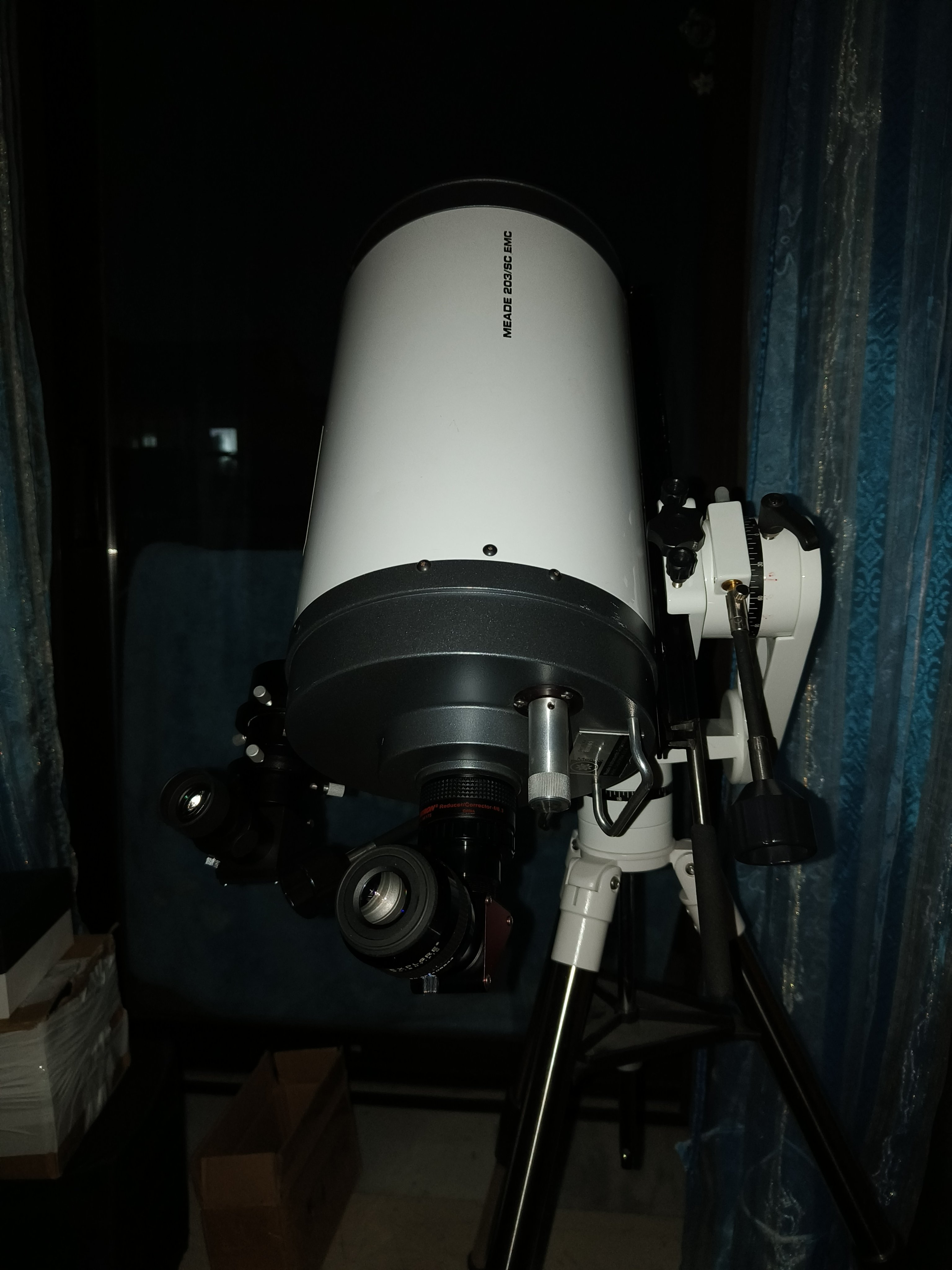

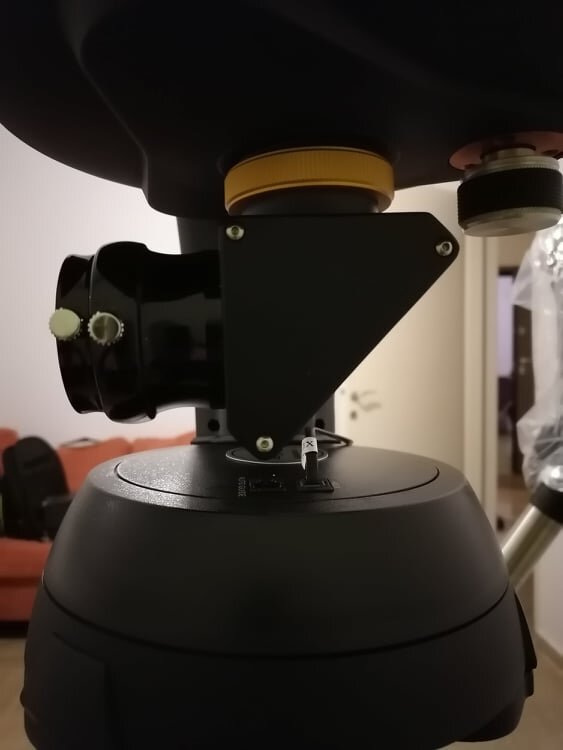

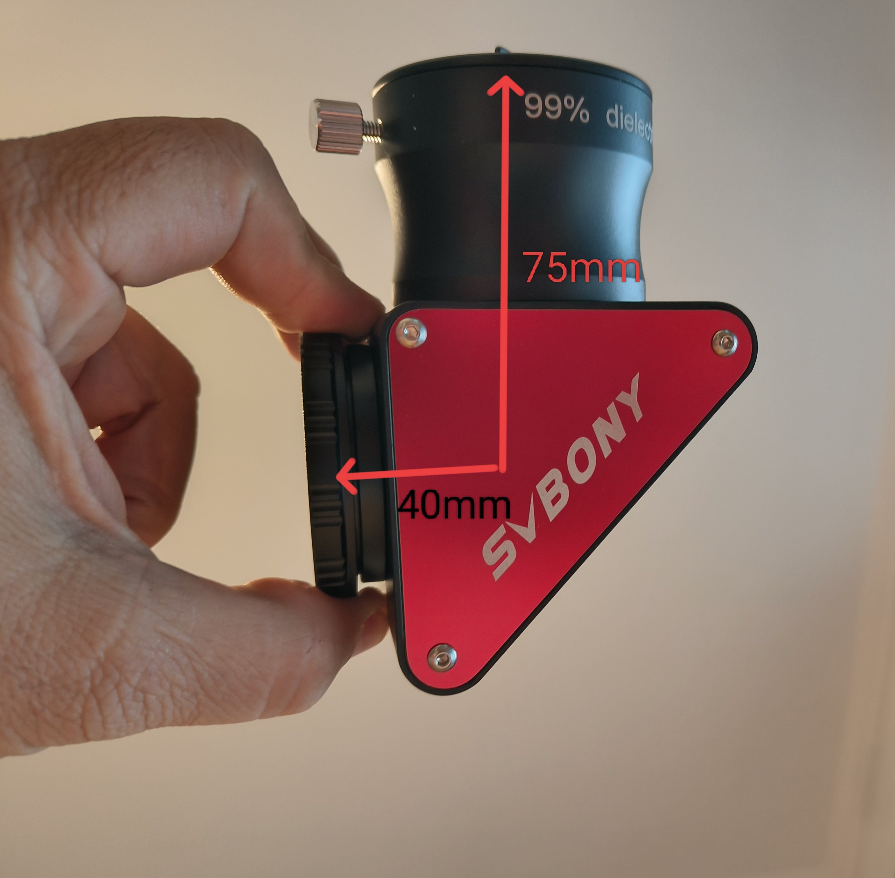

τσιαγκας προδρομος Δημοσιεύτηκε Φεβρουάριος 2 Δημοσιεύτηκε Φεβρουάριος 2 (επεξεργάστηκε) Επαναφέρω το θέμα με αφορμή μιας αλλαγής κατεύθυνσης επιλογης τηλεσκοπίου που έκανα σε αγορά sct 8" και reducer 0,63× καθώς είναι σημαντικό για εμένα πλέον η εύκολη και ελαφριά σχετικά μεταφορά και χρήση του τηλεσκόπιου . Το νέο απόκτημα meade sc 8" emc περασμένης γενιάς με reducer celestron 0,63x διαμορφώνει το τηλεσκόπιο σε περίπου f6 κάνοντας το ποιο εύχρηστο και ευχάριστο οπτικά . η χρήση διαγωνίου 1,25 και προσοφθαλμιου 24/68° στην παρούσα φάση es 24mm 68° δίνει το μέγιστο και ικανοποιητικό πεδίο που μπορεί να δώσει ένα προσοφθάλμιο 1,25" περίπου 1,3° , ρυθμίζεται εύκολα στα 105mm του back focus που χρειάζεστε ο reducer για να δουλέψει σωστά χωρίς προβλήματα , that's okay μέχρι εδώ . Θέλησα όμως να δοκιμάσω και το 2" uff 30mm οι 1,64° πεδίου είναι δελεαστικές για ένα sct , το πρόβλημα που αντιμετωπίζει ένα κλασικό διαγώνιο 2" είναι ότι μετατοπίζει το back focus στα 150 mm περίπου , δεν το δοκίμασα καθόλου καθώς διάβασα στο CN ότι η παρατήρηση θα είναι απογοήτευση από το βινιετσρισμα και τις παραμορφώσεις καθώς τα 150mm θα βγάλουν το reducer πολύ εκτός προδιαγραφών λειτουργίας . Επόμενη λύση το εξάρτημα sct nose pipe sct to M48 αυτό θα δώσει backfocuse 135 mm περίπου το οποίο ίσως δοκιμάσω κάποια στιγμή στο μέλλον . Αποφάσισα λοιπών να πάω απευθείας στην επιλογή που θα δώσει το μικρότερο δυνατό back focus με 2 ανταπτορες έναν sct σε M48 & έναν M48 σε Μ50 (ο Διαγώνιος sv188p βγάζει δυστυχώς Μ50 ) , προσαρμόζοντας τα μου δίνει back focus 115mm για 2" προσοφθάλμιο και 119mm για 1,25" προσοφθάλμιο (λόγο του φυτευτού ανταπτορα του 2" σε 1,25" (ευτυχώς) . Το βράδυ λογο συννεφιάς επιχείρησα μια πρόχειρη δοκιμή του το uff30 στην Φωτεινή πιλοτη της απέναντι οικοδομής με έντονο φως στην πιλοτή (επιτέλους μεγάλο πεδίο ) , παρότι τον πολύ φωτεινό στόχο δεν παρατήρησα κάποιο βινιετάρισμα ή αν υπήρχε δεν έγινε αντιληπτό . Με την πρώτη ευκαιρία θα το δοκιμάσω σε ουρανό . Το μόνο πρόβλημα που εντοπίστηκε είναι πως λογο σταθερών σπειρωμάτων sct και όχι τρελό δαχτυλίδι όπως του visual back το σύστημα αφού βιδώσει κάθετε πάντα σε συγκεκριμένη θέση ευτυχώς κάθετε κατακόρυφα στον ίδιο άξονα με το bovetail για χρήση με ισημερινή , αν όμως τοποθετηθεί ο ota σε στήριξη που δέχετε το dovetail στο πλάι παράδειγμα nexstar τότε το προσοφθάλμιο έρχεται πλάγια (ίσως με τοποθέτηση ροδελας αλλάξει την θέση τοποθετήσης σε αυτήν την περίπτωση ) . Ανυπομονώ για καθαρό ουρανό (και λίγο μεγαλύτερη θερμοκρασία 😁 ) Το επεξεργάστηκε Φεβρουάριος 6 ο τσιαγκας προδρομος Καθαρούς ουρανούς
