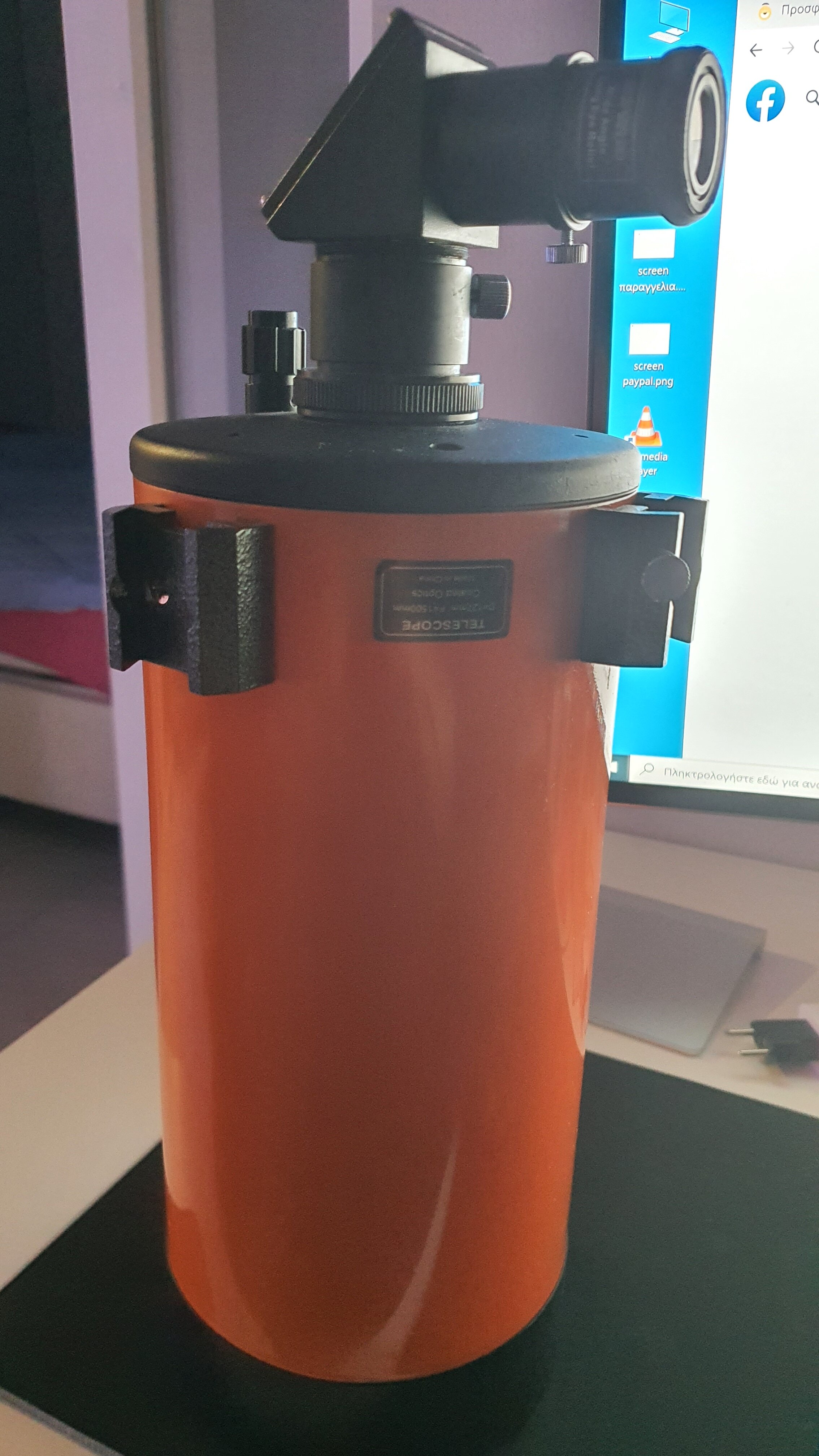

Καλησπερα σας. Και χρονια πολλα. Μου εδωσαν ενα τηλεσκοπιο οπως το βλεπετε στην φωτογραφια
Γραφει επανω telescope 127mm 1500mm

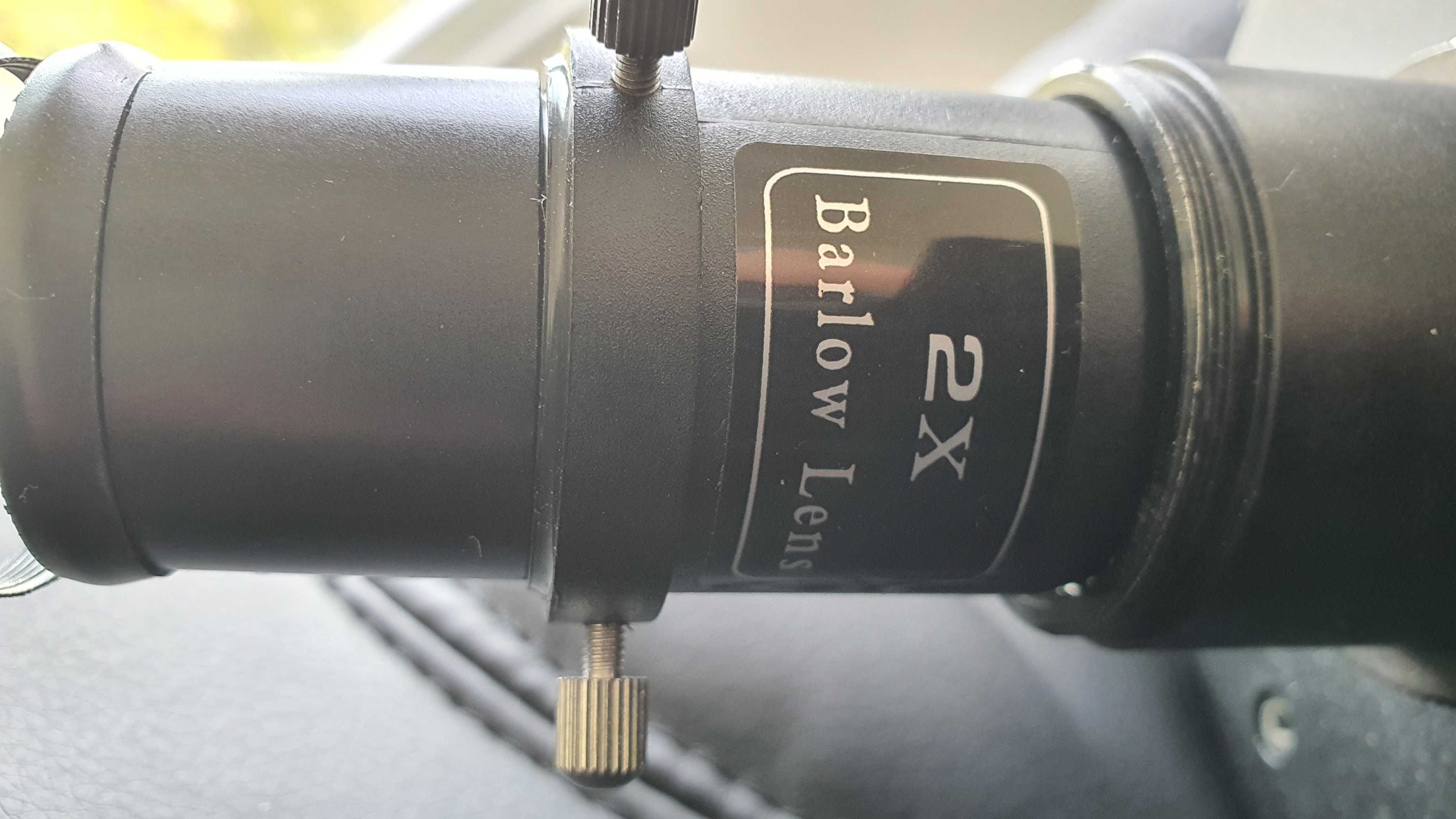

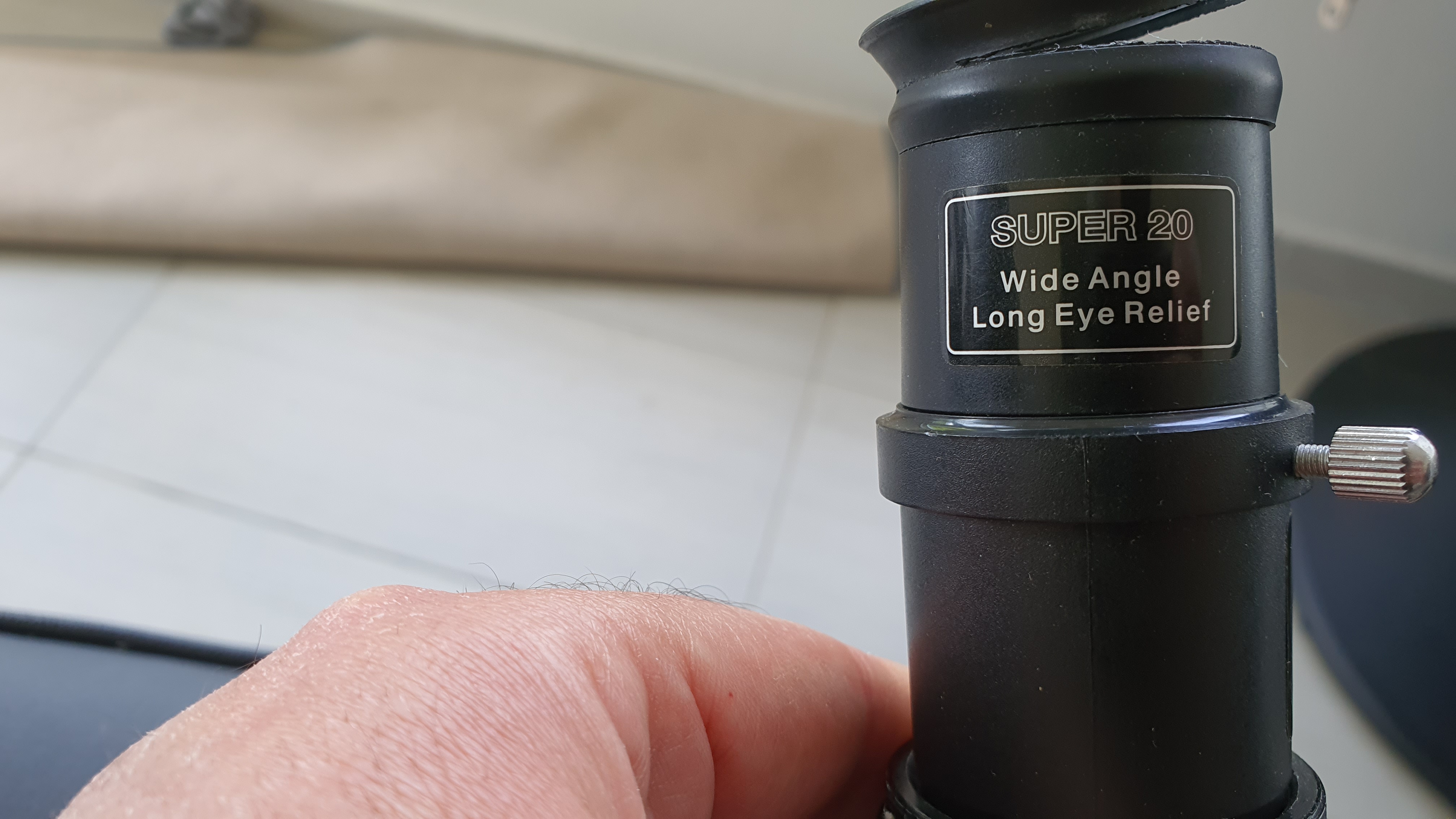

Και το barlow γραφει super 20 wode angle

Νομίζω αυτό που αναφέρεις ως Barlow είναι ο προσοφθάλμιος, οπότε αν είναι 20mm σου δίνει μεγένθυση 1500/20=75. Η μεγένθυση βρίσκεται αν διαιρέσεις την εστιακή απόσταση του τηλεσκοπίου με την εστιακή απόσταση του προσοφθάλμιου. Άρα για 200x θα χρειαστείς προσοφθάλμιο 7,5mm. Ο Barlow είναι ένας ειδικός φακός που τοποθετείται πριν τον προσοφθάλμιο και πολλαπλασιάζει την ισχύ του τηλεσκοπίου. Βέβαια, όπως θα έχεις μάλλον ήδη διαβάσει κάπου, η μεγαλύτερη μεγένθυση δεν είναι πάντα το καλύτερη σε ενα τηλεσκόπιο!

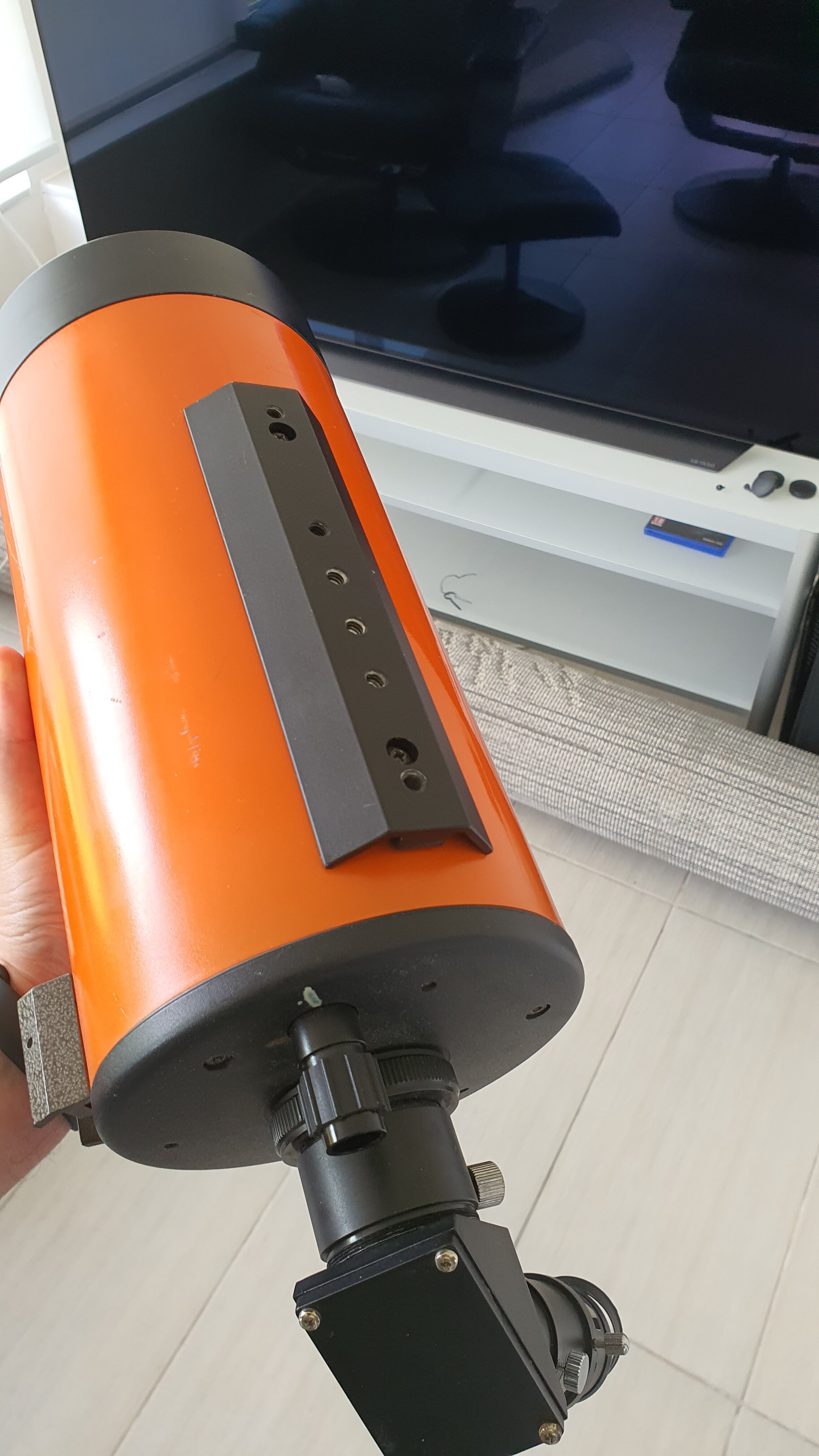

Είναι ένα καταδιοπτρικό, κατάλληλο για όλες τις δουλειές. Πιθανολογώ πως δυσκολεύεσαι επειδή ο εστιαστής (ο μαύρος περιστροφικός κοχλίας πίσω) θέλει πολλές βόλτες από άκρη σε άκρη για να βρεις το σημείο εστίασης. Καλό είναι να το πάρεις παραμάσχαλα και να βρεις έναν φίλο κοντά σου να σε βοηθήσει. Δεν θα το πουλούσα με τίποτε, θα αγόραζα σιγά σιγά 4-5 πράγματα για αστρονομική και επίγεια παρατήρηση. Το τηλεσκόπιο έχει 2 βάσεις ερευνητών και μάλλον και το Dovetail (μια μαύρη μπάρα) και visual back, είναι έτοιμο για όλα.
Βγάλε 1 φώτο από την άλλη πλευρά και άλλες δύο εμπρός και πίσω.
Φαίνεται πως είναι ένα Maksutov f/12 μασκαρεμένο σε Schmidt της Celestron ή C4 με ορμόνες. Δεν έχει κυκλοφορήσει νομίζω τέτοιο τηλεσκόπιο, πρέπει να είναι βαμμένο πορτοκαλί από τον ιδιοκτήτη. Ενδιαφέρον και σπάνιο.

Έχει Dovetail, τη μαύρη μπάρα. Με αυτό μπαίνει σε κάθε τρίποδο, ακόμη και φωτογραφικής μηχανής εάν έχεις.
Φαίνεται να είναι τοποθετημένο ανάποδα ωστόσο.
Έχει barlow 2x και φακό 20mm. Άρα έχεις 2 μεγεθύνσεις, 75x και 150x.
Για αρχή βγάλε τον barlow ανάμεσα από τον φακό και το διαγώνιο, χαλαρώνοντας τις βίδες. Ξαναβάλε τον φακό, στήριξε το κάπου με ασφάλεια (πχ σε ένα τραπέζι, επάνω σε ένα μαλακό μαξιλάρι) στόχευσε κάπου μακριά και εστίασε με υπομονή, γυρνώντας το μαύρο λεβιεδάκι όσο χρειάζεται.

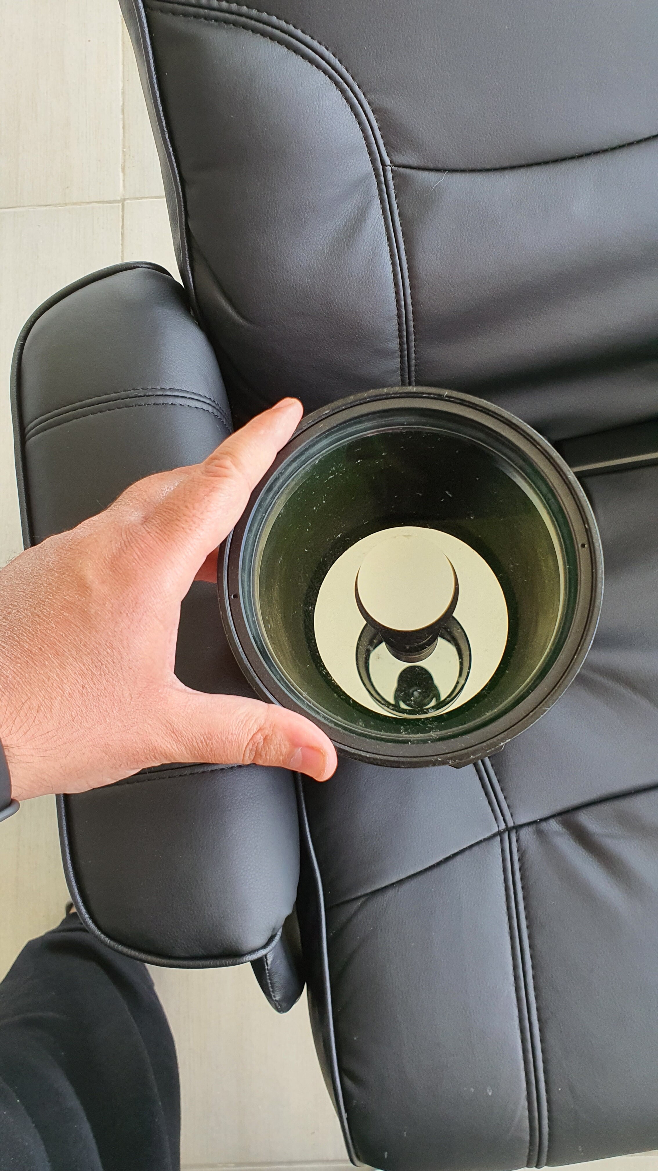

Επισης η βρωμια που υπαρχει εσωτερικα στα κρυσταλα ειναι ευκολο να καθαριστει η να το αφησω ετσι?

Δεν βλέπω βρωμιά, μόνο σκόνη. Φύσα την και όση φύγει - έφυγε. Δεν θα σε ενοχλήσει καθόλου.
Δεν πρέπει υποτίθεται να μην φυσάμε το πρωτεύον κάτοπτρο γιατί ο αέρας από τα πνευμόνια έχει πολύ υγρασία και μαζί σε τη σκόνη κάνει λεκέ; Με ένα φυσερό δεν θα ήταν καλύτερα;
Still I Rise
Σύνδεσμος για σχόλιο
Ναι, με ένα πουαρ, σαν το Giotto ή ένα κλύσμα από το φαρμακείο.
Ωστόσο, ο αέρας από τα πνευμόνια δεν είναι τόσο επικίνδυνος, αρκεί να μην πτύεις σταγονίδια σιέλου. Αλλά το πουάρ είναι ο ενδεδειγμένος τρόπος.

Με ένα πλαστικό καλαμάκι του καφέ μπορείς να φυσάς με το στόμα άνετα χωρίς τον κίνδυνο σταγονιδίων από σάλιο. Το κάνω συνεχώς. Η υγρασία της αναπνοής που στεγνώνει σε δευτερόλεπτα δεν αποτελεί θέμα.
