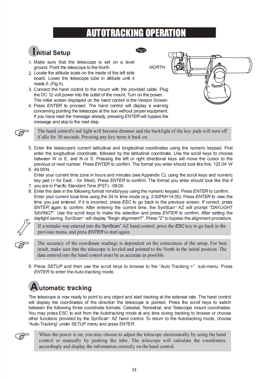

hunter155 Δημοσιεύτηκε Αύγουστος 21, 2021 Μοιραστείτε Δημοσιεύτηκε Αύγουστος 21, 2021 Καλησπέρα συνάδελφοι,Είχα χτες την ευκαιρία να αγοράσω το τηλεσκόπιο τού τίτλου μόλις 400 μεταχειρισμένο και εννοείται το πήρα χωρίς πολλά πολλά. Το θέμα μου είναι ότι δεν βρίσκω το manual του μοντέλου αυτού και δεν καταφέρνω να το κάνω να κάνει tracking. Το χειριστήριο και τα μοτέρ δουλεύουν καλά αλλά έχει αρκετό τζόγο που το κάνει κάπως δύσκολο στη χρήση στο χέρι. Δυστυχώς είναι το μοντέλο που κάνει μόνο tracking και όχι το go-to, αλλά σε αυτή τη τιμή με telrad και battery pack θα ζητούσα πολλά. Το πρόβλημα είναι ότι δεν βρίσκω τίποτα στο διαδίκτυο για το συγκεκριμένο μοντέλο. Αν κάποιος έχει το manual και θα μπορούσε να μου το στείλει θα ήμουν πραγματικά υπόχρεος! Επίσης αν κάποιος ξέρει κάποιον τρόπο ώστε να ελαττωθεί ο τζόγος που είναι γύρο στις 2 μοίρες και στους 2 άξονες. Άλεξ Λομπάνοβ Σύνδεσμος για σχόλιο Κοινή χρήση σε άλλους ιστότοπους More sharing options...
vagkaf Δημοσιεύτηκε Αύγουστος 21, 2021 Μοιραστείτε Δημοσιεύτηκε Αύγουστος 21, 2021 Και τα GoTo Dobsonians μπορούν να λειτουργούν μόνο στη λειτουργία tracking χωρίς να γίνει ευθυγράμμιση αστέρων για GoTo λειτουργία. Οι οδηγίες είναι οι παρακάτω. Δοκίμασε μήπως κάνουν και σε αυτό Σύνδεσμος για σχόλιο Κοινή χρήση σε άλλους ιστότοπους More sharing options...
vagkaf Δημοσιεύτηκε Αύγουστος 21, 2021 Μοιραστείτε Δημοσιεύτηκε Αύγουστος 21, 2021 Επίσης στο βορρά για να το στρέψεις μπορείς και με πυξίδα. Δε χρειάζεται απαραιτητα πολικός αστέρας αν βαριέσαι η αν δεν τον έχεις σε ορατότητα Πολλές φορές εγώ το κάνω και χονδρικά με το μάτι χωρίς πυξίδα, μέσα στο σπίτι στοχεύοντας τοίχο προς το βορρά! Έχει ελάχιστη απόκλιση μετά στο tracking, διορθώνεις ανά 15 λεπτά για παράδειγμα... Όσο για τον τζόγο χρησιμοποιώ μόνο το χειριστήριο για να κουνω το σωλήνα ακόμη και χειροκίνητα να ψάχνω αντικείμενα. Δεν τραντάζεται οπως θα γινοταν με το χερι, έχει 9 ταχύτητες αρα επιλέγεις οποία βολεύει και κυρίως το κάνω για να μην χαλάσουν τα μοτερακια είτε αυτό είναι τζόγος είτε δημιουργία απόκλισης των dual encoders...Δε ξέρω αν ισχύει αλλά έτσι μου βγήκε από την αρχή και χρησιμοποιώ μόνο χειριστήριο Σύνδεσμος για σχόλιο Κοινή χρήση σε άλλους ιστότοπους More sharing options...

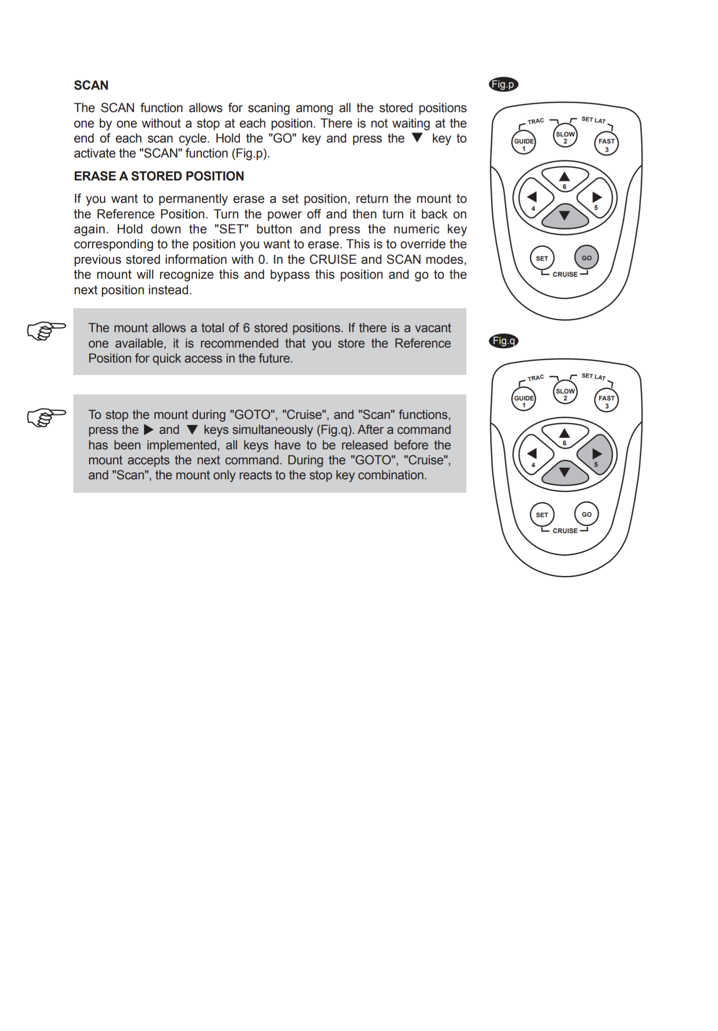

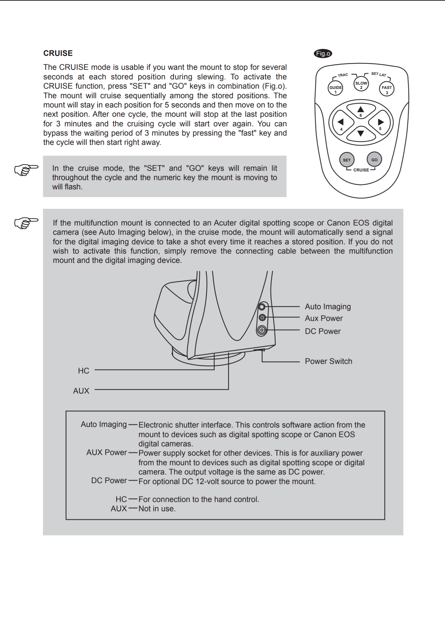

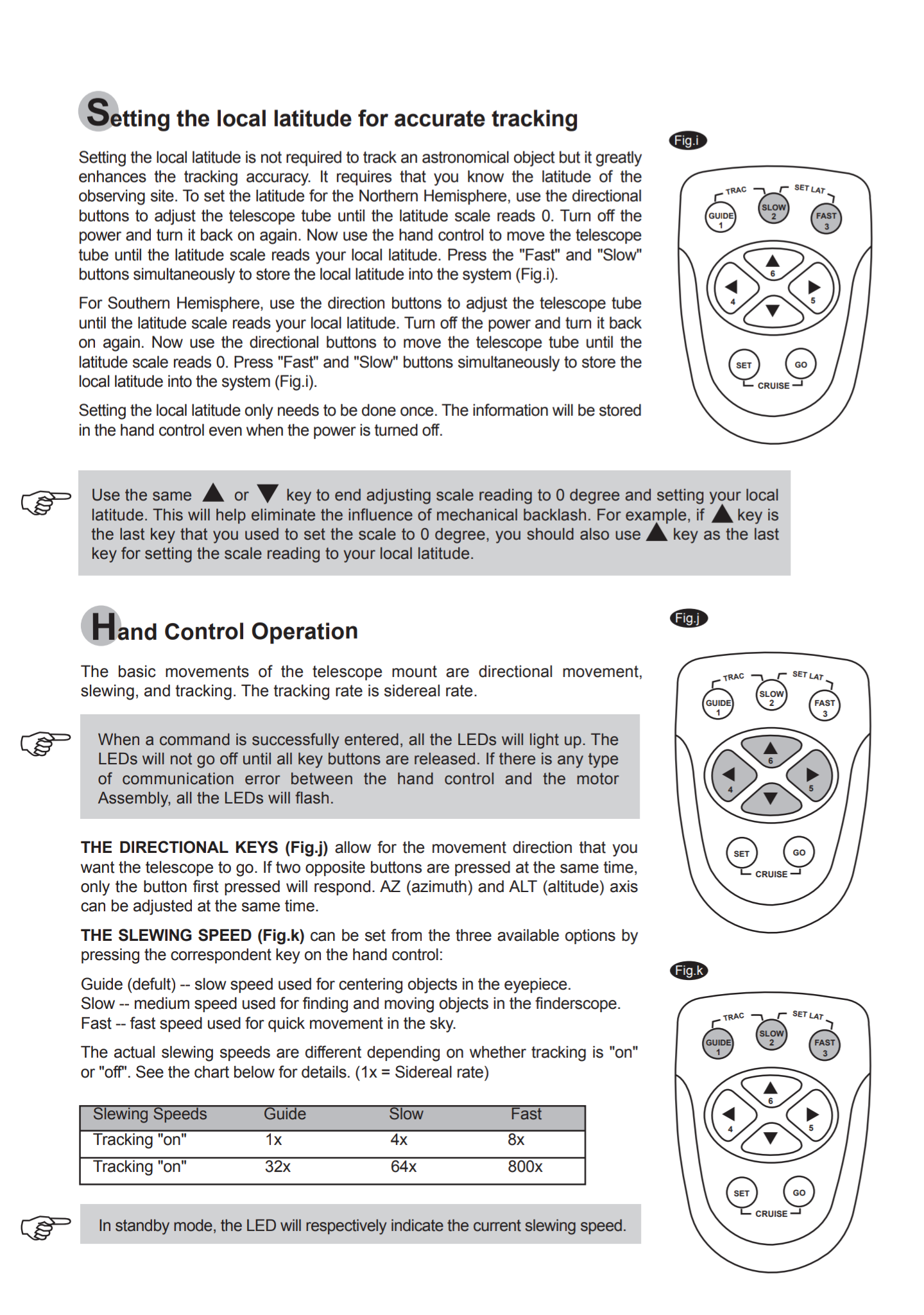

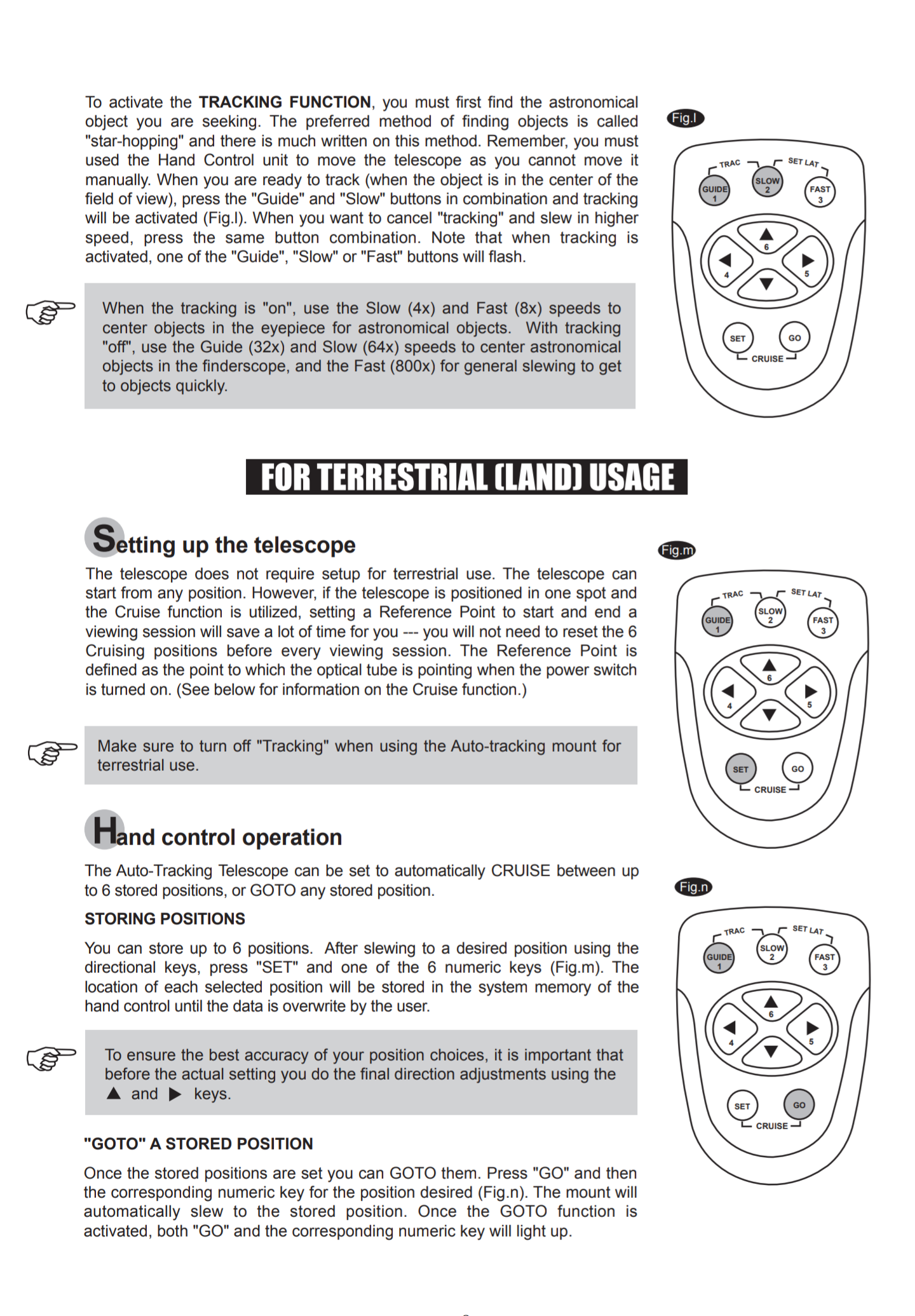

hunter155 Δημοσιεύτηκε Αύγουστος 21, 2021 Συγγραφέας Μοιραστείτε Δημοσιεύτηκε Αύγουστος 21, 2021 Ευχαριστώ φίλε vagkaf! Δυστυχώς δεν έχω πολλά από τα κουμπιά που αναφέρονται στις οδηγίες αυτές. Παρακάτω παραθέτω μια φωτογραφία του χειριστηρίου. Άλεξ Λομπάνοβ Σύνδεσμος για σχόλιο Κοινή χρήση σε άλλους ιστότοπους More sharing options...
vagkaf Δημοσιεύτηκε Αύγουστος 21, 2021 Μοιραστείτε Δημοσιεύτηκε Αύγουστος 21, 2021 Τότε πιστεύω θα σε βοηθήσει αυτό 4 3 2 1 Σύνδεσμος για σχόλιο Κοινή χρήση σε άλλους ιστότοπους More sharing options...
hunter155 Δημοσιεύτηκε Αύγουστος 21, 2021 Συγγραφέας Μοιραστείτε Δημοσιεύτηκε Αύγουστος 21, 2021 Χίλια ευχαριστώ! Δοκίμασα όλες τις οδηγίες και λειτουργούν όλα! Άλεξ Λομπάνοβ Σύνδεσμος για σχόλιο Κοινή χρήση σε άλλους ιστότοπους More sharing options...
