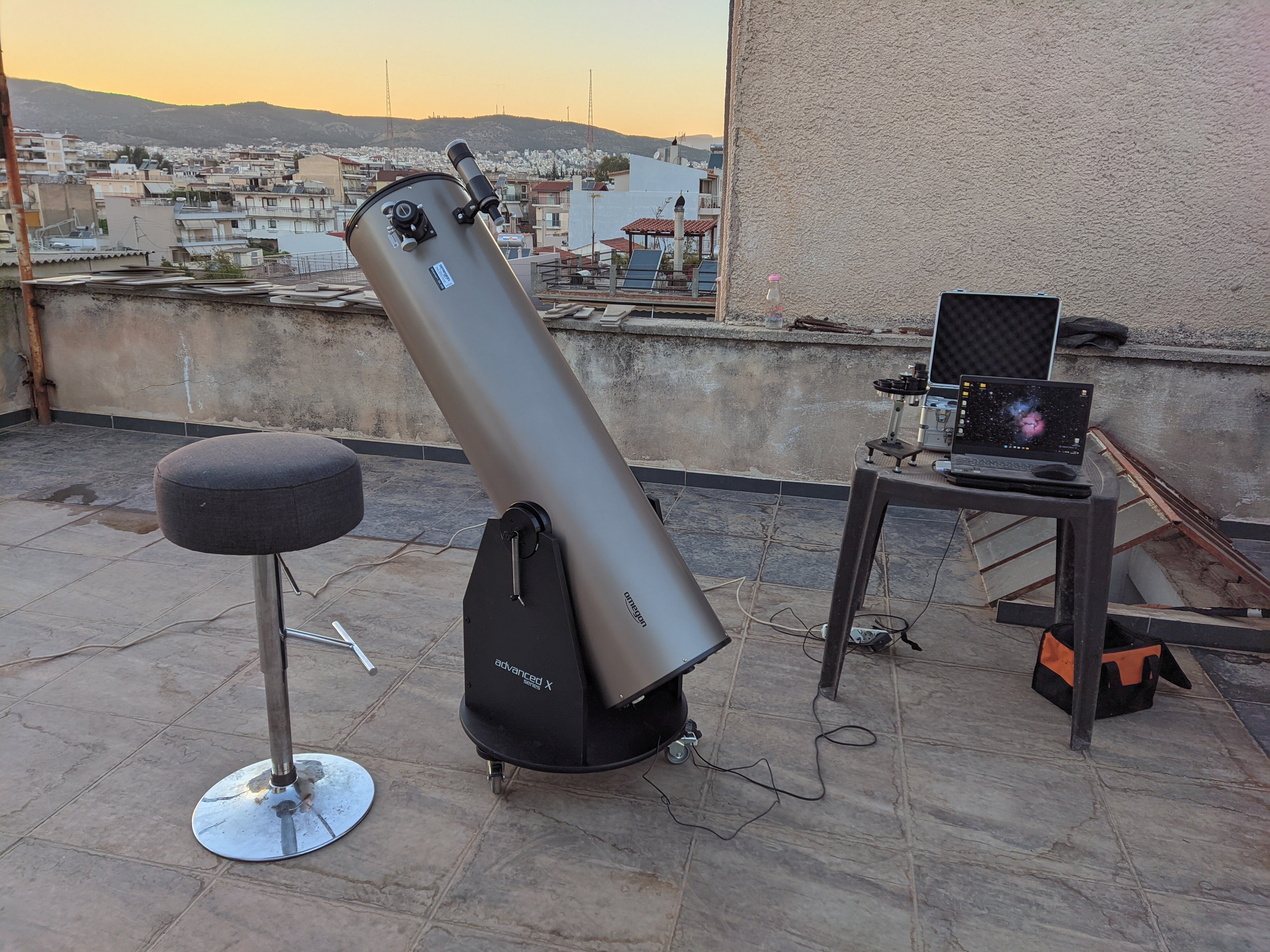

Οι πρωτες εντυπωσεις!  Μετα απο μια ολονυχτία απο ιλιον με 8 botle, μπορω να πω δυο πραγματα.
-Σαν τηλεσκοπιο δεν το λες και βαρύ, απλα ειναι ΠΟΛΥ ογκώδης, η βαση ειναι απο μελαμινη 22αρα.
-Τα ροδακια τελικα ΚΑΝΟΥΝ δουλεια, αν τα κλειδωσεις και τα 3, δεν κουναει ουτε ρουπι.
-Με χαλαει λιγο το συστημα που εχουν για περιστροφη, ειναι απλα τεφλον, (θα βαλω εχω μελοντικα βαση με ρουλεμαν, την εχω ηδη 😜)  οπως και το συστημα που ανεβοκατεβαινει, απλα τεφλον με το ελατηριο να κοντραρει ωστε να φρεναρει, αυτο δουλευει μονο με απλους προσοφθαλμιους, αν βαλεις ενα κινητο πχ,  εχει σαν αποτελεσμα να πεφτει οταν κατεβει ο σωληνας λιγο κατω απο ενα οριο. (η θα φτιαξω φρενα, η θα βαζω βαρος με μαγνητες, θα το δω!)
-Αυτο που εχω να επισημανω, ειναι οτι μολις εστησα το τηλεσκοπιο πρωτη φορα, εβαλα απο περιεργια το laser να δω την ευθυγραμμηση του, παιδια, ΧΩΡΙΣ πλακα το φως του laser ηταν στην ακρη του πρωτευων!!! σαν να μην ειχε ρυθμιστει ΠΟΤΕ!

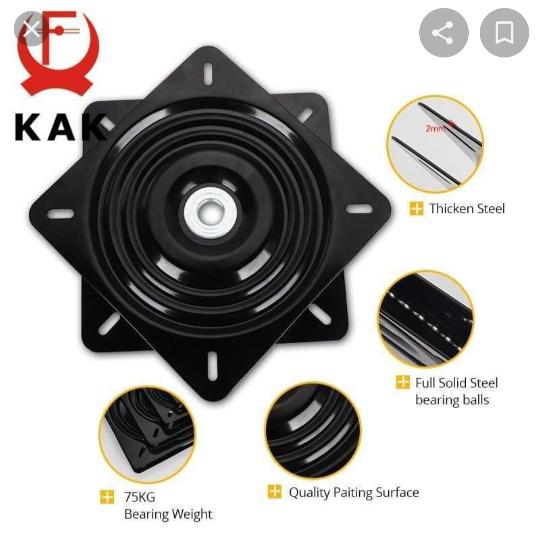

Το ρουλεμάν που έχω είναι μια πλάκα 24x24 βαρεου τύπου που γυρνάει 360 μοίρες.

Δεν το ξέρω δεν μπορώ να το αξιολογήσω, αλλά αν είναι πανω σε έναν άξονα δεν θα έχει ανοχή; αρα και παίξιμο; Υπάρχει ένα ρουλεμάν κύκλος αν το εντοπίσω θα σου στείλω φωτογραφεια. Όπως και να'χει καλορίζικο και πάλι , να το χαρείς και όλα τα άλλα θα λυθούν στην πορεία.
Το βάρος του δεν είναι πάνω στον άξονα για να παίζει, αλλά στις μπίλιες που είναι Φ22cm (δηλαδή έξω-εξω) ... Ο άξονας κρατάει σφηνομενα τις δύο λάμες για να μη κουνιούνται καθόλου μεταξύ τους.
Με αυτά φτιάχνω μεγάλα έπιπλα τηλεόρασης και περιστρεφόμενα τραπεζάκια που είναι θεοβαρα.

φιλε μου Κωστα σε ευχαριστω για τις συμβουλες σου!
το τηλεσκοπιο ειναι σε δωματιο της ταρατσας που δεν εχει μονωση, αλλα εχει διαμπερες παραθυρα που κανει ρευμα. Αν υπαρχει θεμα, οπως μου λες,  μπορω να βαλω ενα ανεμιστηρακι με χρονοδιακοπτη να δουλευει καθε μερα της μεσημβρινες ωρες.
τωρα, αν το προβλημα ειναι μονο η απευθυγραμμηση, δεν με πολυπειραζει, ουτος η αλλος καθε 2-3 φορες που το βγαζω εξω, βαζω το laser και το φερνω στα ισα του, μιας και στην 1500mm εστιακη του αποσταση, η ευθυγραμμηση φευγει και με τον αερα (που λεει ο λογος) !!
οσο αφορα τωρα τη μεταφορα του, εχω κρατησει τα φελιζολ που ειχε μεσα στην κουτα του, με βαση αυτα θα φτιαξω το ξυλινο κουτι, ωστε να εφαρμοζει οπως την αρχικη του συσκευασια.   η  μπορει να μη το παιρνω καν στις διακοπες, να παιρνω το μικρο, μιας και σε σκοτεινο ουρανο θα αποδιδει μια χαρα!
