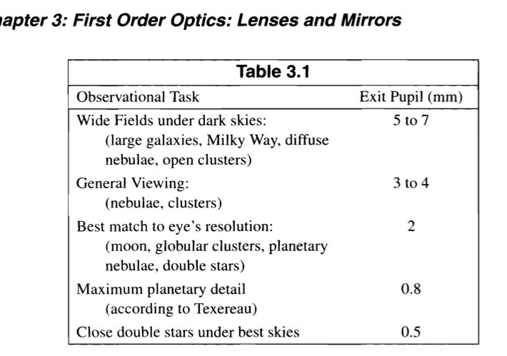

vagkaf Δημοσιεύτηκε Αύγουστος 6, 2022 Δημοσιεύτηκε Αύγουστος 6, 2022 (επεξεργάστηκε) Δες και το παρακάτω πινακακι που έστειλε ο @Canopus σε άλλο νήμα Ο εστιακος λόγος είναι 5 σε εσένα άρα θα κάνεις 5*exit pupil και θα βρίσκεις το προσοφθάλμιο σε κάθε κατηγορία. Μέχρι 1mm exit pupil δηλαδή 150 μεγέθυνση για πλανήτες είναι καλά για αυτό το τηλεσκόπιο. Παραπάνω θα χάνεις σε οξύτητα Το επεξεργάστηκε Αύγουστος 6, 2022 ο vagkaf 1

Tzelogiannis Δημοσιεύτηκε Αύγουστος 6, 2022 Συγγραφέας Δημοσιεύτηκε Αύγουστος 6, 2022 50 minutes ago, vagkaf said: Δες και το παρακάτω πινακακι που έστειλε ο @Canopus σε άλλο νήμα Ο εστιακος λόγος είναι 5 σε εσένα άρα θα κάνεις 5*exit pupil και θα βρίσκεις το προσοφθάλμιο σε κάθε κατηγορία. Μέχρι 1mm exit pupil δηλαδή 150 μεγέθυνση για πλανήτες είναι καλά για αυτό το τηλεσκόπιο. Παραπάνω θα χάνεις σε οξύτητα Άρα εδω με βάση τον πινακα υποθέτω πως για νεφελώματα πχ ενα απο 15 έως 20 ειναι το ιδανικό για μενα. Σωστά κατάλαβα;
vagkaf Δημοσιεύτηκε Αύγουστος 6, 2022 Δημοσιεύτηκε Αύγουστος 6, 2022 (επεξεργάστηκε) 35 minutes ago, Tzelogiannis said: Άρα εδω με βάση τον πινακα υποθέτω πως για νεφελώματα πχ ενα απο 15 έως 20 ειναι το ιδανικό για μενα. Σωστά κατάλαβα; Για εκτεταμένα νεφελώματα, τον γαλαξία της Ανδρομέδας και ανοικτά σμήνη πρέπει 25 με 35 (35 ακραίο για νεανικά μάτια) Για σφαιρωτά σμήνη, πλανητικά νεφελώματα όπως το Ring Nebula και αμυδρούς γαλαξίες πρέπει πιο χαμηλά γύρω στο 10, ίσως και χαμηλότερα. Το επεξεργάστηκε Αύγουστος 6, 2022 ο vagkaf 1
Canopus Δημοσιεύτηκε Αύγουστος 6, 2022 Δημοσιεύτηκε Αύγουστος 6, 2022 (επεξεργάστηκε) Θὰ συμφωνήσω μὲ τὸν @vagkaf, 25 γιὰ ἐκτεταμένα νεφελώματα, 10 γιὰ πιὸ γενικά. Στὸ δικό μου που εἶναι f/6 τὶς καλύτερες "γενικὲς” εἰκὸνες (ὄχι γιὰ πλανῆτες) τὶς παίρνω μὲ ἕνα 12.5mm ~=2mm exit Πέρα ἀπὸ τὸ ἑστιακὸ μῆκος, ἀφοῦ τὸ θέλεις γιὰ νεφελώματα θὰ εἶναι καλὸ νὰ ἔχει εὐρὺ πεδίο (wide field eyepiece), ἦτοι τουλάχιστον 60 μοίρες. Δυστυχῶς τὰ 80 εὐρῶ εἶναι μάλλον μικρὸ ποσό γιὰ ἕνα καλὸ καινούριο προσοφθάλμιο, ὁπότε στὴ θέση σου θὰ κοίταζα στὶς ἀγγελίες τοῦ astrovox γιὰ κάποιον Baader Hyperion μεταχειρισμένο ἢ παρεμφερὲς (δλδ καινούριο νὰ ἔχει 120-150 εὐρώ) Το επεξεργάστηκε Αύγουστος 6, 2022 ο Canopus 2 Σκόρπιες σκέψεις: http://ngc253.blogspot.com/travel... without movement...
