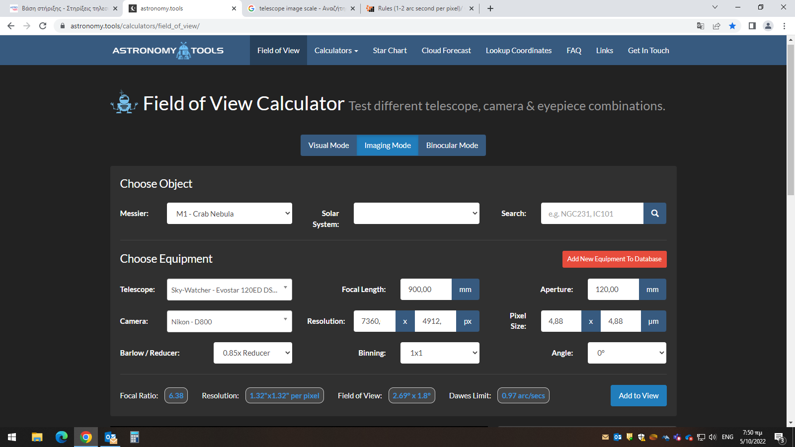

kkoutr Δημοσιεύτηκε Οκτώβριος 5, 2022 Δημοσιεύτηκε Οκτώβριος 5, 2022 Kαλημέρα https://astronomy.tools/calculators/field_of_view/ το astronomy tools έχει κάποια ωραία εργαλεία. Ρίξε μια ματιά... To image scale υπολογίζεται ως: (Pixel Size (μm) of camera / Focal length of telescope) * 206.3 = angular resolution (arcseconds/pixel Ιδανικά κοιτάς να έχεις 1 με 2 arcsec/pixel. Παραπάνω είσαι undersampled ενώ παρακάτω oversampled. Τι σημαίνει αυτό πρακτικά; Δες ένα δείγμα: 1

Obi-wan Δημοσιεύτηκε Οκτώβριος 5, 2022 Συγγραφέας Δημοσιεύτηκε Οκτώβριος 5, 2022 5 hours ago, kkoutr said: Kαλημέρα https://astronomy.tools/calculators/field_of_view/ το astronomy tools έχει κάποια ωραία εργαλεία. Ρίξε μια ματιά... To image scale υπολογίζεται ως: (Pixel Size (μm) of camera / Focal length of telescope) * 206.3 = angular resolution (arcseconds/pixel Ιδανικά κοιτάς να έχεις 1 με 2 arcsec/pixel. Παραπάνω είσαι undersampled ενώ παρακάτω oversampled. Τι σημαίνει αυτό πρακτικά; Δες ένα δείγμα: Οπότε αν οι υπολογισμοί μου είναι εντάξει, είναι: 4,8÷765×206,3=1,29 άρα είμαι εντάξει με αυτό.? Πραγματικά πολύ καλό το site αυτό, δεν το γνώριζα και τόση ώρα κάνω πειράματα τα οποία είναι αρκετά χρήσιμα!!
