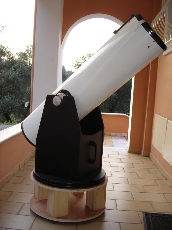

HOMO Δημοσιεύτηκε Αύγουστος 29, 2023 Μοιραστείτε Δημοσιεύτηκε Αύγουστος 29, 2023 Δε νομίζω πως υπάρχουν στο εμπόριο τραπεζάκια. Φτιαξε ενα εσυ , στο υψος που το θέλεις. Πήγαινε σε ενα μαραγκο και ζήτα να σου φτιάξει ενα με κοντραπλακε θαλάσσης. Ανοιξε και τρεις τρυπες στο πανω μερος για να μπαίνουν τα ποδαράκια της μαμα βασης. Δες πως το εφτιαξα εγώ. Αν πιάνουν τα χέρια σου είναι πανεύκολο. Ο ΣΚΥΛΟΣ ΤΩΝ ΑΣΤΡΩΝ Σύνδεσμος για σχόλιο Κοινή χρήση σε άλλους ιστότοπους More sharing options...
