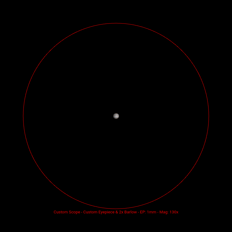

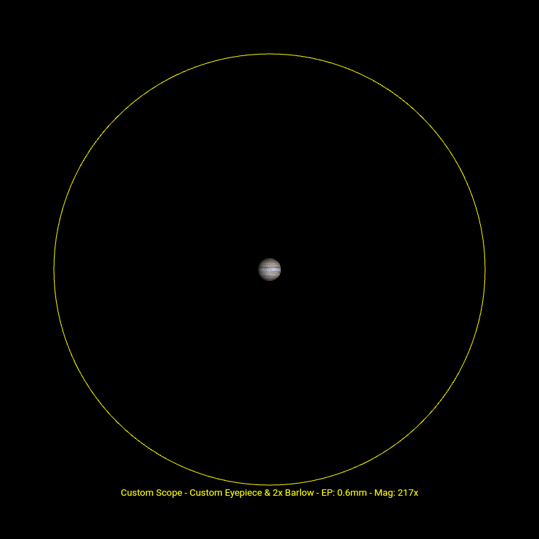

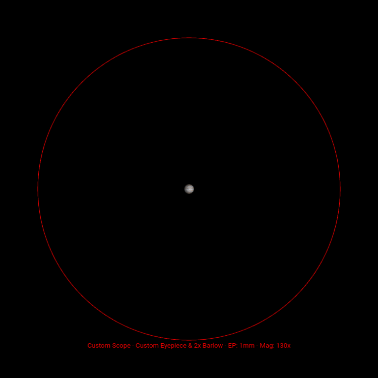

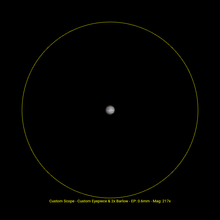

babaliaris Δημοσιεύτηκε Μάρτιος 2 Συγγραφέας Μοιραστείτε Δημοσιεύτηκε Μάρτιος 2 (επεξεργάστηκε) Είδα σήμερα τον Δια με x216 . Δεν έχει και μεγάλη διαφορά από x130 πάλι σαν χάντρα τον βλέπεις, και φεύγει πιο γρήγορα από το πεδίο όρασης. Γιατί έτσι; Νόμιζα θα τον έβλεπα σε διπλάσιο μέγεθος σχεδόν. Επίσης, μόλις ξεκίνησα star hopping και δυσκολεύομαι τέρμα. Μάλλον ο κυριότερος λόγος είναι επειδή το τηλεσκόπιο τα δείχνει ανάποδα και δυσκολεύομαι να καταλάβω ποιον αστερισμό βλέπω εκείνη την στιγμή. Επίσης, τα περισσότερα αστέρια φαίνονται με το ζόρι εκτός από τα φωτεινά όπως Δίας, Σείριος, Βέγκα, Πόλαρις κτλ. Ζω στην επαρχία και βλέπω από τον κήπο μου. Επίσης έχω 2 φώτα δρόμου στα 30 και 40 μέτρα τα οποία με τυφλώνουν αρκετά. Παίζει πολύ ρόλο αυτό; Προσπάθησα να βρω και να δω Γαλαξίες με φωτεινότητα 8 - 9.5 visual magnitude (Το τηλεσκόπιο μου βλέπει μέχρι 12.5) αλλά δεν τα κατάφερα. Δεν ήξερα καν πως φαίνονται σε x26 (25mm) 1.61 πεδίο ορατότητας (low power) για να μπορέσω να τους εντοπίσω. Το EQ-2 mount τελικά είναι όσο κακό λέγανε. Εκτός από την ανακρίβεια που έχει, έχει και τα εξής κακά: 1) Μετά την Πολική Ευθυγράμμιση, ακόμα και με τέρμα σφιγμένα τα knobs του azimuth και altitude, το mount φεύγει από μόνο του αρκετές φορές όταν χρησιμοποιώ το τηλεσκόπιο και βάζω λίγο παραπάνω δύναμη. Με λίγα λόγια πρέπει να κάνω συνέχεια Πολική Ευθυγράμμιση γιατί την χάνει με το παραμικρό! 2) Επίσης και το αλφάδιασμα του τρίποδου χάνετε κάποιες φορές, και πρέπει να το αλφαδιάσεις ξανά, και μιλάμε ίσα ίσα το ακουμπάω το τηλεσκόπιο όταν παρατηρώ. 3) Τα knobs του Dec και RA εκτός ότι σου βγάζουν τα δάχτυλα στο σφίξιμο ξε-σφίξιμο, όταν βάζεις τις συντεταγμένες και τα ξανά σφίγγεις για να μπεις στην αργή ρύθμιση, εκτός ότι κουνάει τον azimuth άξονα στο mount και χαλάει την πολική ευθυγράμμιση, σου κουνάει και αλλάζει και τον RA ή DEC άξονα, πχ όταν σφίγγω το DEC μου κουνάει τον RA από εκεί που τον είχα, και άντε πάλι ξανά από την αρχή ( πχ να πάω σε ένα γνωστό άστρο και να κάνω RA callibraion). Το μόνο καλό στο συγκεκριμένο mount είναι ότι όταν βρίσκεις το target σου, ακολουθείς την τροχιά του με την αργή RA περιστροφή. Δηλαδή αυτοί οι κινέζοι που το φτιάξανε μόνο να σου κλέψουν τα λεφτά σκέφτηκαν. Σχεδόν άχρηστο. Άσε που τα slow cables τερματίζουν πολύ γρήγορα για χωρίς κανένα λόγο, κανονικά θα έπρεπε να περιστρέφουν απεριόριστα εκτός αν το τηλεσκόπιο "βρει-ακουμπήσει" κάπου πάνω στο τρίποδο ή το mount, αλλά χωρίς να έχει κάποιο εμπόδιο το τηλεσκόπιο, τα slow cables τερματίζουν και πρέπει να τα ξεσφίξεις, να ανοίξεις τα nobs και να κουνήσεις περιστρέψεις το τηλεσκόπιο με το χέρι, και μετά να ξανά μπεις στην αργή κίνηση, για να κάνεις reset τα slow cables δηλαδή, αλλά έχεις χάσει το target σου και τις συντεταγμένες όταν το κάνεις αυτό... Το επεξεργάστηκε Μάρτιος 2 ο babaliaris Electrical & Computer Engineer Aristotle University Of Thessaloniki Σύνδεσμος για σχόλιο Κοινή χρήση σε άλλους ιστότοπους More sharing options...
fotodektis Δημοσιεύτηκε Μάρτιος 4 Μοιραστείτε Δημοσιεύτηκε Μάρτιος 4 On 2/3/2024 at 11:18 ΜΜ, babaliaris said: Είδα σήμερα τον Δια με x216 . Δεν έχει και μεγάλη διαφορά από x130 πάλι σαν χάντρα τον βλέπεις, και φεύγει πιο γρήγορα από το πεδίο όρασης. Γιατί έτσι; Νόμιζα θα τον έβλεπα σε διπλάσιο μέγεθος σχεδόν. Νίκο καλησπέρα! Όσο αυξάνουμε τη μεγέθυνση,μειώνεται ανάλογα το οπτικό πεδίο,γι'αυτό και το αντικείμενο-στόχος μένει λιγότερο χρόνο στο οπτικό πεδίο μας. Αυξάνοντας τη μεγέθυνση,αυξάνει ανάλογα και η φαινόμενη διάσταση (διάμετρος εδώ) του αντικειμένου. Έτσι ο Δίας θα φανεί σε διπλάσια φαινόμενη διάμετρο αν διπλασιάσεις τη μεγέθυνση. Απλώς και στα 217x εξακολουθεί να φαίνεται σχετικά μικρός. Με μεγαλύτερη διάμετρο και πολύ καλές ατμοσφαιρικές συνθήκες (διαύγειας και seeing),μπορείς να δεις υπέροχες εικόνες του Δία....σπάνια όμως! Διότι σπάνια θα έχεις ειδικά σε ουρανό πόλης τόσο καλές ατμοσφαιρικές συνθήκες! Με το https://astronomy.tools/calculators/field_of_view/ μπορείς να δεις οπτικά πεδία,exit pupils κλπ,ανάλογα με τα τηλεσκόπια και φακούς που έχεις. "Δεν γνωρίζεις τίποτα,μέχρι να εξασκηθείς σε αυτό" Richard P.Feynman"Πάσα επιστήμη χωριζομένη αρετής,πανουργία,ού σοφία φαίνεται" Πλάτων Αλήθεια <=> Αγάπη[Ταπεινότητα[Δικαιοσύνη]] Σύνδεσμος για σχόλιο Κοινή χρήση σε άλλους ιστότοπους More sharing options...
