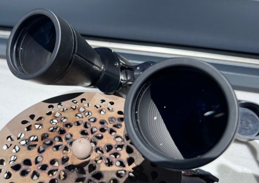

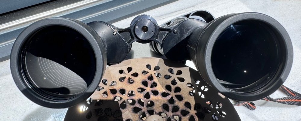

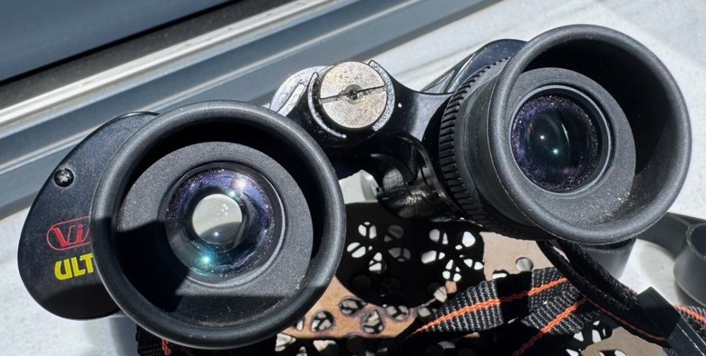

ThanosT Δημοσιεύτηκε Απρίλιος 25, 2024 Συγγραφέας Δημοσιεύτηκε Απρίλιος 25, 2024 Καλησπέρα σας Σας επισυνάπτω κάποιες φώτο από τους φακούς πριν αρχίσω τον καθαρισμό τους σύμφωνα με τις συμβουλές σας. Δε ξέρω αν διαπιστώνετε κάποιο μύκητα από αυτές. Ευχαριστώ
fotodektis Δημοσιεύτηκε Απρίλιος 25, 2024 Δημοσιεύτηκε Απρίλιος 25, 2024 Φίλε Θάνο καλημέρα! Οι φωτογραφίες των προσοφθάλμιων δείχνουν θάμπωμα στις άκρες που όμως μπορεί να είναι και απλή βρωμιά.Δεν είναι αρκετά καθαρές για να φανεί καλύτερα κάτι. Επίσης οι φωτογραφίες των αντικειμενικών φακών πρέπει να τραβηχτούν υπό άλλη γωνία και φωτισμό,ώστε να αναδειχθεί η εξωτερική επιφάνεια των φακών. Παίξε με τις γωνίες και τον φωτισμό,για να πετύχεις το επιθυμητό αποτέλεσμα. Καθάρισε πάντως προσεκτικά τους φακούς,και μετά ξαναδες προσεκτικά τί υπάρχει στην επιφάνεια των φακών,και δες και μέσα τους και από τις δύο πλευρές,με τον κατάλληλο φωτισμό. Φιλικά-Κώστας 🙂 1 "Δεν γνωρίζεις τίποτα,μέχρι να εξασκηθείς σε αυτό" Richard P.Feynman"Πάσα επιστήμη χωριζομένη αρετής,πανουργία,ού σοφία φαίνεται" Πλάτων Αλήθεια <=> Αγάπη[Ταπεινότητα[Δικαιοσύνη]]
